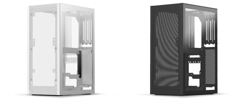

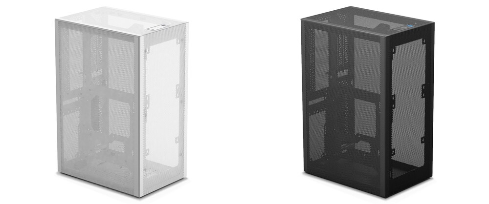

A Lian Li leányvállalataként működő SSUPD nemrégiben mutatta be a Meshlicious névre keresztelt ITX házát, és az angol nyelvvel közelebbi viszonyt ápoló olvasóink jól következtetnek, mikor egy három oldalról hálóval határolt, jobbról edzett üveget viselő SFF tornyocska jelenik meg lelki szemeik előtt.

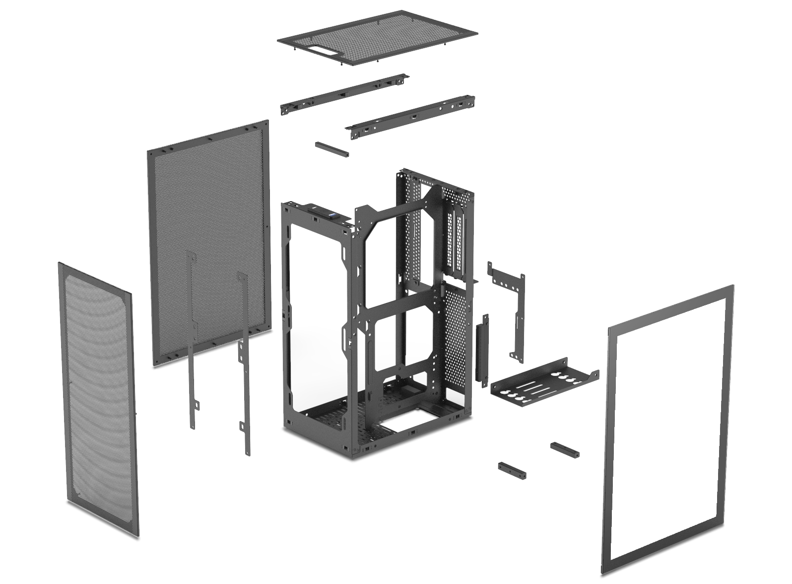

A minimalista dizájnú géplak "szendvicses" beltere érdekes kialakítású, hiszen az egyik térfélen van a deszkánk és az SFX/SFX-L/ATX formátumú tápegység, míg a másik oldalon a videokártya állomásozik egy (külön megvásárolható) 45 fokban meghajlított PCI Express riser kábellel csatlakoztatva, lefelé néző hátlapi panellel (szóval 90 fokban elforgatott interfészekkel megáldott kábel szükséges és egy efféle HDMI-s darabot megtalálhatunk a tartozékok között), ráadásul az alaplapi tálca egy slottal eltolható, hogy a négy bővítőhelyet foglaló VGA-k se rekedjenek a körön kívül (hirtelen nem is jut az eszünkbe ilyen).
A Meshlicious alapból 73 mm magas processzorhűtőket és 334 mm-es grafikus vezérlőket képes fogadni, míg légkavaróból kettőt, radiátorból egyet szállásolhat el. Háttértárolókból normál esetben három 2,5 hüvelykes meghajtó elhelyezése biztosított, ugyanakkor ha egy rövidebb videokártyát állítunk hadrendbe horizontálisan, a mellékelt beépítőkeretnek köszönhetően további két 3,5 vagy négy 2,5 hüvelykes példány találhat otthonra a kalyibában. Az I/O szigeten terpeszkedő USB 3.0 port társaságában egy USB 3.1 Gen 2 Type-C aljzat ugyancsak befigyel.
A gyártó újdonsága 120 dolláros áron, matt feketében már előrendelhető státuszban van, míg az olyan kiegészítők, mint mondjuk az üveg helyére passzoló mesh panel, a második üveg oldallap (sötétített változatban szintúgy) vagy éppen a PCI Express 4.0-s riser kábel márciustól lesznek kaphatók. A ház 130 dolláros, teljesen hálós, fekete vagy fehér variánsára áprilisban kezdik felvenni a megrendeléseket, a szállítás pedig várhatóan május folyamán válik esedékessé.
