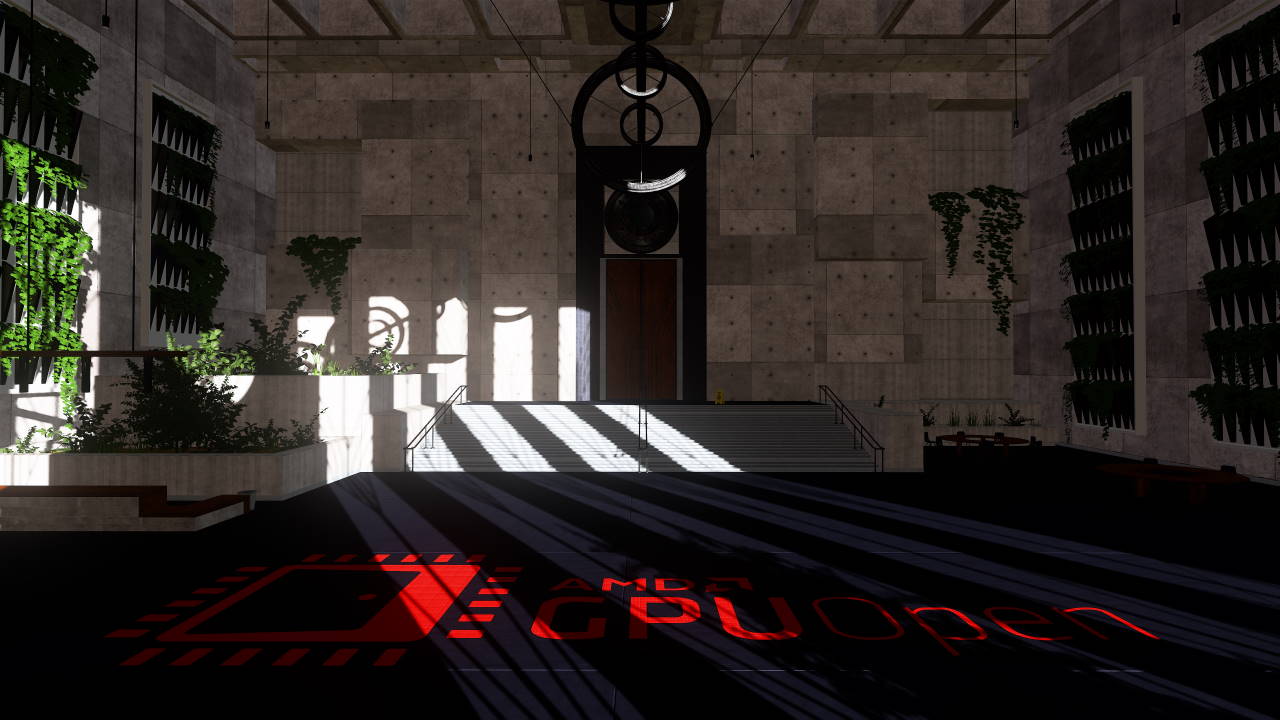

Teljesen új eljárás ugyanakkor a Hybrid Shadows Sample, ami vegyíti az egyik leggyakrabban alkalmazott árnyékolási eljárást a sugárkövetéssel. Ezzel az árnyékkaszkádok tipikus problémájára reagál, ugyanis a jó minőségű árnyéktérképhez több árnyékkaszkád is szükséges lehet. Ennek azonban ára van a teljesítményre és a memóriahasználatra nézve, tehát a gyakorlatban van egy pont, aminél túl nem érdemes menni, különben az túl nagy sebességcsökkenést okoz.
Hybrid Shadows Sample sugárkövetés nélkül és sugárkövetésselHybrid Shadows Sample sugárkövetés nélkül és sugárkövetéssel Hybrid Shadows Sample sugárkövetés nélkül és sugárkövetéssel [+]
Az AMD megoldásával nem kell több, esetlegesen nagy felbontású árnyékkaszkádot használni, helyette az árnyékok minőségén sugárkövetéssel javítanak. Ezt is olyan módon, hogy felhasználják a normal, a mélység és a kaszkád árnyéktérképek adatait, amelyek segítségével eldöntik, hogy hol kell alkalmazni sugárkövetést, és hol nem. Ez azért lényeges, hogy csak azokra a területekre koncentráljon a rendszer, ahol a számításoknak látható eredménye is lesz, máshova pedig felesleges az erőforrást pazarolni. Ilyen módon viszonylag alacsony felbontású kaszkád árnyéktérképekkel is nagyon jó minőségű árnyék érhető el, mert összességében olcsóbb lehet a sugárkövetésre célirányosan építeni, mint több, magasabb felbontású árnyékkaszkádot bevetni. A kiszámolt eredményre már csak denoiser kell, ami megegyezik a FidelityFX csomag, Microsoft által is használt eljárásával.

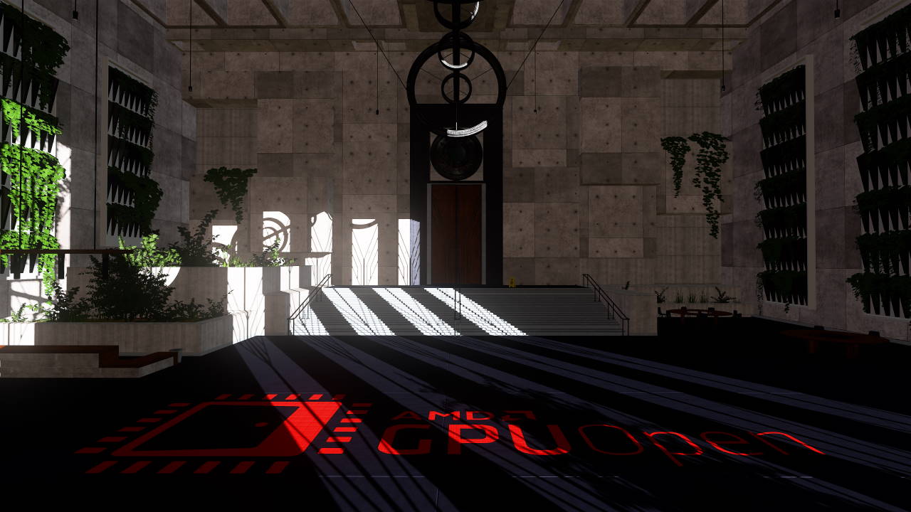

Hybrid Shadows Sample, zöldel jelölve azokat a pixeleket, amelyeken sugárkövetés történt
Hybrid Shadows Sample, zöldel jelölve azokat a pixeleket, amelyeken sugárkövetés történt [+]
A Hybrid Shadows Sample eredménye jobb árnyékminőség, a korábbinál gyorsabb feldolgozás mellett, de itt hozzá kell tenni, hogy ez csak a DirectX Raytracing 1.1-et támogató hardverekre igaz, a régebbi dizájnokhoz mindenképpen a megszokott, teljes raszterizálást kell választani, annak minden teljesítményhátrányával. Viszont ez az első alkalom, amikor a sugárkövetés nem csak a minőség növelésére, hanem az effekt számításigényének csökkentésére is használható.
