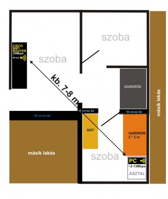

Nos, -68 és -72dB között mozog és ráadásul az előző tplink routerről leszedett 20 centis antennával.
(Csatolok egy képet, hogy el lehessen képzelni a helyzetet a lakáson belül....picit eldugott helyen van...)
Akkor ez azt jelenti, hogy hiába veszem meg a 300-as PCI adaptert? 2 vagy 3 antennával sem szedne többet?
Akár szinte rendelhetem is az USB-s hálókártyát?ui.:

Az a cirka -70dB még elég lehet azzal a 3 antennás n-es kártyával, ott kicsit más a képlet, de sajnos ebből az egy adatból senki nem mondja meg neked, hogy miképp fog alakulni a másik kártyával. Azt is tudni kellene, hogy a rúter mennyit lát a kártya jeléből.
Gondolom a feltöltésed másfél megabit, az azért mindig belefér a 2-7 Mbit-be, így nyilván nem ingadozik.
Vedd meg EZT, és vegyél hozzá egy 2-2.5 méteres usb hosszabbítót, majd tedd jó helyre!

válasz Kris87 #18553 üzenetére
szia Kris,
Na tovább gurult azóta az ügyem. Adtam még egy esély a kártyának, ezért vettem hozzá egy 8dB-es antennát (kb 30 cm)
Viszont ez sem javított a helyzeten. Ugyanúgy max.15 Mbps le, 5 Mbps (ami jó) fel.
De már ott sántított az ügy, hogy ha mellé vittem a PC-t a routernek, akkor ennél a 15 Mbps-nél nem jön több át.
Na ezt bedobtam az ED-nak is, akik azt javasolták hívjam fel a TP-Link segélyvonalát és érdeklődjem meg.
Nos megtettem, ahol elég korrekt (és elszomorító) választ kaptam.
Az 54Mbps-es kártyák soha nem fognak 17-18 Mbps-nél gyorsabb sebességet produkálni.
És akkor még vonjuk ki belőle a távolságot, falakat, árnyékoló akadályokat stb. amik szóba jöhetnek...
Vagyis N-es routerhez N-es adaptert illik vásárolni.... no comment.
Sajnos ez volt a tanulópénzem az ügyben.
Tehát a válaszban egzaktul megfogalmazták, hogy egy 300-as kártyával fogok tudni boldogulni, de azt, hogy most USB-s vagy PCI-os, már rám bízták.
Most kinéztem egy szimpatikus kütyüt, szerinted érdemes megrendelni?
[link]köszi.
