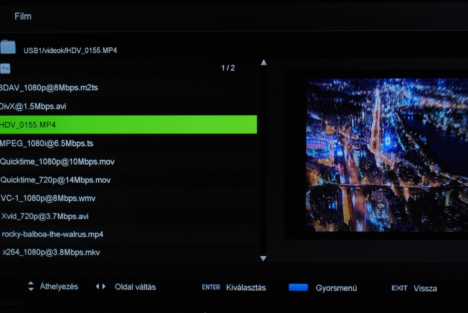

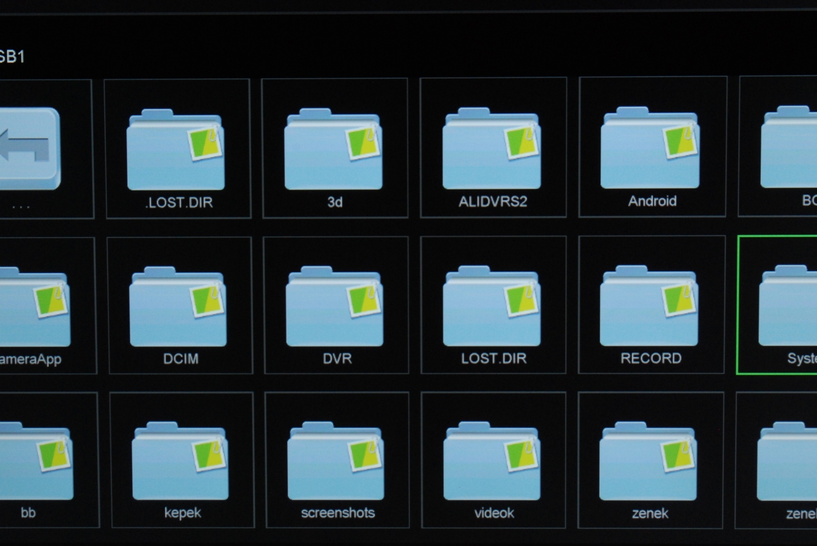

Egy ilyen olcsó tévétől az ember nem feltétlenül várná el, hogy rendelkezzen saját médialejátszó alkalmazással, úgyhogy egyértelműen pozitív csalódás, hogy ez a szolgáltatás nem hiányzik belőle. Alapvetően egy teljesen korrekt, nem túl szép, de könnyen kezelhető rendszerről van szó, amely az hangfájlok megszólaltatása mellett képes a képek és videók megjelenítésére is, sőt még e-könyv olvasóként is használható.

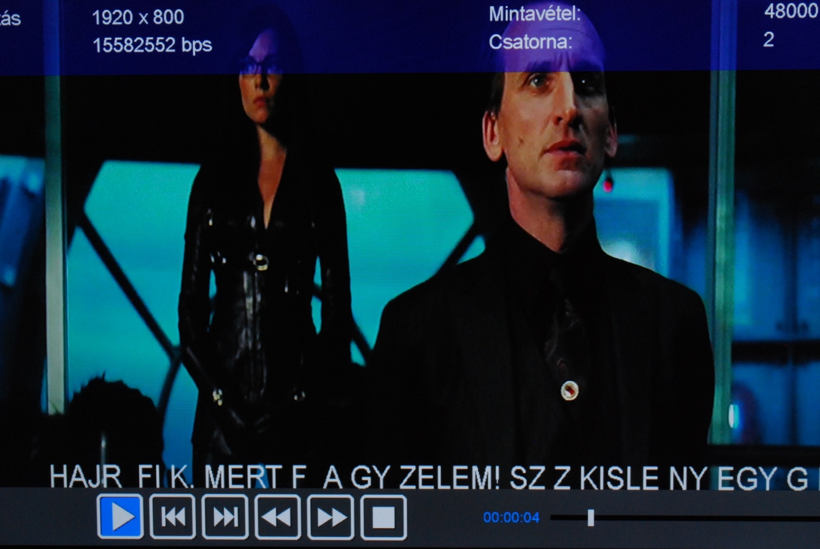

Tesztcsomagunk végigpörgetése után kiderült, hogy a videólejátszással azért akadnak gondok. A Killa_sample és a 720p QuickTime állományt el sem indította, az M2TS és az MKV fájlok pedig meg-megdöccentek. A feliratkezelés is problémás, konkrétan az ékezetes betűk azok, amelyek megoldhatatlan akadályok elé állítják a szoftvert. A filmek legegyszerűbben a távirányítón elhelyezett funkciógombok segítségével vezérelhetőek, de előcsalható egy grafikus kezelőfelület is, ahol pont ugyanazt lehet csinálni, mint a távvezérlőn. Magyarul csak előre-hátra lehet tekerni, nincs arra mód, hogy a felhasználó a számok segítségével adja meg, pontosan honnan folytatná a lejátszást, át sem lehet ugrálni nagyobb szakaszokat, és a virtuális fejezetekre osztás is hiányzik.

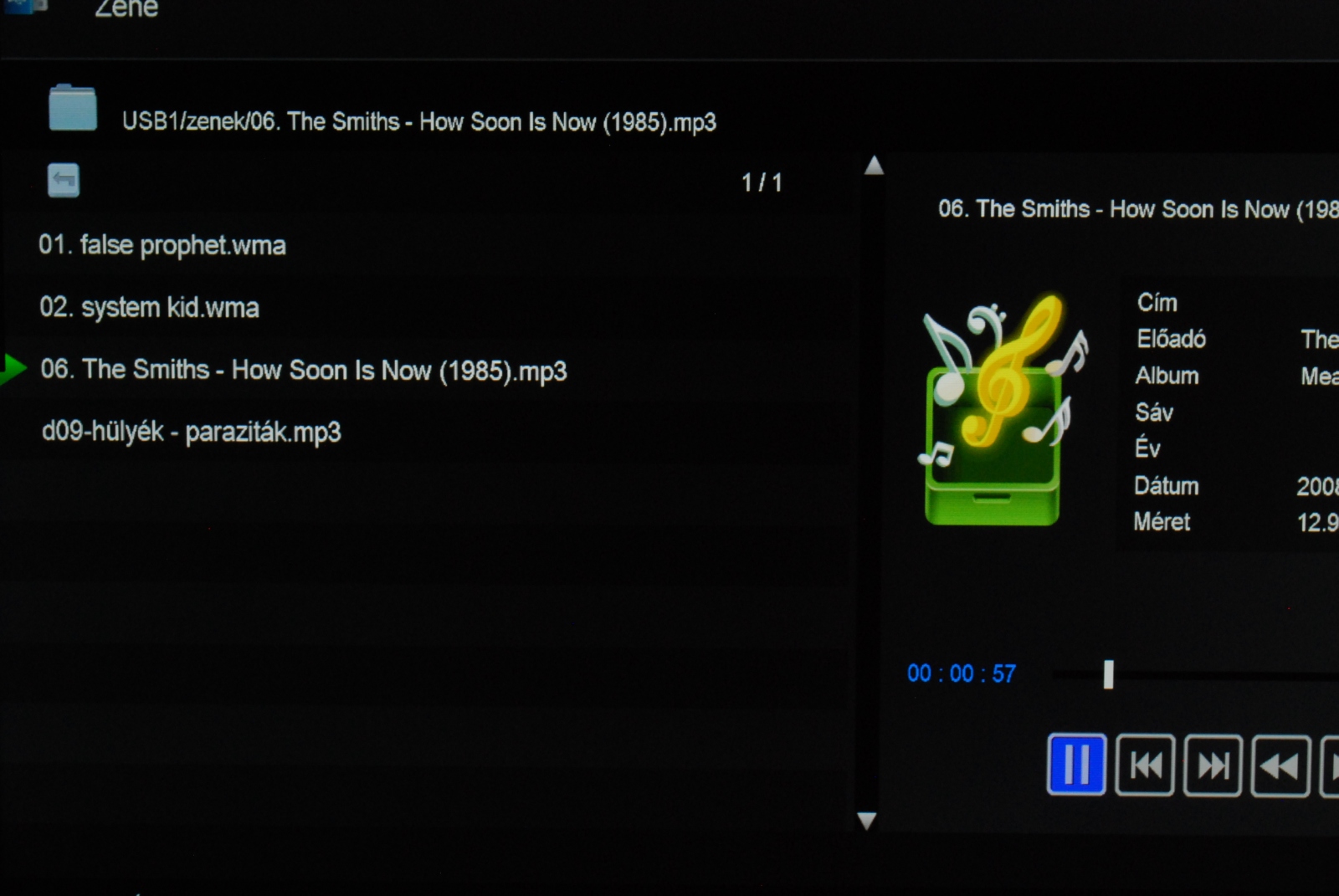

A zenelejátszó funkció teljesen átlagos, nincs lehetőség lejátszási lista létrehozására, viszont az ID3 tagek kezelésére és megjelenítésére képes. Nevetségesen hangzik ugyan, de ki kell emelni pozitívumként, hogy a dalokba bele lehet tekerni, jó pár magasabb kategóriás tévé ugyanis nem képes erre. Az MP3 mellett csak a WMA formátum kezelése megoldott, de igazából ezzel nincs komolyabb baj. Aki rendelkezik veszteségmentesen tömörített vagy tömörítetlen audiofájlokkal, az nem valószínű, hogy épp egy ilyen tévén hallgatná azokat.

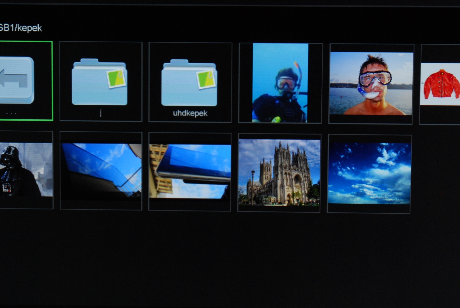

A képeknél sem beszélhetünk a támogatott formátumok óriási köréről, hiszen csak a JPG kiterjesztésű állományokkal boldogul a rendszer. A lejátszási listát és a nagyítást/forgatást el lehet felejteni, de azért a diavetítés funkció nem hiányzik. Itt módosítható a képváltás gyakorisága, illetve ki-/be kapcsolható az ezt látványosabbá tevő vizuális effekt, valamint aláfestő zene elindítására is van lehetőség.
