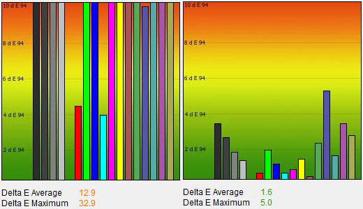

Megvizsgáltuk a – leírása szerint A+ kategóriás – panel színhelyességét is. A kalibrációt a GretagMacbeth Eye-One Display 2 kalibrátorral (koloriméterrel) és a LaCie Blue Eye Pro, illetve az Eye-One Match szoftverrel végeztük. A programok azt mérik, hogy a képernyőn bemért színek mennyire térnek el a referenciától. Ezt az eltérést a deltaE értékkel határozhatjuk meg. A kisebb deltaE érték kisebb különbséget jelent a szín referenciához való hasonlóságában. A szabály általánosan az, hogy ha a deltaE nagyobb háromnál, akkor a megjelenített szín erősen eltér az elvárttól, tehát szemmel láthatóan különbözik tőle. Az ennél kisebb különbséget már nem látjuk. DeltaE<1 esetén a színhűség szinte tökéletes.
Ismét azt kaptuk eredményül, hogy a gyárilag belőtt színprofil átlagosan 13 deltaE egységgel távolodik el az sRGB referenciától, a maximális érték pedig átlépte a 30-at. Ezen sokat javított a Blue Eye Próval végzett kalibrálás, de az eredménnyel így sem voltunk maradéktalanul megelégedve. Az 1,6 deltaE-s átlag és az 5-ös csúcs nem rossz, de lehetne jobb is.

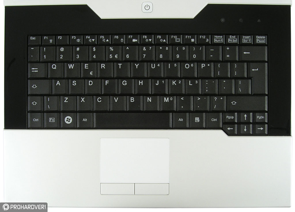

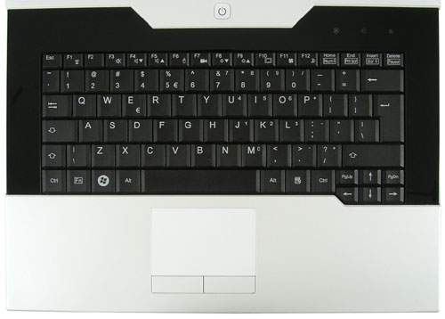

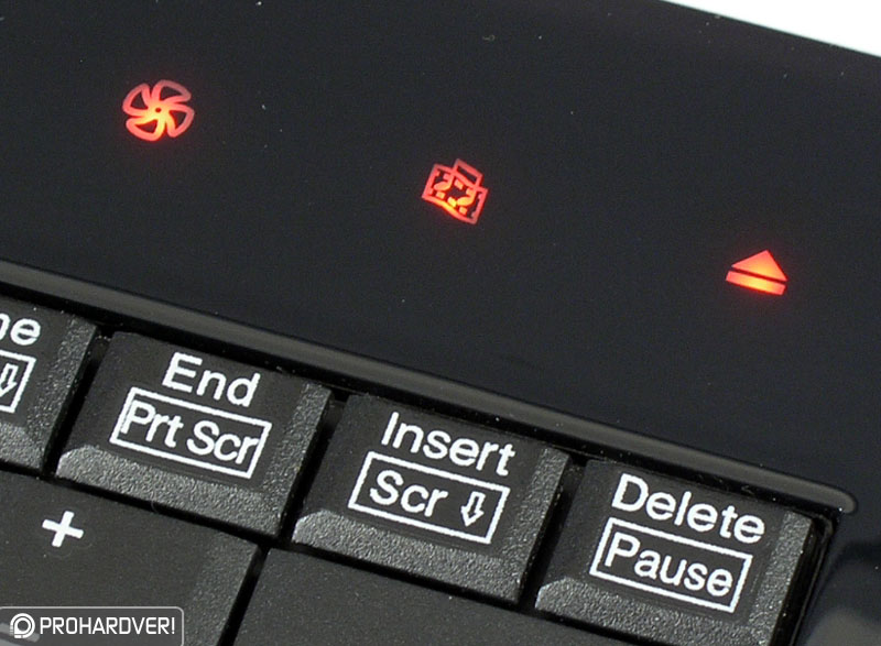

Ahogyan a formaterv, úgy az AMILO billentyűzete is teljesen új. Azt már említettük, hogy a 13,3”-os házban is elég keskenynek tűnik, de arról még nem szóltunk, hogy a szokásoshoz képest hiányzik róla egy oszlopnyi gomb. Nincs az Enter mellett jobbról Home, End, PageUp és PageDown. Az előbbi kettőt a felső Insert és Delete mellé tették, az utóbbiakat pedig alulra, a némileg kilógó kurzormozgatók környékére helyezték. Sajnos az összes említett gomb kicsinyített, és a magyar verzión a bal Shift sem túl nagy a belőle kikanyarított Í miatt. Szintén vékonyított a Tab és Esc közé szorított 0 gombja.
Nyomásra a gombok picit eltérnek a szokásos notebookosoktól. Jó pont, hogy nem horpad a klaviatúra (ezt talán a cseppállóságot biztosító tálca adja), de az amúgy is rövid, laptopos mozgás tovább csökkent. A fő billentyűzet jobb felső része fölött van három, működés közben narancsosan világító érintőgomb. A jobbal a tálca nélküli optikai meghajtóval lehet kiköpetni a lemezt, a középső a médialejátszót, a bal pedig a csendes üzemmódot aktiválja. Ilyenkor a CPU órajele nem emelkedik 1200 MHz fölé, és a hűtés halkabban teszi a dolgát.

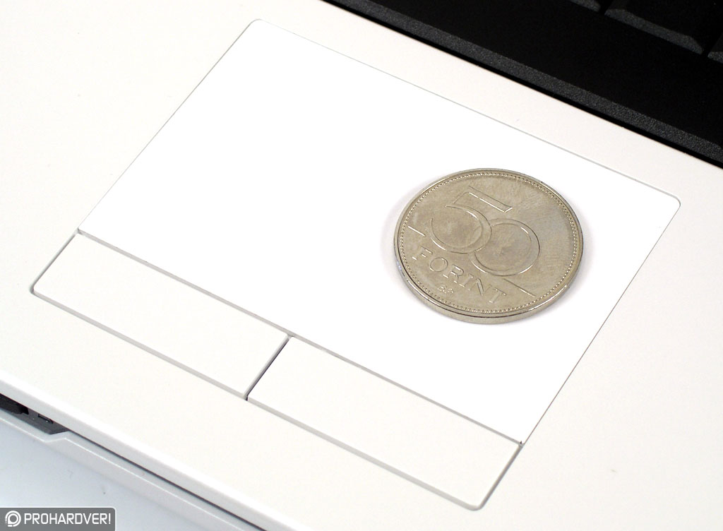

Talán csak azért éreztük kicsinek az AMILO Sa 3650 tapipadját, mert az új MacBook óriási érintőfelülete után akadt a kezünkbe. Mindenesetre fért volna sokkal nagyobb irányítópult is a csuklótámaszra, és gombjai járhatnának valamivel finomabban. Idővel minden bizonnyal bekopnak majd.
