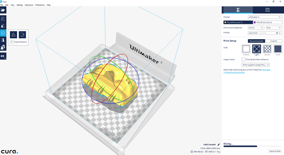

Új gép, új Cura
Az Ultimaker által fejlesztett szeletelőszoftverben az a jó, hogy a nyomtatótól megkapja az információkat a behelyezett alapanyagokról és fejekről, tehát alapvetően úgy áll fel a program, hogy már csak a minőséget kell átállítanunk, ha akarjuk. A korábbi verzióban még fel volt cserélve a két fej, ebből adódtak problémák, mostanra azonban ezt is javította a gyártó, így az egyes és a kettes mag valóban az, ami.

Külön meghatározható, hogy az adott modellt melyik fej nyomtassa, ahhoz használjon-e támasztékot, és ha igen, akkor saját anyagából vagy a kettes fejet igénybe véve. Továbbra is szolgálja kényelmünket a tárgyspecifikus beállítás, így egy nyomtatási cikluson belül is van lehetőségünk többféle minőségű, kitöltésű, vagy támasztékolású tárgy egyidejű elkészítésére.
A Cura alapértelmezésben négy módot ajánl az Ultimaker 3-hoz: a 0,2 mm-es, 0,15 mm-es, 0,1 mm-es, illetve a 0,06 mm-es rétegvastagsághoz igazított beállítást. A gyártó szerint akár 20 mikronos pontossággal is dolgozhatunk a 0,4 mm-es fúvókákkal, de erre viszonylag ritkán lesz szükség, a 0,06 mm-es gyári beállítások mellett is lélegzetelállító minőséget kapunk.
