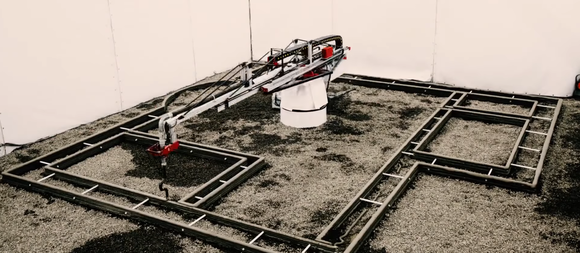

Mindössze huszonnégy órára volt szüksége az Apis Cornak, hogy felépítse egy ház falait additív, 3D nyomtatási technológiával. Az igazi újdonság a sebesség, illetve az, hogy helyben készült a ház, nem egy gyárban nyomtatták a részeit, amiket aztán a felhasználás helyén összeszereltek.
Az Apis Cor nyomtatója akár 132 négyzetméteres házak elkészítésére is alkalmas, áthelyezés nélkül 3,3 méter magas épületeket tud gyártani. A sebességéről annyit árultak el, hogy 100m2/nap kapacitással rendelkezik.

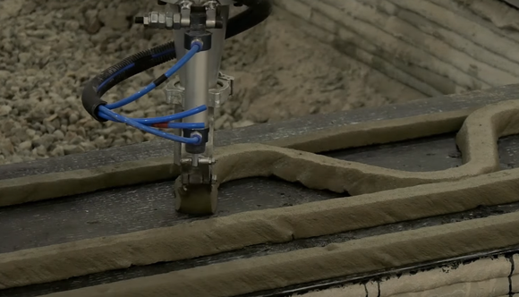

Az orosz tél egyik leghidegebb napját választották az építésre, bizonyítandó, hogy extrém körülmények között is működik a megoldás. Ehhez fóliasátrat húztak a tervezett épület köré, míg kívül -35°C volt, a sátorban 5°C hőmérsékletre melegítették a levegőt, ahonnan már képesek dolgozni a betonnal.
Az utómunkálatokhoz szükség volt szigetelésre is, ezt laza szerkezetű, száraz szigetelőanyaggal, illetve purhabbal oldották meg. A nyomtatási minőség lehetővé tette, hogy csiszolás és egyéb előkezelés nélkül, azonnal festhessék a falakat.
Miután bekerültek az ablakok, a világítás és a többi gépészeti és berendezési tárgy, kulcsrakész állapotba került a 38 négyzetméteres, előszoba, nappali, konyha, fürdőszobás ház. A tetőt viszont külön szigetelni kellett vízzáró réteggel. Erről a csapat azt mondja, a lapostetős kivitel ellenére jól bírja a hó súlyát.
