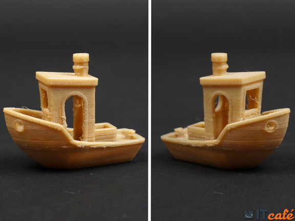

Az első tesztben a szokásos 3DBenchy kishajót készítettük el. A nyomtatás során a hagyományos PLA szagot éreztük, a 20 százalékos fa nem tette tiszteletét az orrunkban. A hajó tatját szépen kitöltötte a filament, nem úgy, mint amikor a szlovák Devil Design anyagával dolgoztunk. A fás filament nem egyszerűen szépen terült, hanem a megadott hőmérsékleten meg is folyt, ez jól látszik a hajó kéményén, illetve a kabinon észrevehető az is, hogy a visszahúzás (retraction) alapbeállítás mellett nem elegendő, a jobb eredményért az ilyen típusú modellek esetében növelni kell ennek gyorsaságát, esetleg mértékét is.

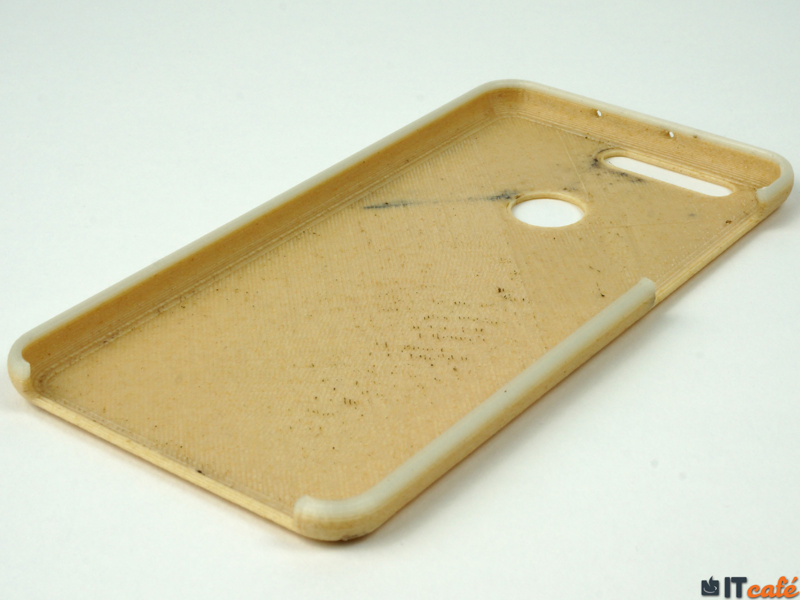

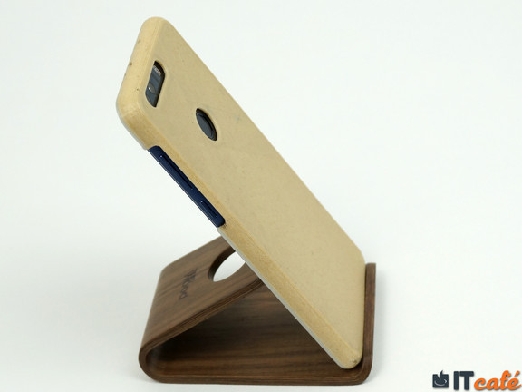

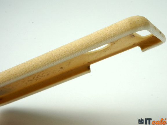

Második tesztünkben egy telefontokot nyomtattunk, kontrasztként pedig a fotózáshoz használtunk igazi fából készült állványt is. Mivel ez egy "tömör" tárgy, a visszahúzással nem volt gond. Tanulva az előző esetből, a sebességet 50 mm/s-re állítottuk, így megfolyással sem találkoztunk. A képeken látható sötét vonal, illetve a tok belső felületén megjelenő sötét pöttyök azonban problémát jelentenek. Ezek ugyanis arra utalnak, hogy a fejben megégett a filament, elkezdett megpörkölődni a fa. Ezt okozhatta átmeneti megszorulás, aminek következtében az anyag több időt töltött a kelleténél a hotendben, illetve anyagegyenetlenség, vagyis egy olyan szakasz, ahol elcsúsztak az arányok.
Az apróbb gikszer ellenére a tok kellemes meglepetést okozott, a tárgyról a szerkesztőség tagjainak elsőre a farostlemez ugrott be, ez főleg a nagyon világos színvilágnak és a látható rétegeknek köszönhető. A filamentet gyártó Philament kérdésünkre azt válaszolta, hogy a szál színével lehet még játszani, sötétebb árnyalat létrehozása nem jelent problémát, de egyelőre a használhatóságon és a stabilitáson finomítgatnak. A fás filament tekercse 12 970 forint, ezért 0,75 kg anyagot kapunk.
