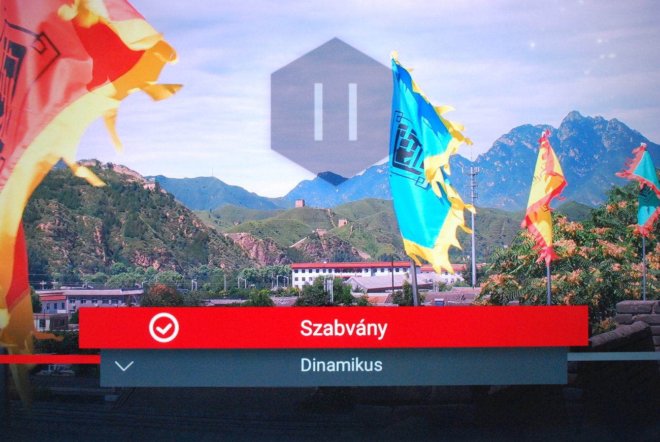

Öt előzetesen beállított képmód közül lehet választani, melyek már nevükkel is jelzik, hogy milyen típusú tartalmak mellé szánja őket a gyártó. Ezek a képi világot tekintve eltérnek egymástól, így valószínűleg mindenki talál köztük ízlésének megfelelőt.

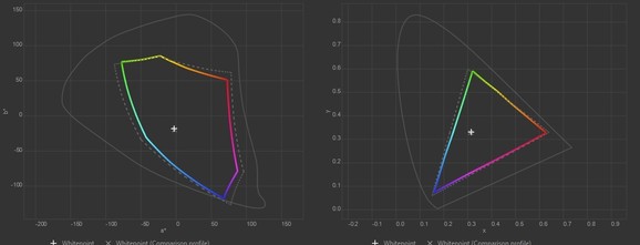

Egy i1 Display Pro kalibrátorral, illetve a DisplayCAL névre hallgató alkalmazás segítségével vettük szemügyre tüzetesebben az előzetes beállításokat. Sorrendben ezek a következők: Dinamikus, Mozi, Stadion, Szabvány, Természetes. A kapott értékek közül a legnagyobb fényerőt, a feketeszintet, a valós kontrasztarányt, a színhőmérsékletet, illetve a delta E értékeket tüntettük fel a táblázatban. Utóbbi egy olyan numerikus érték, ami két különböző szín távolságát határozza meg egy színrendszeren belül - minél kisebb a delta E értéke egy adott színnél, annál közelebb áll a referenciához (sRGB), vagyis annál jobb.
Profil/beállítás Dinamikus Mozi Stadion Szabvány Természetes
Fényerősség (fehérpont) 362,1 cd/m² 281,2 cd/m² 360,2 cd/m² 260,1 cd/m² 220,3 cd/m²
Fényerősség (feketepont) 0,1146 cd/m² 0,1322 cd/m² 0,114 cd/m² 0,1178 cd/m² 0,1015 cd/m²
Kontrasztarány 3159,4:1 2127,2:1 3160,9:1 2206,8:1 2170,6:1
Legnagyobb delta E 7,45 7,1 7,76 7,34 7,25
Átlagos delta E 4,37 2,57 4,45 4,06 3,99
Színhőmérséklet 10 600 K 6400 K 10 600 K 10 000 K 10 000 K

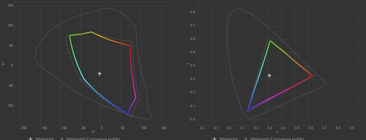

Ezután a célértékeket (120 cd/m² fényerősség, 6500 K színhőmérséklet, 2,2 gamma) próbáltuk elérni, ami nagyjából sikerült is. A fényerő 119,9 cd/m², a színhőmérséklet 6500 K lett, úgy, hogy az átlagos delta E 0,37, a legnagyobb pedig 1,17 lett. Ez utóbbi kettő igen jó eredménynek számít, pláne egy ilyen kategóriájú televíziótól, ám ennek ára volt, a feketeszint ugyanis 0,1434 cd/m², a kontrasztarány pedig 836.3:1 lett ilyen beállítások mellett. Az alábbi képen a színtérlefedettség látható: a szürke szaggatott vonal a referencia, míg a színes háromszög a mért színteret ábrázolja. Eszerint a kijelző 83,3 százalékban fedi az sRGB színteret, és ezen belül a számottevő pontosság 83,2%, ami a mai tévék esetében gyenge-közepes eredménynek számít.
