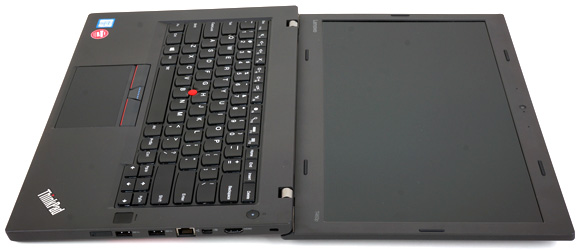

Külső burkolata az utóbbi ThinkPad generációk sötétszürke színét és hagyományos, egyszerű vonalvezetését örökölte. A magnéziumötvözet vázra üvegszálas műanyag külsőt húztak matt felülettel, ami jól illik vállalati környezetbe, de csinosnak még jóindulattal sem mondanánk. Sehol sem találtunk arra utaló infót, hogy az új modellnek lenne valamiféle extra merevítés – rollcage – a fedelében, és ezt sejteti az a tény is, hogy a felső burkolat meglehetősen rugózik. A felnyithatóságát biztosító fém zsanér viszont nagyon stabilnak bizonyult, természetesen 180 fokban fordul.

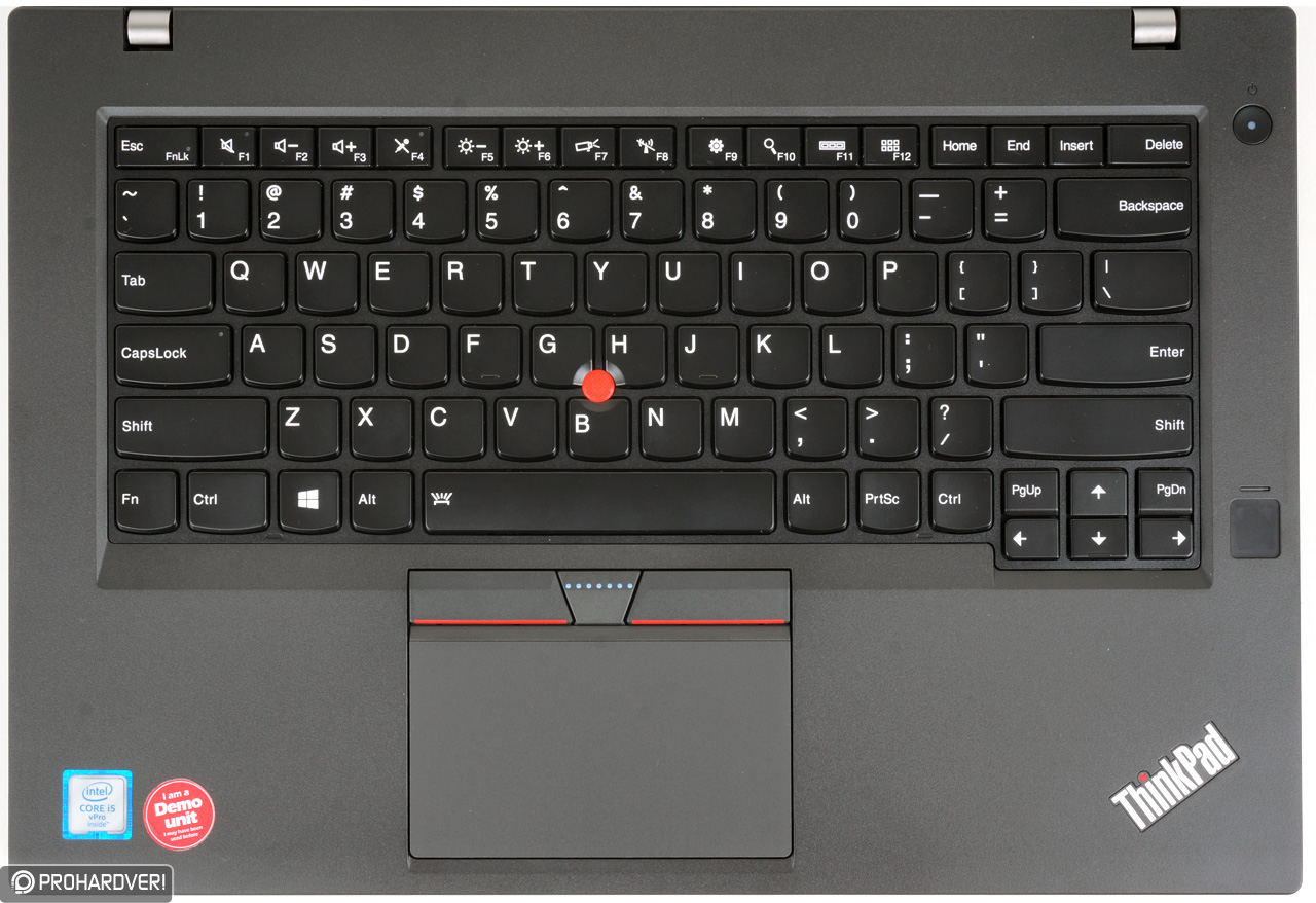

Belül sem találtunk semmi szokatlant, bár régi thinkpadesként minden új modell első felnyitásánál titkon abban reménykedünk, hogy kék Entert és hatelemű jobb felső gombcsoportot látunk. A T460p szigetes billentyűzete benne a pöcökegérrel, alatta pedig a touchpaddel teljesen azonos a többi Tx60-as modellével, és már az előző Tx50-es szériában is ezt használták. Továbbra is csak a trackpointnak vannak valódi gombjai, az érintőfelületnél integrálták őket. Látható hangszórónyílás nincs, ahogyan külön hangerőszabályzók sem, kapunk viszont a jobb oldalra ujjlenyomat-olvasót. Végre tisztességesen oldották meg a kijelzők kérdését: a Full HD-s és az UHD-s is IPS panellel bír, az 1366x768 pixeles TN panel pedig már a múlté, opcionálisan sem rendelhető.

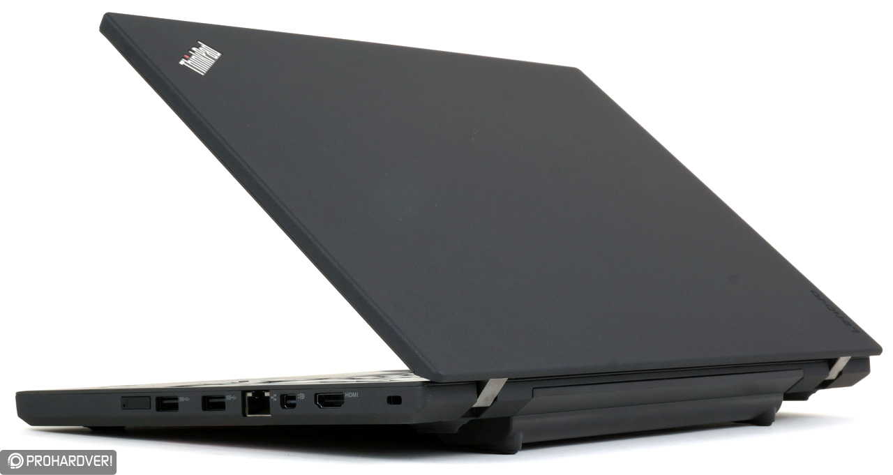

Csatlakozók terén nem kápráztat el minket a T460p, persze egy vállalati gépnél a komoly trükköket a dokkoló tudja, aminek interfésze természetesen ott mosolyog a gép alján. Azért a gép oldalán jó lett volna olyan modern dolgokat látni, mint az USB Type-C vagy a Thunderbolt. Képkimenetből HDMI 1.4b és mini DisplayPort a kínálat, utóbbival a 4K felbontás is kihozható 60 Hz-en. Három az USB 3.0 kapuk száma, ezen felül kombinált hang ki-bemenet és gigabites Ethernet port alkotja a kínálatot. Nincs optikai meghajtó, ami így 2016-ban már nem olyan nagy probléma, viszont a kihagyásával eltűnt a második merevlemez vagy akkumulátort helye is, ami már nagyobb gondot jelent.
Az akku egyébként könnyedén leválasztható a notebook aljáról, visszafelé kompatibilis az előző ThinkPad generációkkal. Nálunk a legnagyobb, 72 wattórás verzióval járt a T460p, ez alaposan megemeli a hátulját. Van még 48 wattórás, ami szintén kiemelkedik, és 23 wattórás, ami belesimul a fenéklemezbe. A fenéklemezt egyébként egy adag csavar kitekerése után teljesen le lehet szedni, de vigyázni kell a műanyag tartópöckökkel, mert a művelet közben könnyen letörhetőek. A belső kapcsán több a rossz, mint a jó hír. Annak lehet örülni, hogy két SO-DIMM foglalat várja a DDR4 memóriát, viszont nincs belül hosszú M.2 foglalat és második akkumulátor sem. Legfeljebb a 3G/LTE modemnek kialakított M.2-2242 helyet használhatjuk flash tárolóhoz. A magas, 45 wattos TDP értékű processzor a tesztgépünkben nem kiépített GeForce 940MX grafikus alrendszerrel egy hűtésen van, ez nem ígér sok jót, még a méretes oldalsó szellőzőnyílás ellenére sem.

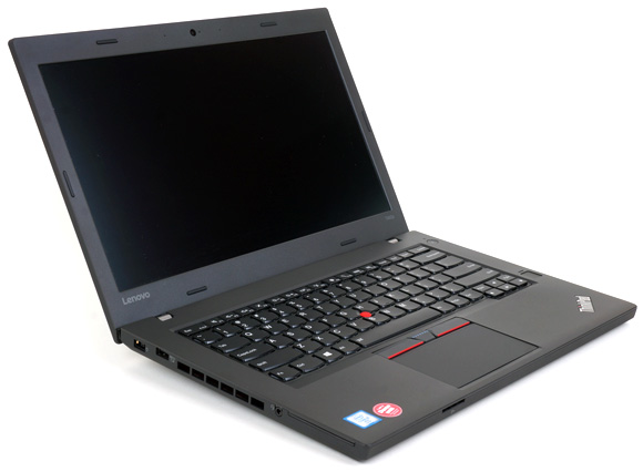

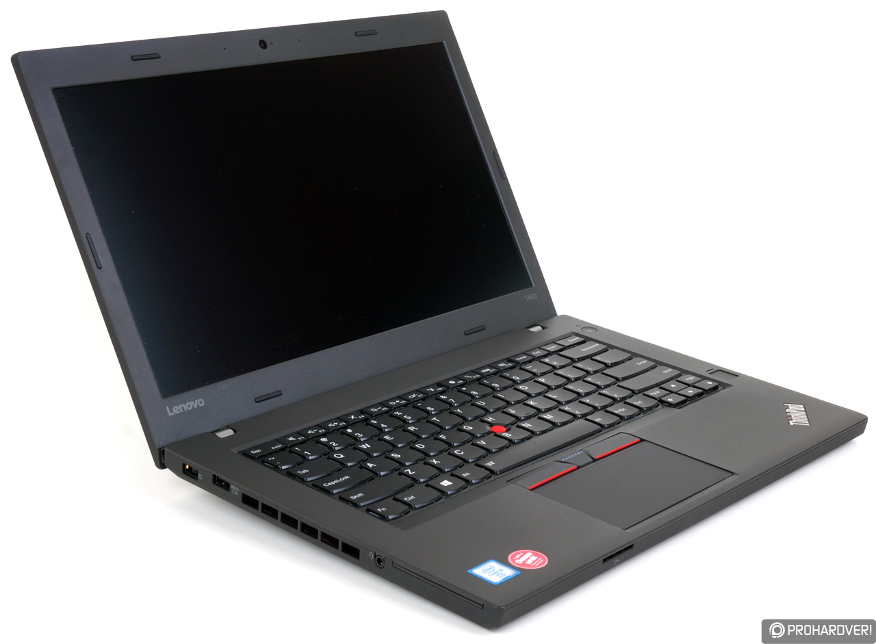

Külsőre se látványosnak, se érdekesnek nem látszik a ThinkPad T460p, nagyjából olyan, mint bármelyik T-s ThinkPad volt az utóbbi években, és most már vastagságával sem tűnik ki. Üvegszálas burkolata szemre és tapintásra sem sugall prémium minőséget, a magnéziumötvözet váznak köszönhetően viszont kellemesen merev. Fedelében valószínűleg nincs fém, mert eléggé rugózik, ha kicsit megnyomtuk, azonnal elszíneződött mögötte a képernyő. A zsanér viszont példásan stabil, kár, hogy nem lehet a fedelet egy kézzel felnyitni.
 Meg voltunk elégedve a Full HD felbontású kijelzővel, ami szerencsére IPS paneles nagyobb felbontású társához hasonlóan. Ennek köszönhetően betekintési szögei nagyok, színei kellemesek. Fényereje annyira nem szuper, de a matt felülettel és az 1000:1 kontrasztaránnyal együtt a 264 cd/m²-es maximum éppen elég lesz még világosabb környezetben is. Végre ez a ThinkPad már nem szól olyan gyengén, mint a korábbi vállalati gépek szoktak, hanem közelíti a multimédiás notebookok egyre komolyodó szintjét, noha a magas tartomány kicsit sok lett, de legalább kapunk némi mélyet is.
Hagyományosan jó a ThinkPadek billentyűzete még az erős, vállalati notebookos kategórián belül is etalonnak számít. Ezen a részleten nem módosítottak az előző generációhoz képest, így minden nagyjából rendben és helyén van, úgy jár, ahogyan azt elvárjuk. A kicsinyített funkcióbillentyűk felső sora alapból hangerőt, fényerőt és hasonlókat állít, de a megfelelő gombkombinációval (Fn+Esc) lezárható, és ekkor az F1-F12 működik alapértelmezetten.
A pöcökegér sem változott az utóbbi pár évben, ennek mi alapvetően örülünk, még minidig a legjobb megoldásnak tartjuk a piacon. Annak sem gyűlnek majd ráncok a homlokára, aki inkább a touchpadet részesíti előnyben; selymes felülete kellemes, mérete megfelelő, integrált gombjainak kattanása sem zavaró, jól viszi a többujjas gesztusokat is.

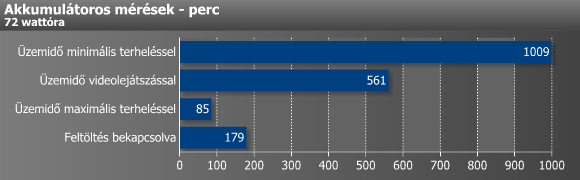

A legnagyobb elérhető, 72 wattórás akkumulátorral járt nálunk a tesztgép. Bár alapvetően jó nagynak számít a kapacitása, ugyanakkor számos konkurens bővíthető második, kiegészítő akkuval 100 Wh környékére. Nyugalomban majdnem tizenhét órát ment a komoly felbontású IPS paneles kijelző ellenére, és a közel 9,5 órás HD videós eredmény is tiszteletreméltó. Teljes terhelésen viszont csak másfél óráig tartott ki, ami nem is csoda, hiszen ilyenkor csak a CPU önmagában 45 wattot fogyaszt. Az akku visszatöltése három órát vett igénybe, miközben egyórányi tápolás után már 50%-nál tartott.
