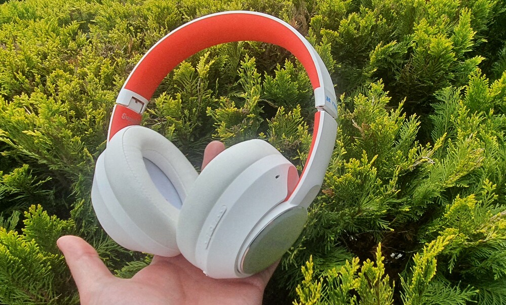

A SuperEQ S1-ről azt állítja a gyártó, hogy a külsejét a fiatalok ízléséhez szabták, ami abban nyilvánul meg, hogy a visszafogott pasztell árnyalatok helyett figyelemfelkeltőbb színekbe öltöztették, valamint pakoltak rá néhány feliratot. A fejpánt és a készülékház kerete fehér, a fülpárna vajszínű, a fejpánt belső része piros, a hangszóróház külső része csillogó ezüst, ráadásul ezen található egy SuperEQ logó is. A fejpánt két oldalán elhelyeztek egy Be Free és egy Be Young feliratot, amelyek világossá teszik, hogy ki is a célcsoport. Hát lehet, hogy tényleg mi vagyunk öregek, de nekünk ez már kicsit sok volt, az összhatást egy picit gagyinak éreztük, a szívünkhöz sokkal közelebb áll a letisztultabb, minimalista dizájnvonal.

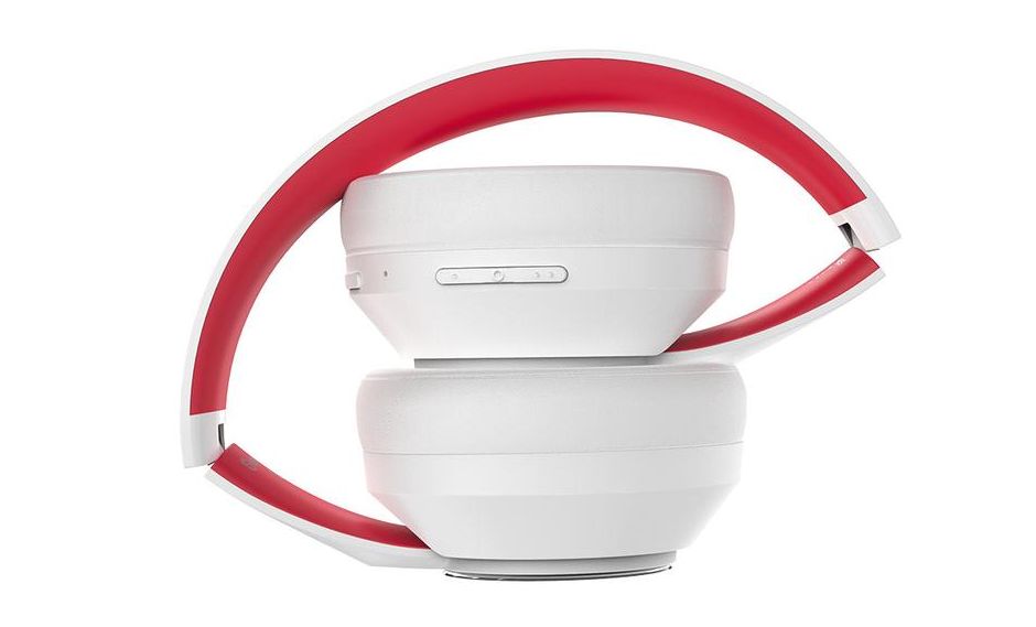

A hangszóróházak 90 fokban behajthatóak, ami a hordozhatóságot könnyebbé teszi, ezért dicséret jár. A jobb oldali hangszóróházon található egy micro USB és egy 3,5 mm-en analóg audió port, illetve a gombokból álló kezelőpanel, amelyekkel a különféle funkciók aktiválhatóak, valamint a hangerő módosítható. A dobozából elkerül még hordtáska, micro USB töltőkábel, 3,5 mm-es jack kábel, repülőgép-adapter és persze a használati utasítás.

Az a minimális elvárás egy fejhallgató esetében, hogy hosszú időn át lehessen kényelmesen viselni, és a SuperEQ S1 e téren nem okoz csalódást. A már bevált módon a hangszóróházak fel-le tologathatóak a fejpánton, ebből fakadóan eltérő fejméretű emberek is komfortosan használhatják. A fejpántot természetesen szivacs és műbőr fedi, aminek hála nem nyomja a koponyát. A tömege 260 gramm, tehát picit könnyebb, mint amit a hasonló kategóriájú fejhallgatóktól megszokhattunk.
A fülpáránák állítólag "memóriahab"-ból készültek, de szerintünk csak szimpla szivacs van bennük, mert a fül formáját nem vették fel, nem "jegyezték meg". Mindenesetre kényelmesek, ez a lényeg, és kellően nagyok, így nem nyomják a hallószervet. Viszont hajlamosak melegben egy idő után befülledni, szerintünk jó lett volna, ha pakolnak a dobozba egy pár plüss párnát is, ami tapasztalataink szerint sokkal jobban szellőzik.
A készülékházra pakolt kezelőpanellel több gondunk is van. Egyrészt a hívás felvételére, illetve a hangerő szabályozásra szolgáló gombokat egyszerűen rossz helyre tették, és emiatt kényelmetlen őket elérni. Ráadásul csak akkor jöhetnek szóba, ha Bluetooth módban használjuk a fülest, tehát ha egy kábellel csatlakozunk mondjuk egy telefonhoz, akkor ezeket el lehet felejteni. Ez pedig érthetetlen korlátozás, más termékeknél, még a gyártó nálunk járt Oneodio eszközeinél is simán működik a dolog.
