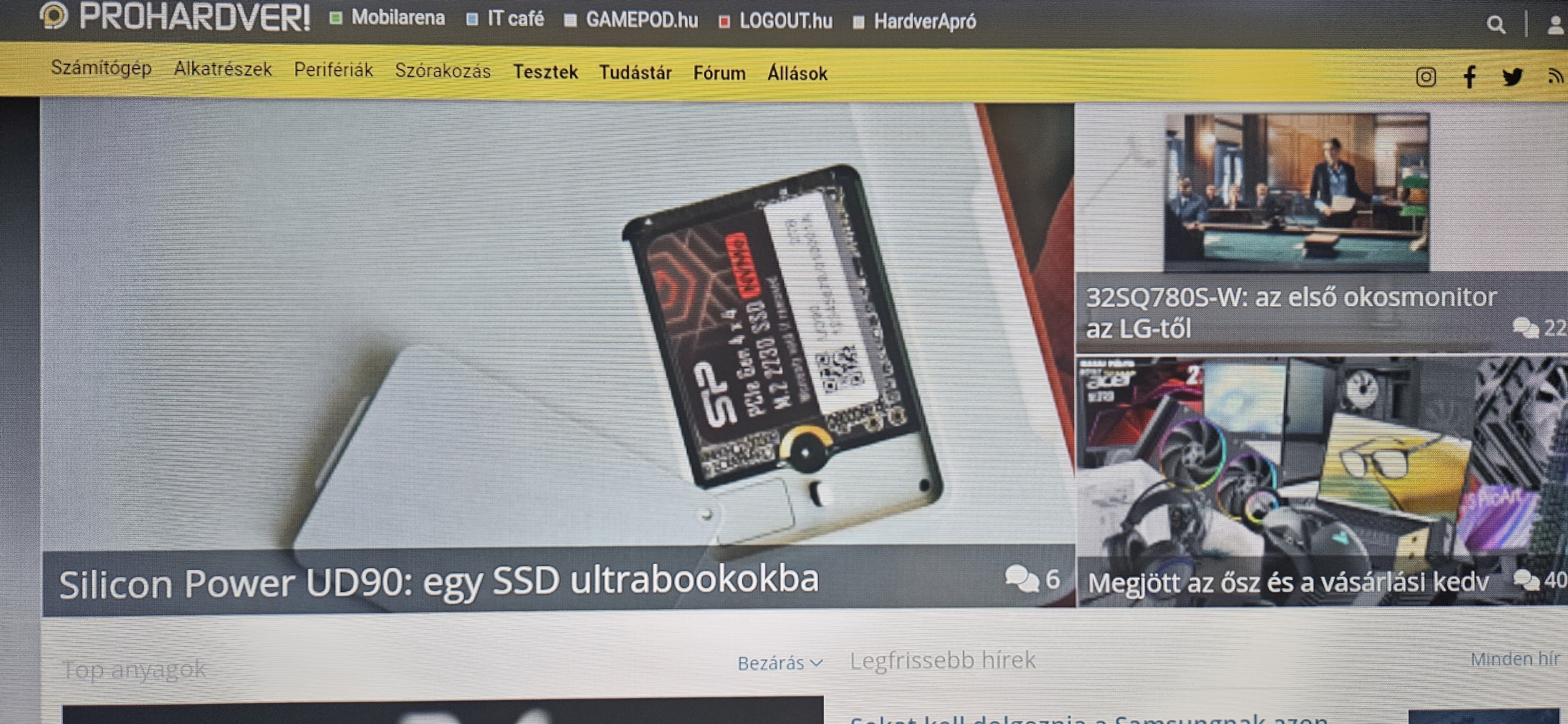

A készülékbe egy ma már meglehetősen elavultnak számító, 32 hüvelyk képátlójú, Edge-LED háttérvilágítású, 1366x768 képpontos, 48,9 ppi pixelsűrűségű, VA LCD panel került. Ez a felbontás, részletesség és képpontsűrűség a mai szemnek már egyszerűen kevés. Másfél méteres nézési távolságról is látszódnak a pixelek, és a finom átmenetek visszaadása sem kifejezetten szép.

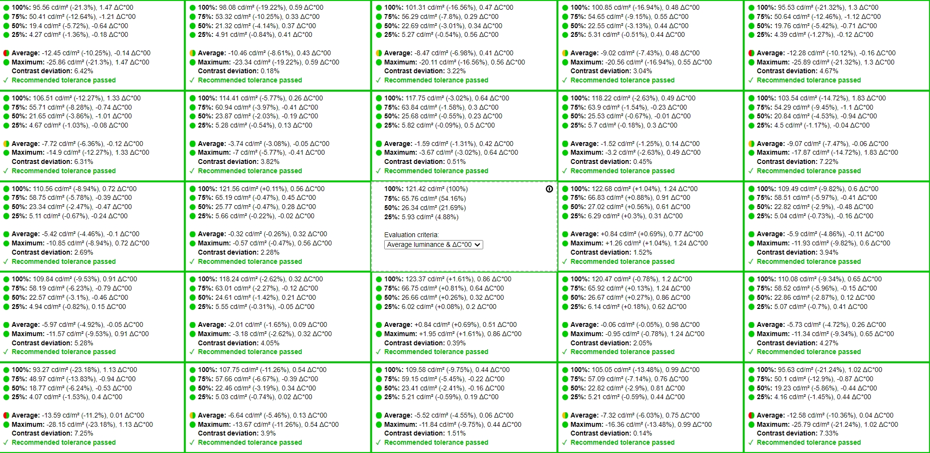

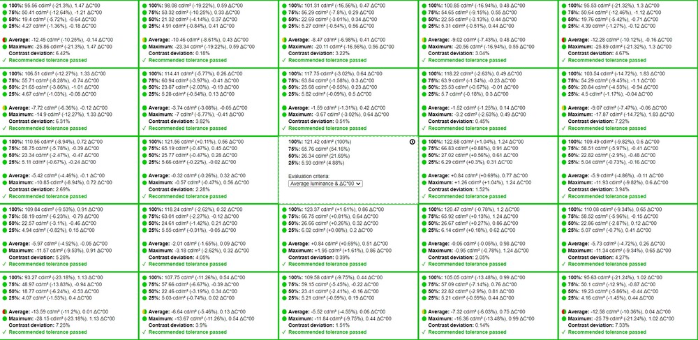

A keretben elhelyezett LED-ek által biztosított háttérfény eloszlása messze nem tökéletes, ugyanis műszeres méréseink alapján az egyes képernyőtartományok közti különbség elérheti a 23 százalékot is, emellett az is elmondható, hogy a hétköznapi használat során bizony a foltosodás, felhősödés olykor feltűnik. A legnagyobb fénysűrűség 211,5 cd/m², ami szokványos beltéri használatra, SDR tartalmakhoz bőven elég. A probléma, hogy a gyártó állítása szerint a nagy dinamikatartományú anyagok kezelése (HDR10 szabvány) is biztosított, azonban a kis fényerő miatt a HDR effekt érzékelhetetlen.
Homogenitásvizsgálat: a fénysűrűség mértéke az egyes fényerő beállítások mellett
Homogenitásvizsgálat: a fénysűrűség mértéke az egyes fényerő-beállítások mellett [+]

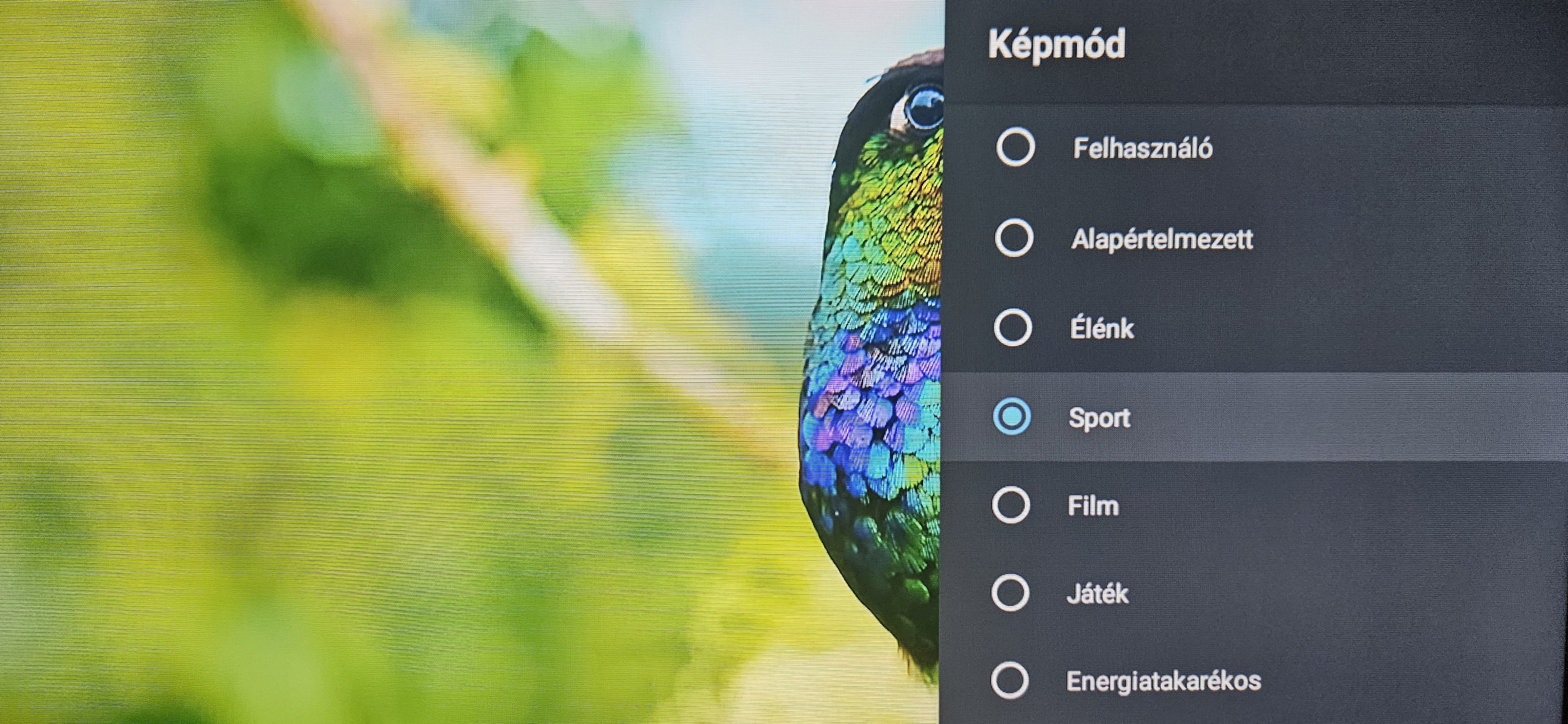

Olcsó modell ide vagy oda, az előzetesen programozott képmódokkal nem spórolt a gyártó. Összesen hat közül választható ki a legszimpatikusabb, és szorítottak helyet egy felhasználói fióknak is, amely gyári állapotában az Alapértelmezett profillal egyezik meg. E képmódok kisebb-nagyobb mértékben eltérnek egymástól, így jó eséllyel mindenki találhat köztük olyat, amelyik passzol az ízléséhez.

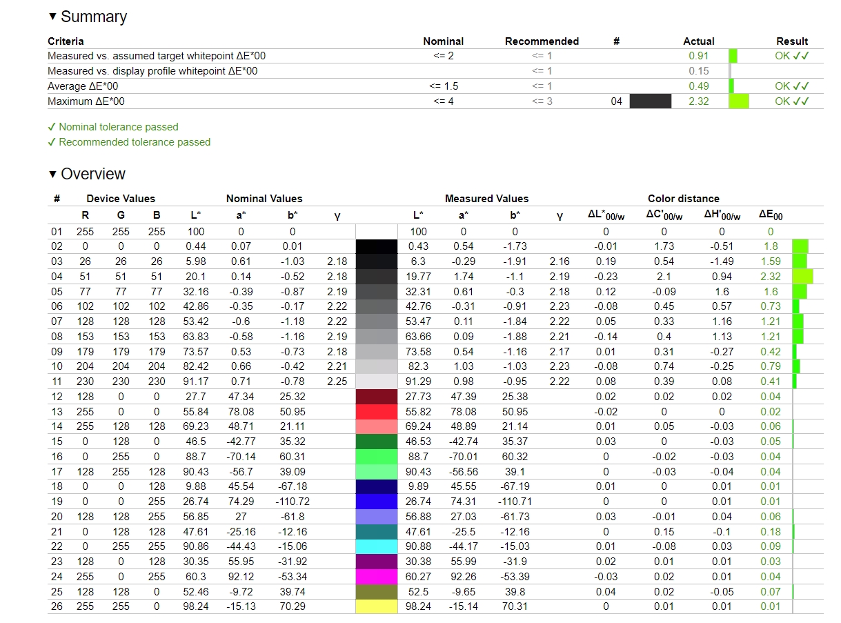

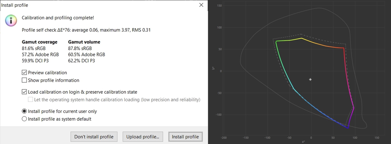

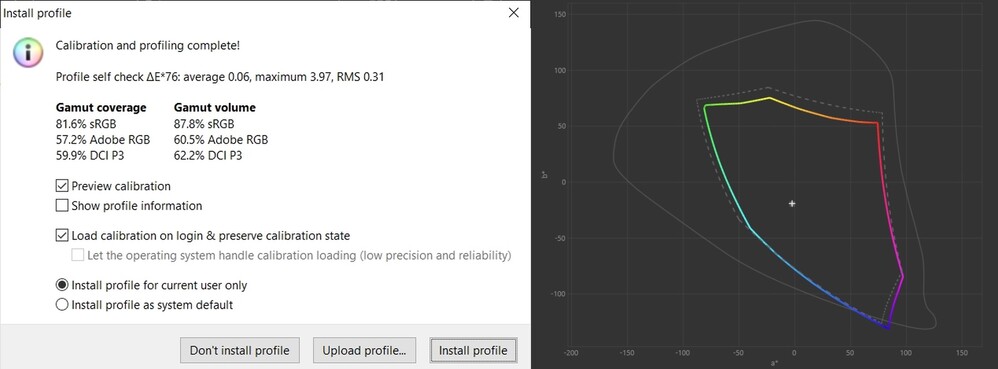

Egy i1 Display Pro kalibrátorral, illetve a DisplayCAL névre hallgató alkalmazás segítségével vettük szemügyre tüzetesebben az előzetes beállításokat. Sorrendben ezek a következők: Alapértelmezett, Élénk, Energiatakarékos, Film, Játék, Sport. A kapott értékek közül a legnagyobb fényerőt, a feketeszintet, a valós kontrasztarányt és a delta E értékeket tüntettük fel a táblázatban. Utóbbi egy olyan numerikus érték, ami két különböző szín távolságát határozza meg egy színrendszeren belül. Minél kisebb a delta E értéke egy adott színnél, annál közelebb áll a referenciához (sRGB), vagyis annál jobb.

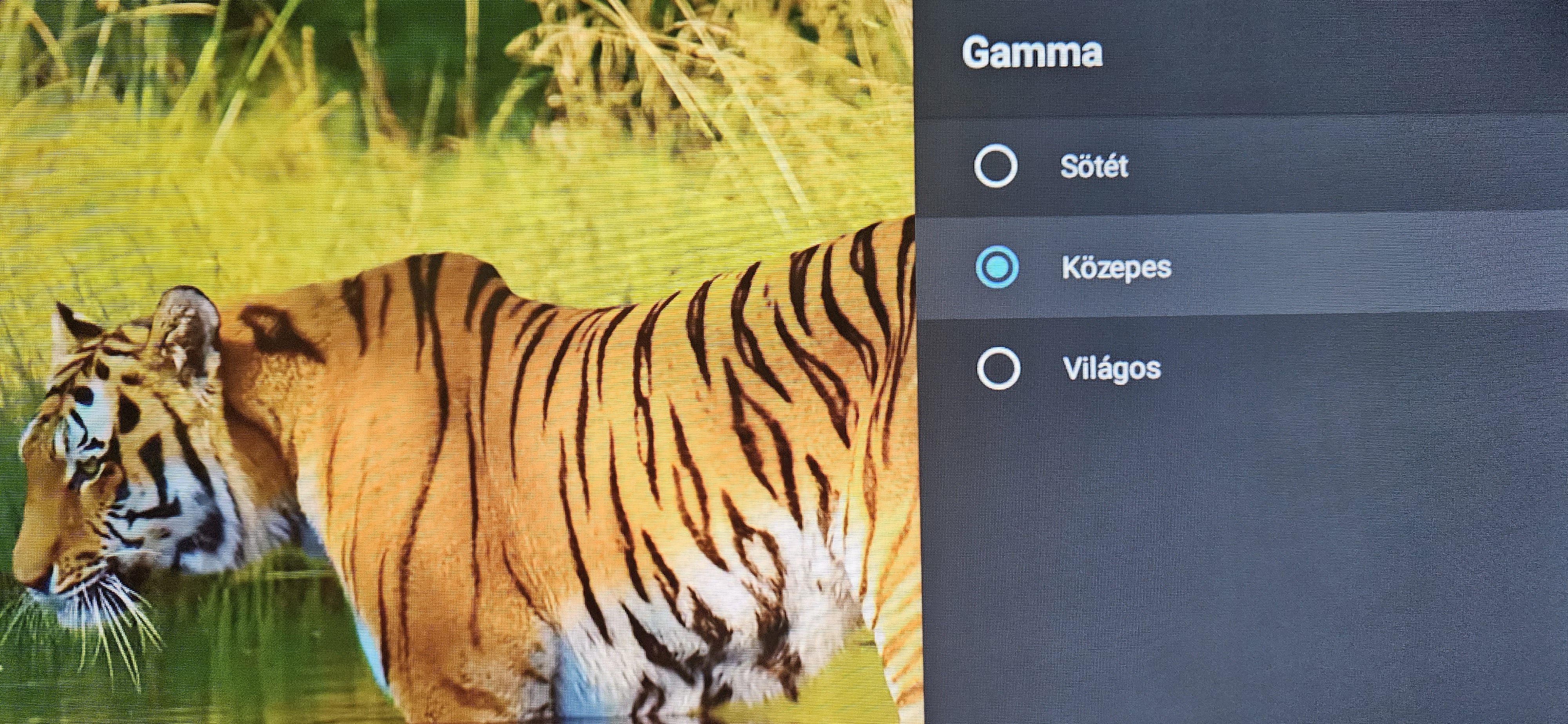

Ezt követően ezúttal is megpróbáltuk belőni a célértékeket (120 cd/m² fényerősség, 6500 K színhőmérséklet, 2,2 gamma) próbáltuk belőni, valamint a legnagyobb színpontosságot elérni. Fáradozásunk eredményeként az átlagos delta E 0,49 lett, ami remek érték, a legnagyobb delta E pedig 2,32, aminél azért már láttunk jobbat, de egy ilyen kategóriájú tévétől ez még bőven elfogadható. A fényerő 119,5 cd/m² lett 0,0587 cd/m² feketeszint mellett, így a natív kontraszt 2033,7:1. A képen a színtérlefedettség látható: a szürke szaggatott vonal jelzi a referencia színteret, míg a színes alakzat a mért színteret ábrázolja. Eszerint a kijelző 87,8 százalékban fedi az sRGB színteret, ezen belül a számottevő pontosság 81,6%, ami televíziók esetében az átlagosnál gyengébb eredménynek számít.

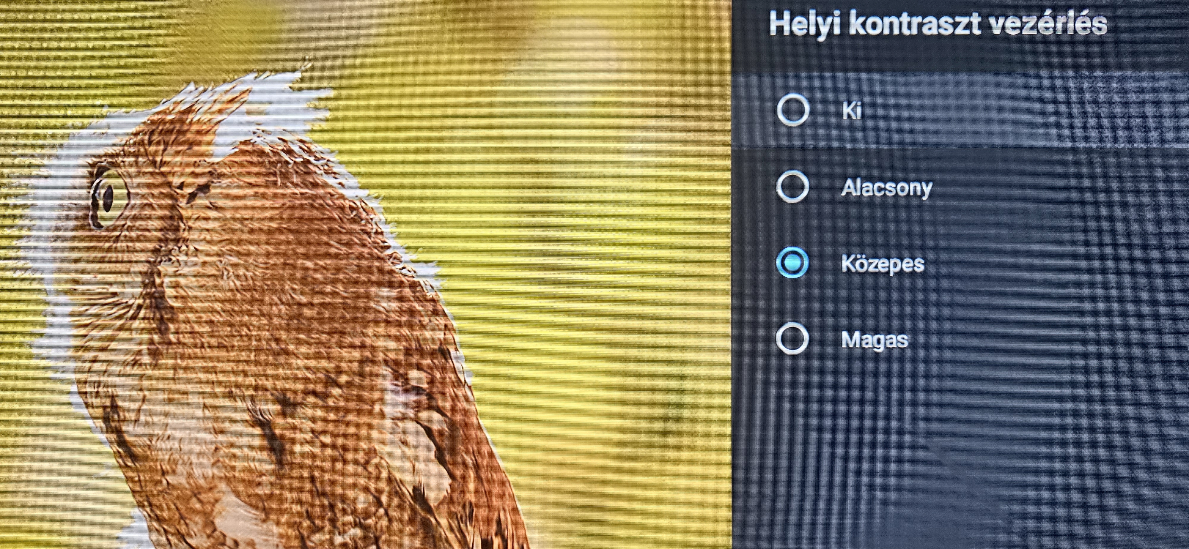

Háttérvilágítás 74
Fényerő 50
Kontraszt 77
Színtelítettség 50
Árnyalat 0
Gamma Világos

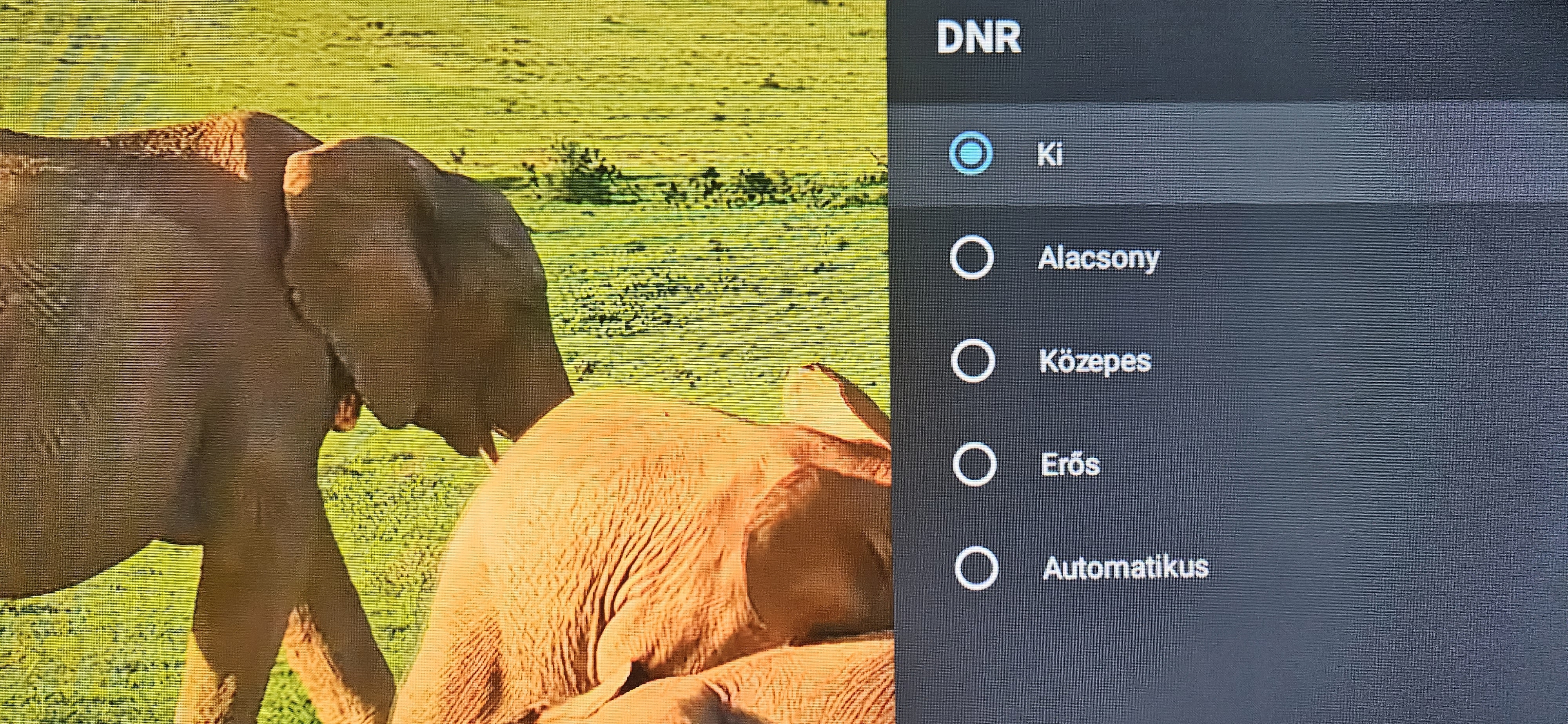

DNR Ki
MPEG NR Ki
Adaptív Luna Vezérlés Ki
Helyi kontraszt vezérlés Ki
Kék tágítás Ki
Játék mód Ki
HDMI RGB tartomány Teljes
Színskála Natív
Élesség 10
Szuperfelbontás Ki
Zajcsökkentés Ki
MPEG zajcsökkentés Ki
Sima gradiáció Ki
TruMotion Ki
Színhőmérséklet Meleg 45
Fehéregyensúly piros -3
Fehéregyensúly zöld 0
Fehéregyensúly kék 0

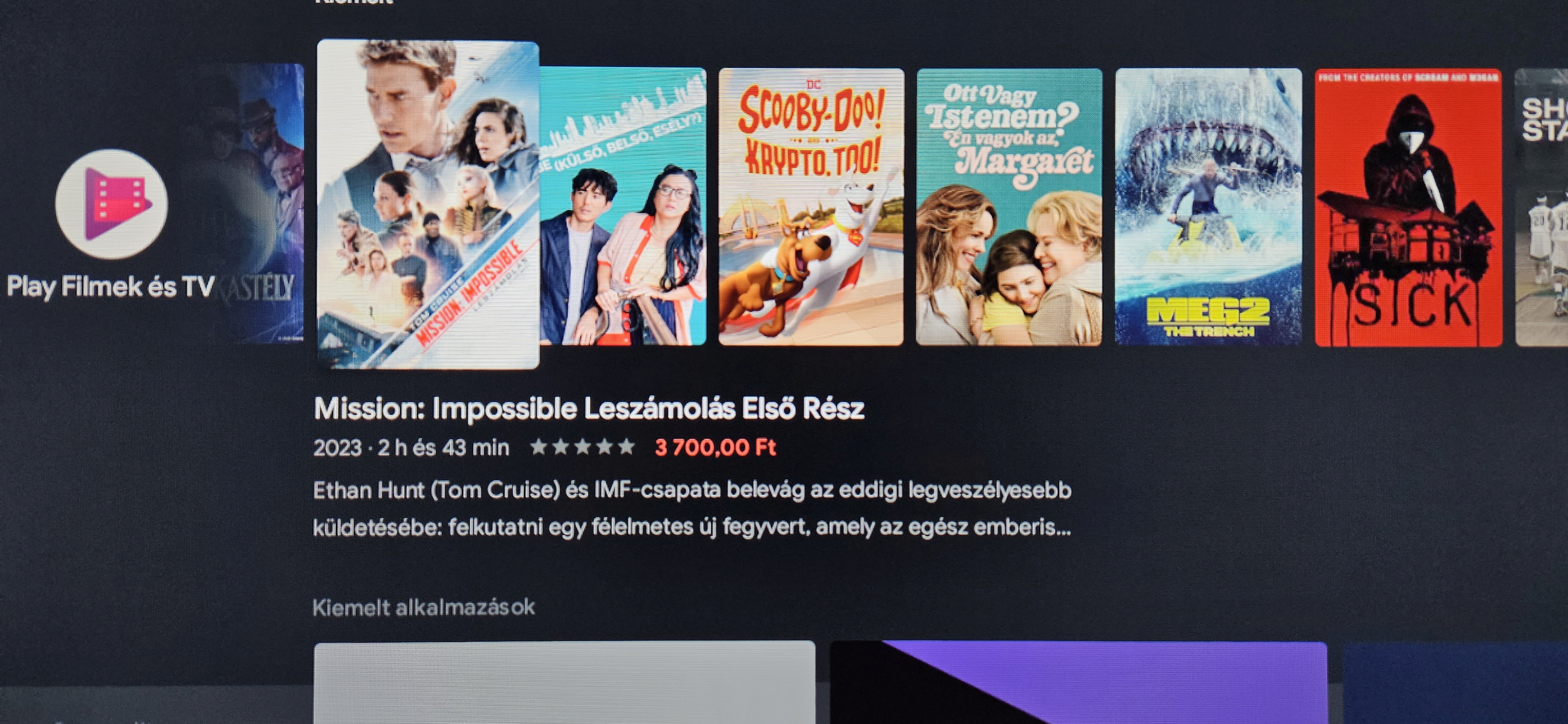

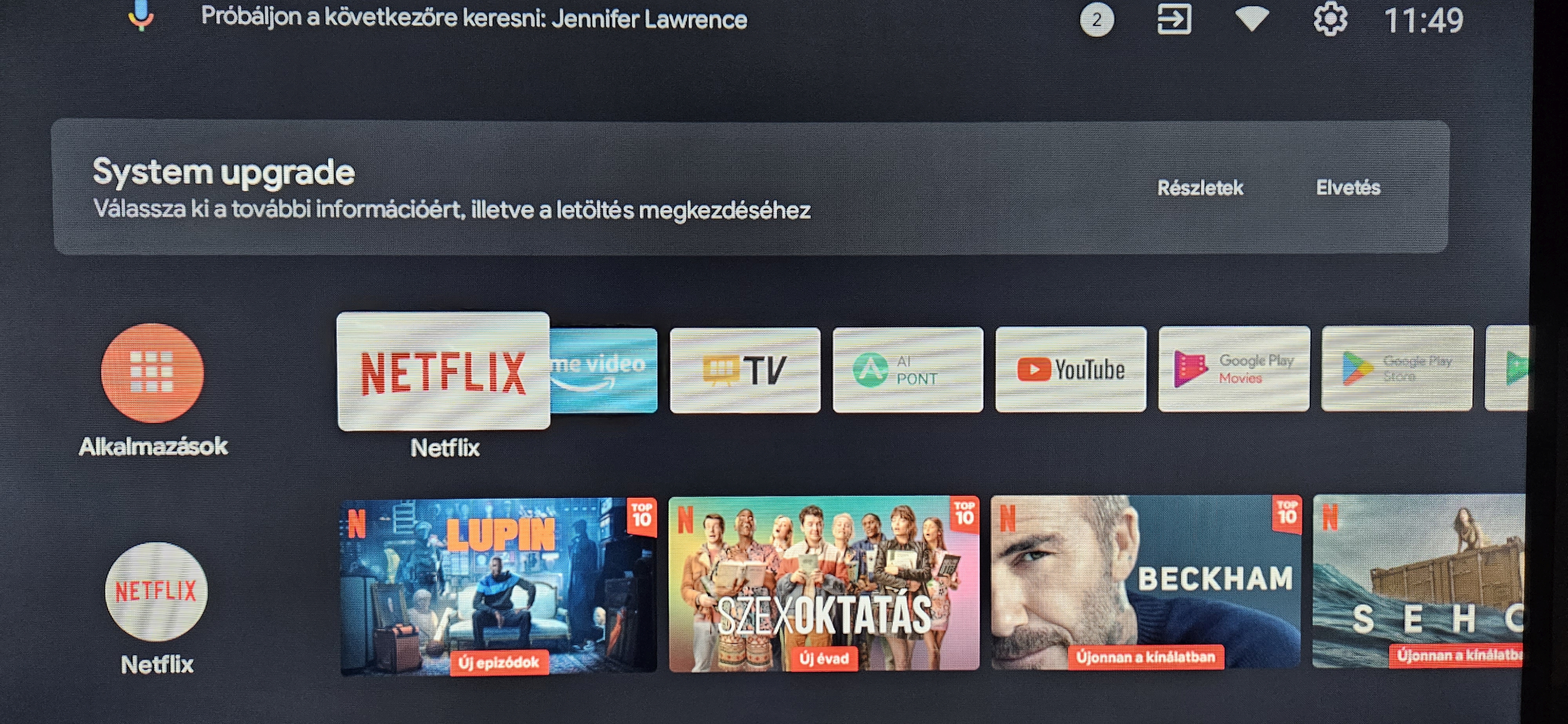

Így 2023 vége felé ott tartunk, hogy már a belépőszintű televíziók is kínálnak okos szolgáltatásokat, amire a Strong SRT 32HD5553 tökéletes példa. A készülék a Google által fejlesztett, Android 11 alapú, Android TV okostévérendszert használja. Ez a platform tud magyarul is, és a nagy színes ikonoknak köszönhetően igen látványos, viszont pont ezek miatt a használata egy picit nehézkes. Előfordulhat, hogy a kelleténél többet kell lapozni, görgetni, míg az ember megleli a kívánt appot vagy tartalmat, de ezt azért túl lehet élni. Fagyást, újraindulást nem produkált, viszont előfordult, hogy néhány másodpercre megállt gondolkodni, és az appokat, weboldalakat is picit lassan tölti be.

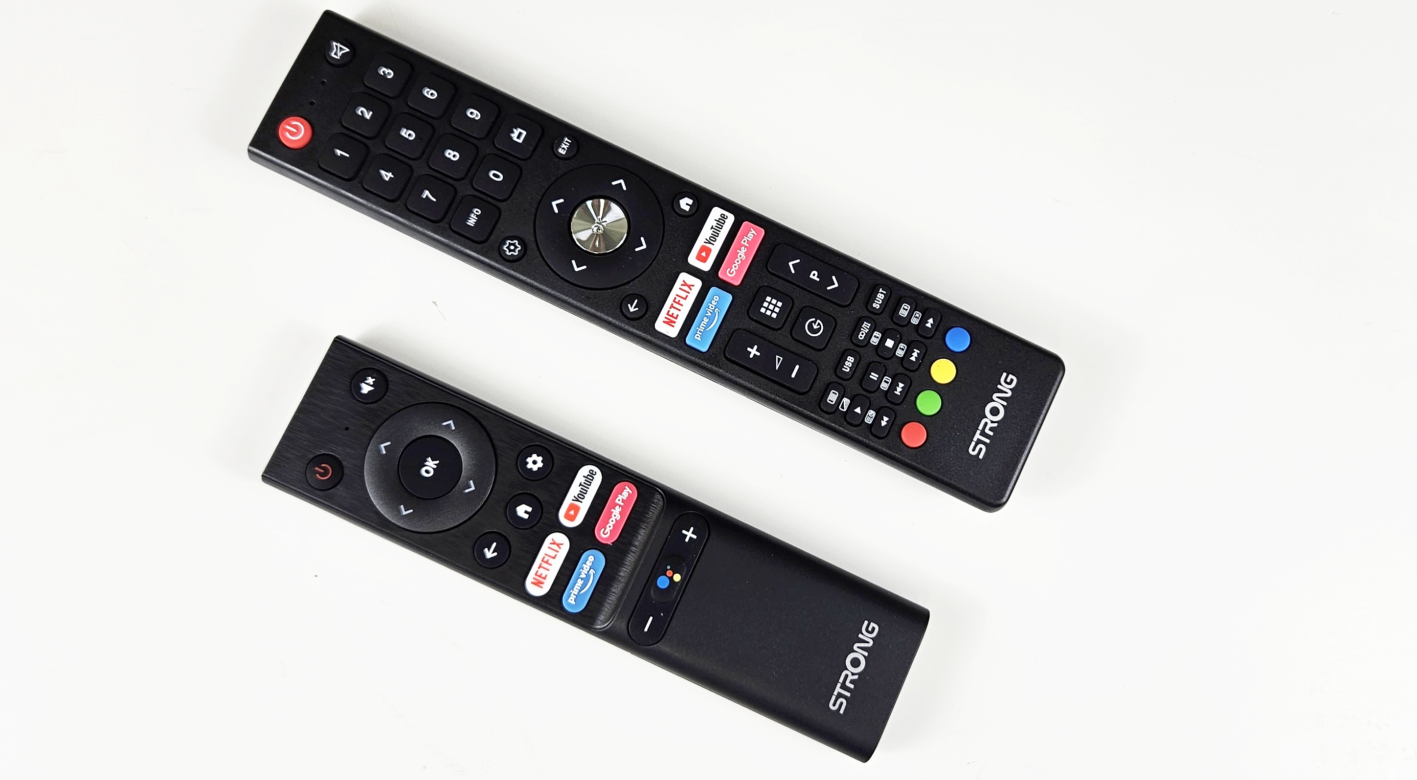

A modell mellé két, infravörös technológiát használó távirányítót pakoltak. A nagyobbik egy teljes értékű darab, amelyet bőven megszórtak gombokkal, viszont nem túl dizájnos. A kisebbik a gyártó állítása szerint az "online streaming tartalmakhoz dedikált távvezérlő", amin csak néhány gomb van, és emiatt lehet, hogy valaki szebbnek tartja majd. A távvezérlők egyébként egy ingyenesen letölthető app révén akár mobil eszközzel is kiválthatóak. A tévé képes együttműködni USB-n vagy Bluetooth-on keresztül csatlakoztatott vezérlőeszközökkel, ami hasznos lehet a különféle internetes alkalmazások futtatása során.

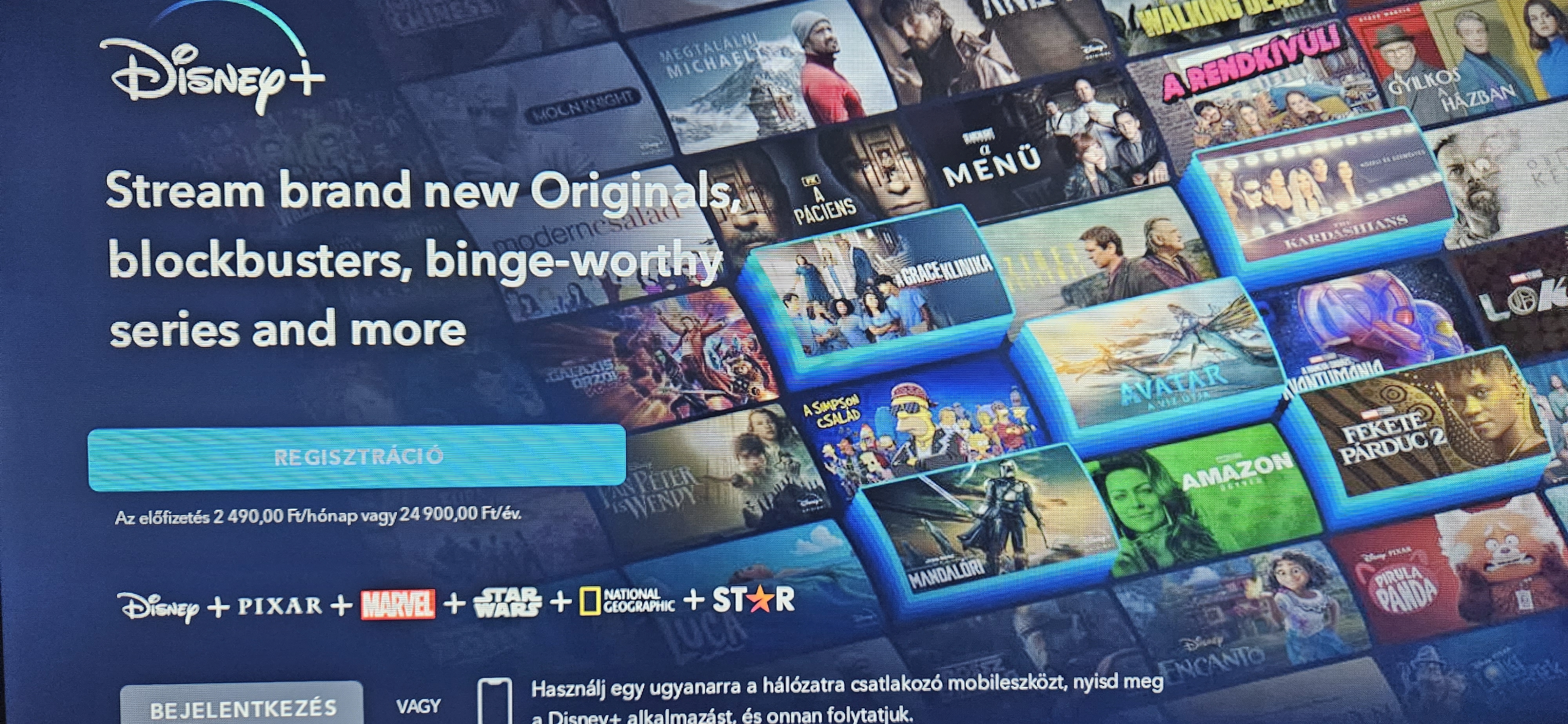

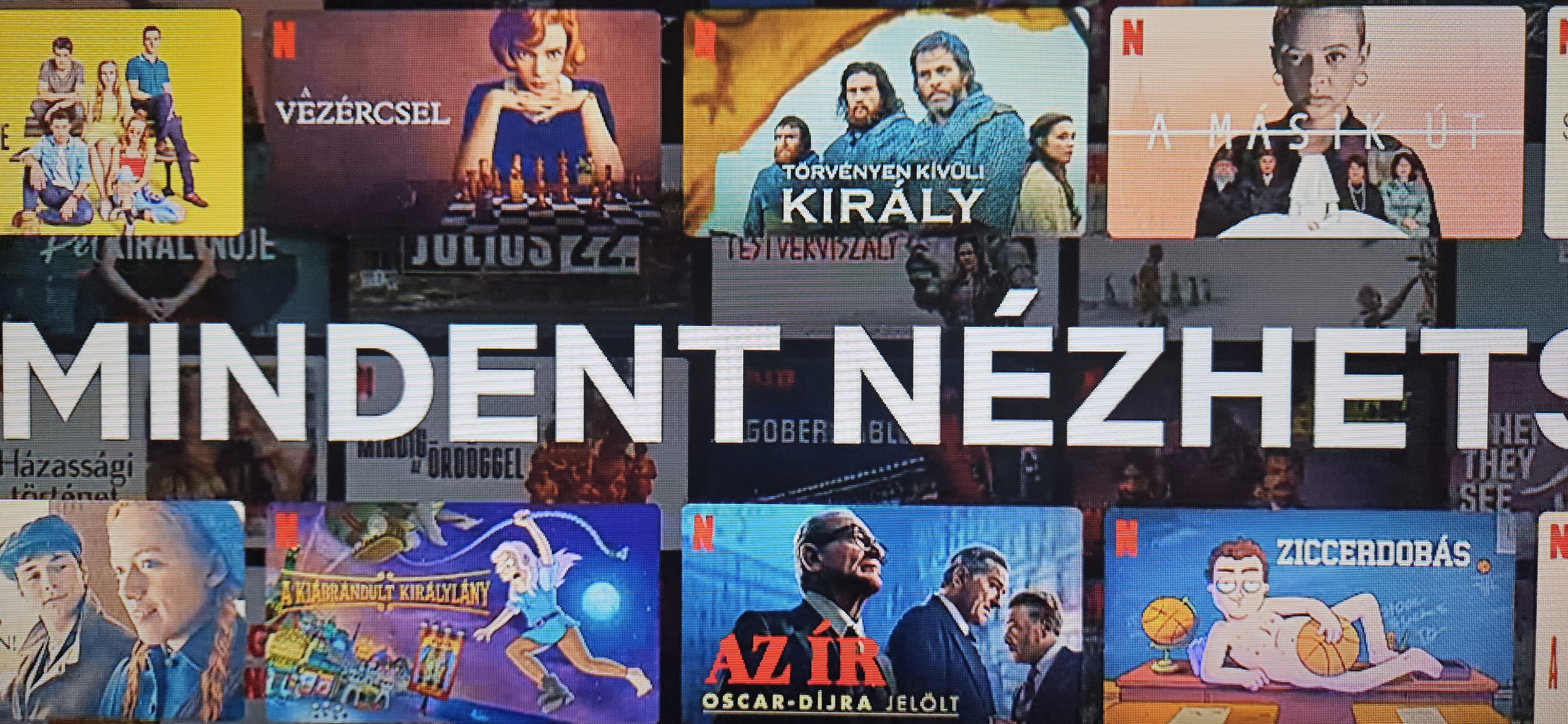

Közel tízezer app közül lehet választani, amelyek között megtalálhatóak a hírekkel, sporttal, étkezéssel, szórakozással, utazással, időjárással kapcsolatos szoftverek is. Akad rengeteg online streaming tartalomszolgáltató is, sőt e téren a kínálat gyakorlatilag teljes. Elérhető a YouTube, az HBO, a Disney+, a Netflix vagy az Amazon Prime Video is, hogy csak néhány fontos példát említsünk. Természetesen a kínálatban ott figyelnek a játékok is, azonban a hardver (4 db ARM Cortex-55 magos MediaTek MT5868 SoC, 1 GB RAM) annyira kis teljesítményű, hogy még a nem különösebben komplex, egyszerű grafikájú darabok is szaggatnak. Természetesen az applikációs boltból letölthető böngésző is, így a weboldalak felkeresése sem ütközik akadályba.

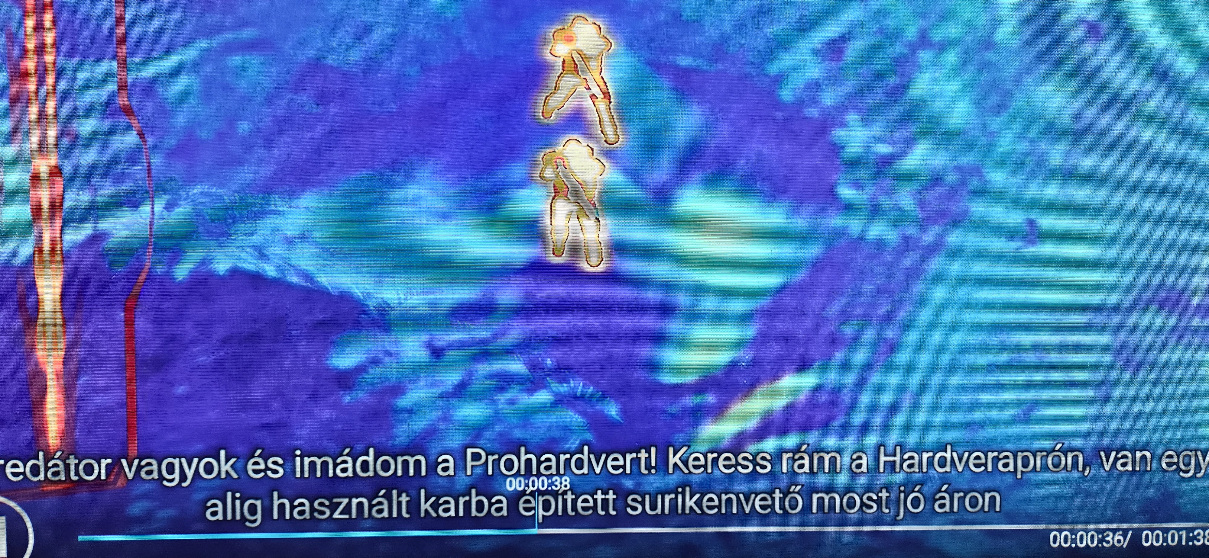

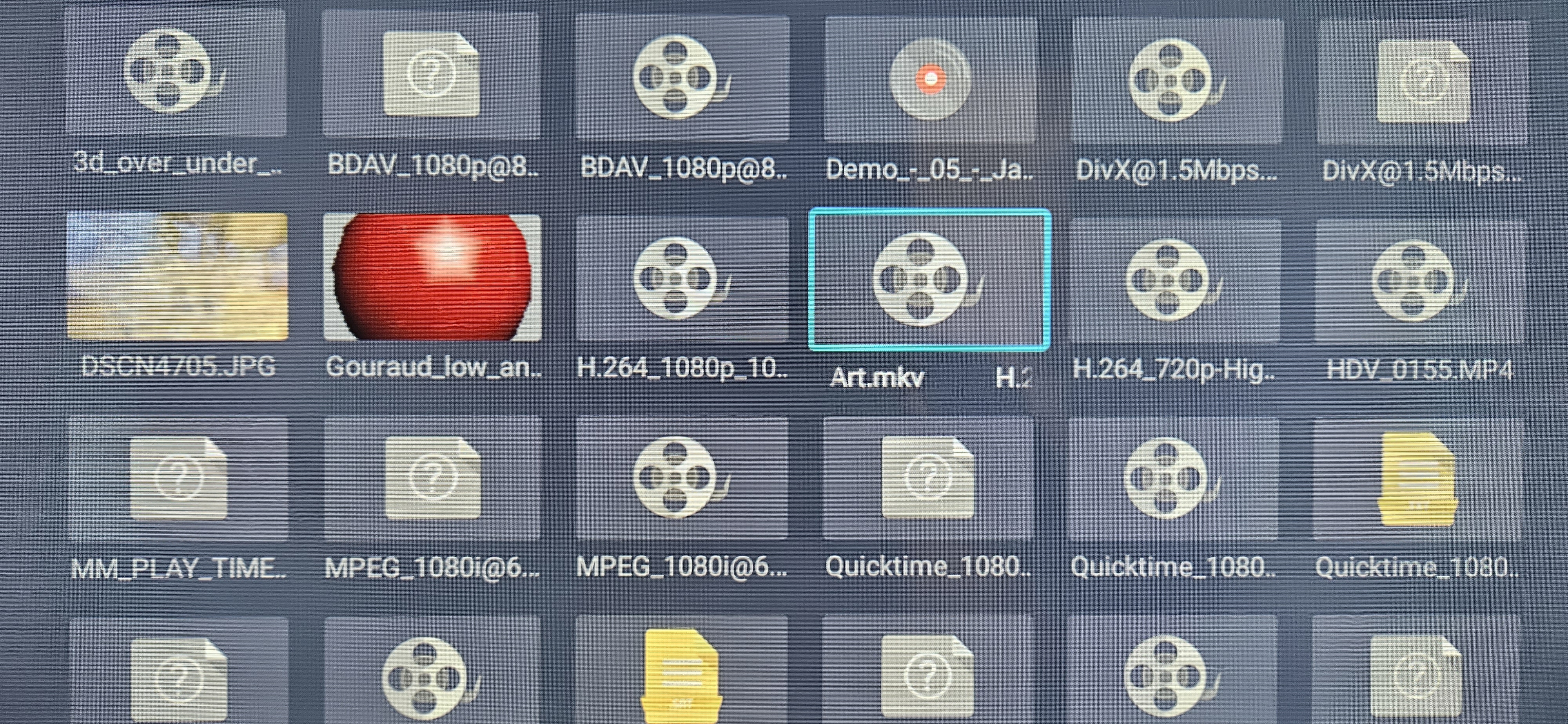

A készülék rendelkezik gyárilag előre telepített médialejátszó szoftverrel. Ez a program csak alapszintű szolgáltatásokat kínál, és a grafikus kezelőfelületet nem túl szép, de a kezelésébe hamar bele lehet jönni. Audió tartalmak közül az MP3, WAV, WMV és FLAC szabványok megszólaltatása jöhet szóba. A metaadatként a fájlokba kódolt dalszövegeket nem képes a képernyőre varázsolni, de az ID3 tagekkel boldogul. A képeknél a kötelező JPG mellett a PNG, BMP, TIF és animgif formátumok kezelése megoldott. A fotókkal kapcsolatos részletes információkat tartalmazó, úgynevezett EXIF adatokat nem képes kinyerni, viszont diavetítés elindítására van mód, és mellé még aláfestő zenét is indíthatunk.
A médialejátszós tesztcsomagunkkal végzett tesztelés során arra jutottunk, hogy a DivX, 4K, HDR, 10 bites és Xvid fájlokkal ez a program nem boldogul, a többivel viszont nem volt gondja. A külső feliratok megjelenítése biztosított, az ékezetes karakterek sem okoznak neki problémát, és mivel a betűk körül vékony fekete keret jelenik meg, ezért a szöveg mindig jól olvasható marad. A surround formátumok közül EAC3 fájlon kívül az összes kétvállra fektette, úgyhogy ebben a versenyszámban nem teljesített túl jól.

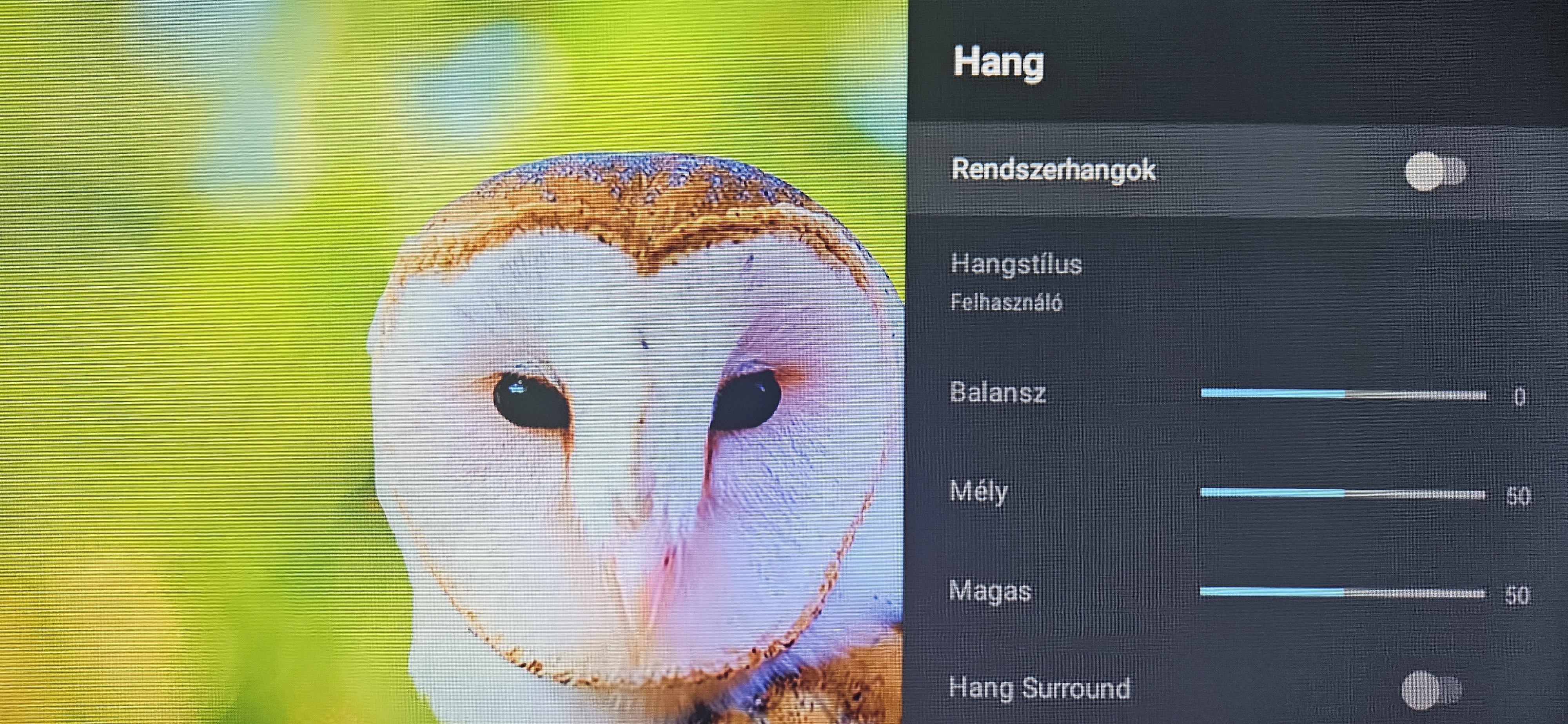

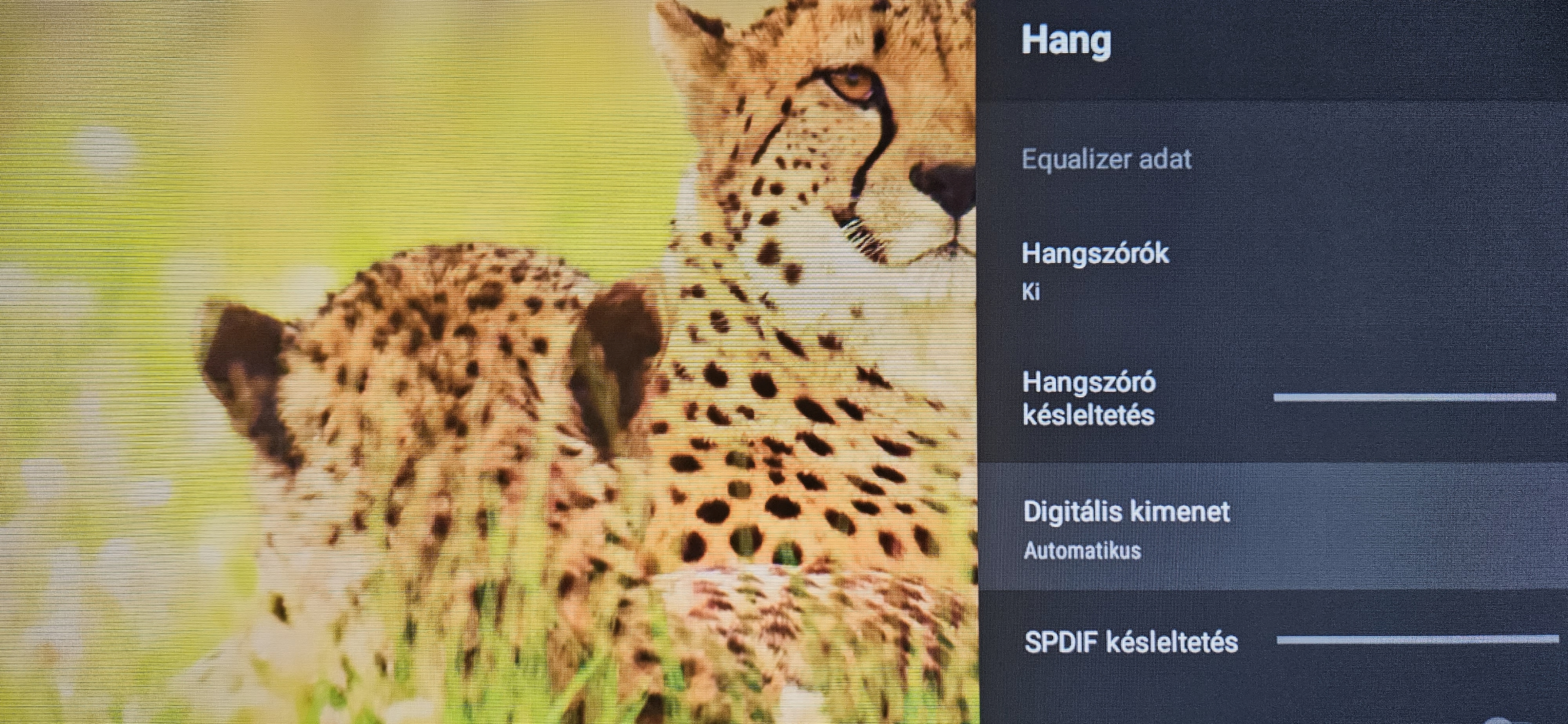

A tévét két darab 8 wattos, készülékházba rejtett hangszóróval látták el. Egy ilyen kétcsatornás integrált audiorendszertől felesleges lenne csodát remélni, azt viszont joggal várhatja el az ember, hogy ne jelentkezzenek hanghibák. E tekintetben nem is csalódtunk, ugyanis megkímélt minket a zúgástól, búgástól, statikus zörejektől, rezonanciából fakadó zörgéstől. A hangerő kellően nagy, egy átlagos méretű szobát gond nélkül képes megtölteni hangokkal.
A mélyekkel a várakozásoknak megfelelően adós maradt, így a végeredmény kicsit természetellenes, hiányzik belőle az élet, a dinamika. Előre programozott hangmódok nincsenek, legalábbis nekünk nem sikerült belépni abba a menüpontba, amelyben ezek közül lehetne választani, és az equalizert sem tudtuk megnyitni. Ez lehet valamilyen szoftveres probléma, mert ilyesmivel már más Android TV-s készüléknél is találkoztunk.
