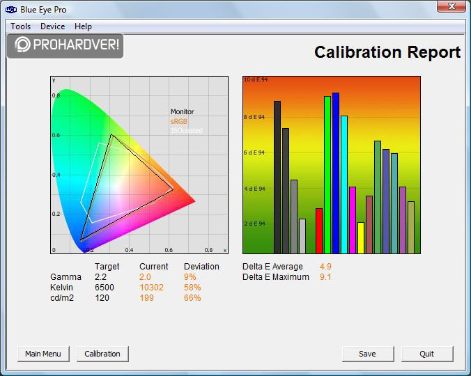

Más tévéknél megszokhattuk, hogy van pár előre eltárolt beállítás, nekünk pedig ezek közül kell kiválasztani a leginkább megfelelőt. Nos, Sonyék egy kicsit megbolondították a dolgokat, és többlépcsősre emelték ezt a rendszert. Első lépésben a három alapbeállítás közül kell választanunk (Normál-Élénk-Egyéni). Ezek közül sajnos igazán csak az egyéni használható, ha az ember veszi a fáradságot arra, hogy elmolyoljon kicsit a beállításokkal. A fényerőt mindenképpen érdemes azonnal lejjebb venni, mert mind a Normál, mind az Élénk brutálisan világos, ami a színek természetességének sem tesz túl jót. Az alábbi ábrán e két beállítást vizsgáltuk meg egy kalibrátor segítségével.
A kép jobb oldalán látható, hogy a bemért 18 szín milyen mértékben tér el a referenciától. Ennek meghatározására használatos a DeltaE, ami egy olyan numerikus érték, amely két különböző szín távolságát határozza meg egy színrendszeren belül. Minél kisebb a DeltaE értéke egy adott színnél, annál közelebb áll a referenciához, vagyis annál jobb.
