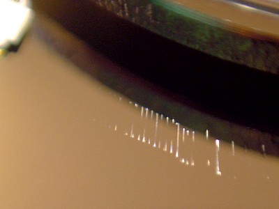

Lekopott a mágneses réteg. A finom port az utolsó képen jól látni. [+]

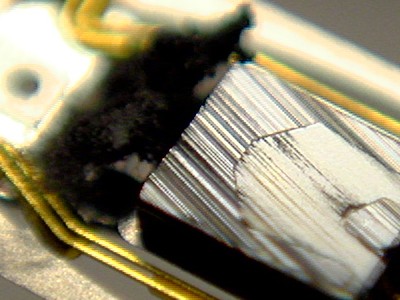

Túlmelegedett merevlemezek fejei. A magas hőmérséklet miatt a fej "megégett",
kezdődő anyagleválás nyomai is láthatóak. [+]
Túlmelegedés esetén a légpárna veszít keménységéből, így a fej bizonyos gyors (oldal)mozgásoknál bele tud érni a lemez felületébe, ezzel akár komoly fizikai károsodást okozva. Ráadásul a lemezek külső és belső részén közel azonos légáramlási sebességet kell biztosítani, mert az azonos levegőmennyiség tartja minden ponton megfelelő magasságban a fejet. Erre a célra még különféle légterelő elem(ek) is található(ak) a merevlemezek belsejében. Ezen felül a repülő test (fej) önbeálló csapágyazással rendelkezik, ami egy érzékeny rugós felfüggesztésből (kosárból) és az alátámasztásból (mely a repülő test közepét támasztja alá) áll. Ha a fej találkozik a felülettel, akkor azon a ponton egy gyűrődés alakul ki.

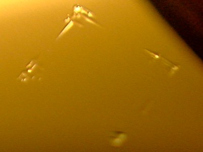

Ez az anyag nagyon erős felületi feszültséggel rendelkezik, amivel egy pontig még öngyógyító, azaz kisebb mértékű sérülés esetében vissza tud terülni. Amennyiben a fej csak kisebb mértékben ütközik a lemezzel, akkor csak ez a lakkréteg gyűrődik meg, ami szerencsés esetben pár nap alatt "eltűnik", így a felhasználó ebből nem érzékel semmit. Rosszabb esetben, ha a fej ismét, többször megüti a korábban felgyűrődött részt, az egy idő után már a mágneses réteg sérüléséhez vezethet. Ez beindíthat egy végzetes láncreakciót, ugyanis a sérült mágneses réteget a vezérlés megpróbálja újra és újra beolvasni, ami csak tovább súlyosbíthatja a sérülést, ugyanis szépen lassan felszedi a teljes területet, aminek következményét a legvégső esetben bizony már apró fémforgácsokban kell elképzelni.
"Esztergakésként" forgácsolják szét a felületet a fejek [+]

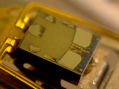

A magas hőmérséklet miatt okolható másik hibaforrás magát a fejet, pontosabban annak két áramkörét érintheti. A fejnek a kilépő szélén található író-olvasó rész ma már egy félvezető, melynek normál üzemi hőmérséklete meghaladhatja a 150 °C-t is. Komolyabb írási terhelés, illetve magasabb külső hőmérséklet egyidejű hatására a félvezető hőmérséklete olyan kritikus szint fölé emelkedhet, ami akár az írási képesség végleges megszűnését is eredményezheti. Ez egy félállapot, ugyanis a fej(ek) még olvasásra képes(ek), ugyanakkor, mivel már az operációs rendszerek betöltése is jár bizonyos adminisztratív írási műveletekkel, így már a rendszer indulása is kérdéses. Ha a rendszer betöltődött, de érzékeli az íráshibák miatti adminisztrációs sérüléseket, akkor ha engedélyezve van az automatikus hibajavítás (Windows esetén a chkdsk), korrigálni akarja azokat. Sajnos ezzel újabb hibák keletkeznek, melyek a folyamat végére akár teljes adminisztrációs összeomlást is okozhatnak.

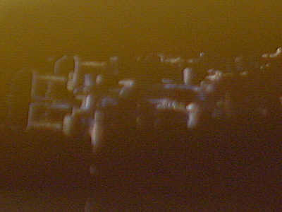

Adatterületen "letapadt" 2,5"-os merevlemezek [+]

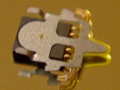

Leszakadt, sérült fejek [+]

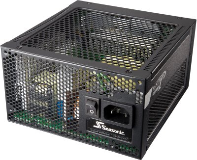

A tápellátás megfelelő szűrése kulcskérdés a különféle háttértárak esetében, bár ez a számítógép szinte minden egyes komponensére elmondható, így erősen ajánlott a drágább, minőségi, az alkatrészek összességének maximális fogyasztásánál legalább 20-30%-kal nagyobb teljesítmény leadására képes tápegység beszerzése. Ezen felül szintén ajánlott a túlfeszültségvédővel és zajszűrővel felszerelt elosztó és/vagy szünetmentes tápegység.
Soha ne ezen spóroljunk

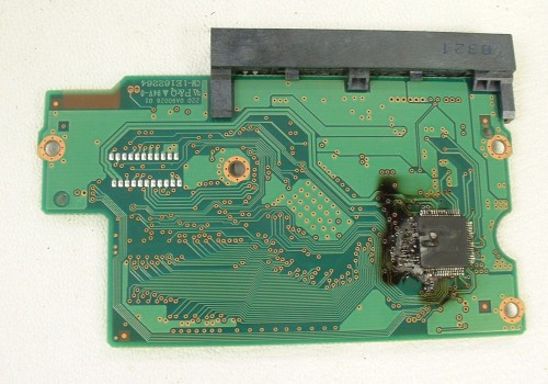

A merevlemezek elektronikája rendelkezik bizonyos szintű védelemmel, de ez leginkább túlfeszültség esetében képes közbelépni, ami ritkábban áll fenn. Lényegesen sűrűbben fordul elő, hogy a rossz szűrés okán a kapcsolóüzemű tápegységnél rengeteg kis tüske jelenik meg a tápfeszültségen, amit csak oszcilloszkóppal lehet kimutatni. Ezt bizonyos mértékben szintén képes szűrni az elektronika, de egy része szinte biztosan átjut ezen, és a belső részben található két legérzékenyebb komponenst kezdi "szurkálgatni": a belső erősítőt és a fejet.
Ez bizony elfüstölt
A felületről kinyerhető jel olyan kicsi, hogy annak erősítése már a mechanikán belül megtörténik. Ennek látható része a belső erősítő (fejkiválasztó és jelerősítő szerepe van), melyet a gyártók a fejszerelvény csapágyazásához közel, a hajlékony fólia rögzített részére tesznek. Innen már mindegyik fej külön áramköri ágon található. Ezek bizonyos esetekben szintén sérülhetnek a nem megfelelő tápellátás hatására.
