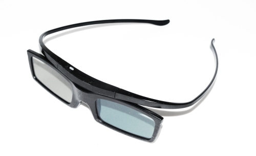

3D
A tv a Samsungtól már megszokott módon az aktív shutteres képalkotási eljárást használja a térhatású tartalmak megjelenítéséhez. Amennyiben 3D jelet észlel, automatikusan a megfelelő módba kapcsolja magát, de ez manuálisan is beállítható, ha valamiért nem menne a dolog.
A 3D perspektíva tízfokozatú skálán állítható, és ha a jobb szembe a balba szánt képinformáció kerülne (illetve fordítva), akkor ezt is lehet orvosolni. Természetesen működik a 2D->3D konverzió is, ilyenkor a térhatás mélysége, intenzitása szabályozható. Azért azt fontos megjegyezni, hogy ezzel azért a kép minősége nem lesz olyan, mintha egy, már eredetileg is 3D kamerákkal rögzített felvételt nézne az ember, hiszen előfordulhatnak kisebb akadozások és szellemképesedés. Ettől "rendes" 3D anyagok esetén nem kell tartani, kivéve, ha nagy sebességgel változik a képtartalom, gyors mozgások esetén ugyanis bele-bele lehet futni kisebb hibákba.
