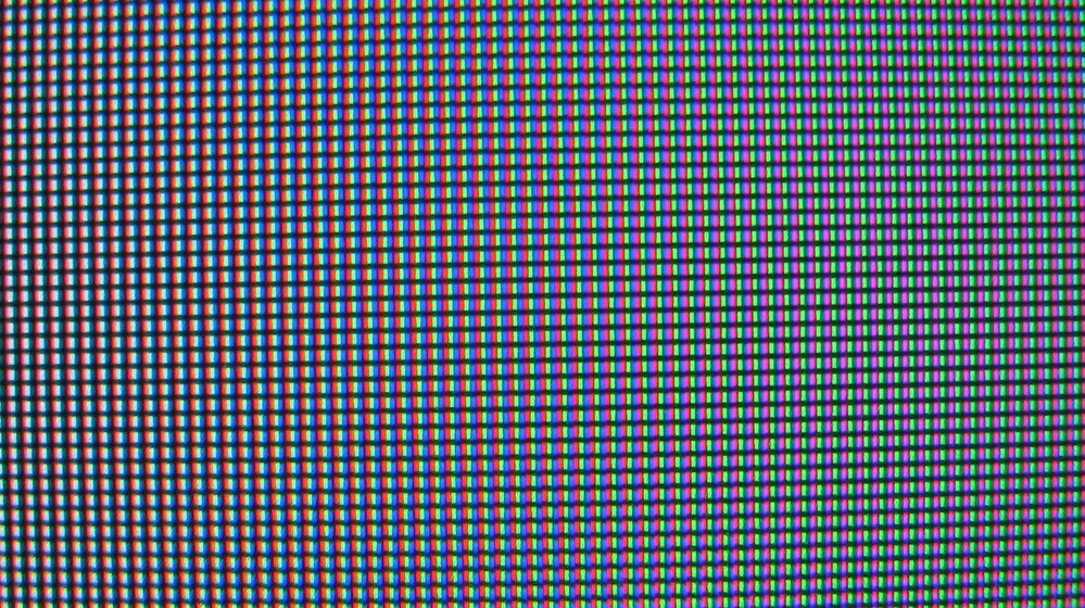

A Samsung M8 monitorba egy 32 hüvelykes képátlóval bíró, 3840x2160 képpont megjelenítését szavatoló, azaz 4K-s,VA LCD panel került. Így a pixelsűrűség 137,66 ppi, ami az átlagosnál lényegesen jobb értéknek minősül. A szokásoknak és elvárásoknak megfelelően a kijelzőt bevonták valami olyan speciális anyaggal, amely hatékonyan nyeli és oszlatja el a külső fényeket, így zavaró tükröződéstől nem kell tartani.

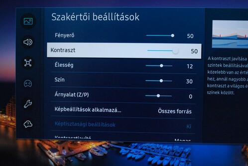

A Samsung okosmonitora a profilok szempontból meglehetősen érdekes, hiszen öt előre programozott képmóddal rendelkezik alapesetben (Kiemelt, Normál, Film, Játék, Filmmaker). Azonban ha PC-re csatlakoztatjuk, akkor ebből az ötből mindössze kettő lesz, melyek a Szórakoztatás és a Grafika névre hallgatnak. Egyszerűen nem értjük, hogy erre mi szükség, miért kényszerítik ilyen korlátok közé a felhasználót, ha számítógéppel használja a monitort. Nyilván öt profil sokkal nagyobb választási lehetőséget biztosít, és ezáltal sokkal pontosabban lefedhetőek lennének a felhasználói igények is.
Profil/beállítás Grafika Szórakoztatás
Fényerősség (fehérpont) 359,8 cd/m² 285 cd/m²
Fényerősség (feketepont) 0,1013 cd/m² 0,1015 cd/m²
Kontrasztarány 3552,9:1 2807,9:1
Legnagyobb delta E 4,47 10,24
Átlagos delta E 2,33 4,03
Színhőmérséklet 7300 K 12 500 K
Gamma 2,3 1,9
Egy i1 Display Pro kalibrátorral, illetve a DisplayCAL névre hallgató alkalmazás segítségével vettük szemügyre tüzetesebben az említett beállításokat. Sorrendben ezek a következők tehát számítógépes használat esetén: Grafika és Szórakoztatás. A többit értelemszerűen nem tudtuk vizsgálni, hiszen azok csak akkor választhatóak ki, ha semmit vagy nem PC-t dugunk az eszközre. Hiába próbálkoztunk, nem sikerült megkerülni a rendszert, amint a csatlakoztatott eszközt PC-nek érzékelte, máris automatikusan váltott. A kapott értékek közül a legnagyobb fényerőt, a feketeszintet, a valós kontrasztarányt, a színhőmérsékletet, illetve a delta E értékeket tüntettük fel a táblázatban. Utóbbi egy olyan numerikus érték, ami két különböző szín távolságát határozza meg egy színrendszeren belül; minél kisebb a delta E értéke egy adott színnél, annál közelebb áll a referenciához (sRGB), vagyis annál jobb.
Ezt követően a célértékeket (120 cd/m² fényerősség, 6500 K színhőmérséklet, 2,2 gamma) próbáltuk belőni, illetve a legnagyobb színpontosságot elérni, ami remekül sikerült.  Az átlagos delta E 0,15, a maximális delta E pedig 0,65 lett, amelyek kiváló értéknek számítanak. A beállításainkkal a fényerő 193,5 cd/m², a feketeszint 0,0585 cd/m², a kontrasztarány pedig így 3310:1 lett. A képen a színtérlefedettség látható: a szürke szaggatott vonal jelzi a referencia színteret, míg a színes alakzatok a mért színteret ábrázolják. Eszerint a kijelző 129,5 százalékban fedi az sRGB színteret, de ezen belül a számottevő pontosság 99,7%, ami monitorok esetében remek teljesítménynek számít.
Ideális beállítások
Samsung M8
Kép üzemmód Grafika
Fényerő 23
Kontraszt 45
Élesség 10
Szín 25
Árnyalat 0
Kontrasztjavító Ki
Színtónus 1. meleg
Gamma 2.2
Részletárnyékolás 0
Színközbeállítások Natív
Fehéregyensúly P-nyereség 1
Fehéregyensúly Z-nyereség 6
Fehéregyensúly K-nyereség 1

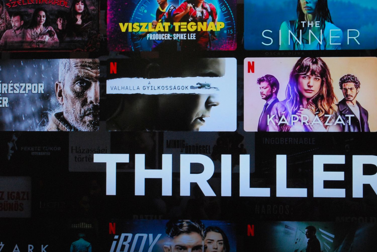

A smart platform egyik nagy extráját jelentik a közvetlenül elérhető internetes alkalmazások, amelyekhez tehát nem szükséges semmilyen egyéb külső eszközt csatlakoztatni a termékhez. A kínálat nagyjából kétszáz darabból áll, amelyek között természetesen ott figyelnek a manapság igen népszerűnek számító tartalomszolgáltató szoftverek, tehát például az Apple TV, a Twitch, a Filmbox, az HBO Max, az Amazon Prime vagy a Netflix, hogy csak néhány példát említsünk. Nézhetünk élőben tévé dásokat és sportközvetítéseket is, valamint nem hiányoznak a hírszolgáltatással, szórakoztatással kapcsolatos applikációk sem. Akad néhány játék is, azonban ezek sajnos annyira egyszerűek, hogy még rövid ideig sem szórakoztatóak.

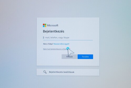

A monitorból nem hiányzik a beépített böngésző sem, amellyel bármilyen weboldal felkereshető. Emellett a terméken keresztül elérhető közvetlenül a Microsoft 365 felhőszolgáltatása, és az ott tárolt dokumentumok, levelek és chat előzmények is elérhetőek, valamint a dokumentumok szerkesztésére is mód nyílik. Ez nagyon hasznos szolgáltatás, hiszen így gyakorlatilag önálló munkaeszközként is bevethető a monitor. A Samsung M8 csatlakoztatható okosotthon-rendszerbe, ilyenkor a többi eszköz állapota is ellenőrizhető, illetve módosítható, így a termék egy smart home központjaként is funkcionálhat.

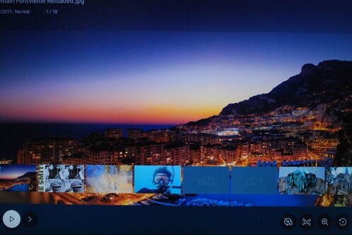

Az eszköz rendelkezik gyárilag előzetesen telepített médialejátszó applikációval, amelyre az USB porton keresztül csatlakoztatott adattároló eszközről vagy a helyi hálózatról juttathatóak el az állományok. A szoftver kellően felhasználóbarát, az alkalmazott tipográfiai elemek a PC-s fájlkezelőket idézik, és a kezelése szerintünk senkinek sem okozhat komolyabb problémát.
Hanganyagok közül a kötelező MP3 mellett a WMA, WAV és FLAC típusú állományok megszólaltatása lehetséges. Az ID3 tageket többé-kevésbé felismeri, azonban a fájlokba metaadatként kódolt dalszövegeket nem tudja a kijelzőre varázsolni. A képek esetében a JPG, BMP és PNG formátumokkal boldogul, de a fotókkal kapcsolatos részletes információkat tartalmazó úgynevezett EXIF adatok feldolgozása nem megoldott. Diavetítés elindítható, akár aláfestő zenével is, és a képváltást színesítő effektek sem hiányoznak.

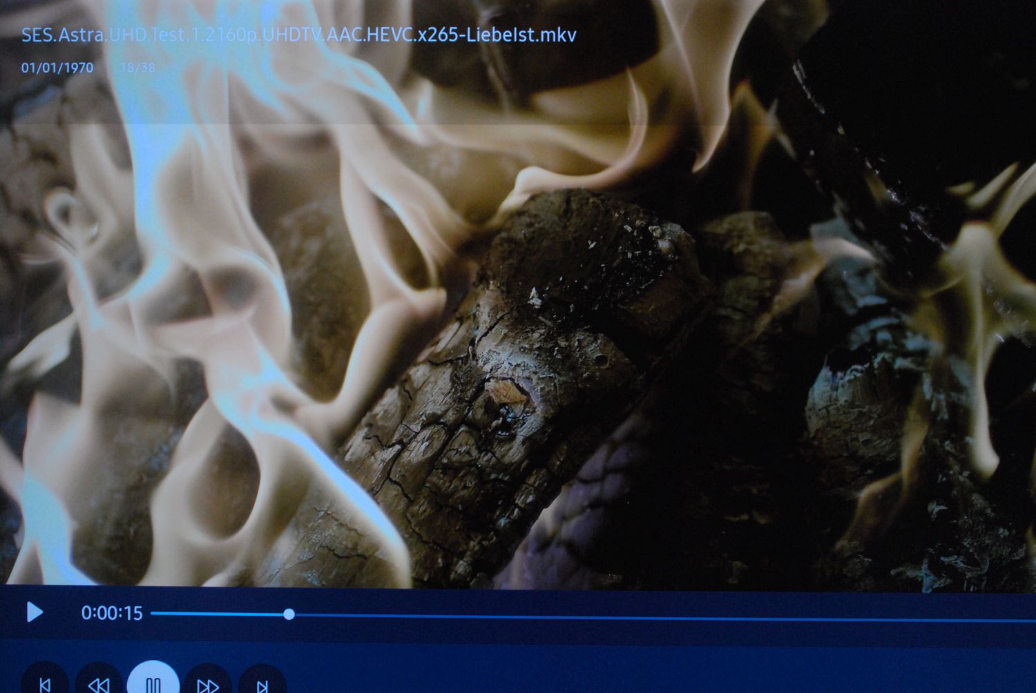

Videós tesztcsomagunkkal is kipróbáltuk, és arra jutottunk, hogy a DivX, a 10 bites, a Killa sample és a 4K HDR Dolby Vision állományok áthághatatlan akadályok elé állították. A surround állományok közül csak 5.1 Dolby Surround szabványok kezelése biztosított, tehát a szoftver a formátumtámogatás terén komoly kihívásokkal küzd. A külső feliratokat sem tudtuk a képernyőre varázsolni, ez pedig igen komoly hiba.
