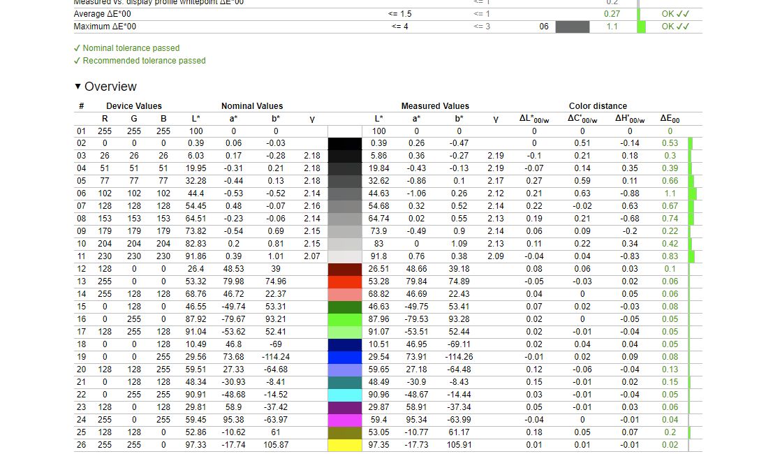

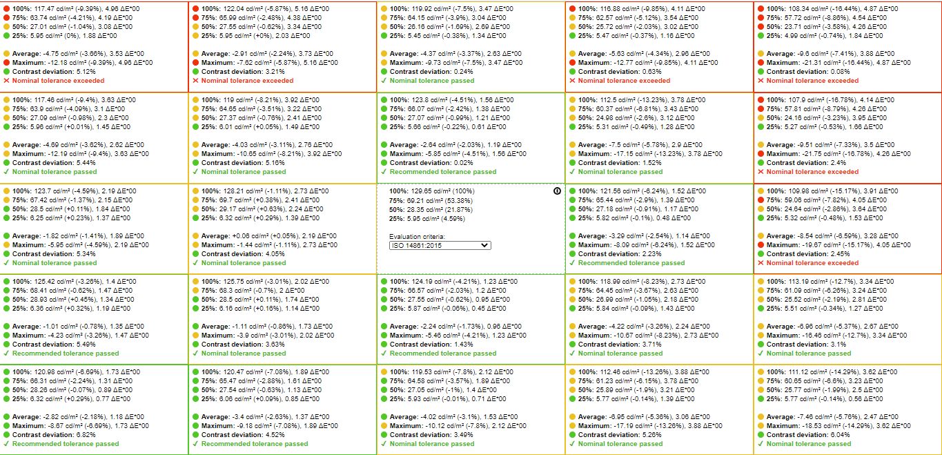

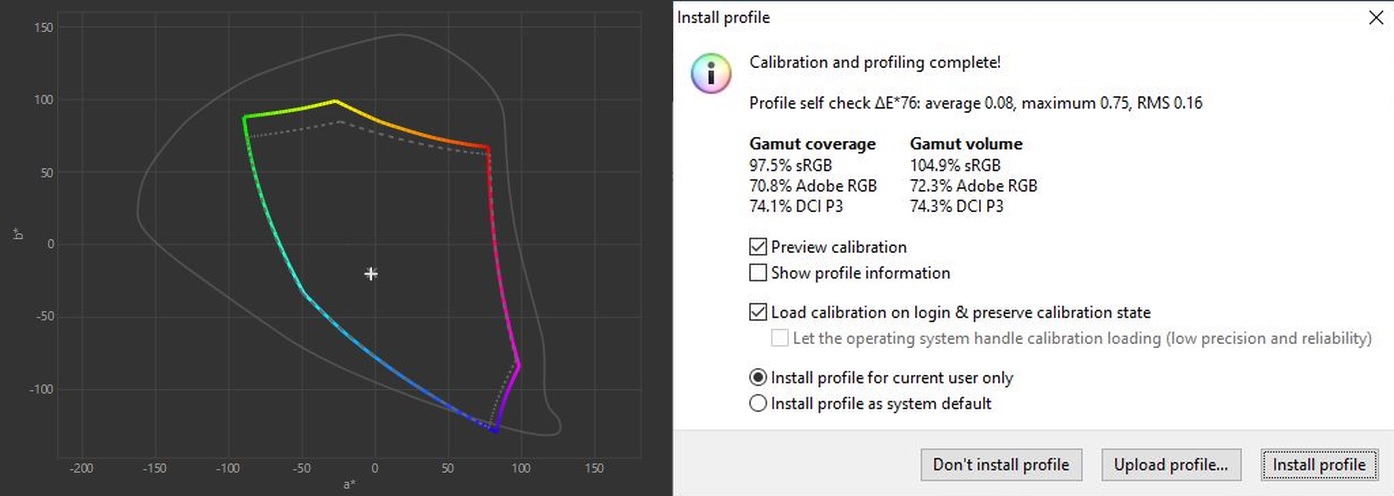

Egy i1 Display Pro kalibrátorral, illetve a displayCAL névre hallgató alkalmazás segítségével vettük szemügyre tüzetesebben az előzetes beállításokat. Sorrendben ezek a következők: Kiemelt, Normál – azért csak ez a kettő, mert amikor a tévét a számítógéphez csatlakoztattuk, akkor csak ezek voltak elérhetőek. A kapott értékek közül a legnagyobb fényerőt, a feketeszintet, a valós kontrasztarányt és a delta E értékeket tüntettük fel a táblázatban. Utóbbi egy olyan numerikus érték, ami két különböző szín távolságát határozza meg egy színrendszeren belül; minél kisebb a delta E értéke egy adott színnél, annál közelebb áll a referenciához (sRGB), vagyis annál jobb.
Ezt követően a célértékeket (120 cd/m² fényerősség, 6500 K színhőmérséklet, 2,2 gamma) próbáltuk belőni, illetve a legnagyobb színpontosságot elérni, ami sikerült is. Az átlagos delta E 0,27, a legnagyobb pedig 1,1 lett. Ezek az értékek kiemelkedően jó eredménynek számítanak ma a monitoros szektorban. Ilyenkor 118,1 cd/m² fényerő mellett 0,0509 cd/m² feketeszintet mértünk, ami 2320,6:1 valós kontrasztot jelent. A képen a színtérlefedettség látható: a szürke szaggatott vonal jelzi a referencia színteret, míg a színes alakzatok a mért színteret ábrázolják. Eszerint a kijelző 104,9 százalékban fedi az sRGB színteret, de ezen belül a számottevő pontosság 97,5%, ami monitorok esetében átlagosnak számít.
Színpontosság
Színpontosság [+]

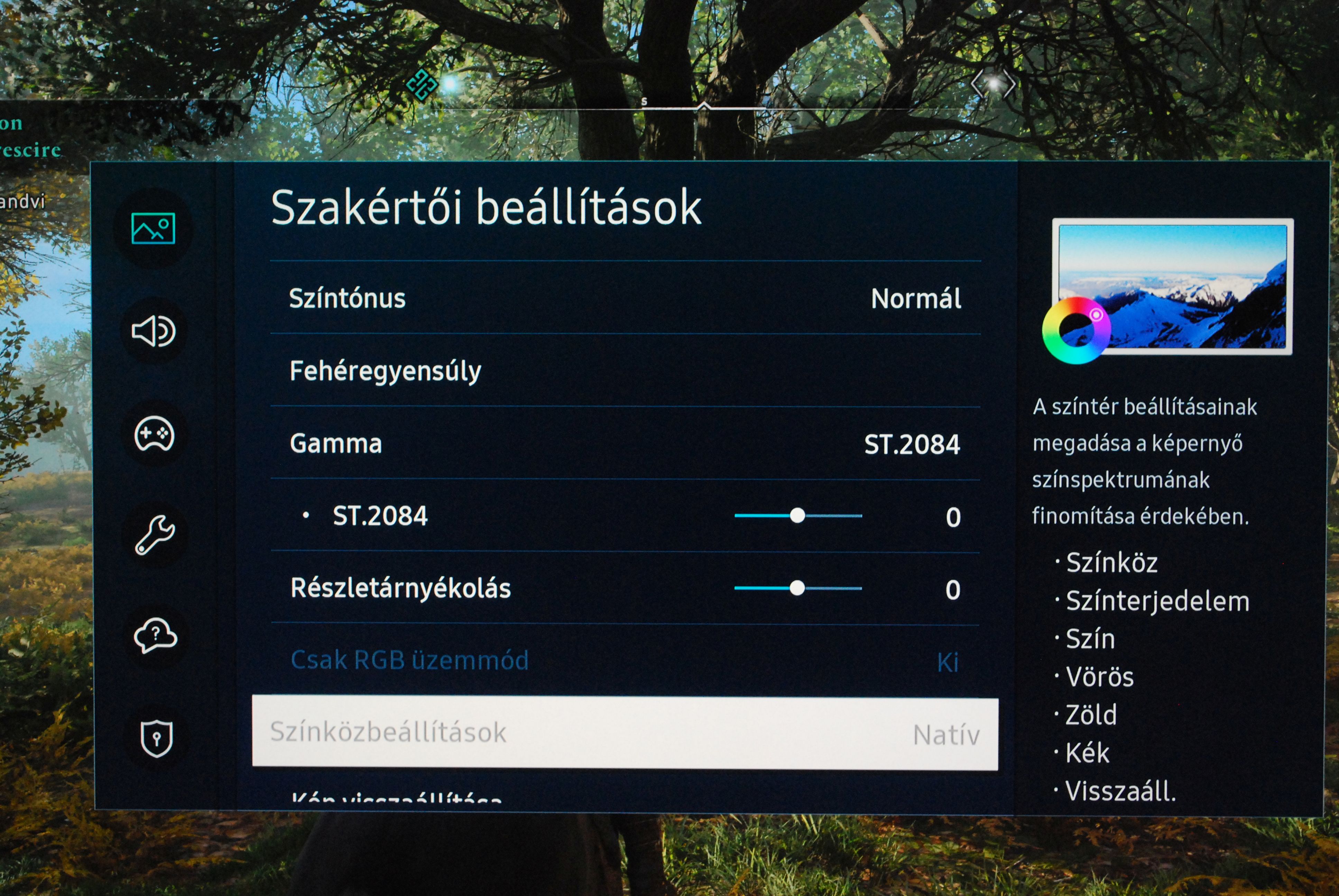

Samsung LS32AM700UU – színhelyes beállítások
Fényerő 26
Kontraszt 50
Élesség 10
Szín 25
Árnyalat 0
Képtisztasági beállítások Ki
Kontrasztjavító Ki
Színtónus 2. Meleg
Gamma 2.2

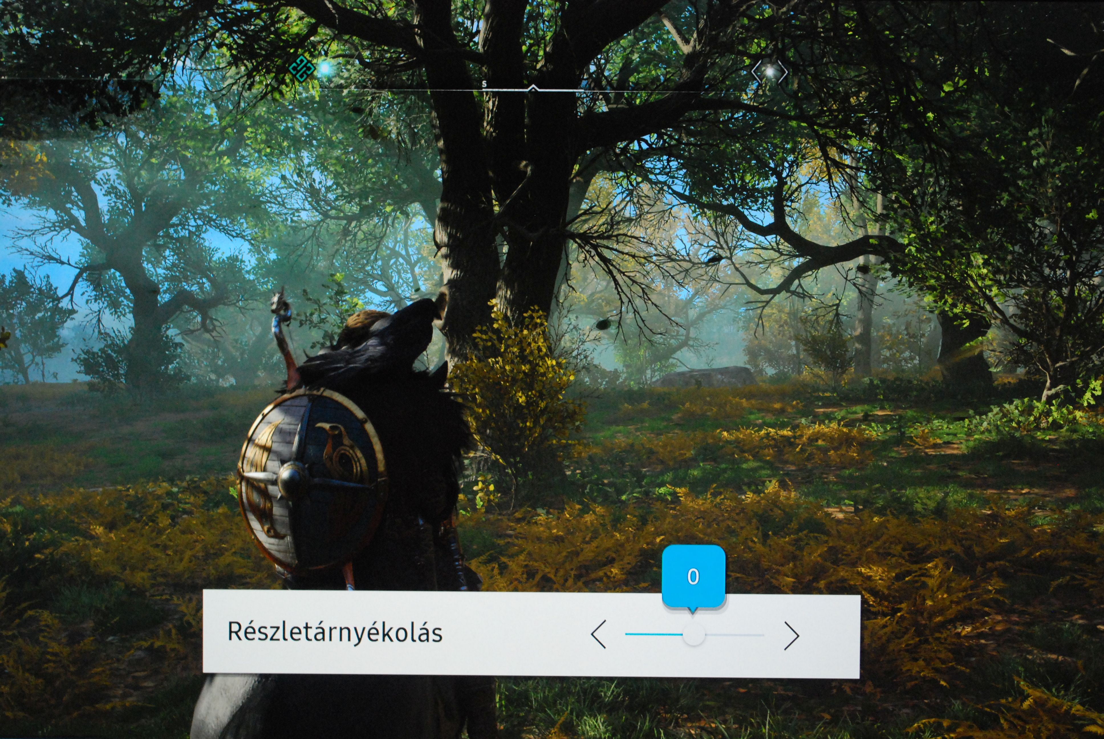

Részletárnyékolás 0
Színközbeállítások Natív
Csak RGB üzemmód Ki
Fehéregyensúly P-nyereség -39
Fehéregyensúly Z-nyereség 7
Fehéregyensúly K-nyereség 39
P-eltolás -24
Z-eltolás 0
K-eltolás 24

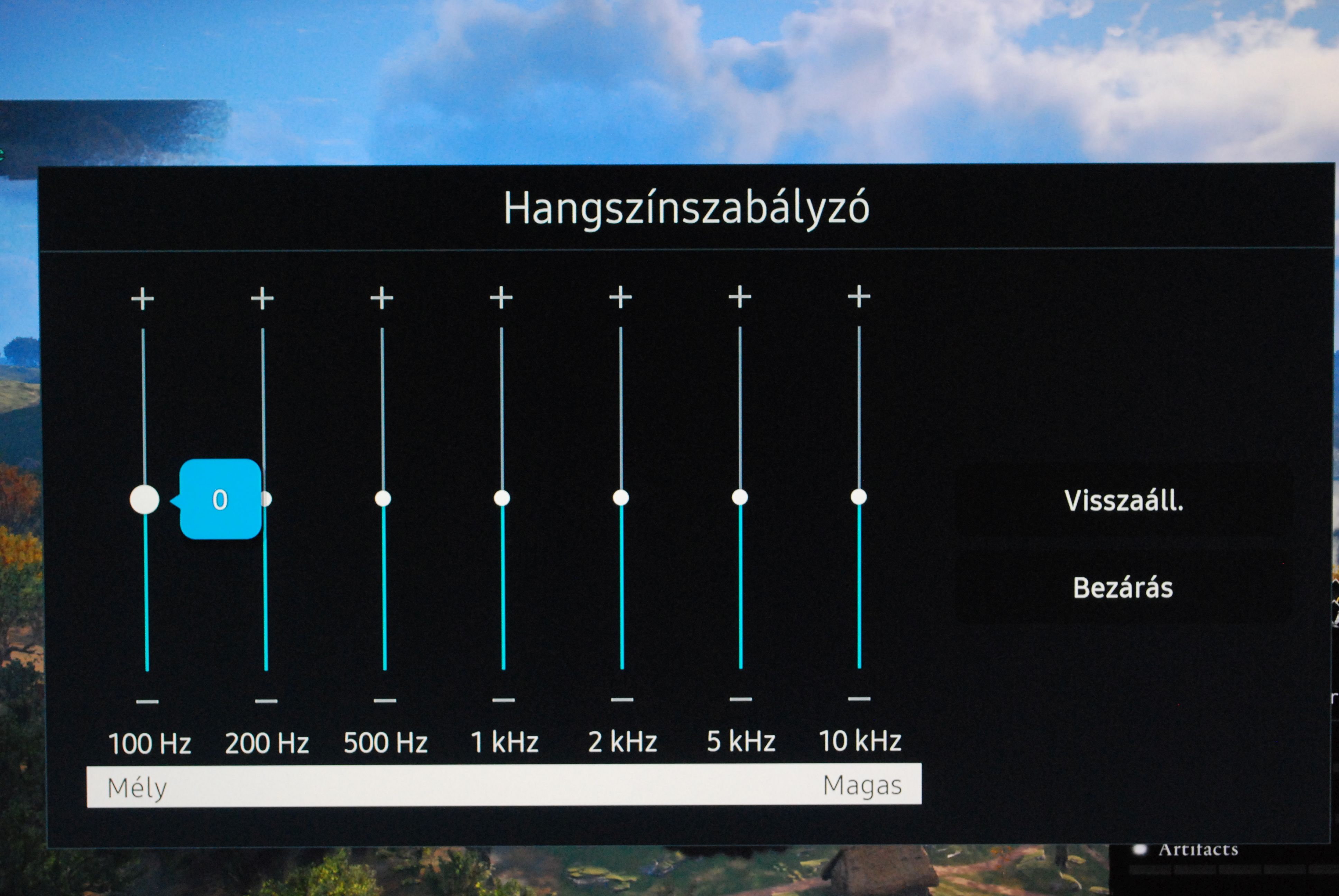

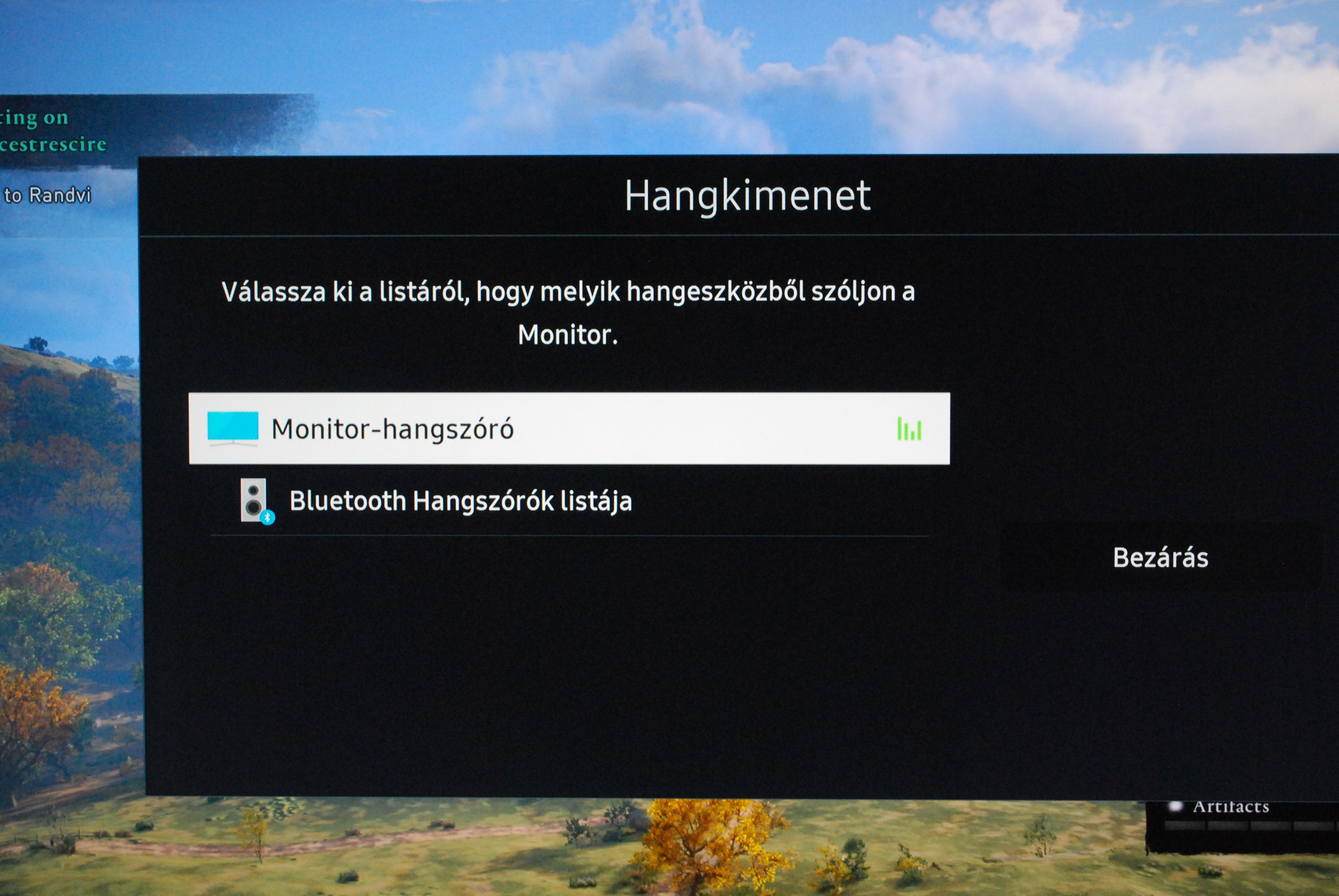

Ma már egyre több az olyan monitor, amelybe integrált hangrendszer kerül, és a Samsung M7 is ebbe a csoportba tartozik. A két darab, 5 wattos rejtett hangsugárzó csodákra nem képes, hiszen a basszusokkal szűkmarkúan bánik, a dinamika finoman szólva is visszafogott, a sztereó pedig csak nagyon közelről érzékelhető halványan. Viszont az is tény, hogy hanghibákat egyáltalán nem produkált, de ettől függetlenül azt tudnánk mondani, hogy azért aki tényleg jó hangminőségre vágyik, az jól teszi, ha egy külső hangrendszert vet be. Azt fontos megjegyezni, hogy a készülékhez Bluetooth segítségével vezeték nélküli úton csatlakoztatható kompatibilis audioeszköz, ami a monitorok szegmensében abszolút ritka. Viszont ez egy remek kényelmi szolgáltatás, úgyhogy nagyon tetszett, hogy ide bekerült.
Nem spórolták ki az előzetesen programozott hangmódokat sem. Az Adaptív elméletben automatikusan igazodik az épp lejátszott tartalomhoz, a Hangosítottnál a beszédhangok kerülnek kiemelésre, a Normál pedig magáért beszél. Ez utóbbinál lehetőség van arra is, hogy a hangszínszabályozó segítségével a felhasználó saját ízléséhez igazítsa az arányokat.

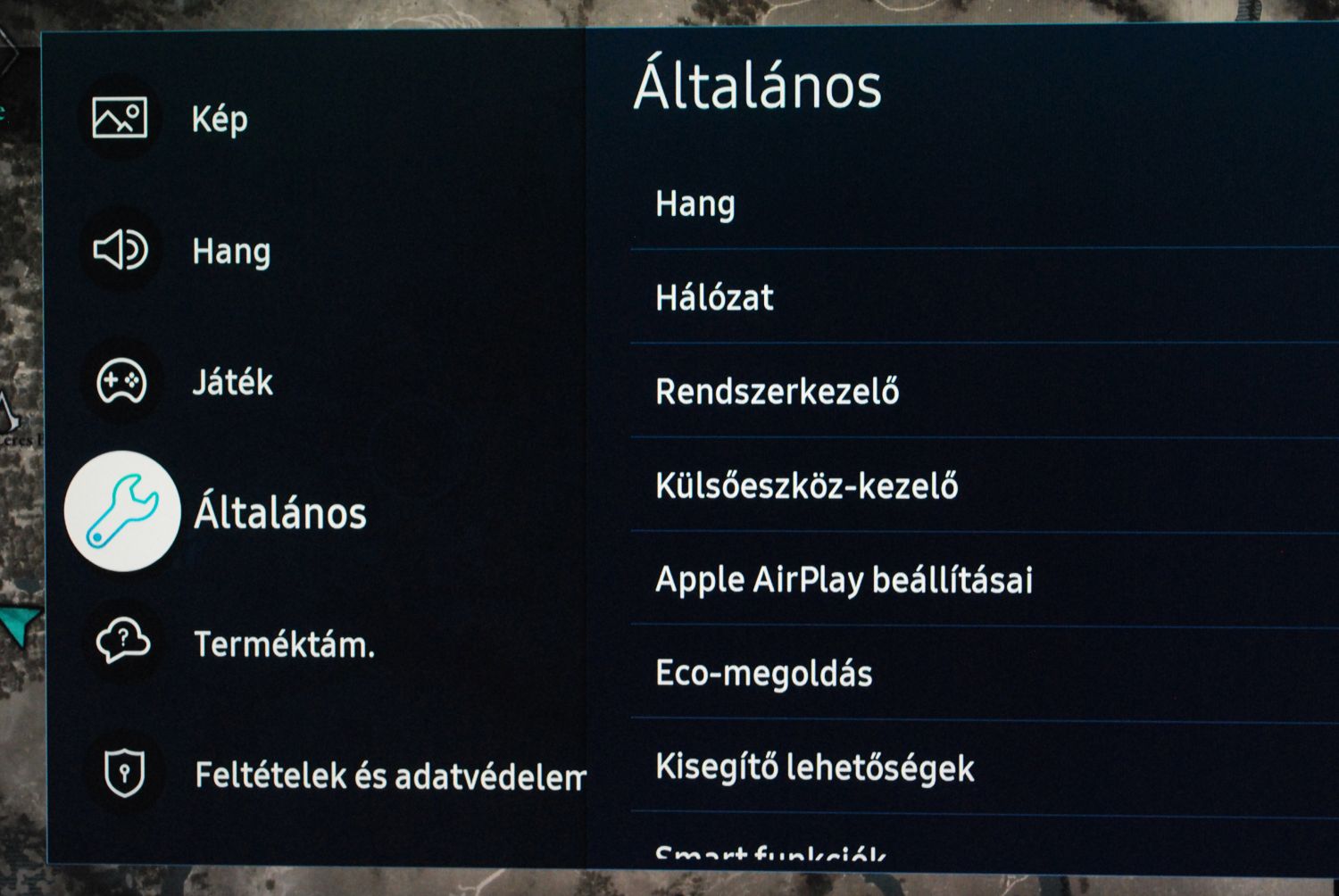

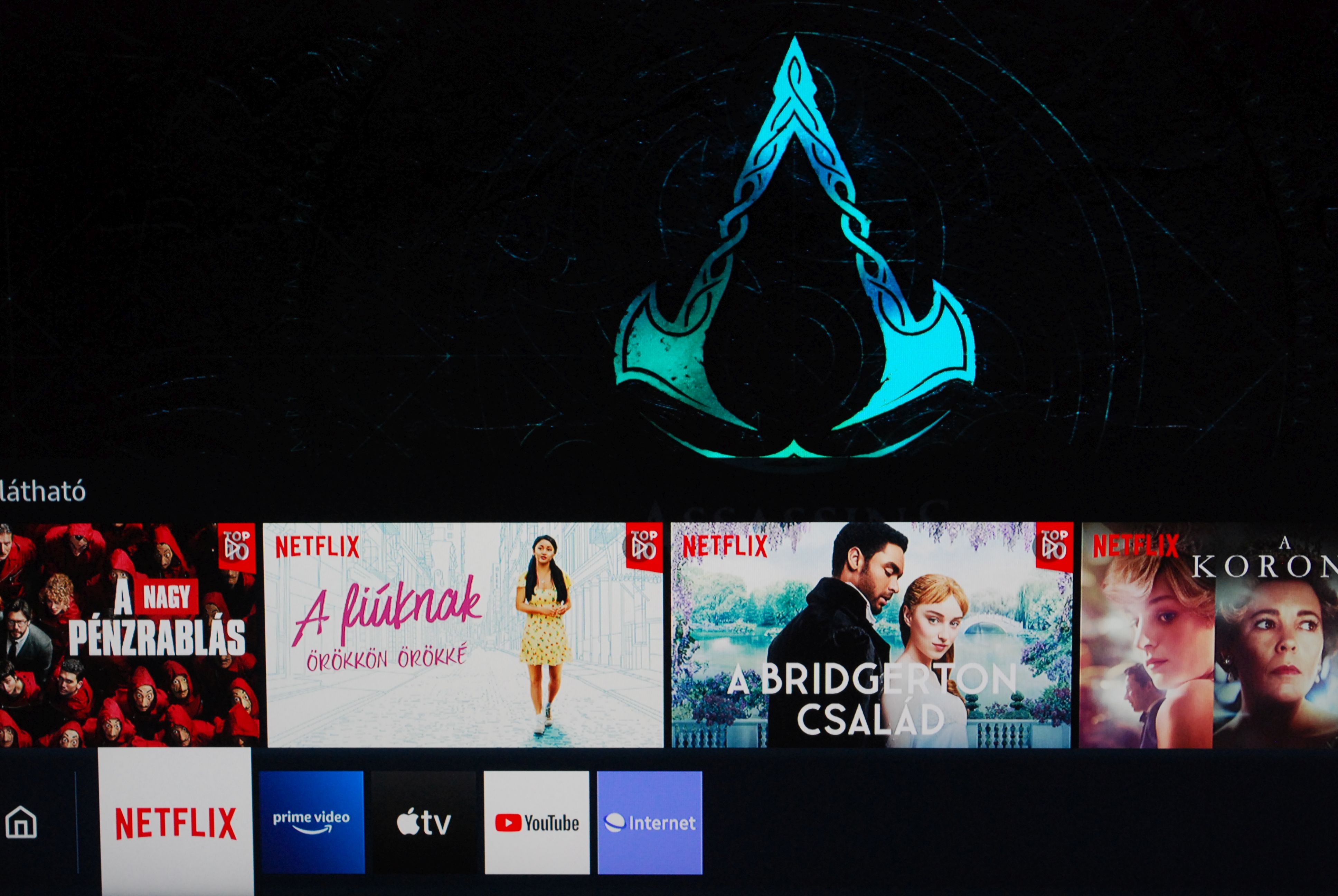

Korábban már esett róla szó, hogy a Samsung M7 egyike a cég első, úgynevezett smart monitorainak. Ez azt jelenti, hogy ellátták a Samsung saját fejlesztésű, a televíziókból már ismert, Tizen alapú okostévérendszerével. Ez egy teljesen jó elgondolás, nem is értjük, hogy idáig miért nem jutott eszükbe. A grafikus kezelőfelület sokkal átláthatóbb, felhasználóbarátabb, mint amit általában a monitoroktól megszokhattunk, és természetesen magyar nyelven is kommunikál. A struktúra nem minden esetben logikus, egyes fontos paraméterek, például a képbeállítások eléréséhez itt is sok gombot kell megnyomni, de az irány egyértelműen jó. Az is remek, hogy a rendszer bizonyos korlátok között személyre is szabható, hiszen a felhasználó döntheti el, hogy milyen alkalmazások kerüljenek ki a főképernyőre, amiket aztán ennek köszönhetően gyorsan elérhet.

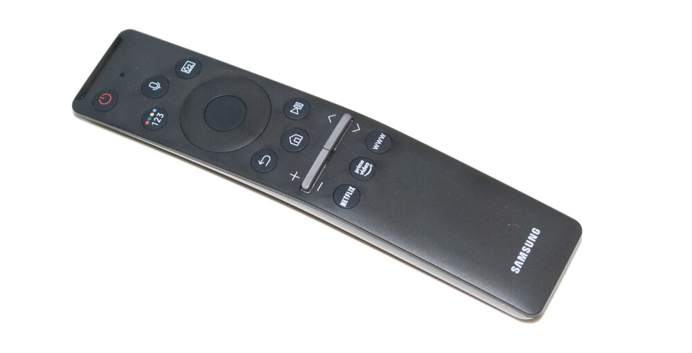

A monitorokhoz általában nem adnak távirányítót, ám ehhez igen. Ez a tévéknél már megismert, dizájnos, könnyű, viszont kevés gombot tartalmazó kiegészítő. Mi jobban szeretjük a hagyományosabb, nem ennyire szexi, viszont kicsit funkcionálisabb darabokat, de ez tényleg ízlés dolga, és a Samsungnál láthatóan elégedettek ezzel a vonallal. A távirányító egyébként egy ingyenesen letölthető alkalmazással mobil eszközzel is helyettesíthető. A monitor képes együttműködni USB-n keresztül csatlakoztatott egérrel, billentyűzettel, ami a különféle alkalmazások futtatása során lehet hasznos.
Appok, DeX

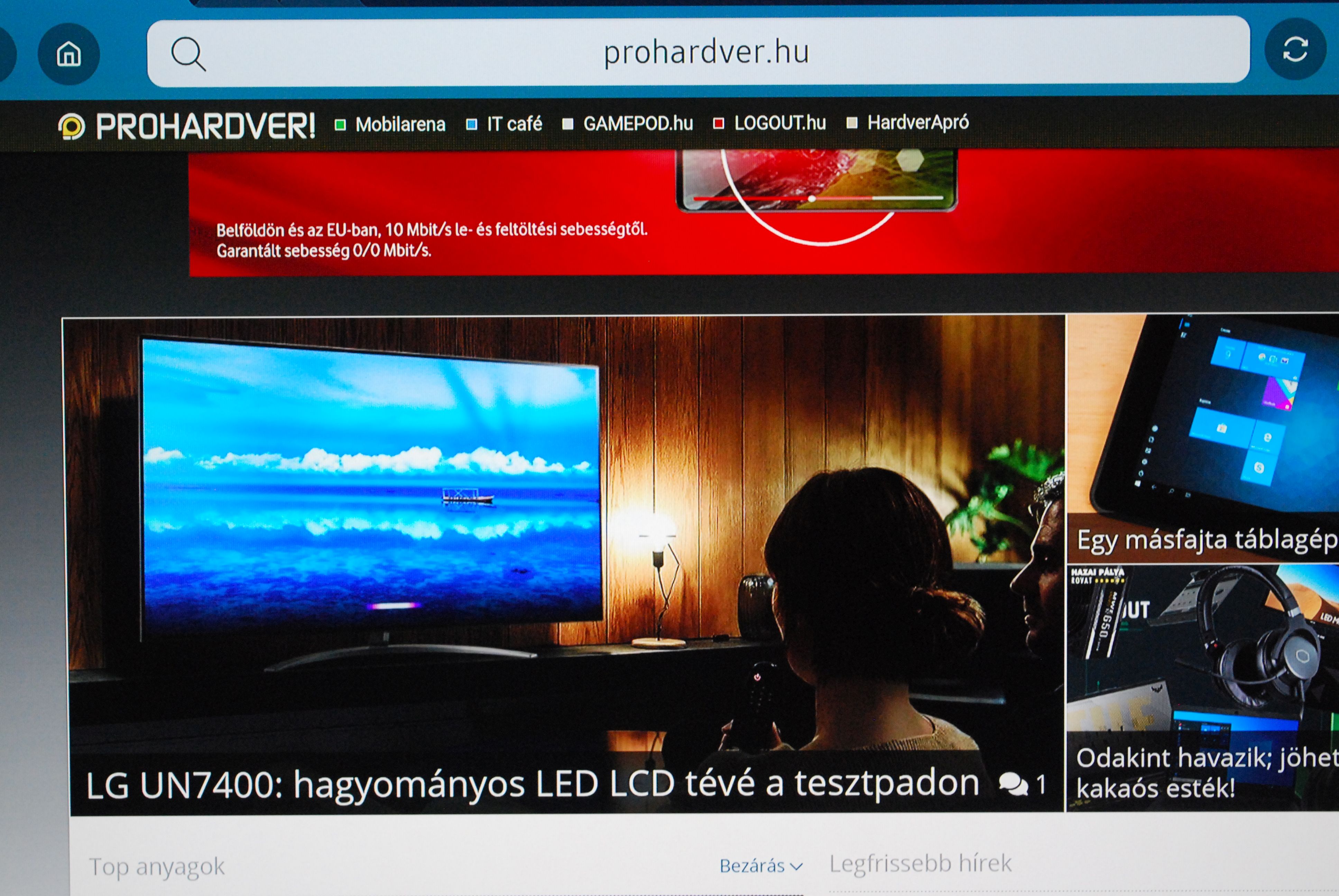

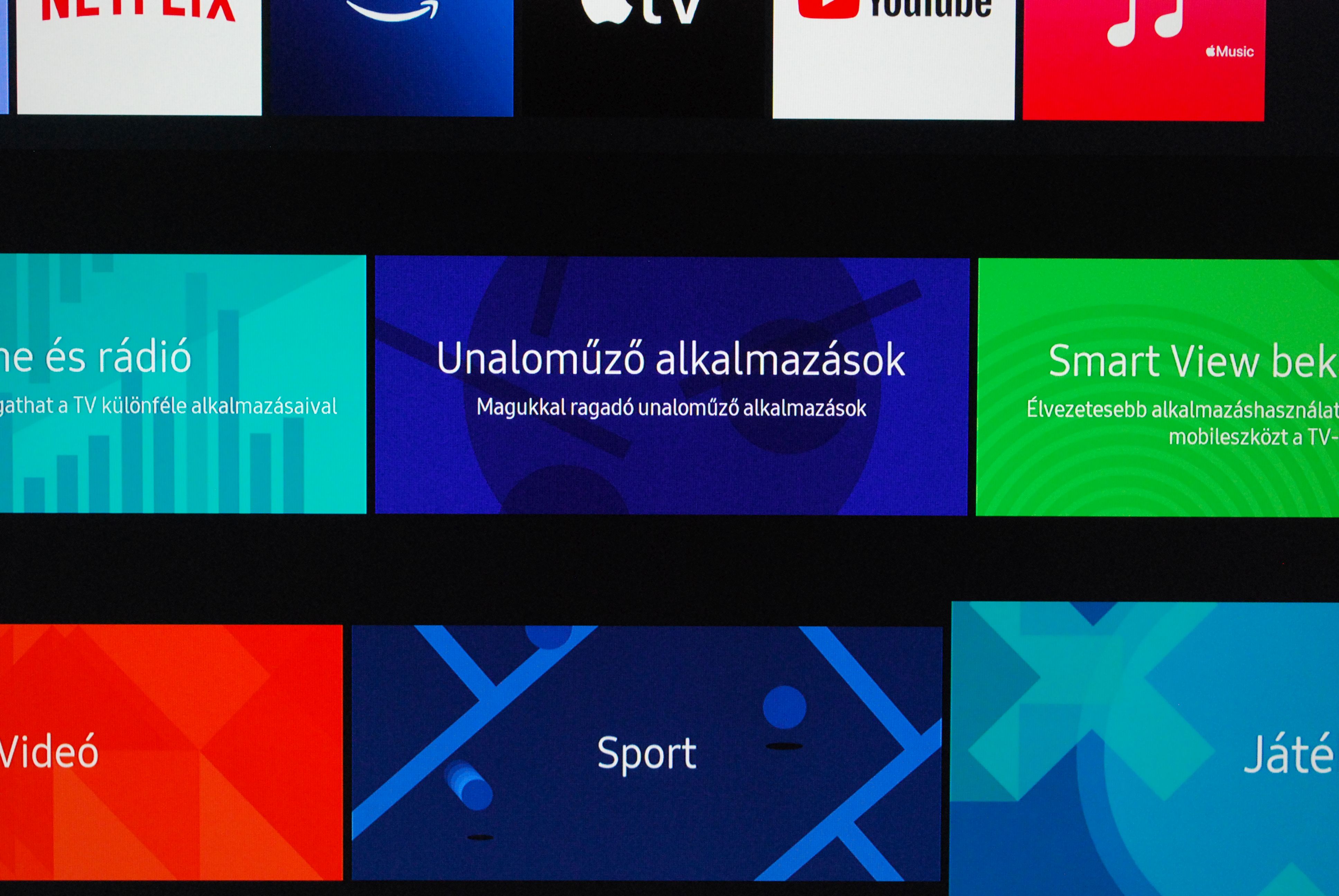

Mert hát ezek sem hiányoznak, és ez megint egy olyan extra, ami a monitoroknál eddig nem volt szokásban. A kínálat nagyjából kétszáz szoftverből áll, amelyek között megtalálhatóak a népszerű tartalomszolgáltató appok (Netflix, YouTube, Spotify, netrádiók stb.), híroldalak, sporttal, testedzéssel és időjárással kapcsolatos alkalmazások, sőt még egy-két egyszerűbb játéknak is szorítottak helyet. Tapasztalataink alapján az appok futtatása problémamentes, sebességükkel nincs gond, fagyásokba sem futottunk bele. A böngészőt sem spórolták ki, ami itt jóval használhatóbb, mint a tévék esetében, hiszen a monitorokhoz rendszerint sokkal közelebb ül az ember.

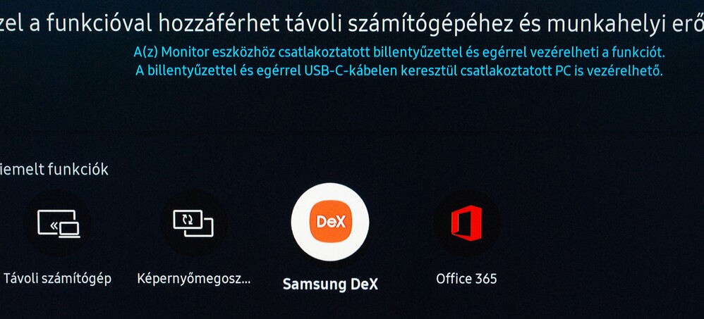

Egyes magasabb kategóriás Samsung mobilok exkluzív szolgáltatása a DeX, aminek segítségével a telefonok vagy tabletek PC üzemmódban is használhatóak, ha egy nagyobb kijelzőhöz csatlakoztatják őket. Az M7 esetében ehhez kábel sem kell, hiszen a vezeték nélküli kapcsolat megteremtése és az adatátvitel is megoldott. Természetesen ilyenkor is bevethetőek a fent említett  beviteli eszközök, így egy okostelefon, egy egér és egy klaviatúra segítségével úgy dolgozhatunk a monitoron, mintha azt egy számítógépen tennénk. Ez szintén nagyon hasznos szolgáltatás, és ráadásul jól is működik.
A Remote Acces (Távoli elérés) menüpont alatt van arra is mód, hogy elérjünk a monitoron keresztül közvetlenül egy távoli számítógépet, tehát például az otthoni vagy munkahelyi PC-t. Ehhez az IP-cím mellett a belépéshez szükséges jelszavakat kell megadni, és máris lehet turkálni az említett számítógépben. Emellett ez az opció elérést nyújt a Microsoft Office 365 felhőalapú szolgáltatásához is, így a felhőben tárolt dokumentumok megtekinthetőek és szerkeszthetőek mindenféle egyéb külső eszköz csatlakoztatása nélkül.

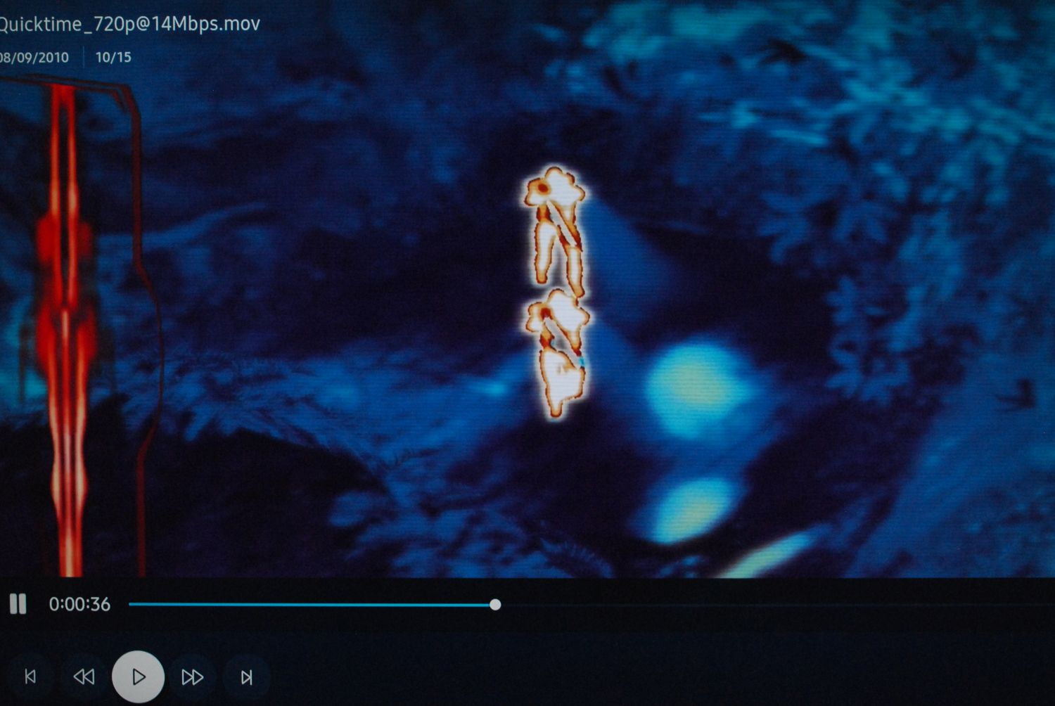

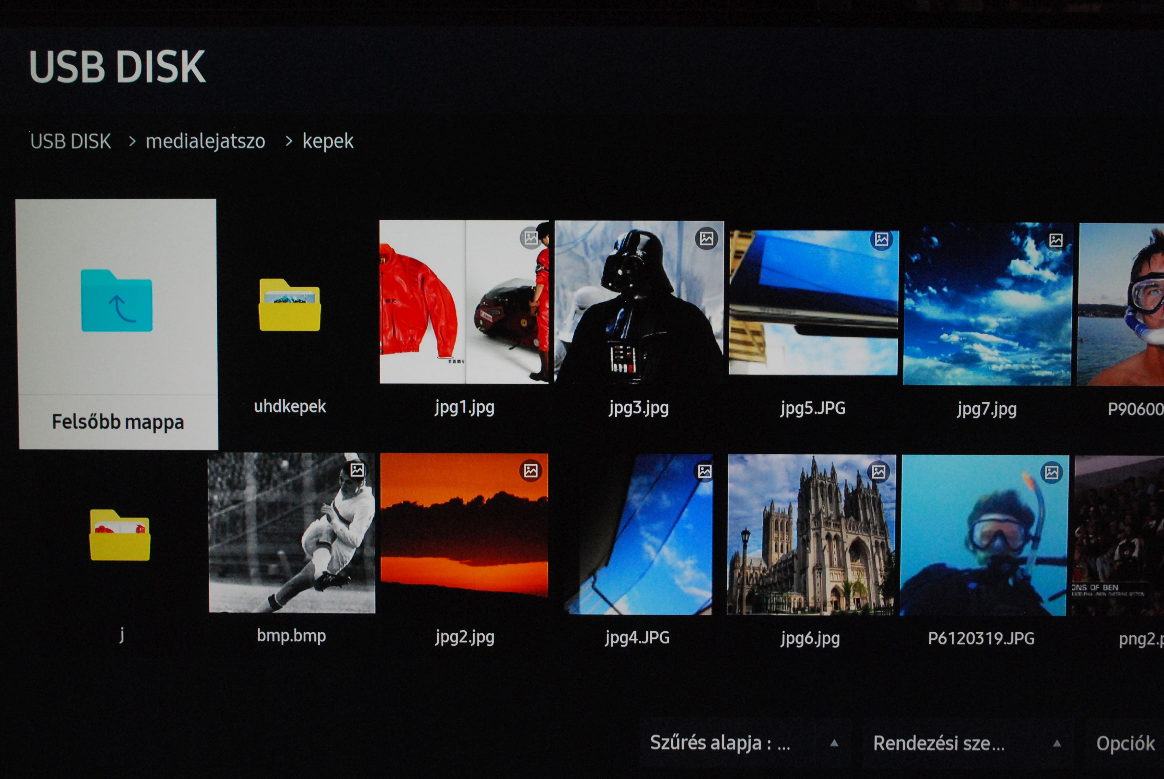

A monitor rendelkezik gyárilag telepített médialejátszó szoftverrel, amire az USB porton, illetve a helyi hálózaton keresztül juttathatóak el a médiaállományok. Az alkalmazás grafikus kezelőfelülete átlátható, tud magyarul is, és használatába hamar bele lehet jönni. Az audiotartalmak közül az MP3 mellett a WMA, FLAC és WAV típusú fájlok jöhetnek szóba. Az ID3 tagek feldolgozása, illetve megjelenítése megoldott, ám az állományokba metaadatként kódolt dalszövegeket sajnos nem képes a kijelzőre varázsolni. A képfájlok közül a JPG, PNG és BMP formátumok jeleníthetőek meg. A diavetítés nem hiányzik, ám a fotókkal kapcsolatos információkat tartalmazó EXIF adatokról le kell mondani. A képváltás sebessége szabályozható, az effekteket sem spórolták ki, és aláfestő zene elindítására is van lehetőség.
Médialejátszós tesztpakkunk átpörgetése során azt tapasztaltuk, hogy a 10 bites, DivX és Killa_sample fájlok kezelésével nem birkózik meg, a többivel viszont igen, még a 4K felbontású HDR10 állományokat is gond nélkül jelenítette meg. A külső feliratok megjelenítése megoldott, a karakterek körül vékony keret jelenik meg, így a szöveg mindig jól olvasható. A betűk kódolása és mérete változtatható, és ha a szöveg el lenne csúszva a képhez képest, akkor azon a szinkronizáció funkcióval könnyen lehet segíteni. A surround szabványok közül mindössze a Dolby 5.1-gyel boldogult a szoftver, ami ma már kevés.
