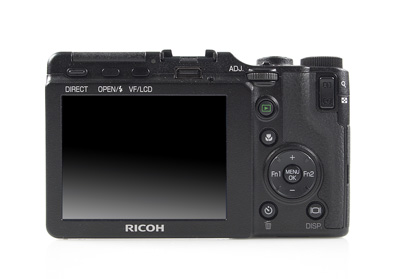

Cikkünk első pontjában említettük a dedikált vezérlőket és a nyomógombok tömkelegét, de nem tértünk ki egyénre szabhatóságukra, ezt ennek a pontnak tartogattuk. A hátlapon igen sok nyomógomb kapott helyett, ami elsőre kicsit zavaró lehet, de cserébe szinte mindegyiket szabadon rendelhetjük egy-egy funkcióhoz. Ráadásul a paramétereket többféle módon érhetjük el, ami szintén nem utolsó dolog: a gombokkal, a gyorsmenüből, vagy a főmenüből.
S ha már a gép hátoldalán járunk: szívesen láttunk volna egy érzékelőt, ami automatikusan átkapcsol kijelzőről EVF-re (és fordítva), ha közelítünk a fényképező felé arcunkkal, de mivel nincs, ezért mindig kézzel kell ide-oda kapcsolgatni, ami néha bosszantó tud lenni.
