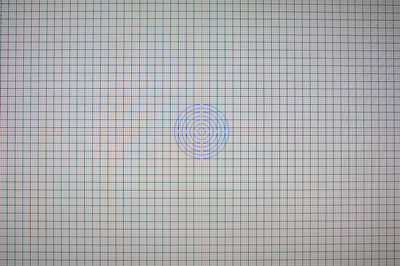

Nos, mivel egy makró optikáról van szó, melynek ekvivalens gyújtótávolsága 50 mm, ezért nem meglepő, hogy a hordótorzítás minimális.

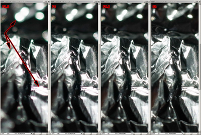

A színi hibákra való hajlam megvan, de szépen uralható a jelenség. Csak teljesen nyitva lehet itt-ott észlelni, de már F4-en szinte nem is látni a zöld/lila szelleméleket.

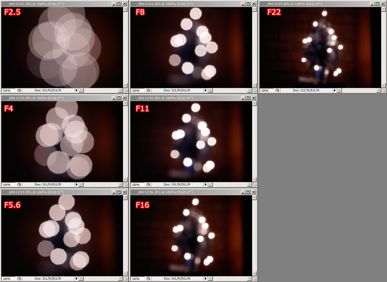

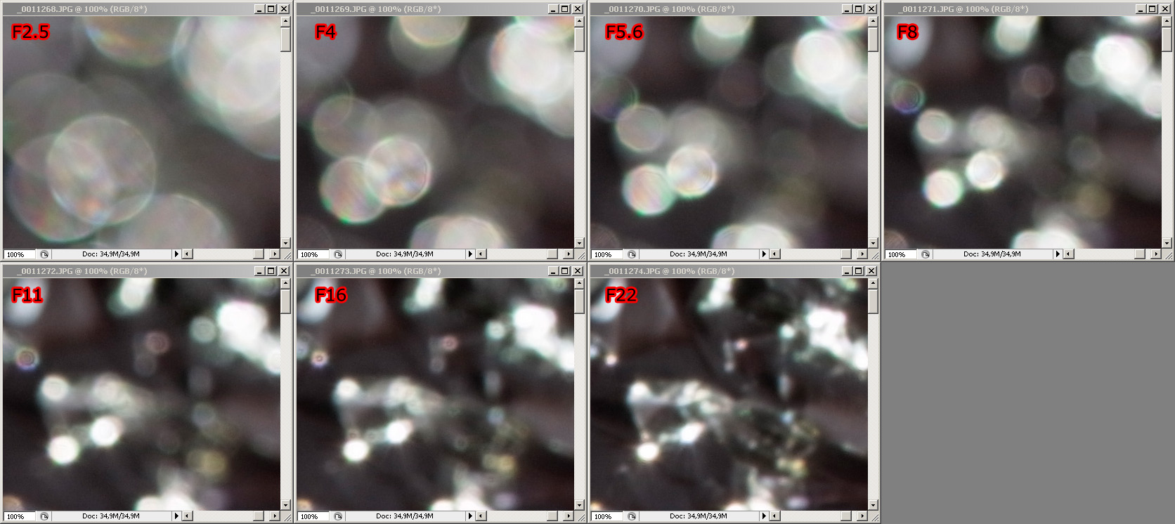

Nagyon szép háttérmosása van az A12 makró optikának. A teljes rekeszérték-tartományon át köralakú a csúcsfények elmosása, de F2.5 és F4 mellett kapjuk a legszebb látványt. A képminták között majd a való világban is meg lehet figyelni, milyen kellemes a bokeh, ami a lekerekített, kilenc darabot számláló íriszlamelláknak köszönhető.

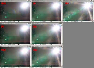

Műfényünk mellett igen komoly becsillanást tudtunk előidézni, de szerencsére a szabadtéri használat mellett nem fordult elő ilyen mértékű flare hatás.
