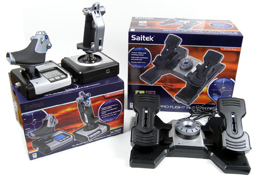

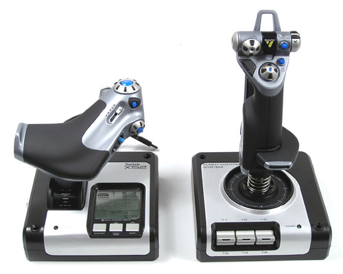

A Saitek X52 egy HOTAS repülőgépvezérlő rendszer. A rövidítés a Hands On Throttle And Stick szavakat rejti, ami magyarul annyit jelent, kezek a gázkaron és a botkormányon. Egy kételemű irányítókészletről van tehát szó, melynek egyik része egy botkormány, a másik pedig egy gázkar. Hogy teljes legyen az örömünk, a Saitek friss termékét, a Pro Flight pedált is megkaptuk hozzá.

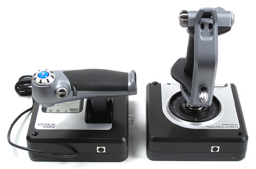

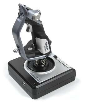

A Saitek X52 látványra sem utolsó. A dobozból két külön egységet sikerült előhámozni. A jobb oldalit még mindenki felismeri, az a joystick, így kizárásos alapon a bal oldali lesz a gázkar. A balkezesek szomorúságára a két vezérlőt nem lehet megcserélni.
A botkormány és a gázkar egy vezetékkel kapcsolódik össze. A számítógéphez USB porton keresztül csatlakozik a vezérlő, melynek vezetéke a gázkarból indul ki.

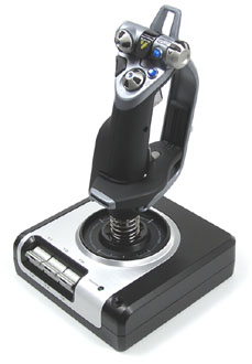

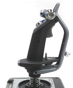

Az X52 botkormánya remekbe szabott jószág. Az igazi repülőgép-szimulátorosok felszisszenhetnek ezen a kijelentésen, mert a joystick formája egyetlen neves vadászgépére sem hasonlít. Véleményünk szerint ez nem akkora baj, mert a modern harci gépek pilótafülkéit és botkormányait általában a megtermett katonákra méretezik, akik többnyire szálfa termetűek, és lapát tenyerük van, ami a legtöbb játékosra nem jellemző.

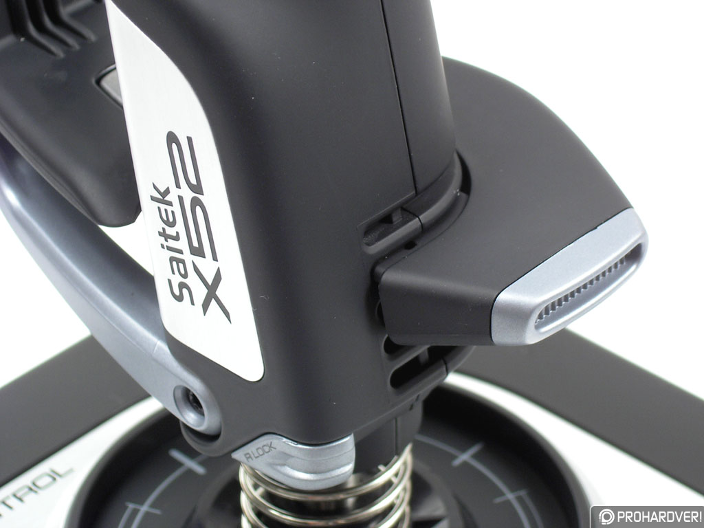

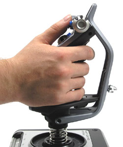

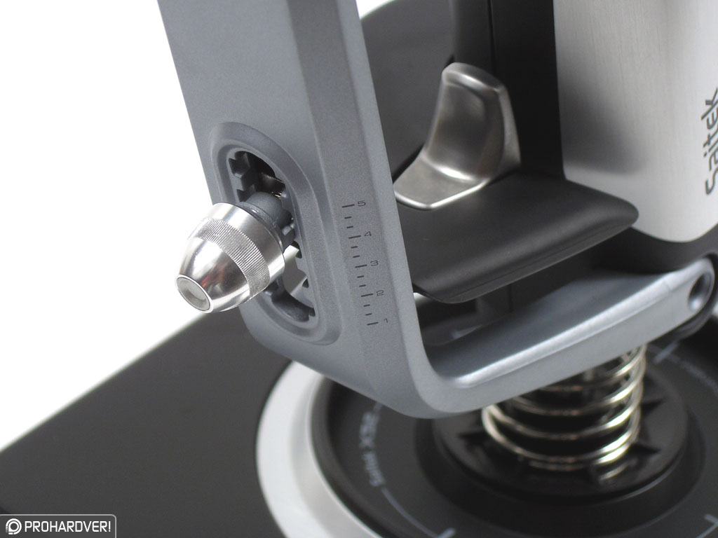

Szerencsére a Saiteknél számolnak vele, hogy termékük sokféle kézbe kerülhet, így a markolat állítható. Az alján lévő csuklótámaszt öt szinten rögzíthetjük.
Nekünk, átlagos kézméretnél a középső állás volt kényelmes. Így elértük a felső gombokat, a kétállású ravaszt és a kisujjra helyezett „shiftelő” gombot. A shift azért hasznos, mert így minden gombra két funkciót rakhatunk. Ki kell emelni, hogy a ravasz és a kisujjas gomb is kellemes, hűs tapintású fémből készült.

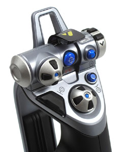

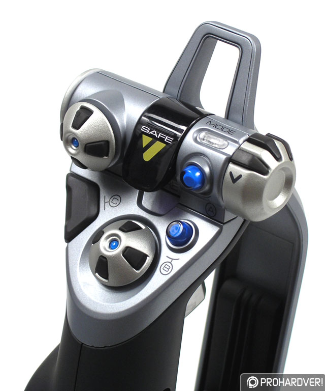

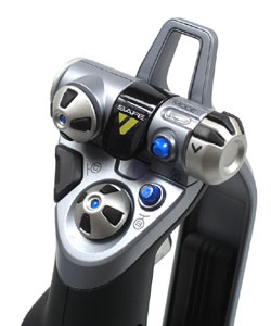

A joystick fején rengeteg gomb van. Az elsődleges tűzvezérlő egy biztonsági fedél alá került, nehogy felszálláskor végigbombázzuk a kifutópályát. Van itt még két kis kék és egy nagyobb, kissé kényelmetlenül elérhető fekete billentyű és két nyolcállású kapcsoló. Az utóbbiakat például körülnézésre vagy a kamera nézetváltására lehet használni, bár a még hitelesebb szimulációhoz beszerezhetünk egy fejkövető rendszert – például a TrackIR 3 Prót –, amely figyeli merre fordulunk éppen, és úgy vált a nézetek között. A kar jobb szélén lakik még egy háromállású módváltó tekerő, mellyel megháromszorozhatjuk a billentyűk funkcióit. A kisujjas shifttel kiegészítve tehát minden kapcsolónak hat funkciója lehet.

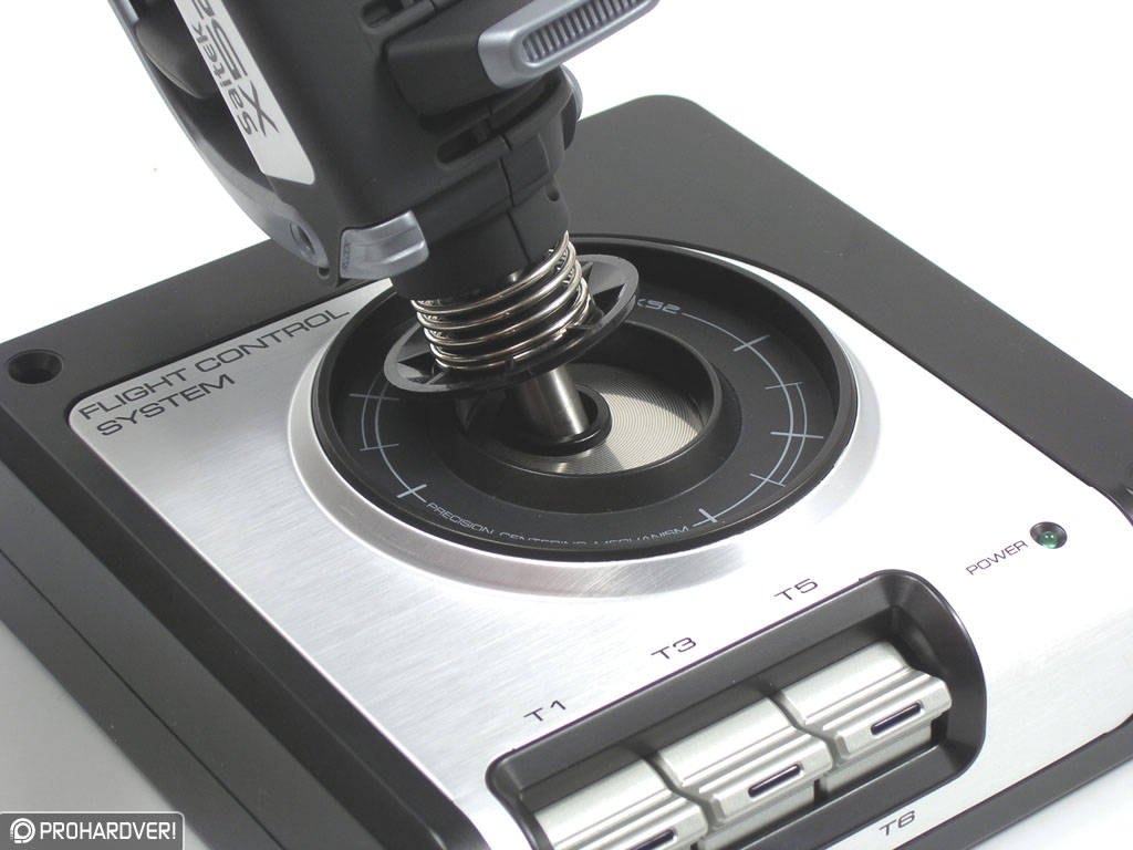

A bot aljánál látható az egyrugós mechanika. A legtöbb joysticknek kettő vagy négy rugója van, melyek külön mozgatják a két tengelyt. Ez magában hordozza azt a jelenséget, hogy a ferde irányokban mindkét tengely rugója/rugói ellen kell dolgoznunk, emiatt nehezebb a mozgatás, mint függőlegesen vagy vízszintesen. Az X52-nél nincs ilyen probléma, a kar egyenletesen jár. A rugó fölött, balra látható egy kis retesz, amellyel a markolat csavarása kapcsolható ki vagy be. Ezt a tengelyt az oldalkormányhoz (rudder) szokták használni, és akkor érdemes kiiktatni, ha van pedálunk.
A joystick alapjára is került hat gomb, melyeket a három kapcsoló fölfelé vagy lefelé húzásával aktiválhatunk. Szerencsére ezek a billentyűk elég nagyok ahhoz, hogy orral is nyomkodhassuk őket, hiszen egyik kezünk a botkormányon, másik a gázkaron pihen.
