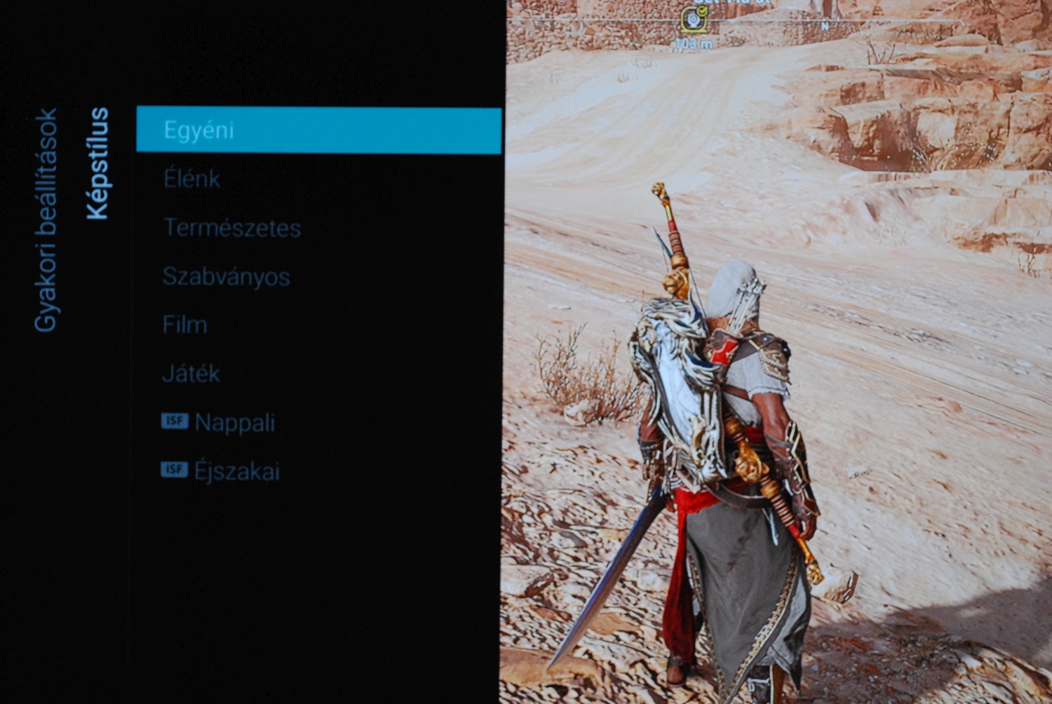

Nem fukarkodtak az előzetesen programozott képmódokkal, hiszen rögtön hét várja a felhasználót, hogy kiválassza a számára legszimpatikusabbat. Ezek eltérnek egymástól a színhőmérséklet, fényerő és az aktív képmódosító funkciók tekintetében, így jó eséllyel mindenki talál köztük olyant, amelyik elnyeri tetszését.
Egy i1 Display Pro kalibrátorral, illetve a DisplayCAL névre hallgató alkalmazás segítségével vettük szemügyre tüzetesebben az előzetes beállításokat. Sorrendben ezek a következők: Élénk, Film, ISF Nappali, ISF Éjszakai, Játék, Szabványos, Természetes. A kapott értékek közül a legnagyobb fényerőt, a feketeszintet, a valós kontrasztarányt, a színhőmérsékletet, illetve a delta E értékeket tüntettük fel a táblázatban. Utóbbi egy olyan numerikus érték, ami két különböző szín távolságát határozza meg egy színrendszeren belül; minél kisebb a delta E értéke egy adott színnél, annál közelebb áll a referenciához (sRGB), vagyis annál jobb.

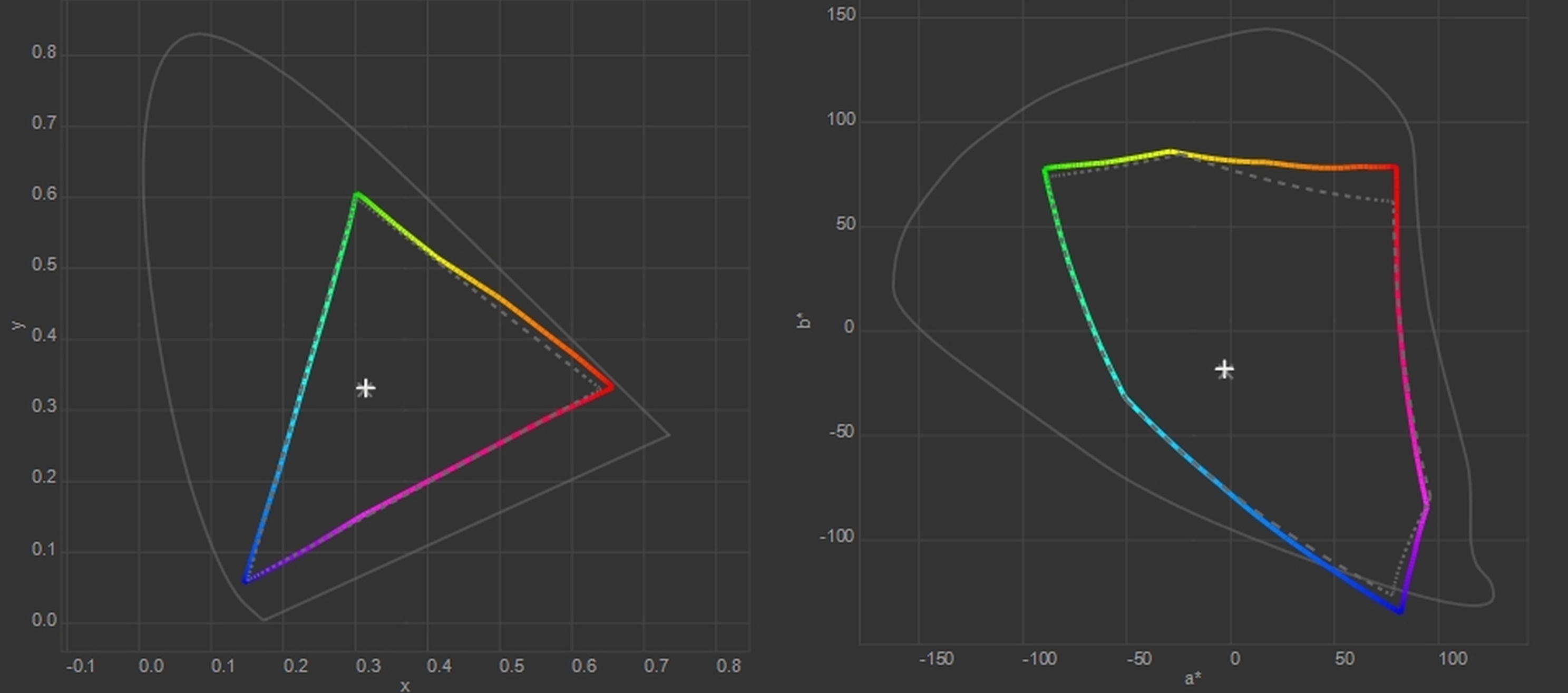

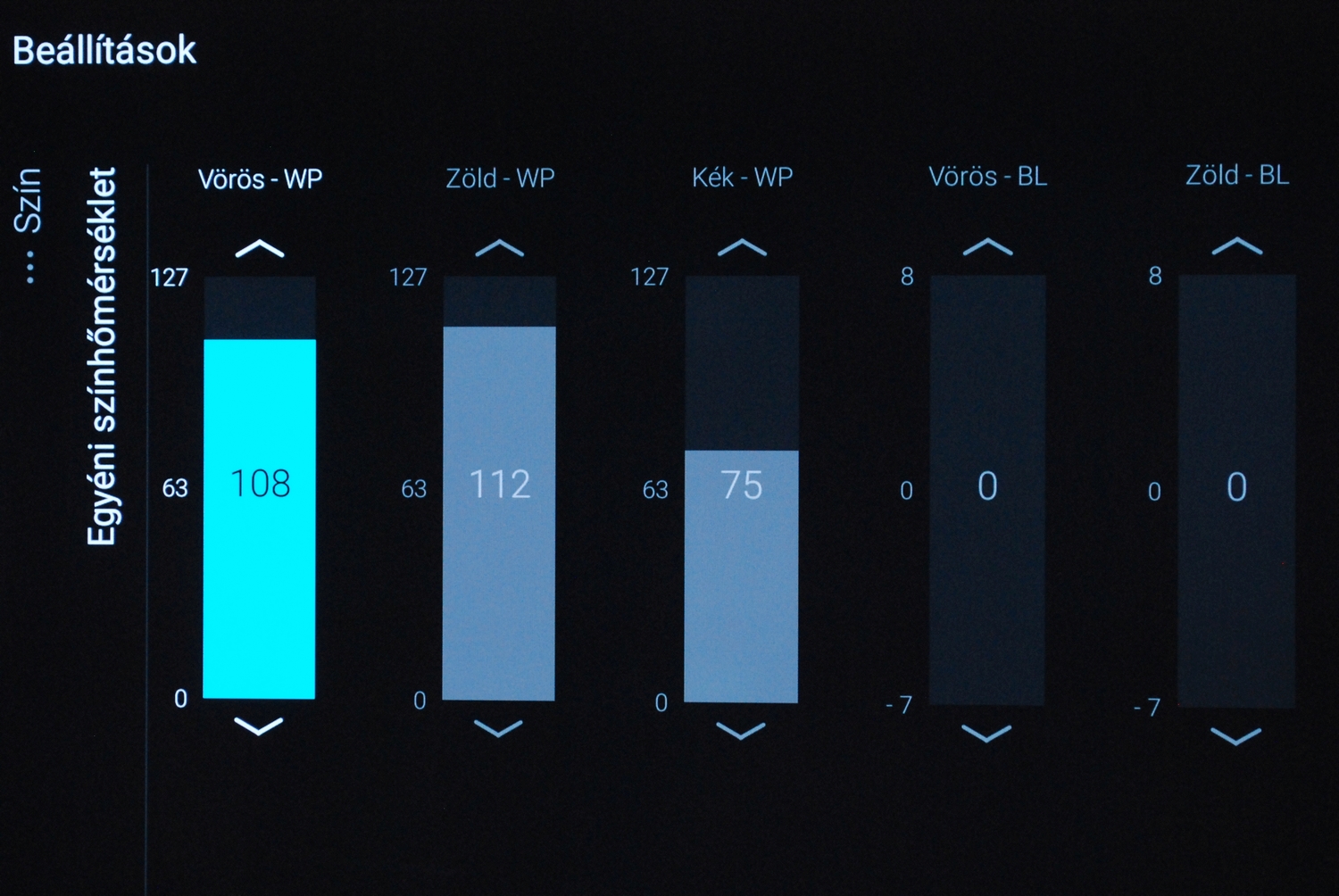

Ezután a célértékeket (120 cd/m² fénysűrűség, 6500 K színhőmérséklet, 2,2 gamma) próbáltuk elérni, ami nagyjából sikerült is. A fénysűrűség 122,9 cd/m², a színhőmérséklet 6400 K, a feketeszint 0 cd/m², a kontrasztarány pedig végtelen lett. A képen a színtérlefedettség látható: a szürke szaggatott vonal jelzi a referencia színteret, míg a színes háromszög a mért színteret ábrázolja. Eszerint a kijelző 110,6 százalékban fedi az sRGB színteret, de ezen belül a számottevő pontosság 97,7%, ami a tévék esetében kimondottan jó eredménynek számít. Az átlagos delta E 0,34, a legnagyobb pedig 1,66 lett: ezek szintén pazar értékek, így érdemes mindenképp rászánni egy kis időt a paraméterek módosítására, a helyes beállítások meglelésére.

Fehéregyensúly Vörös - WP 108
Fehéregyensúly Zöld - WP 112
Fehéregyensúly Kék - WP 75
