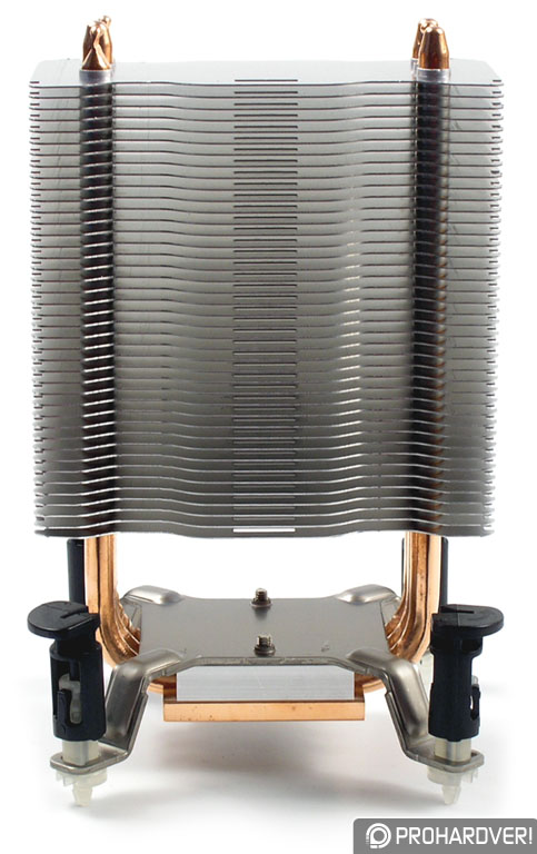

A gúnyától megszabadítva egy viszonylag filigrán alumíniumbordát találtunk, melynek a lamellái sűrűek, bár nem túlzottan. Ha mi terveztük volna, picivel nagyobb rés lenne köztük.
A CPU-val érintkező rész előre van pasztázva, ami egy felszerelésnél jó, de másodjára már valami külső forrásra kell támaszkodni. Az alsó rézlapot csavarok fogják a csövekhez.
Szerelés közben egyetlen dologba akadtunk bele, a ventilátorba. Mivel az LGA775-ös lábacskák a légkavaró alatt vannak, nehéz őket megfelelően lenyomni. Beépítés előtt érdemes leszerelni a ventilátort a műanyag kerettel együtt, csak három műanyag pöcköt kell kioldani hozzá.
