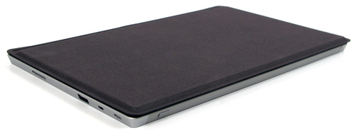

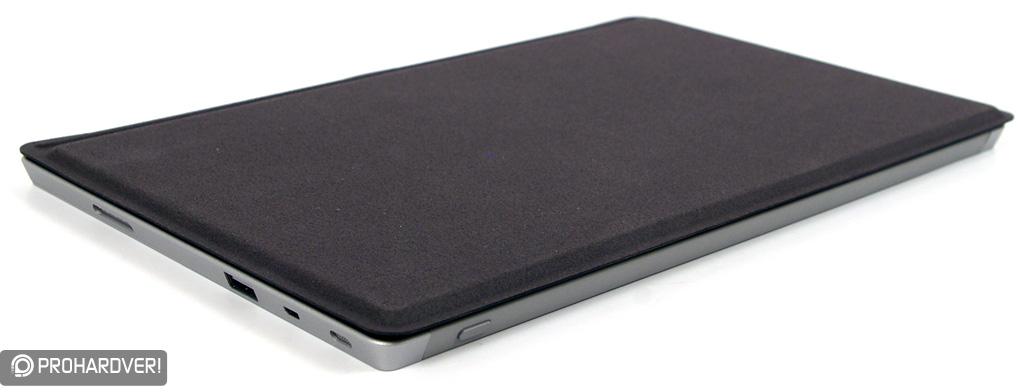

Tesztlaborunkban a Surface 2 tette tiszteletét a szintén frissített, hozzá tervezett Type Cover 2 billentyűzet társaságában. A Surface 2 nagyon elegáns dobozából egy mutatós, 10,6 hüvelykes képernyővel ellátott tablet bújt elő, ami szögletes, a gép hátlapja felé szűkülő formatervében az első Surface RT-t idézi – méretben (275 x 173 x 8,9 mm) és súlyban (676 gramm) sem sokban különbözik elődjétől. Egyedül színe változott, ami a képernyő fényes, fekete keretétől eltekintve matt szürke, ráadásul a világos rész minőségi magnéziumötvözetből készült, így alig látszanak meg rajta az ujjlenyomatok.

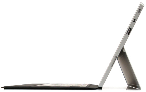

Kézbe kapva a Surface 2-t azonnal érezni, hogy itt felső kategóriás, prémium minőségű termékkel van dolgunk: az összeszerelési elsőrangú, a gépház nem recseg-ropog. Oldalt a tápcsatlakozó és alul a billentyűzet dokkolója is mágneses, nem kell bíbelődni velük, egyből a megfelelő pozícióba rántják a dugdosnivaló kábeleket. Az Apple iPadjeivel és a Google Nexus referencia tabletjeivel ellentétben a Microsoftnál nem fukarkodtak a bővítési lehetőségekkel, van teljes méretű USB 3.0 és micro HDMI aljzat, továbbá micro SD kártyaolvasó is, igaz, utóbbit egy kicsit eldugták a hátlapon. Ezenkívül kapunk még két okosan (a rövid oldalak tetejére) elhelyezett hangszórót és egy kétállású támasztót, amit nagyon szépen integráltak a Surface 2 hátuljába.

A pici csuklótámasz és a billentyűzet hátsó oldala szövetszerű bevonatot kapott, sőt a kicsi touchpad is ilyen. Az eszköz nagyon szépen, igényesen kapcsolódik a tablethez, amiből így mondhatni notebookot csinál. A Surface 2 hátlapjából kinyitható támasznak köszönhetően ölbe véve is kifejezetten jól, notebookszerűen használhatónak bizonyult a készülék.
