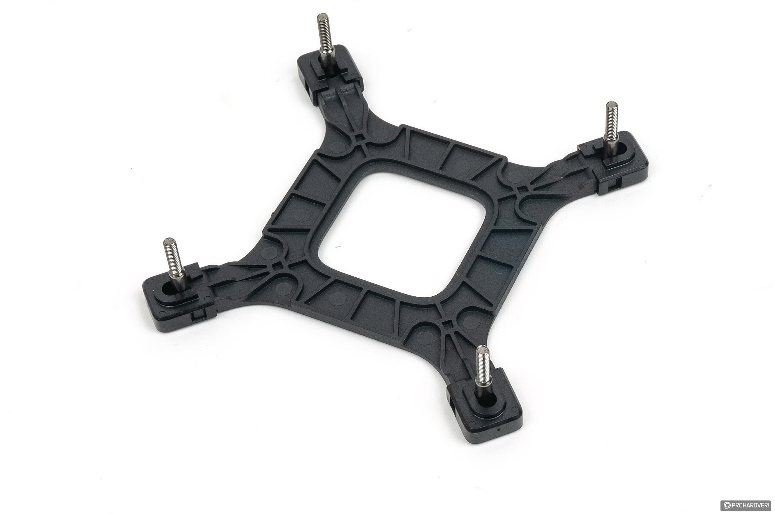

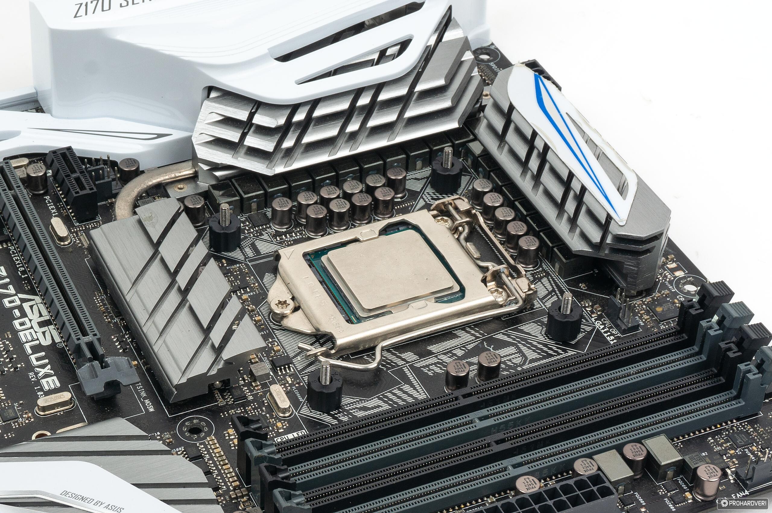

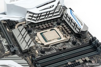

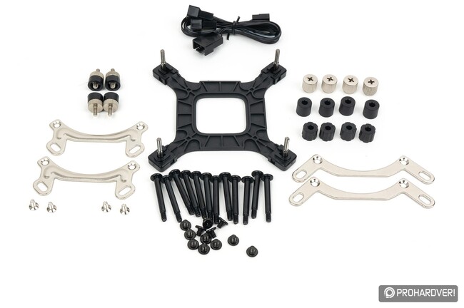

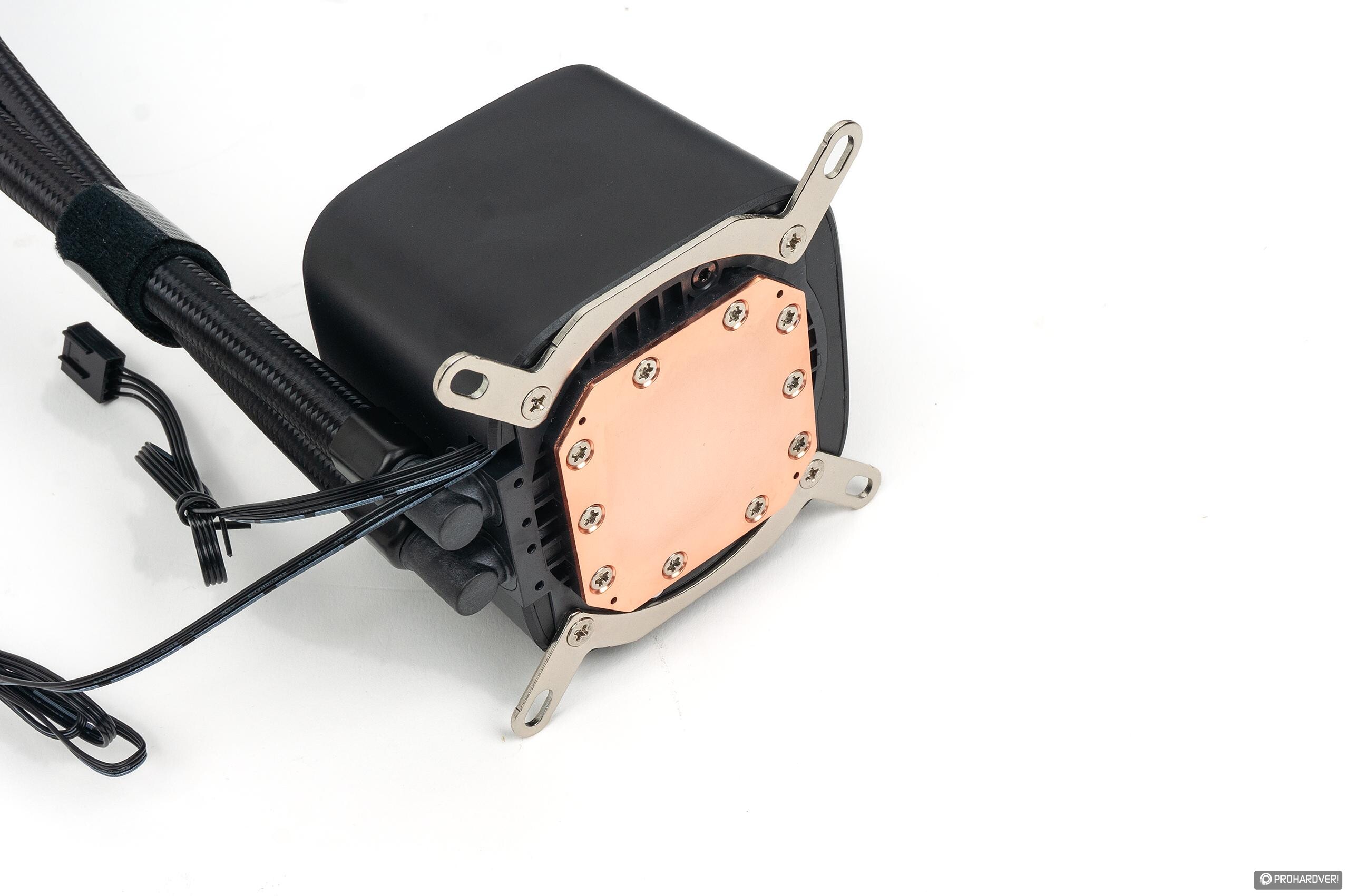

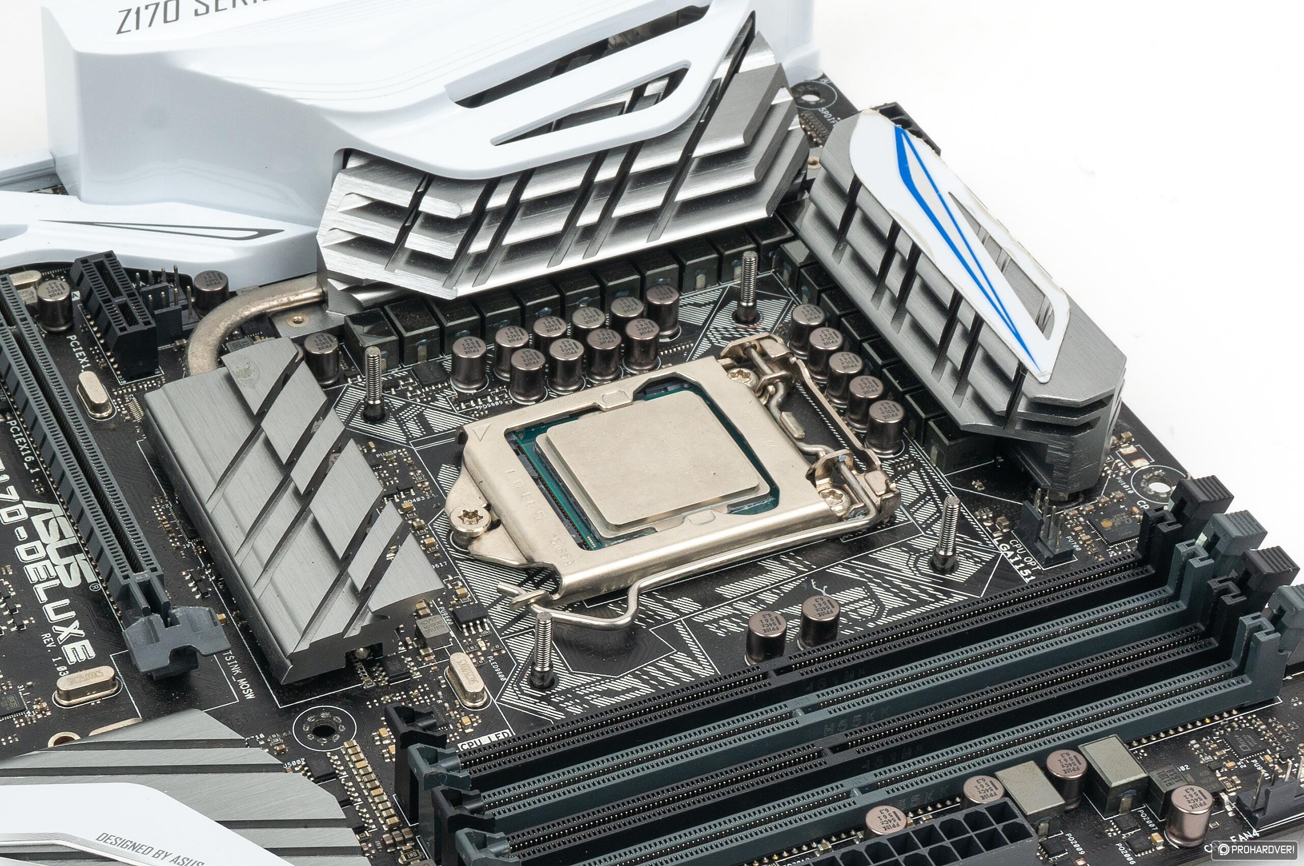

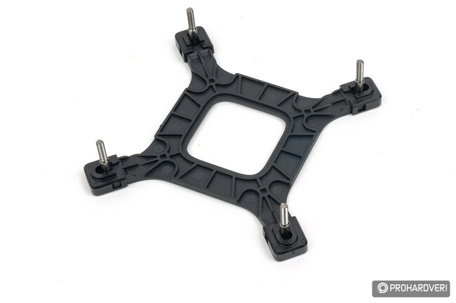

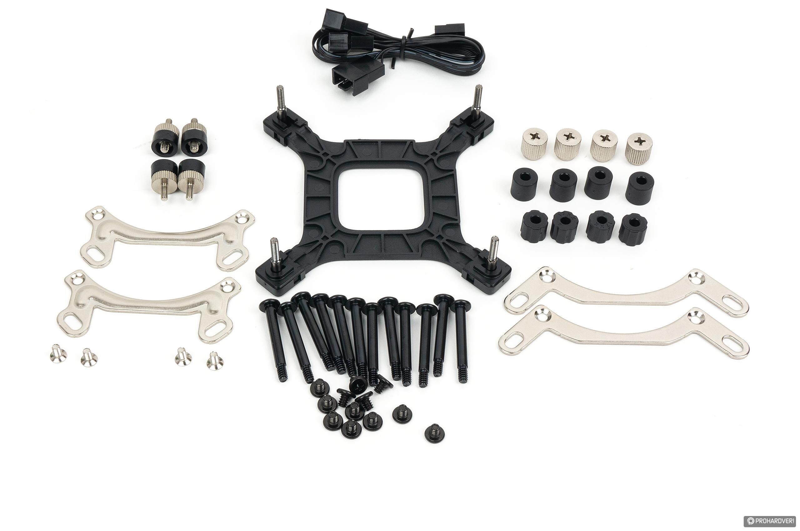

Az LE360 V2 mellé csomagolt szerelék szinte pontosan egyezik a tavasszal megvizsgált LQ360 kiegészítőjével, csak a blokk aljára kerülő lemezek alakja lett más. Ez a rendszer elég sokoldalú és egyszerűen használható: először a főplatformnak (AMD vagy Intel) megfelelő leszorítót kell a blokk aljára felcsavarozni, majd, ha ez megvan, akkor az inteles platform esetében csavarmenetes tüskékkel már ellátott merevítőlemezt kell elhelyeznünk az alaplap hátoldalán, majd a műanyag távtartókat feltolni a tüskékre.
Ezek a távtartók nemcsak különböző külsőt (sima vagy hullámos) kaptak, de felirat is mutatja rajtuk, hogy melyik melyik platformhoz (LGA1700 és 1851, vagy LGA115x és 1700). A merevítőlemez tüskéi is ezeknek megfelelően két pozícióba pattinthatók.
Mivel a távtartók viszonylag szorosan illeszkednek a merevítő tüskéin, így az utóbbit nem szükséges egy kézzel megtartani akkor sem, ha az alaplap már függőlegesen beszerelve áll egy számítógépházban, felkerülhet tehát rá a hűtőblokk, melyet négy, szerszám nélkül is becsavarható anyával rögzítünk.
Ugyanez az AM4 és AM5 esetében annyival egyszerűsödik, hogy ott az alaplapi foglalaton kialakított fészkekbe – a gyári műanyag keret eltávolítása után – kell becsavarni a négy ide passzoló távtartót, és már rögzíthetjük is ezekre a blokkot. Szerszámok használata itt sem szükséges, minden megoldható kézzel is.
Végül pedig jöhet a kábelezés: a ventilátorok PWM csatlakozóit közösíthetjük a mellékelt 3/1-es adapterrel, a pumpa pedig beköthető egy második négypólusú kimenetbe. Több alaplapon egyébként már dedikált ventilátorkimenet is van ehhez, ami nagyobb teljesítményű, de jelen esetben a pumpa mindössze 3,48 wattot fogyaszt, szemben a ventilátorok összesen 6,12 wattjával, szóval igazából ehhez sem kell ragaszkodnunk. Az ARGB fények csatlakozói láncba fűzhetők, így ezeket sorba kapcsolva az effektek is egyszerűen szinkronizálhatók.
