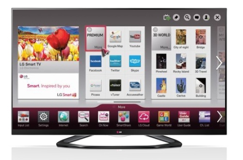

Jól használható menürendszer
Az LG a Samsunggal ellentétben nem változtatott a tavalyi koncepción, így a smart rendszer alapja továbbra is egy portálszerű kezelőfelület, ahonnan minden egyes funkció, szolgáltatás és paraméter elérhető kezdve a rendszerbeállításoktól az EPG-n, rögzített műsorokon, médialejátszón, csatlakoztatott eszközökön, futtatható applikációkon át egészen a böngészőig, kislexikonig. Kifejezetten barátságos, magyarul is kommunikáló megoldásról van szó, aminek kezelésébe gyorsan bele lehet jönni, használatát pedig a feliratok mellett színes ábrák, ikonok is segítik.

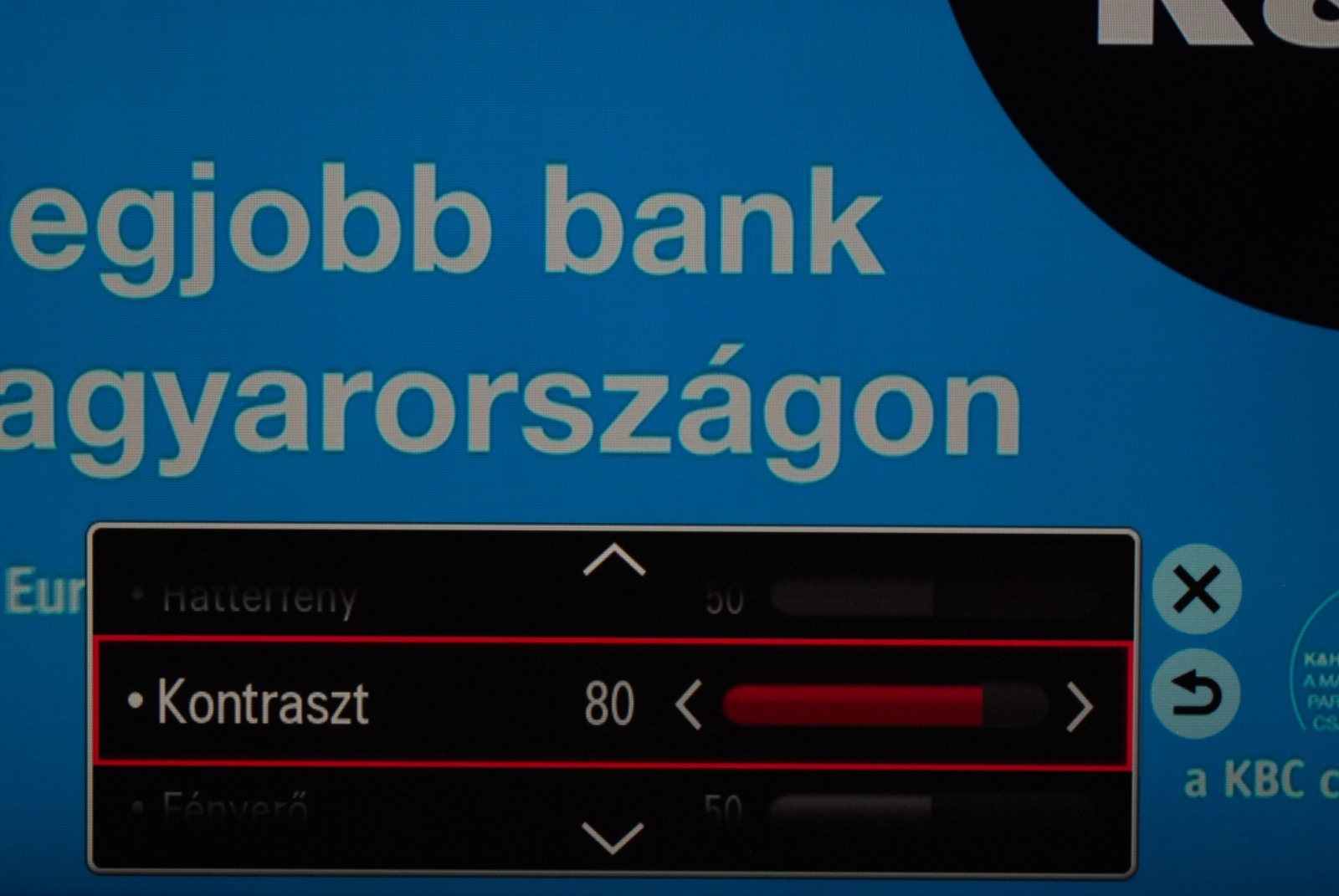

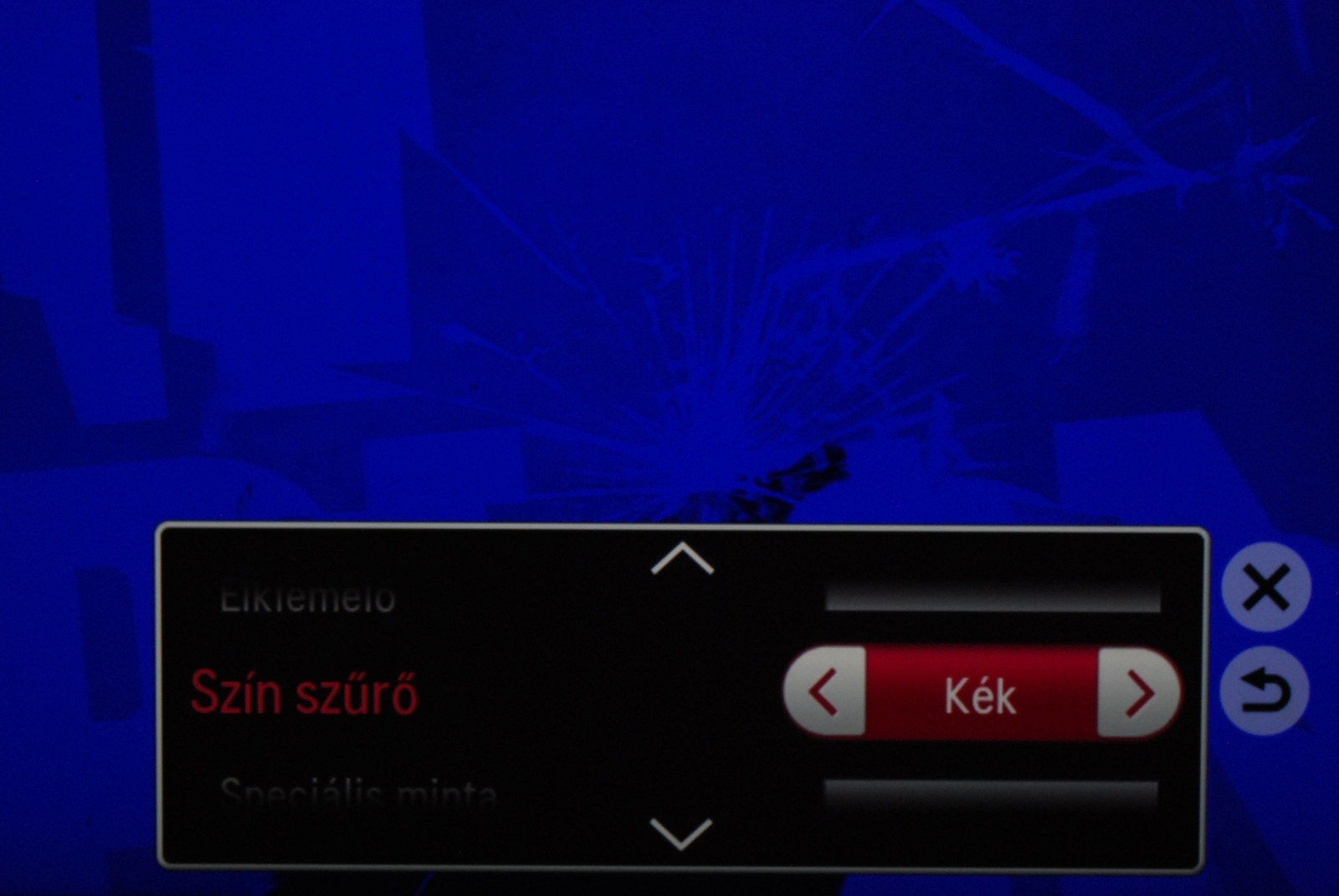

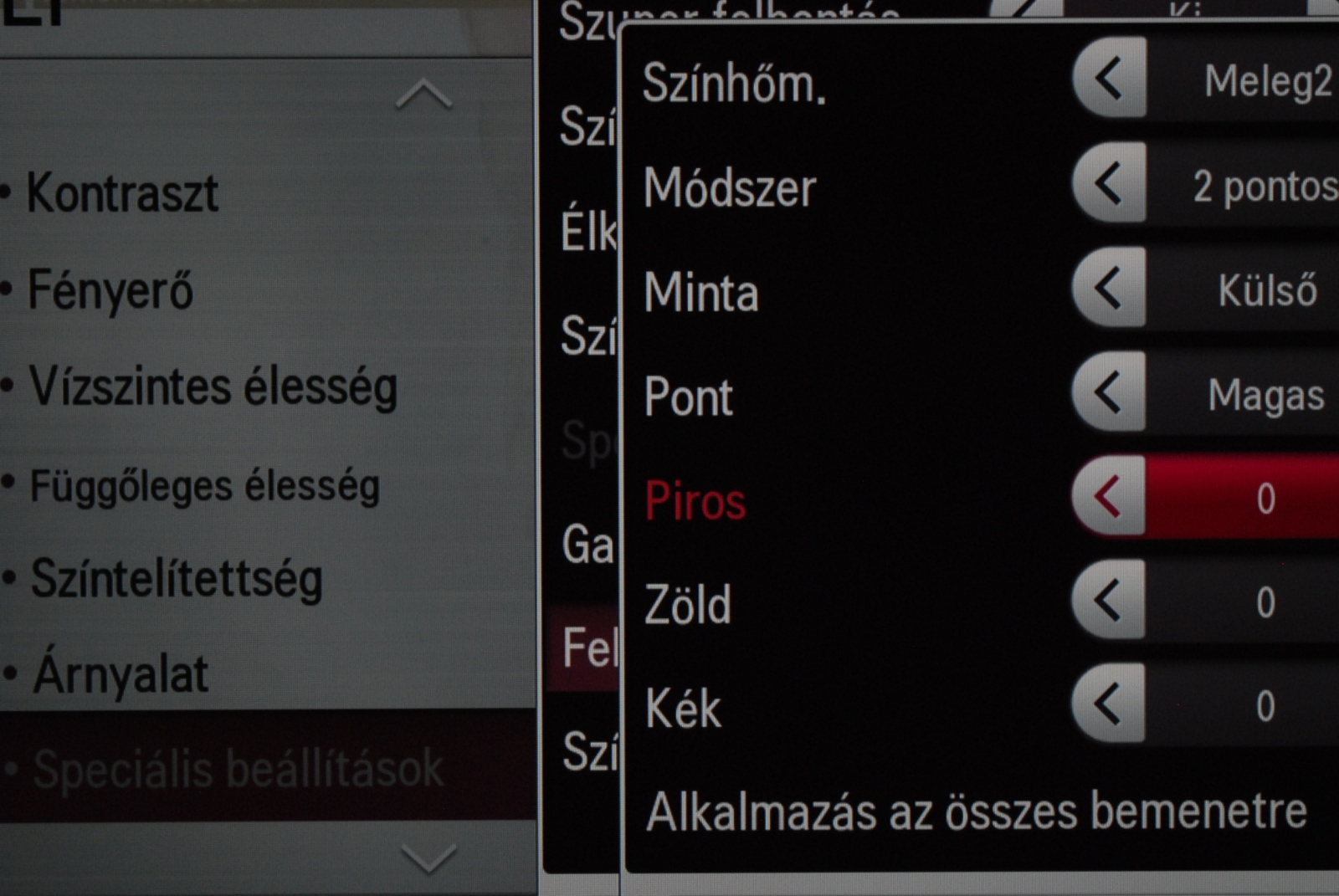

Egy kalibrátorral, illetve a LaCie Blue Eye Pro névre hallgató alkalmazás segítségével vettük szemügyre tüzetesebben az előzetes beállításokat. Sorrendben ezek a következők: Eco, Élénk, Játék, Mozi, Normál. A kép jobb oldalán látható, hogy a bemért 18 szín milyen mértékben tér el a referenciától. Ennek meghatározására használatos a delta E, ami egy olyan numerikus érték, amely két különböző szín távolságát határozza meg egy színrendszeren belül. Minél kisebb a delta E értéke egy adott színnél, annál közelebb áll a referenciához, vagyis annál jobb.
Itt pedig következzenek a kalibrátor segítségével megtalált ideális képbeállítások.
LG 42LA640S
Kontraszt 92
Fényerő 49
Vízszintes élesség 10
Függőleges élesség 10
Árnyalat 0
Színtelítettség 50
Színhőmérséklet Meleg2
Dinamikus kontraszt Ki
Szuper felbontás Ki/Alacsony
Színskála Normál
Élkiemelő Ki
Gamma 2.2
Zajcsökkentés Ki/Alacsony
MPEG zajcsökkentés Ki
Fekete szint Alacsony
TruMotion Ki
Fehéregyensúly piros -14
Fehéregyensúly zöld -2
Fehéregyensúly kék 16

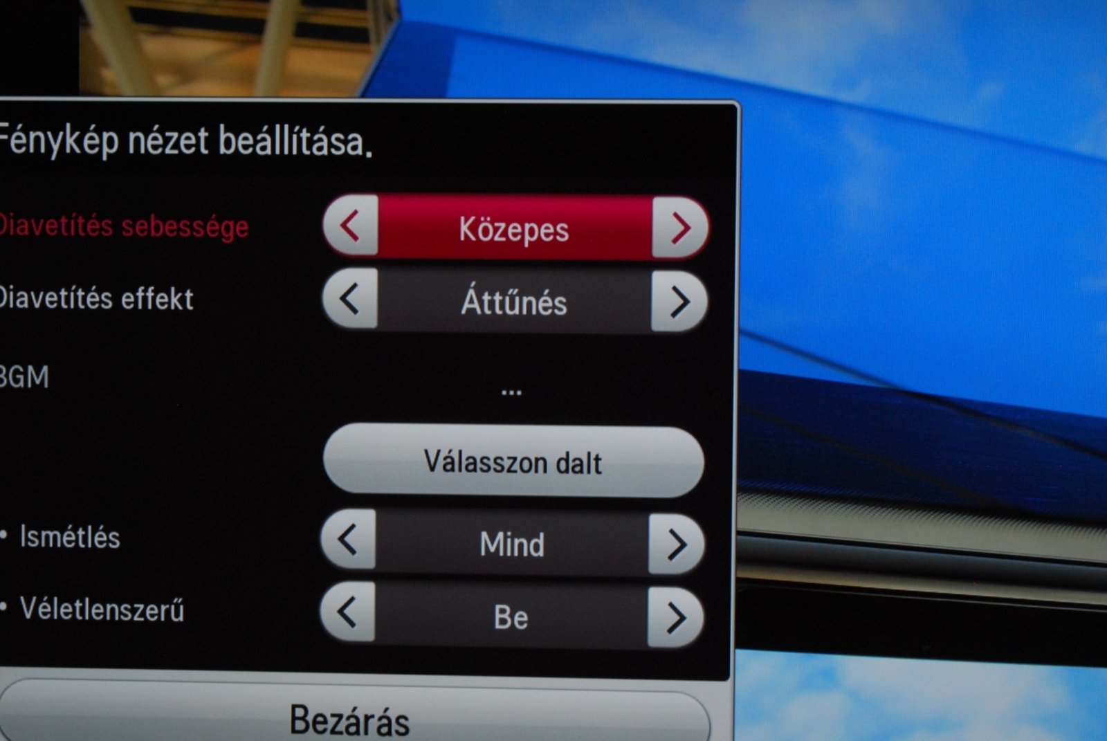

Képek
Az LG termékeinél évek óta megszokott, hogy a diavetítés funkció különböző effektekkel és tetszés szerint kiválasztható aláfestő zenével is színesíthető, még a képváltás sebessége is beállítható. Ezen kívül természetesen a képek nagyítása és forgatása is megoldott, sőt egy gombnyomással "háromdimenzióssá" is varázsolhatóak. Viszont az is tény, hogy a fájlokba kódolt EXIF adatok, tehát, hogy milyen típusú fényképezőgéppel, milyen beállítások mellett, hol és mikor készült egy adott fotó, nem kérhetőek le. Az sem válik a tévé dicsőségére, hogy a JPG-n kívül semmilyen más képszabvánnyal nem boldogul.

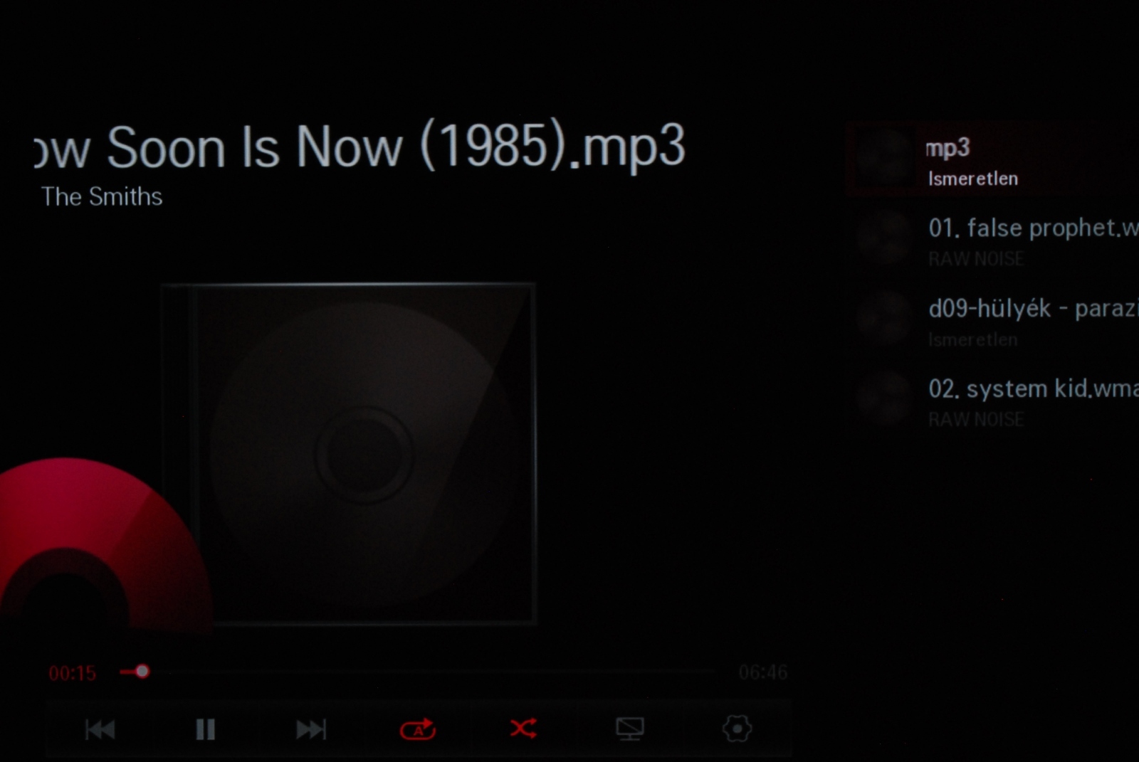

A zeneszámok esetén sem beszélhetünk hibátlan formátumtámogatásról, ugyanis az MP3 mellett csak a WMA fájlok megszólaltatása biztosított. Maga a lejátszó felület ízlésesen fest, a rendszer az ID3 tagek feldolgozására és megjelenítésére is képes, viszont azt nem teszi lehetővé, hogy az éppen futó dalról egy alkalmazás segítségével különféle kiegészítő információkat szívjon le a netről a felhasználó.
