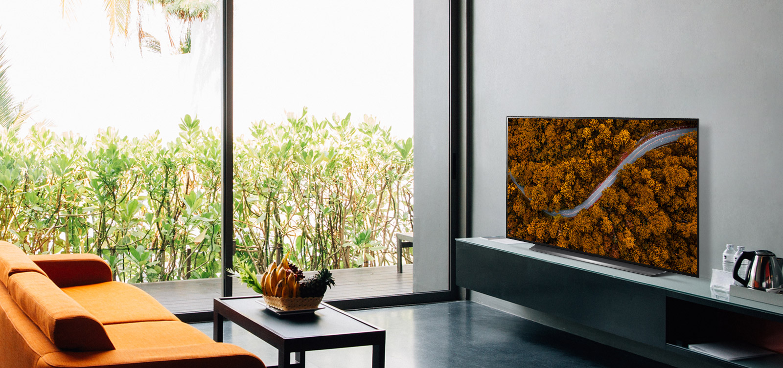

Őszinték leszünk, a CX semmilyen olyan újdonságot nem mutat fel formatervezési téren, amit ne láttunk volna már korábban LG OLED televíziótól. Az enyhén döntött szürke talp ismerős régről, és a keskeny, alig egy centiméteres káva, valamint az ultravékony készülékház sem okoz meglepetést. Mindez egyébként nem jelenti azt, hogy a tévé ne nézne ki jól, legalábbis nekünk továbbra is kifejezetten tetszik ez a visszafogott vonal, aminek köszönhetően a termék harmonikusan beilleszthető bármilyen belső térbe.
A talp kialakítása miatt a forgatásról le kell mondani, viszont a falra szabványos VESA konzol segítségével egyszerűen felakasztható. A ki- és bemeneteket ezúttal is a hátlapon helyzeték el a hagyományoknak megfelelően. Található itt négy darab HDMI 2.1 (az egyik eARC támogatású), illetve három USB 2.0 mellett egy-egy Ethernet, optikai digitális audió és fejhallgató csatlakozó, valamint a fizetős műsorok dekódolásához szükséges CI+ slot sem hiányzik.

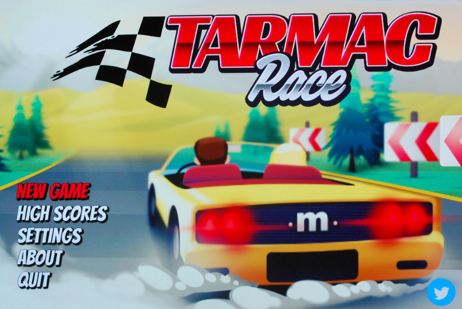

Mozgásmegjelenítés, gaming
Ma már egyre többen használják a tévéjüket játékra, és ezért az ő kiszolgálásukra is odafigyelnek a gyártók, törekednek arra, hogy a ő igényeiket is kielégítsék készülékeikkel. A CX esetében az input lagot 15,6 ms-nak mértük, amivel elmarad a legjobb gamer monitoroktól, de ettől függetlenül nagyon tisztességes eredmény. A tévé ráadásul G-Sync és FreeSync kompatibilis, a dinamikus képfrissítés támogatása pedig olyan szolgáltatás, ami csak a játékosok számára fontos. A frissítési frekvencia 40-120 Hz közötti tartományban mozoghat, és bár a helyszínen ezt most nem volt módunk kipróbálni, korábban már láttuk termékbemutatón, szakkiállításon, és akkor működött a dolog.
A mozgásmegjelenítés tapasztalataink szerint remek, többféle forrással is kipróbáltuk, gyakorlatilag semmilyen anomáliát nem tapasztaltunk, nem futottunk bele szaggatásba, akadozásba, duplikálódásba és szellemképesedésbe sem. Mindenesetre jó tudni, hogy ha szükség van rá, akkor azért rendelkezésre áll az interpolációs technológia, hogy a virtuális képkockák beillesztésével teremtse meg a folyamatosabb mozgás illúzióját.

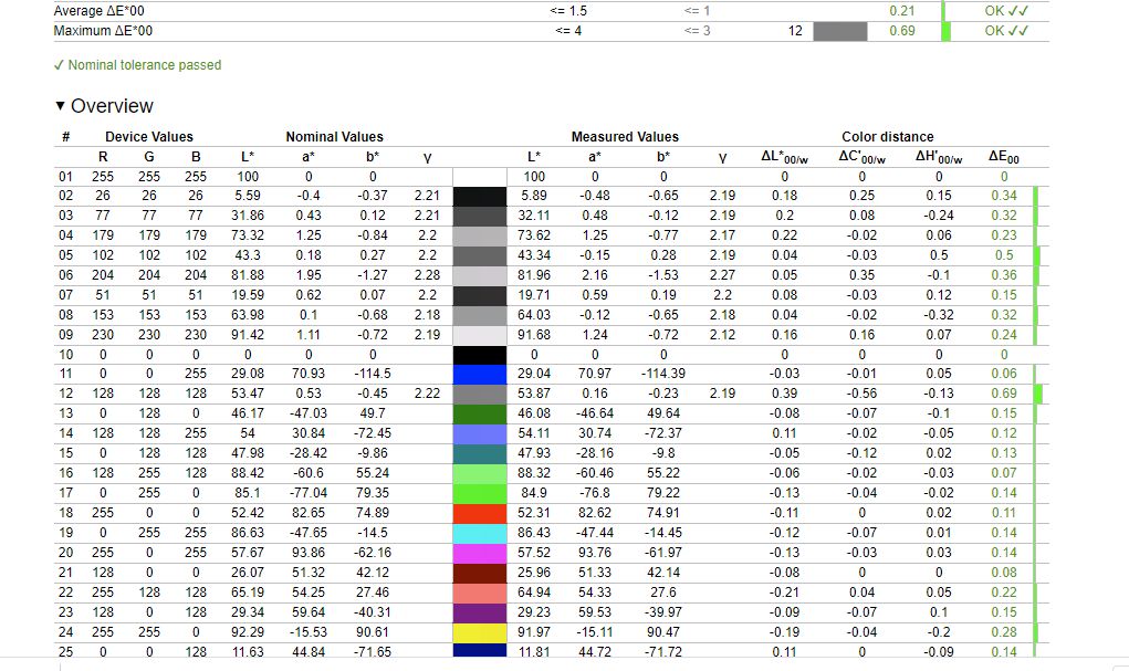

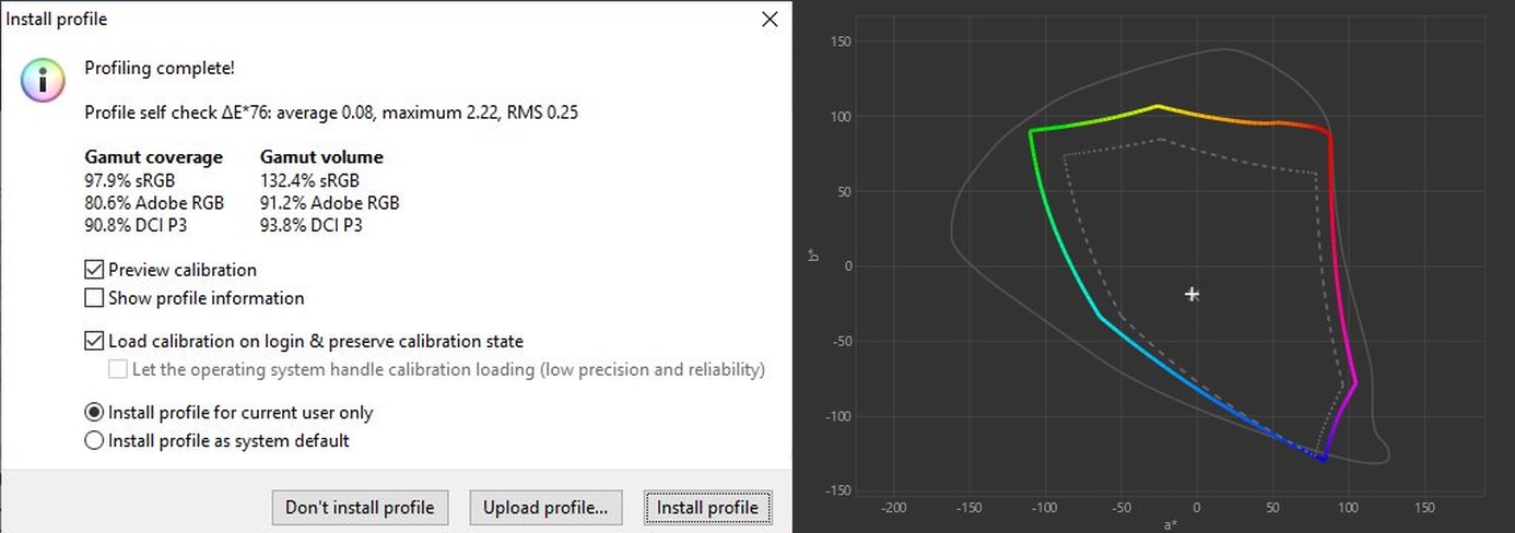

Egy i1 Display Pro kalibrátorral, illetve a DisplayCAL névre hallgató alkalmazás segítségével vettük szemügyre tüzetesebben az említett beállításokat. Sorrendben ezek a következők: Eco, Élénk, Eredeti, HDR hatás, Filmmaker, IFS szakértői sötét szoba, ISF szakértői világos szoba, Játék, Sport, Színház. A kapott értékek közül a legnagyobb fényerőt, a feketeszintet, a valós kontrasztarányt, a színhőmérsékletet, illetve a delta E értékeket tüntettük fel a táblázatban. Utóbbi egy olyan numerikus érték, ami két különböző szín távolságát határozza meg egy színrendszeren belül; minél kisebb a delta E értéke egy adott színnél, annál közelebb áll a referenciához (sRGB), vagyis annál jobb.
Ezután a célértékeket (120 cd/m² fényerősség, 6500 K színhőmérséklet, 2,2 gamma) próbáltuk belőni, valamint a legnagyobb színpontosságot elérni, ami többé-kevésbé sikerült is. A színpontosság terén sikerült extrém jó eredményeket produkálni, hiszen az átlagos delta E mindössze 0,21, a maximális pedig csupán 0,69 lett. Ezek kiemelkedően jó értékeknek számítanak a tévés szegmensben, így a tévé akár még grafikai munkára is alkalmas lehet. A maximális fényerő 117,3 cd/m² lett, a feketeszint 0 cd/m², a kontrasztarány pedig végtelen. A képen a színtérlefedettség látható: a szürke szaggatott vonal jelzi a referencia színteret, míg a színes alakzat a mért színteret ábrázolja. Eszerint a kijelző 132,4 százalékban fedi az sRGB színteret, ezen belül a számottevő pontosság 97,9%, ami a televíziók esetében szintén igen jó eredmény.
LG OLED65CX6LA – színhelyes beállítások | |
Kontraszt | 85 |
OLED fény | 60 |
Fényerő | 50 |
Élesség | 10 |
Színmélység | 50 |
Árnyalat | 0 |
Dinamikus kontraszt | Ki |
Szuperfelbontás | Ki |
Színskála | Széles |
Gamma | 2,2 |
Feketeszint | Alacsony képvezérlés |
Szemkímélő | Ki |
TruMotion | Ki/akadozás esetén: Felhasználó |
Zajcsökkentés | Ki/Zajosodás esetén: Alacsony |
MPEG zajcsökkentés | Ki |
Sima gradáció | Ki |
Színhőmérséklet | Meleg2 |
Fehéregyensúly piros | 0 |
Fehéregyensúly zöld | 7 |
Fehéregyensúly kék | 8 |

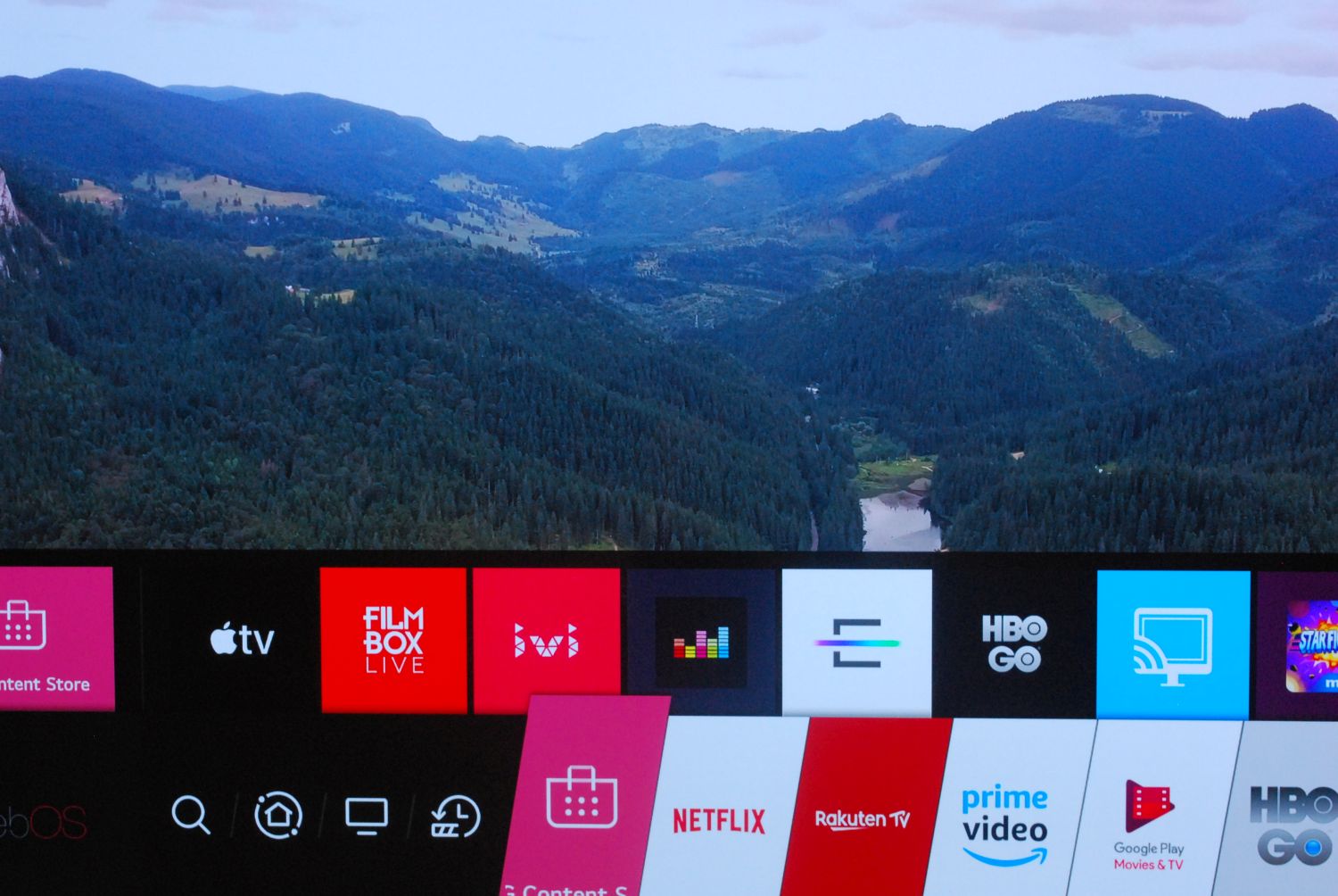

A 2020-as modellekbe az LG saját, exkluzív okostévérendszerének legfrissebb verziója került. A webOS 5.0 néhány új funkciót és kisebb módosításokat tartalmaz, de az alapok változatlanok maradtak. Ennek köszönhetően a grafikus kezelőfelület továbbra is átlátható, és bizonyos keretek között személyre szabható, ugyanis meghatározhatjuk, hogy milyen alkalmazások, funkciók kerüljenek ki az azonnal elérhető főképernyőre vagy a gyorsmenübe. A magyar nyelven is kommunikáló rendszer tapasztalatunk szerint kellően gyors és stabil, semmilyen lassulást, akadást nem tapasztaltunk, és fagyást sem produkált.

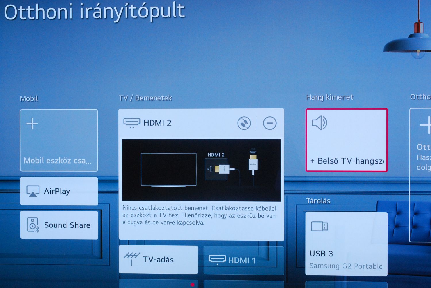

A komolyabb újdonságok egyike az Otthoni Irányítópult nevű szekció, amelyben látványosan megtalálhatóak az egyes bemenetek, illetve itt lehet egyszerűen hozzáadni az okosotthon-rendszerhez a különféle kompatibilis eszközöket. Itt természetesen ellenőrizhető ezek állapota, és arra is van lehetőség, hogy különféle, úgynevezett "rutinokat" hozzon létre a felhasználó. Ezek előre meghatározott, automatizált folyamatok, amelyek több eszköz működését érintik. Beállítható például, hogy ha elhagyjuk az ingatlant, akkor automatikusan kapcsolódjon le az összes lámpa és hangrendszer, aktiválja magát a mozgásérzékelő, illetve induljon útjára a robotporszívó. A gyakorlati próba során arra jutottunk, hogy az Otthoni Irányítópulttal az LG jó irányba indult, hiszen a kialakítás kellően felhasználóbarát, és segíthet még inkább az okosotthon-rendszerek irányába terelni a felhasználókat.

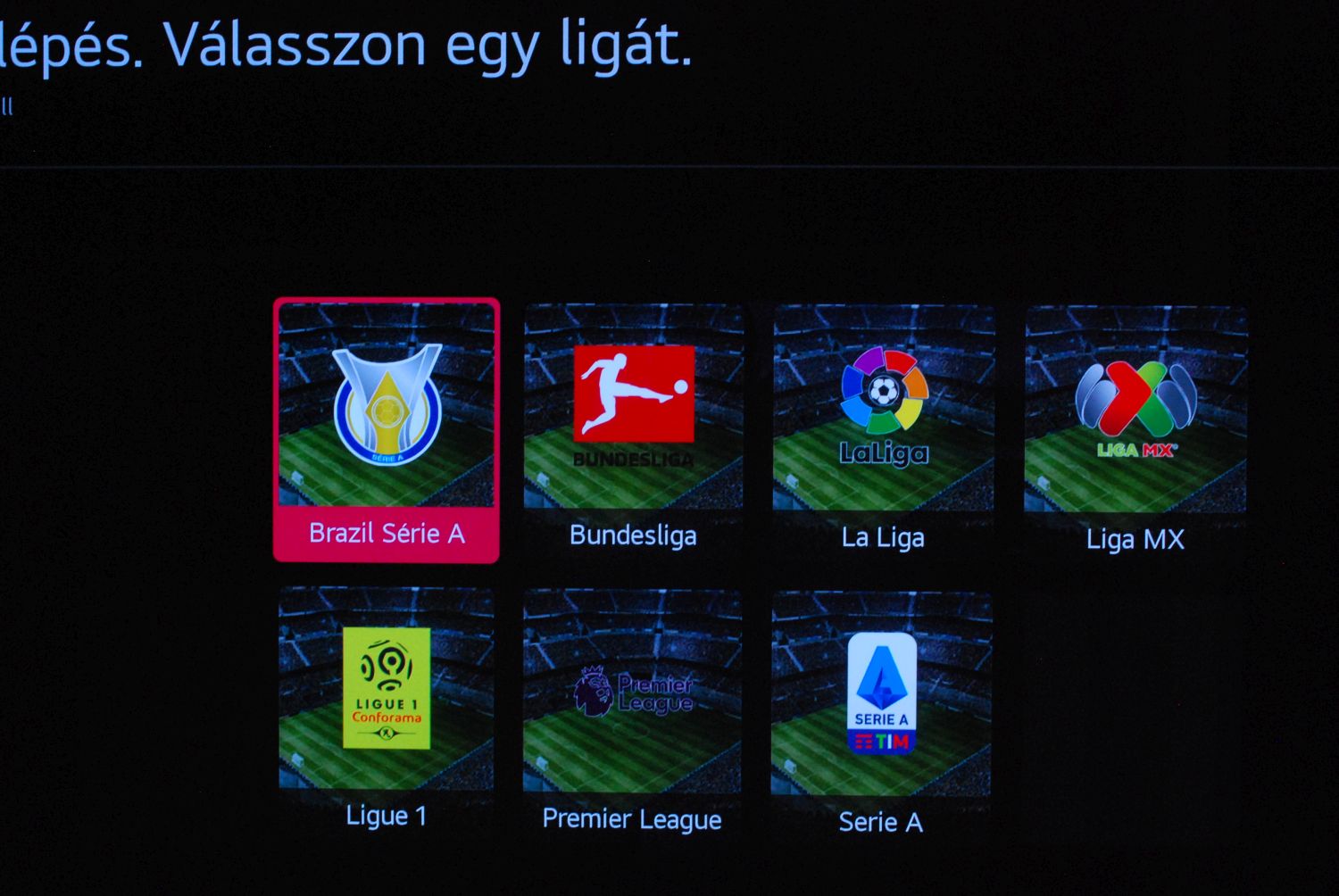

A webOS 5.0 másik nagy újításával a sportbarátoknak kíván kedveskedni az LG. A Sportriasztás nevű menüpont alatt kiválasztható több sportág topligájának valamelyik csapata, és a felhasználó ezt követően értesítést kap arról, ha kezdődnek a meccseik, illetve ha szeretné, még a mérkőzés aktuális állása is feltüntethető a képernyőn.

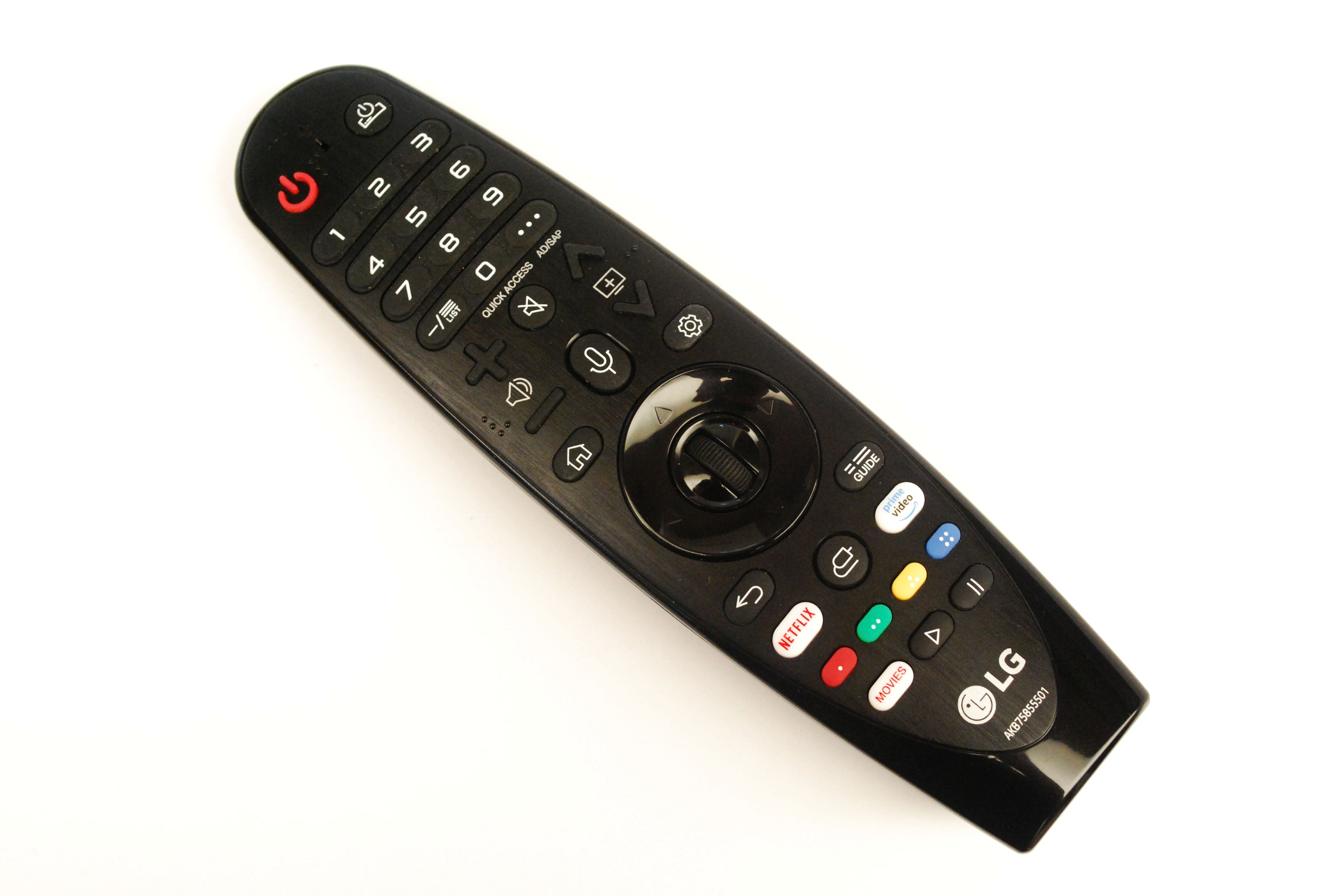

A távirányítón nem sokat variáltak, a vezérlőperiféria maradt az évek óta jól bevált Magic Remote. A gyakorlatilag légiegérként működő, mozgásérzékelős eszköz fogása kényelmes és nagyon jól használható. A távvezérlő kiváltható egy ingyenesen letölthető mobilos alkalmazással (LG TV Plus), ami szintén jól működik, és a tévé képes együttműködni USB-n keresztül csatlakoztatott billentyűzettel, egérrel vagy kontrollerrel is.

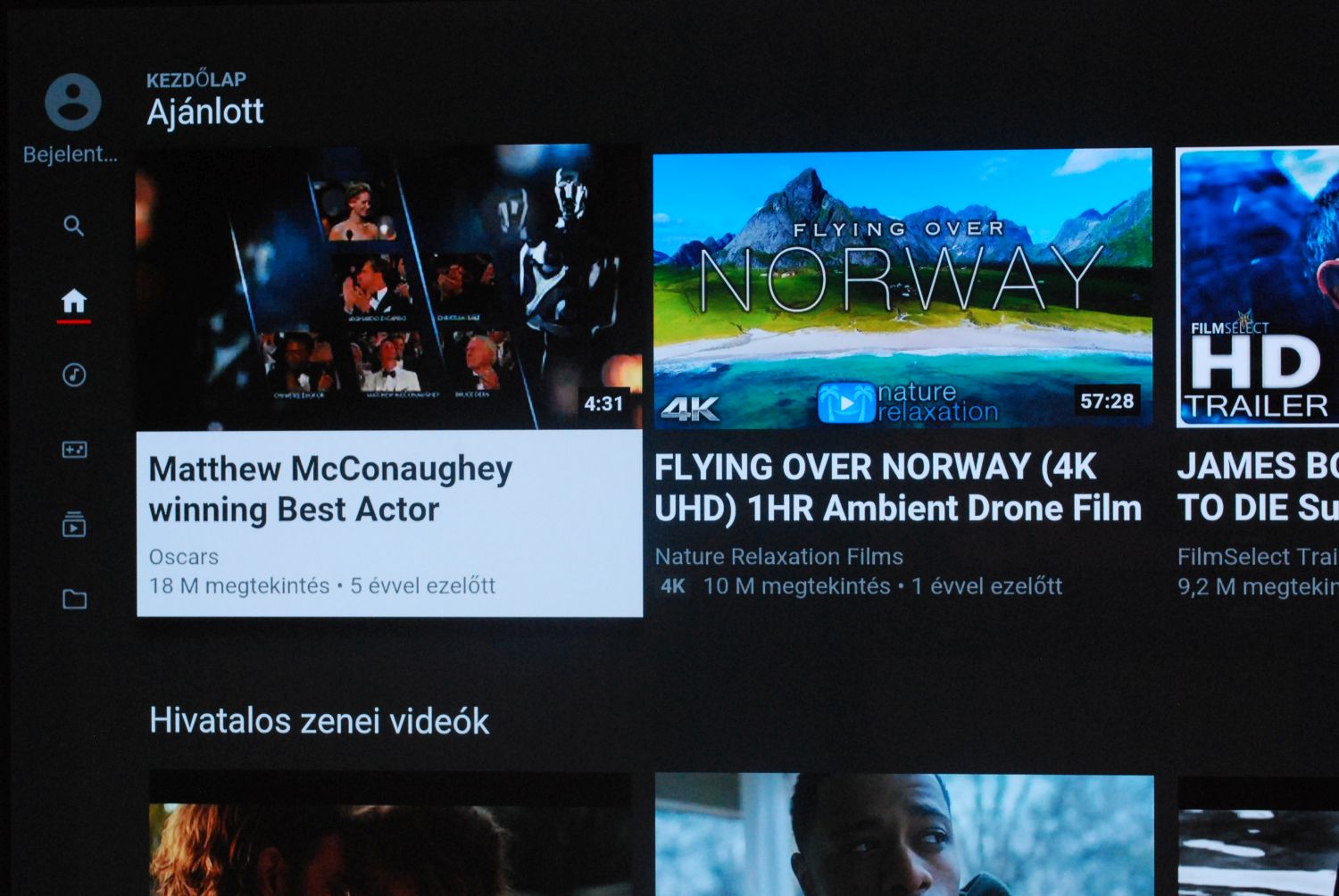

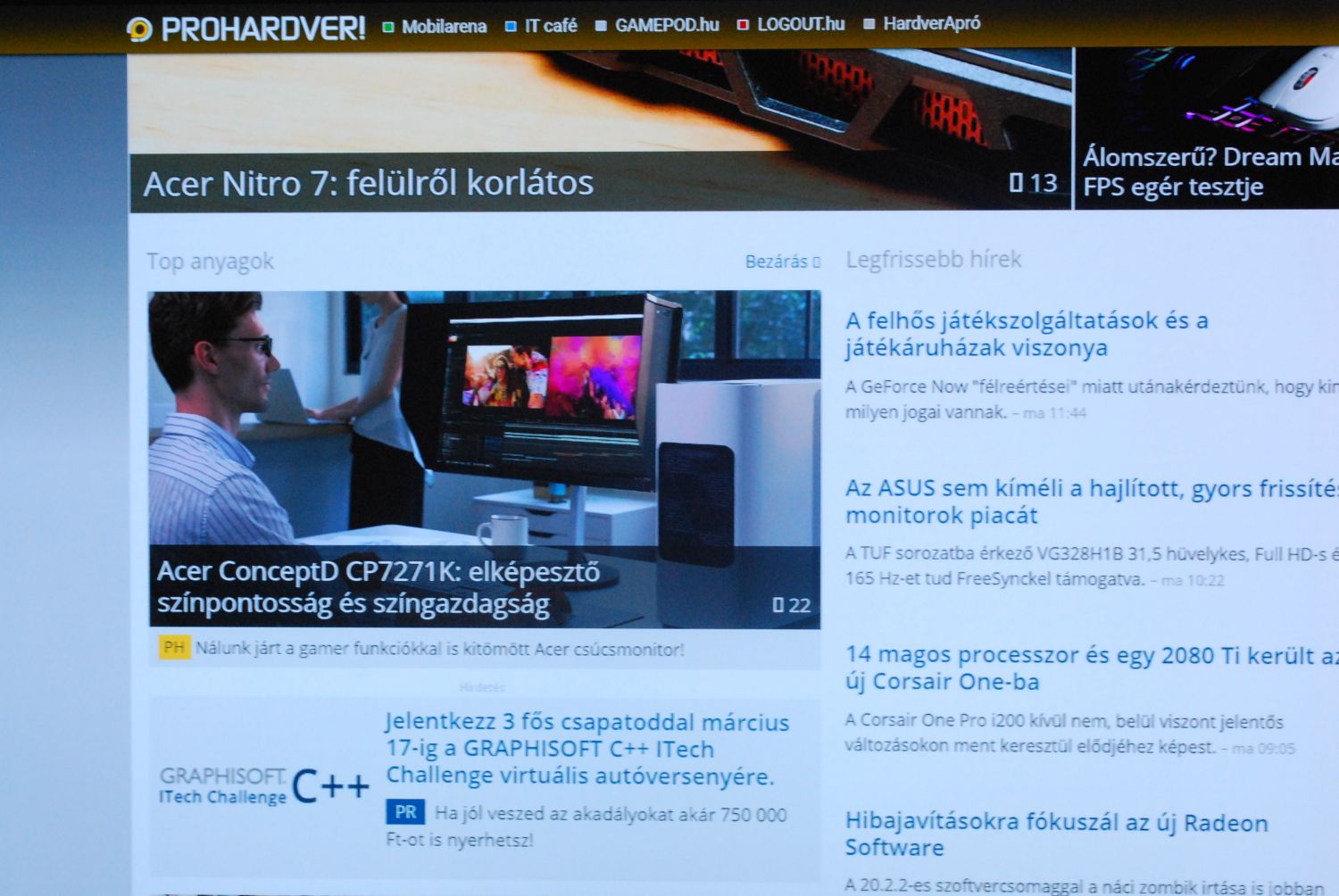

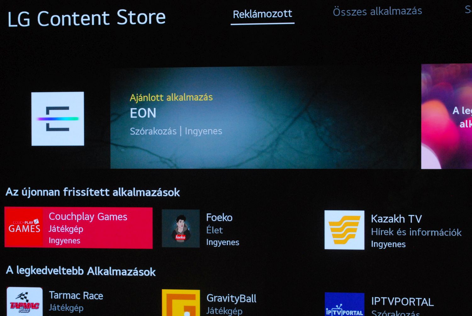

A perifériákra szükség is lehet a különféle netes alkalmazások futtatása során, amelyek közül néhány elő van telepítve a készülékre, a többit pedig az applikációs boltból lehet letölteni és installálni. Nagyjából 160 szoftverből áll a kínálat, amelyben a mostani trendeknek megfelelően kiemelt szerepet kapnak a különféle tartalomszolgáltató appok, tehát például a Spotify, a Netflix, a YouTube, az Amazon Prime, az HBO GO (fut rendesen!) vagy a YouTube. Amit láttunk, annak alapján azt tudjuk mondani, hogy a kép minősége kifogástalan az online streaming során, ami mostmár sokaknak kritikus fontosságú egy vásárlási döntés meghozatala során.

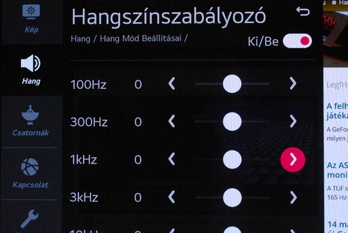

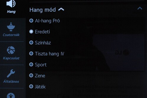

Hangrendszer, médialejátszó
Az LG CX OLED televíziókba 2.2 csatornás, azaz két integrált mélysugárzóval ellátott, 40 wattos hangrendszer került. A basszusok hallhatóak, a dinamika is érzékelhető, viszont a pontossággal azért akadnak problémák, mert a hangszóró hajlamos a finom részleteket elkenni, eldugni. A hangerő megfelelő, hanghibákat sem tapasztaltunk, viszont a sztereó hangtér megteremtésével akadnak problémák. Mindezek miatt azt mondanánk, hogy akinek fontos a kifejezetten minőségi megszólalás, az nem ússza meg egy jobb külső dedikált hangrendszer beüzemelését.

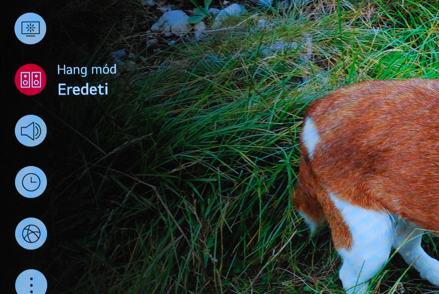

Nem hiányoznak az előzetesen programozott hangprofilok sem, amelyek már nevükkel jelzik, hogy milyen típusú tartalmak mellé szánja őket a gyártó. A tévét ellátták a vállalat saját fejlesztésű hangkalibrációs eljárásával, amely a távirányóra épített mikrofon segítségével a helyiség egy kívánt pontjába koncentrálja a lehető legjobb minőségű megszólalást. Ezt kipróbáltuk, és tényleg változott a hangzás attól függően, hogy be volt-e kapcsolva a funkció. Az LG CX megkapta az AI Hang Pro technológiát, amely papíron nagyon jónak tűnik: aktív állapotban folyamatosan vizsgálja az épp futó tartalmat, elemzi az objektumok mozgását, és ennek figyelembe vételével szólaltatja meg az egyes hangsugárzókat. Ennek következtében remek surround hangzást kellene kapnunk, azonban mi ehelyett csak azt éreztük, hogy kicsit minden visszhangosabban szól...

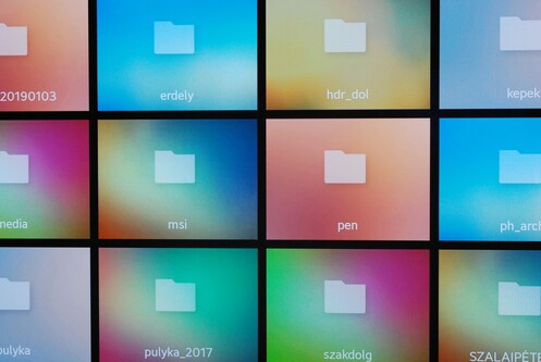

Médialejátszó

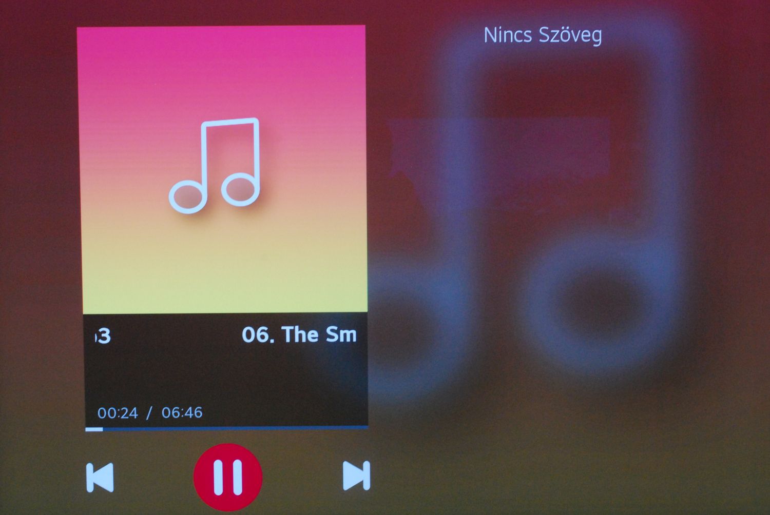

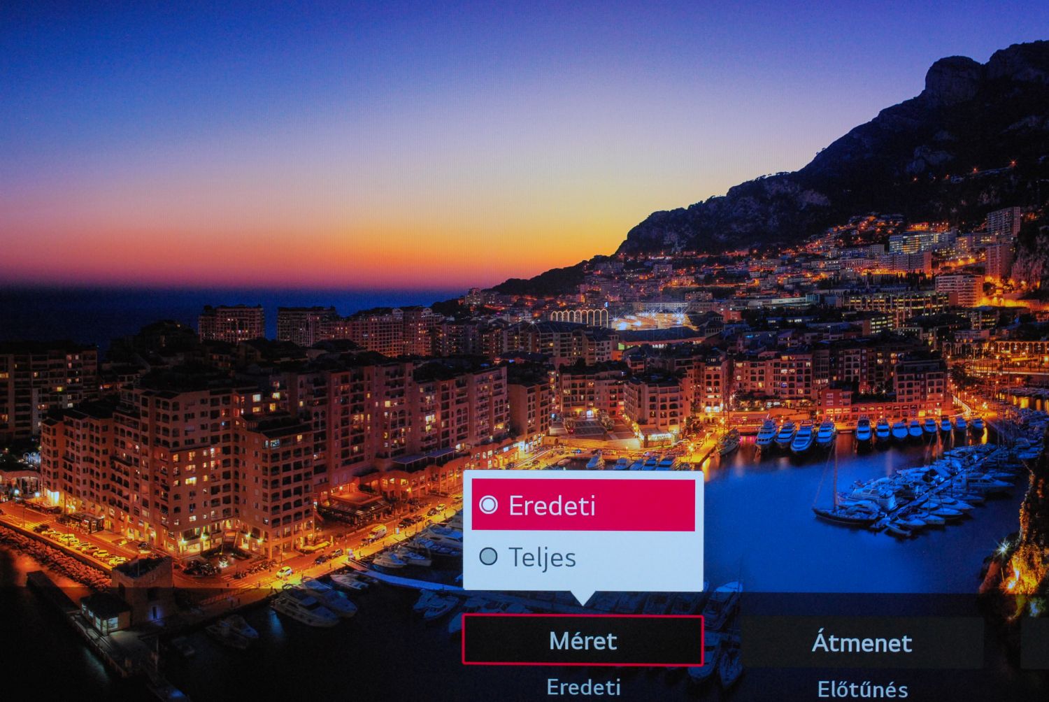

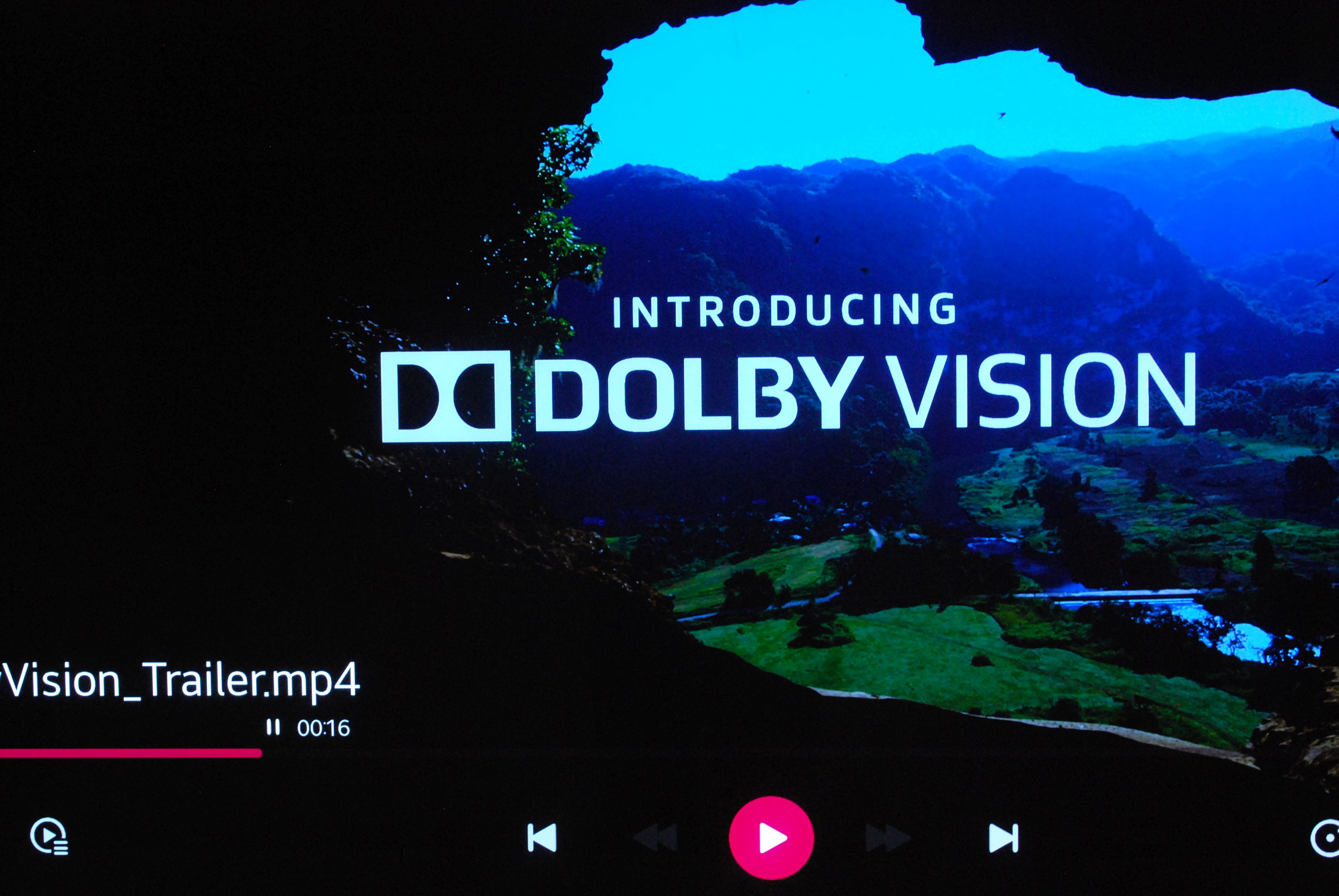

Az előzetesen telepített médialejátszó alkalmazás nem annyira komplex, mint mondjuk a Plex vagy a Kodi szoftverek, de az alapszintű feladatok ellátásra szerintünk kiválóan alkalmas, és ez a felhasználók túlnyomó többségének bőven elég is. A grafikus kezelőfelület átlátható, felhasználóbarát, a vezérlés még annak sem okozhat problémát, aki idegenül mozog a technológiai eszközök világában.
Az alkalmazás az MP3 mellett a WMA és FLAC formátumú állományok megszólaltatását szavatolja. Az ID3 tagek kezelése megoldott, és a fájlokba metaadatként kódolt dalszövegek megjelenítése is biztosított. A képek közül a JPG és PNG szabványok megjelenítése jöhet szóba. Az EXIF adatokról, azaz a fotókkal kapcsolatos részletes információkról le kell mondani, de diavetítés azért elindítható.
Videós tesztcsomagunk lefuttatása során azt tapasztaltuk, hogy a szoftver a DivX és a 10 bites fájlokon kívül minden más állománnyal gond nélkül boldogult, még a 4K, HDR (Dolby Vision, HDR 10) anyagokat is hibátlanul játszotta le a szoftver. A külső feliratok megjelenítése természetesen megoldott, és mivel a karakterek mérete kellően nagy, illetve vékony keret övezi a betűket, ezért a szöveg mindig jól látható. A gyakorlati próba során az is kiderült, hogy a térhatású hangszabványok közül a Dolby Atmos és a Dolby True HD fájlunk megszólaltatása nem sikerült.
