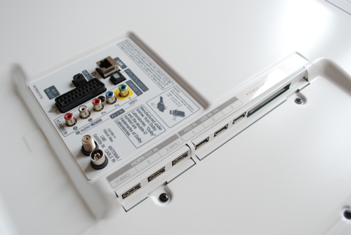

Interfész 3 db 1.4 HDMI, 3 db USB 2.0, komponens, kompozit, SCART, digitális audió, CI slot, 3,5 mm jack, Ethernet
