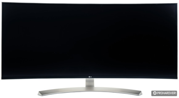

Külsejét tekintve a modell illeszkedik az LG jelenlegi kínálatába: talpa enyhén ívelt, széles, sajnos műanyag borítású, de belül fém, erre került a méretes, vagy még inkább széles, szintén ívelt panel, aminek sugara 2300 milliméter. Ennek kialakítása keret nélküli, mely a gyakorlatban azt jelenti, hogy hagyományos, széles műanyag káva lényegében csak alul van (11 milliméter széles), felül, illetve a jobb és bal oldalon nincs, a képtartalom viszont nagyjából a szélektől mérve ~1 centiméterre jelenik meg.
Hátulról a kinézet szöges ellentéte a szemből tapasztalható feketeségnek: fényes fehér felület fogad a már említett talpat leszámítva.

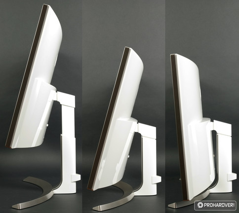

Az állvány lehetővé teszi a dönthetőség (-5-15 fok között) mellett a magasság állítását (0-110 mm) is. Sajnos forgathatóság nincs, míg a pivot módot értelemszerűen – a nagy kijelzőméret miatt – elhagyták.

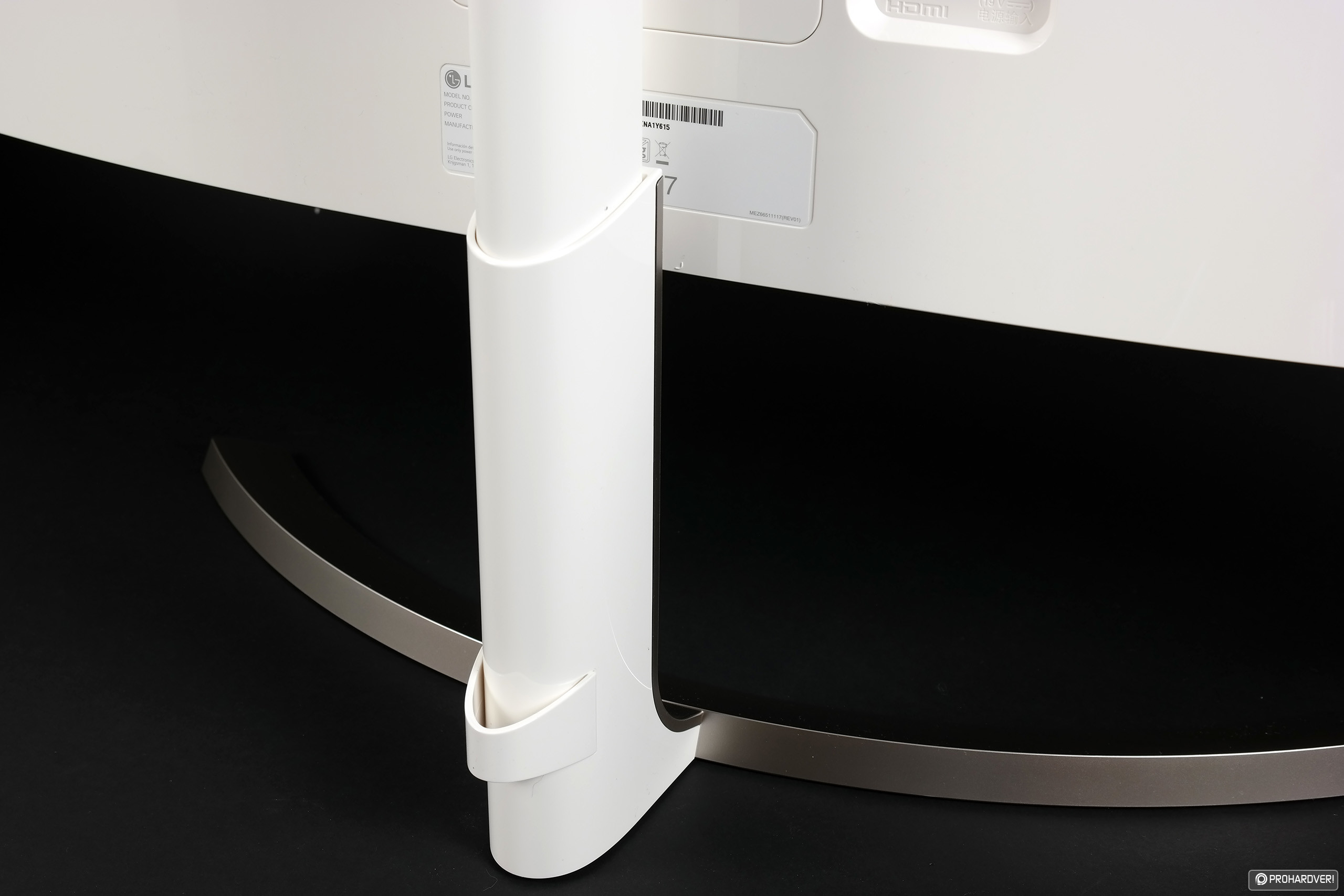

Az egymásba csúszó elemekből álló műanyag állvány már ismerős, korábban is megfordult nálunk LG kijelző, aminél ezt a megoldást alkalmazták. Akkor sem voltunk vele elégedettek, és most is hasonló a helyzet, bár ezúttal egy fokkal jobban sikerült a végeredmény, kevésbé lifegős. Gondoltak a kábelek elvezetésére most is, a szokásos felcsíptethető műanyag C idommal foghatjuk össze őket.

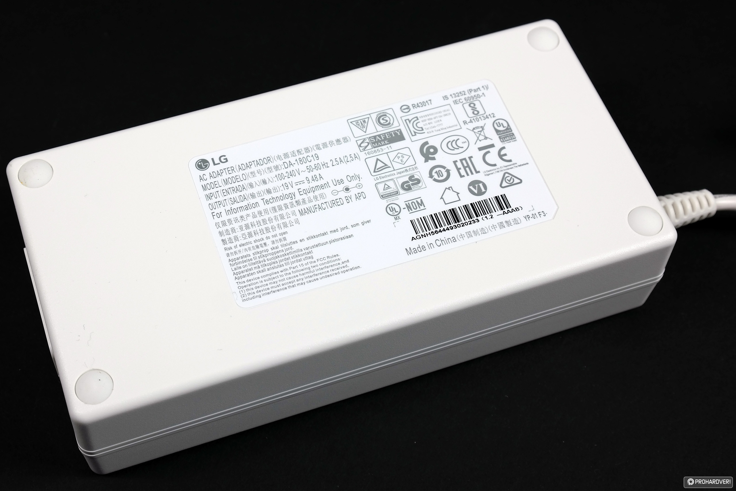

Teljesítményfelvétel 49 watt tipikus (mért kalibrált: 25 watt); külső tápegység

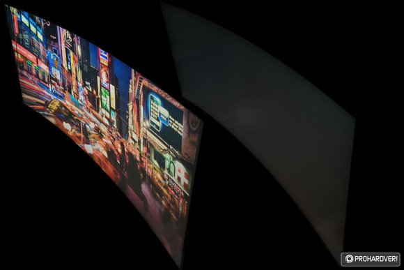

A betekintési szögek terén hozza azt, ami egy IPS paneltől elvárt. Oldalról nézve a kép kissé sötétedik, alulról-felülről nézve pedig minimálisan színeződik, de ez nem zavaró mértékű.
Az IPS glow jelen van ennél a modellnél is. Sajnos a nagy képátló miatt ez a jelenség szemből is észlelhető, és bár nem bántó a mértéke, de mindenképp érdemes számolni vele.

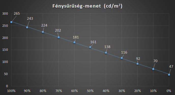

A mérések szerint a kijelző maximális fénysűrűsége nem érte el a specifikációban megadott 300 cd/m² értéket, a minimum érték pedig 47 cd/m², ami viszont már elég alacsony ahhoz, hogy éjszaka is szemkímélő módba állíthassák az erre érzékenyek. Amennyiben aktiváljuk a már korábban említett "1 ms motion blur reduction" üzemmódot, akkor az elérhető maximális és minimális fénysűrűség csúcsértéke is csökkenni fog valamelyest.
A dobozból kivéve a monitor kalibrált állapotban érkezik, a gyártó erről egy mérési jegyzőkönyvnek felfogható adatlapot is mellékel. Bemelegítést követően mérve az átlagos színeltérés (delta E) 2,34, a maximum pedig 4,69 lett. A fénysűrűség 100%-os értéken áll gyárilag, így fehéren 265,43 cd/m², míg feketén 0,2874 cd/m² értéket adott, ami 923:1 kontrasztarányt eredményez. A gamma mérés eredménye 2,21, a színhőmérsékleté pedig 6808 K lett.

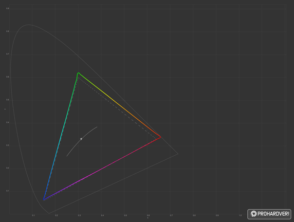

Kalibrálással 0,29 átlagos delta E értéket kaptunk, míg a legnagyobb eltérés értéke 1,52. A dispcalGUI naplója szerint 100%-os fehéren 120,2 cd/m², míg a feketén 0,136 cd/m² volt a fényerősség, ami 883,4:1 kontrasztarányt eredményez. A gamma mérés pontos eredménye 2,18, a színhőmérsékleté pedig 6468 K lett.
A színtérlefedettség a következőképpen alakult: a képet felnagyítva a szürke szaggatott vonal jelzi a referencia (jelen esetben sRGB) színteret, míg a színes háromszög a mért színteret ábrázolja. Eszerint a kijelző 110,3 százalékban fedi az sRGB színteret, de ezen belül a számottevő pontosság csak 98,8%, ami hibahatárral számolva megfelel a specifikációban említett 99%-nak. Mélyebb elemzéshez az Argyll+DispcalGUI mérési jegyzőkönyve további információval szolgál a kalibrálással és annak eredményével kapcsolatban (gamma és színhőmérséklet tracking, szürkeegyensúly stb.). Ez itt érhető el.
120 cd/m² – 6500K – 2,2 gamma fényerő kontraszt vörös zöld kék ICC profil

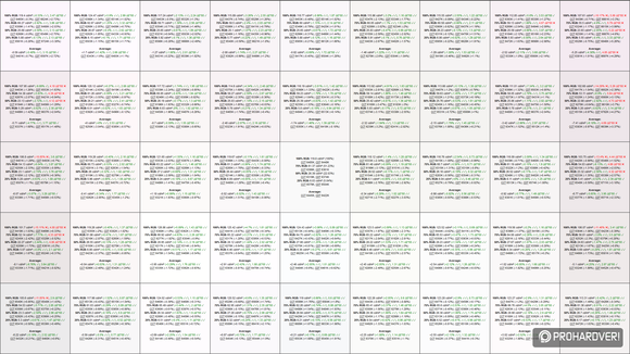

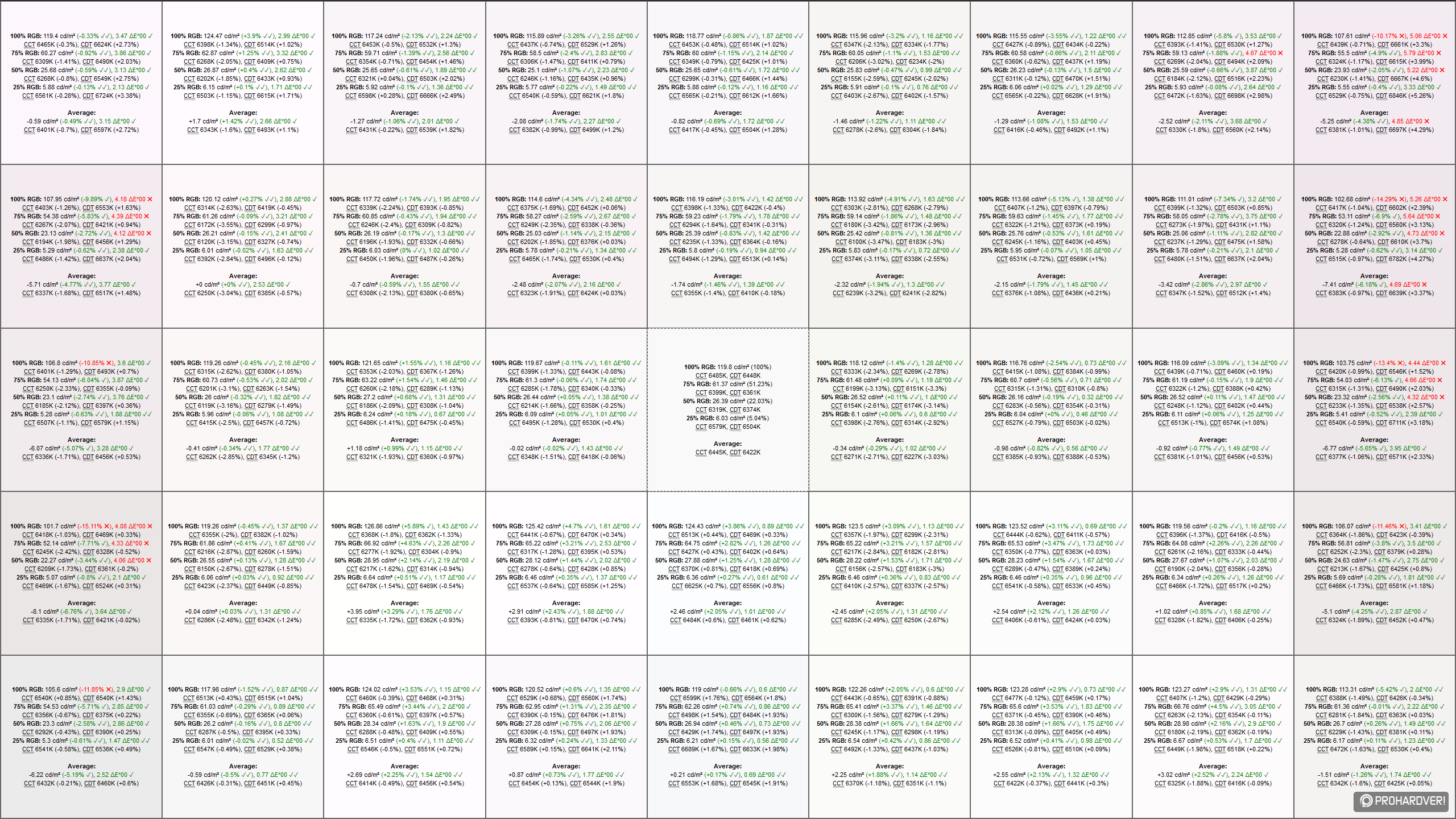

Az LG 38UC99 elméletben nem rendelkezik homogenitás-korrekcióval, mégis azt kell mondanunk, hogy az akadályt sikerült a mérnököknek szépen venniük, hiszen csak a jobb és bal széleken van jelentősebb, 10 százalékot meghaladó eltérés, a kijelző nagy részén ez alatt maradnak az értékek, ami ekkora kijelző esetén valóban pozitívum.
