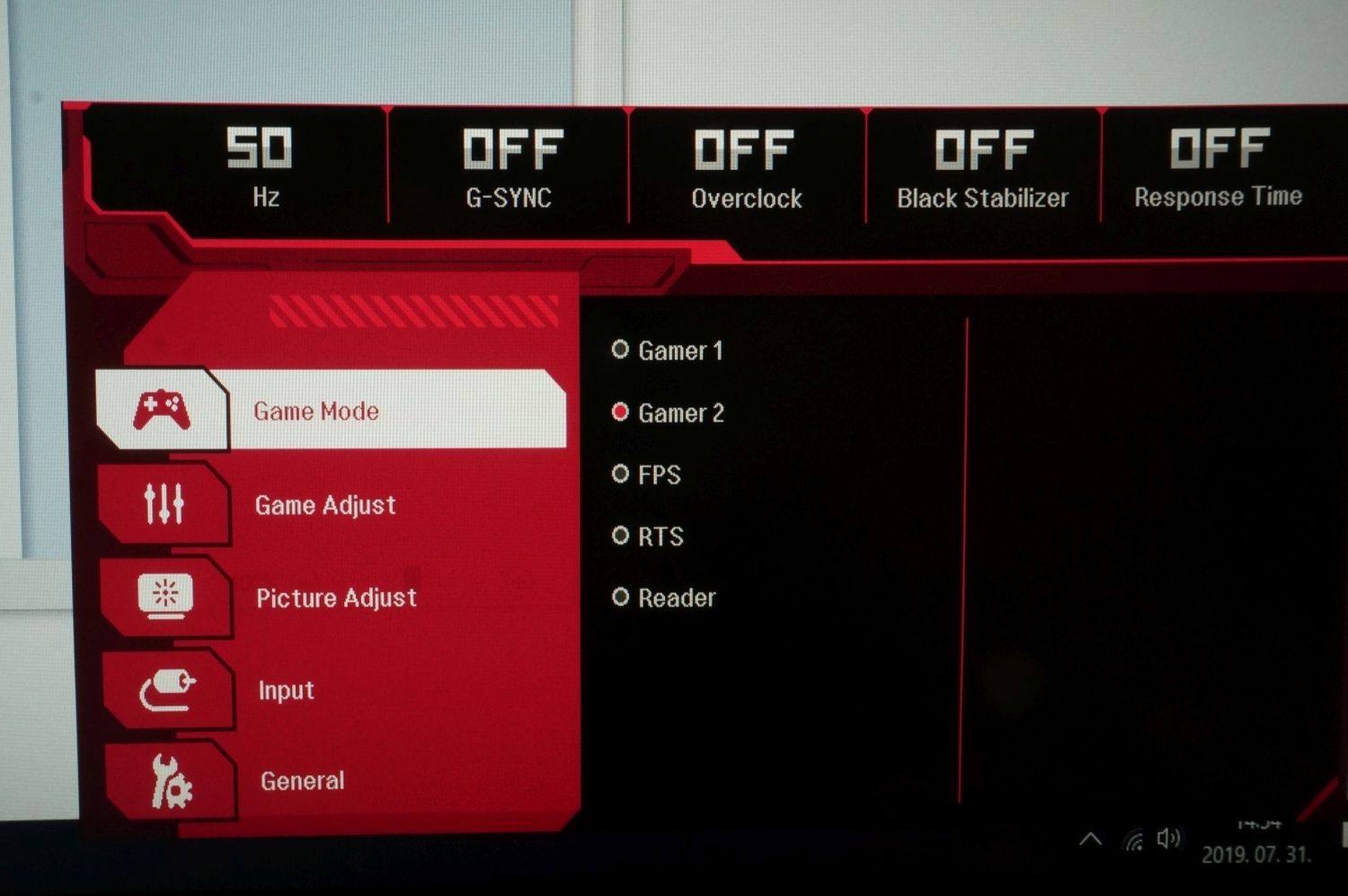

A vállalat ezúttal is öt előre programozott képmóddal látta el monitorát. Ezek a szokásoknak megfelelően kisebb-nagyobb mértékben eltérnek egymástól színhőmérsékletben, fényerőben, kontrasztban, és vannak különbségek az aktív képmódosító funkciók terén is.

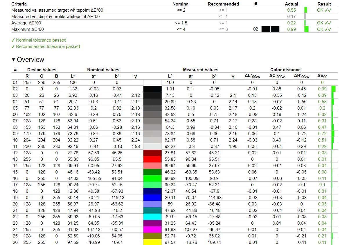

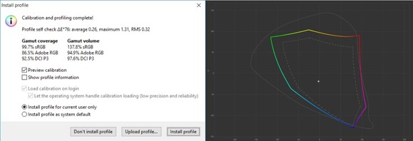

Egy i1 Display Pro kalibrátorral, illetve a DisplayCAL névre hallgató alkalmazás segítségével vettük szemügyre tüzetesebben az említett beállításokat. Sorrendben ezek a következők: FPS, Gamer 1, Gamer 2, Reader, RTS. A kapott értékek közül a legnagyobb fényerőt, a feketeszintet, a valós kontrasztarányt, a színhőmérsékletet, illetve a delta E értékeket tüntettük fel a táblázatban. Utóbbi egy olyan numerikus érték, ami két különböző szín távolságát határozza meg egy színrendszeren belül; minél kisebb a delta E értéke egy adott színnél, annál közelebb áll a referenciához (sRGB), vagyis annál jobb.
Ezután a célértékeket (120 cd/m² fényerősség, 6500 K színhőmérséklet, 2,2 gamma) próbáltuk belőni, ami többé-kevésbé sikerült is. A fénysűrűség 117,8 cd/m², a színhőmérséklet 6500 K, lett, és a színpontosság terén is jó eredményeket sikerült elérni. Az átlagos delta E 0,22, a legnagyobb pedig 0,99 lett. Ezek pedig pazar értéknek számítanak! Viszont a színhelyességnek ára van, amit a kontrasztosság terén kell megfizetni: A feketeszint ugyanis 0,1718 cd/m² lett, ami azt jelenti, hogy a valós kontrasztarány 685,18:1, ami viszont elég távol van a jótól. A képen a színtérlefedettség látható: a szürke szaggatott vonal jelzi a referencia színteret, míg a színes alakzatok a mért színteret ábrázolják. Eszerint a kijelző 137,8 százalékban fedi az sRGB színteret, de ezen belül a számottevő pontosság 99,8%, ami monitorok esetében kiemelkedően jónak számít.

Monitorok mellé nem nagyon szoktak külön távirányítót csomagolni, és ez a kiegészítő innen is hiányzik, de ez annyira nem viselt meg minket, mert a menürendszerben való navigáláshoz a képernyő aljára szerelt, kényelmesen elérhető joystickot kell nyomkodni. E mini botkormány mellett található egy tárcsa is, ennek megnyomásával kapcsolhatóak be a hátlapra szerelt LED-ek, és a tekergetéssel lehet szabályozni fényerejüket.

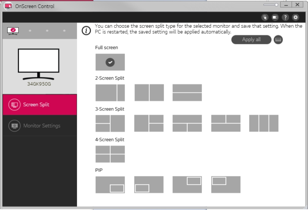

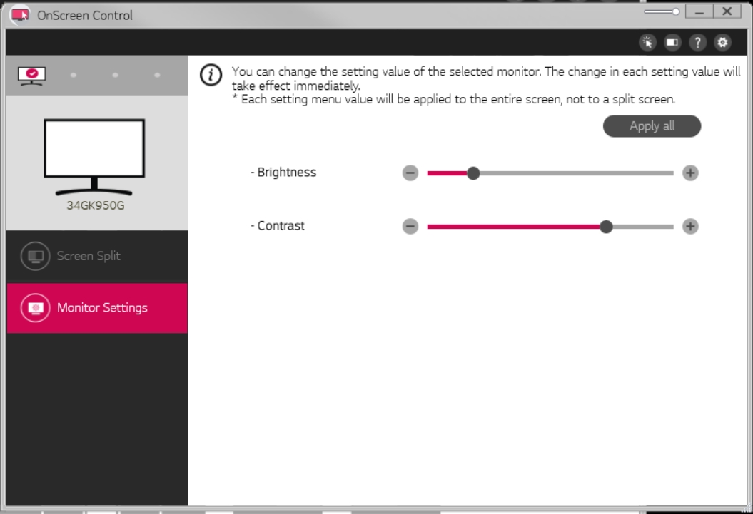

A grafikus kezelőfelület magyarul nem kommunikál, viszont felépítése logikus és kellően sekély, így használata valószínűleg senkinek nem okoz majd problémát. A készülék képes együttműködni az LG OnScreen Control nevű alkalmazásával, aminek segítségével néhány beállítás, például a fényerő vagy a kontraszt a számítógépen keresztül, azaz egérrel módosítható. Sőt az OSC képes arra is, hogy darabokra szabdalja vele a felhasználó a képernyőt, és így a nyitott ablakban futó alkalmazásokat automatikusan külön képernyőrészekre pakolja.
Az extrák között kell megemlíteni a vállalat korábbi termékeinél már megismert, beépített célkeresztet, aminek színe és mérete is módosítható. Ez mindig ott lesz a képernyőn, még akkor is, ha az épp futtatott játékból hiányzik. Nem spórolták ki a Black Stabilizer nevű szolgáltatást sem, mely érzékeli a képernyő legsötétebb részét, és megnöveli annak fényerejét a jobb láthatóság kedvéért. Ez a játékoknál lehet hasznos, hiszen így nehezebben tudnak elbujkálni előlünk az ellenfeleink az árnyékban.
