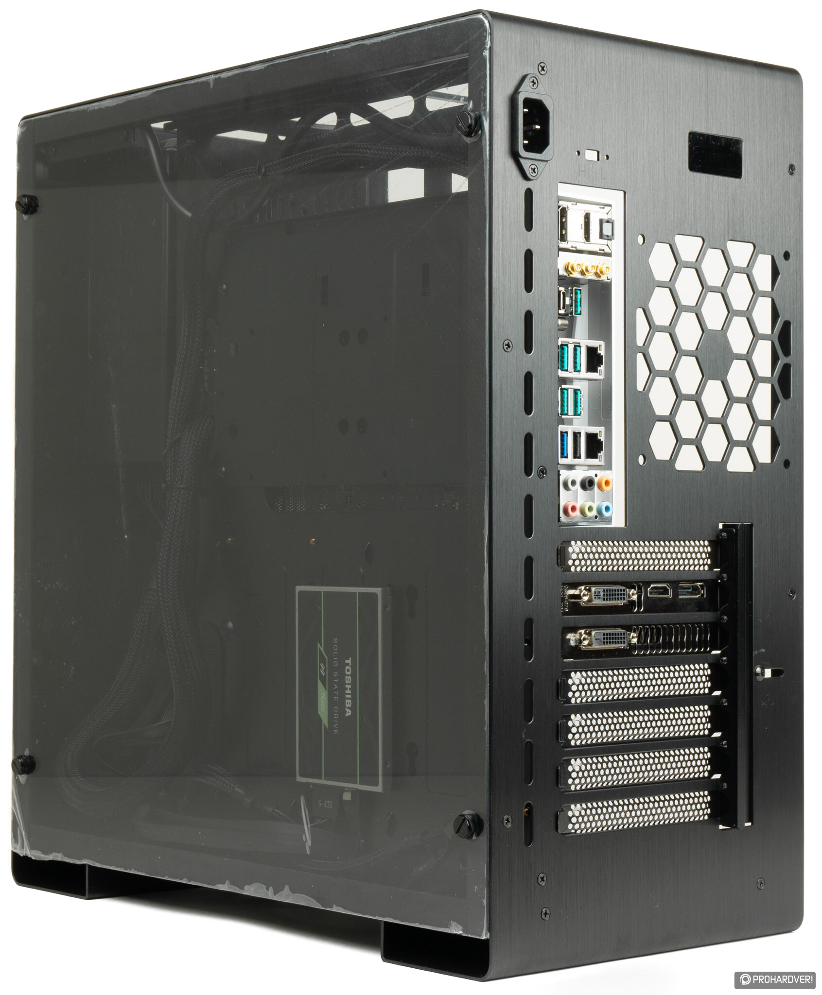

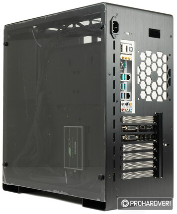

Hátul szintén az alu lemezből kerültek kivágásra a szellőzőrácsok és az alaplapi csatlakozók ablaka, egyedül a kihasználatlan PCIe slotok takarólemezei, valamint a csavarokat rejtő acéllap van jelen külön elem formájában.

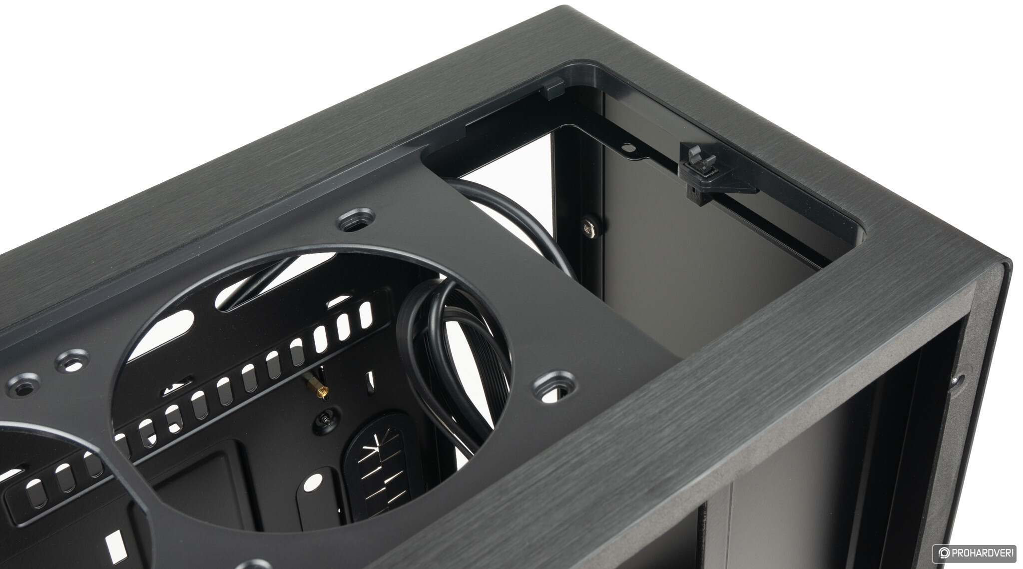

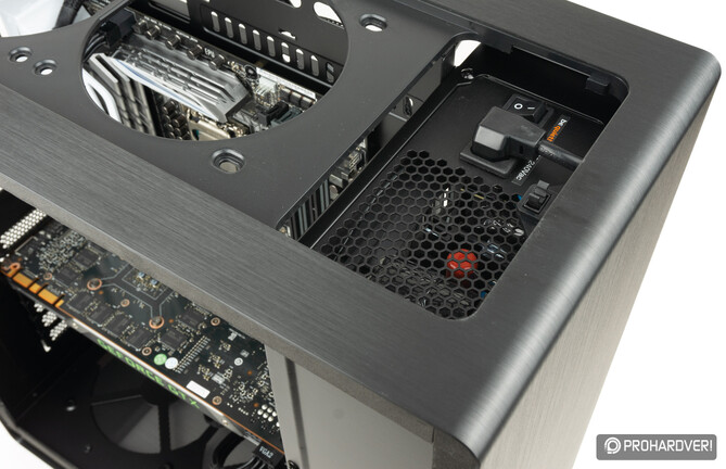

A hátsó képen már megfigyelhető volt, hogy a tápegység nem ide, tehát nem a szokásos helyére rögzíthető, hanem felül, a kipattintható szellőzőrács alatt kell keresni a számára kialakított ablakot, ráadásul szokatlan módon az előlap felőli oldalon. Tekintve, hogy az alatta megbújó kamra a ház aljában ér véget, így gyakorlatilag bármilyen hosszúságú – hétköznapi felhasználók számára készült – tápegységet beszerelhetünk ide, a tápkábelt pedig a hátlapra kivezetett tápcsatlakozóba kell majd bekötnünk.
A ház alja [+]
A ház felső részén, a tápegység helye mellett egyébként találunk még két, 120 milliméteres ventilátorhelyet is, további hármat pedig a ház alján, a már említett lábak között, egy kivehető porszűrő mögött.

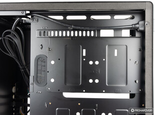

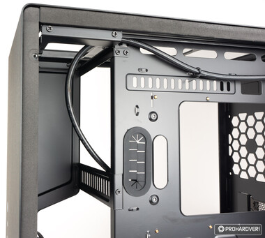

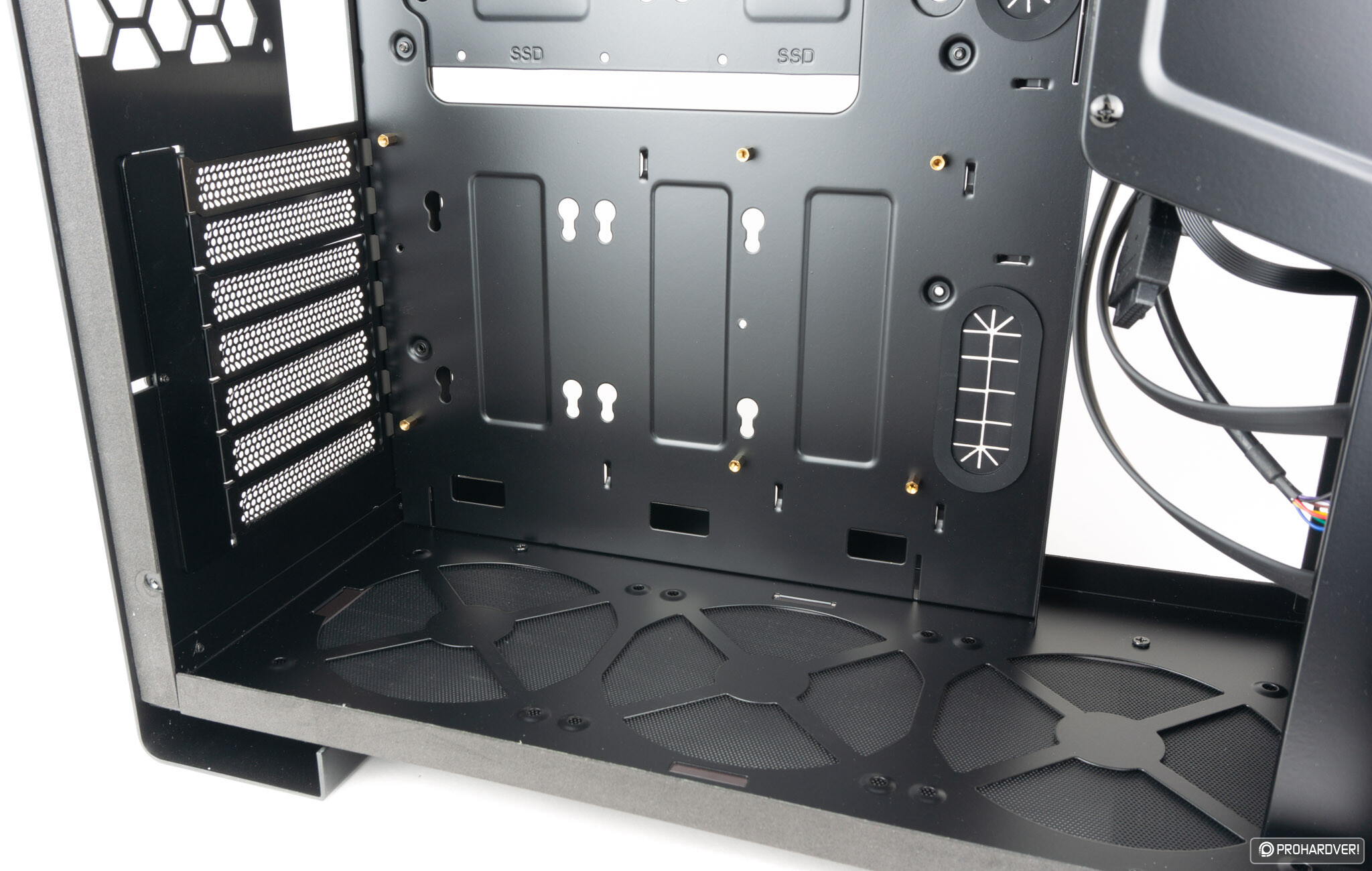

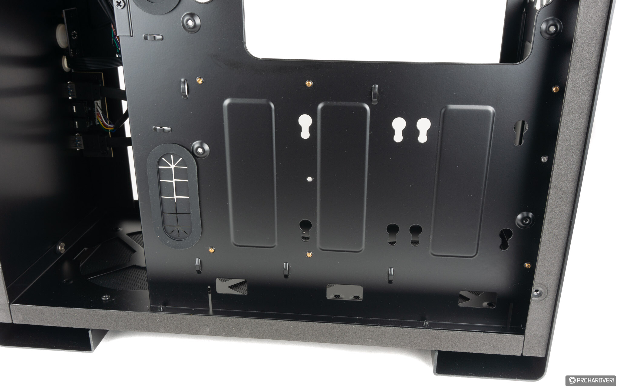

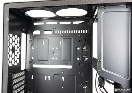

Ahogy az már a külső részletezésekor kiderült, a legfeljebb ATX méretű alaplapokat fogadó ház belső elrendezése tartogat az átlaghoz képest szokatlan megoldásokat.

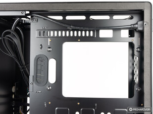

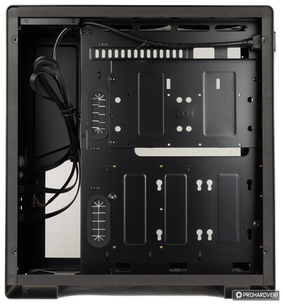

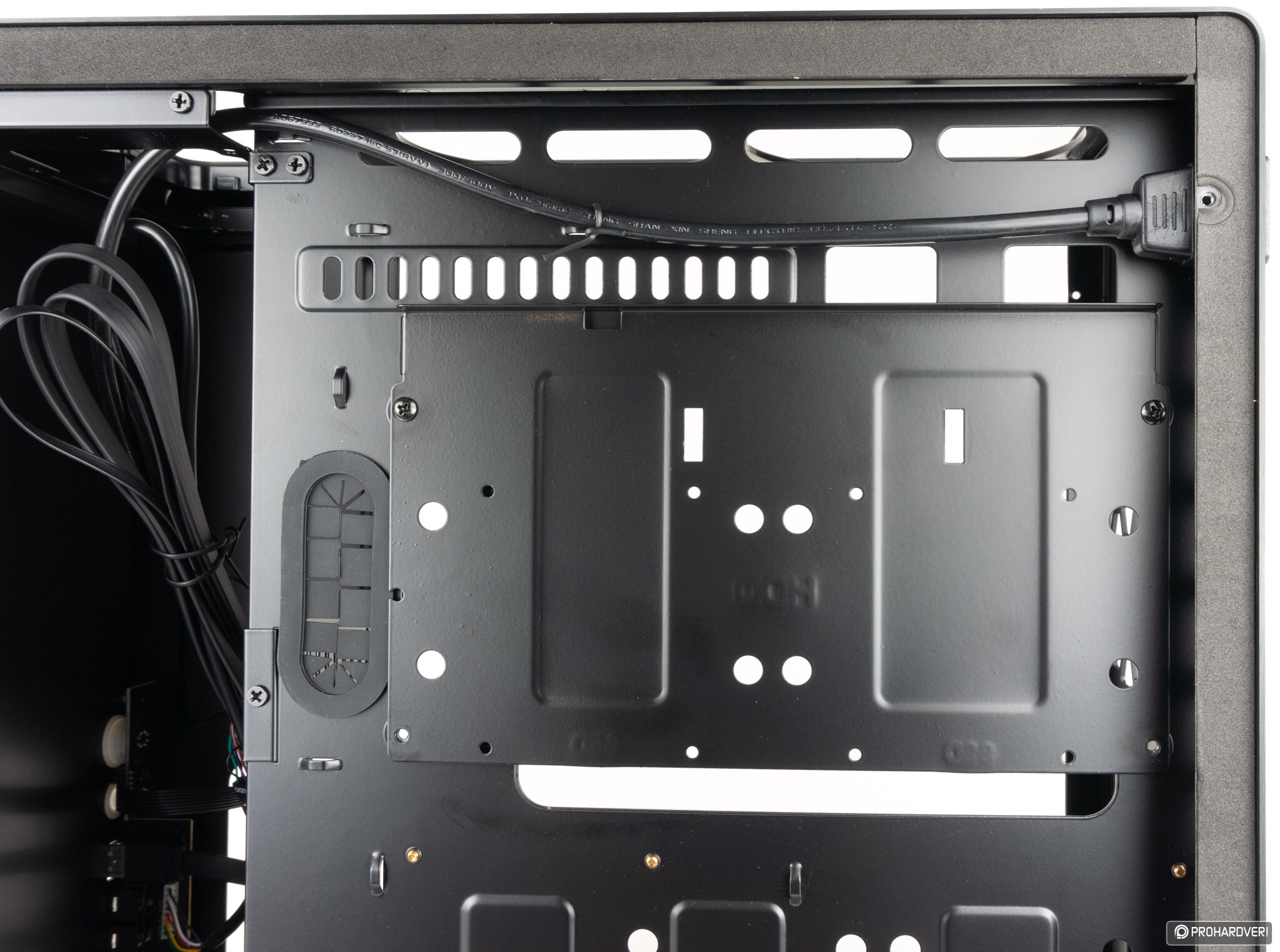

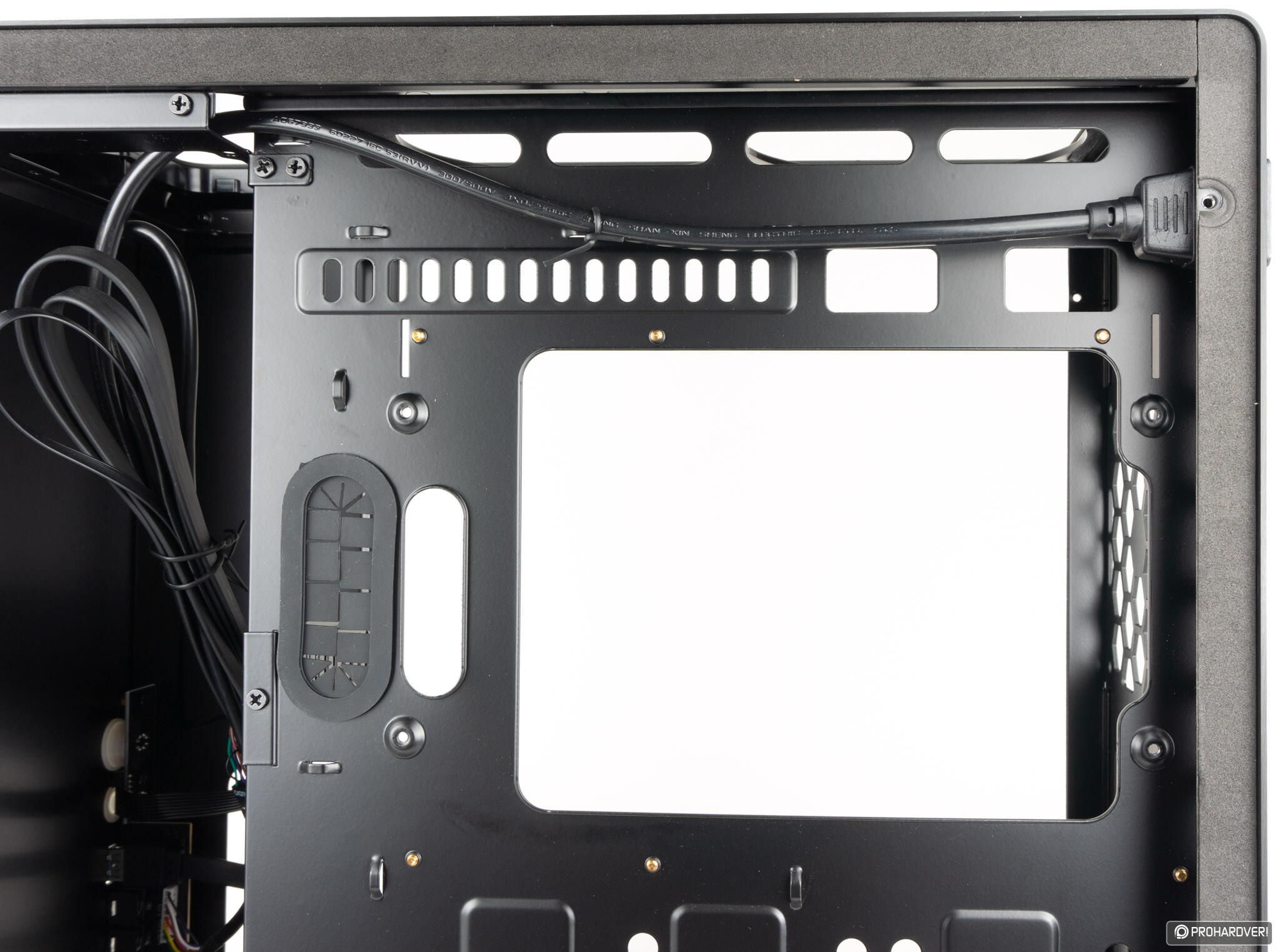

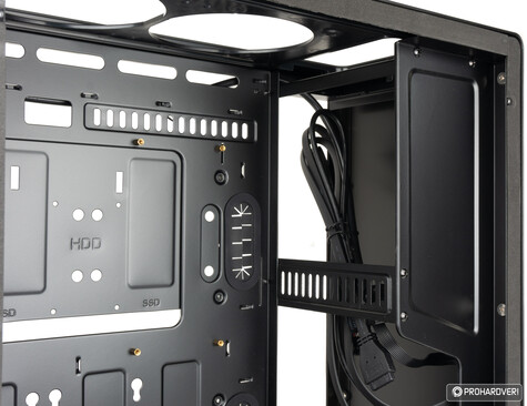

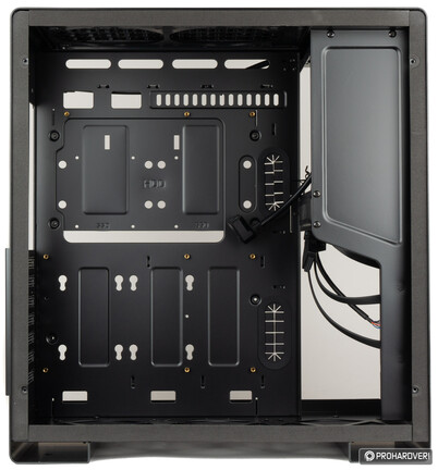

A beltér függőleges tengely mentén két kamrára lett felosztva, melyek között a válaszfal szerepét maga az alaplaptálca játssza. Ezen a lemezen egy nagyméretű szerelőablak került kialakításra, ami a processzorhűtő utólagos cseréjét hivatott segíteni, emellett több, kábelek átbújtatására szolgáló kivágást is találhatunk, melyek közül a két legnagyobb szilikonbélést is kapott.
Ezen az oldalon van még a ventilátorok helye is, melyek egyaránt 120 milliméteres egységek fogadására lettek tervezve és a ház aljára három, tetejére kettő, a hátoldalra pedig egy ilyen rögzítőpont került.

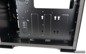

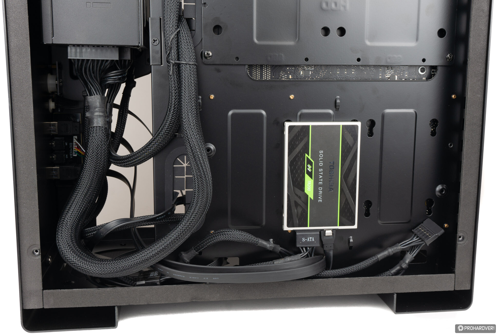

Az alaplaptálca hátoldalán összesen négy olyan rögzítőpontot találunk, ahová adattárolókat szerelhetünk. A négyből a két alsó 2,5 vagy 3,5 hüvelykes példányok fogadására is képes, amelyeket nem is kell közvetlenül a lemezhez csavaroznunk, elég négy-négy gumibetétet felerősítenünk rá, melyeket ezt követően csak be kell bújtatnunk a megfelelő kivágásokba, míg a két felső, levehető lemezre száműzött meghajtóhelyre már csak 2,5” méretű meghajtókat tehetünk, itt viszont már nem ússzuk meg a tartósabb rögzítést.

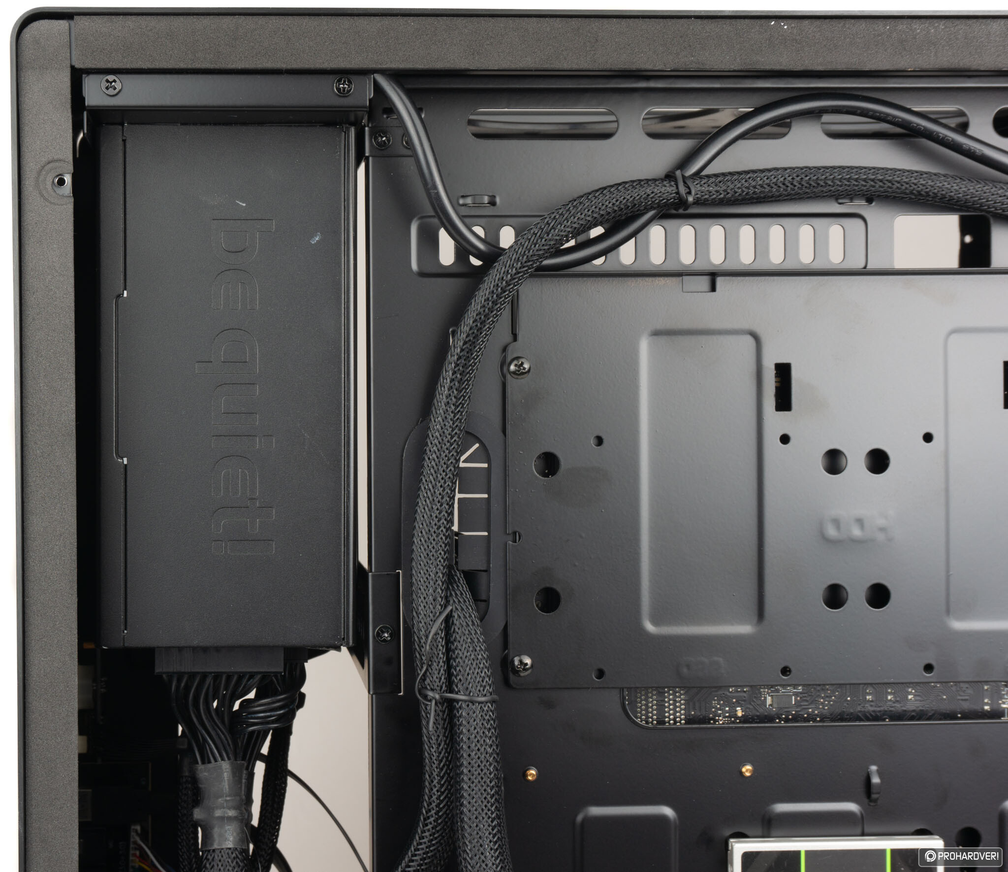

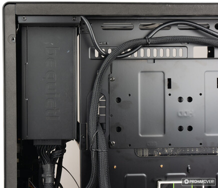

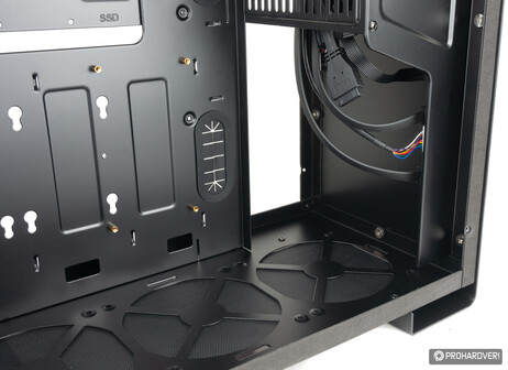

A két kamra közti átjárást az a terület teszi lehetővé, melynek felső felét nagy eséllyel az ATX formátumú tápegységünk fogja elfoglalni, amit oldalról tudunk betolni a helyére. Ezt érdemes a ház fektetett állapotában elvégezni, hacsak nem akarjuk a csavarozás közben végig tartani a nehéz komponenst, alulról ugyanis semmi nem fogja azt tartani (ennek is köszönhető, hogy szinte bármilyen hosszúságú tápot használhatunk).
Szerencsére a tápkábel bevezetésével nem kell külön foglalkoznunk, hiszen a táp felső része és a hátlapi kivezetés közé már a gyárban beépítettek egy vezetéket, ezzel nem lesz más dolgunk, mint bedugni a tápba. A kamra maradék, alsó részét akár teljes egészében felhasználhatjuk a felesleges kábelek elhelyezésére. Az előlap mögé tehát nem tudunk ventilátorokat szerelni (aminek nem is lenne túl sok értelme a ház elejének zártsága miatt), radiátorok beszerelésére pedig nem csak itt, de a ház többi pontján sincs lehetőségünk.

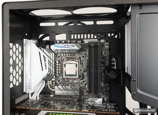

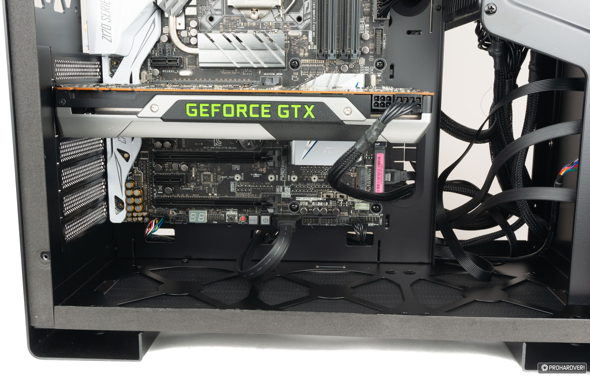

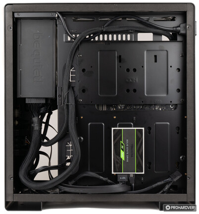

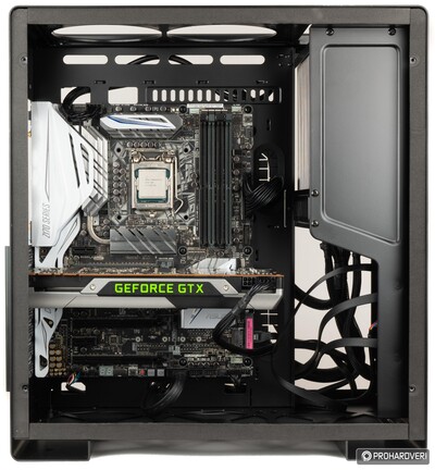

Lehetőségeinkhez képest ezúttal is igyekeztük a lehető legnagyobb komponenseket belepakolni a tesztalanyba, ezért az ASUS Z170-Deluxe alaplapért, illetve az NVIDIA GeForce GTX Titan videokártyáért nyúltunk. Utóbbinál természetesen léteznek hosszabb modellek, ezek viszont jellemzően készletünk drágább modelljei közé tartoznak, amelyek PCIe interfészei így is elég gyötrésben részesülnek, ezért maradtunk a nagyrészt csak erre használt megoldásnál, ami 267 milliméteres hosszával természetesen könnyedén belefért a ház 350 milliméteres limitjébe.
Az ATX méretű alaplap szintén probléma nélkül fért be a helyére, a szerelést pedig megkönnyítette, hogy az alaplaptálca távtartói már eleve az ATX formátumnak megfelelően kerültek beszerelésre a gyárban. A kábelezés a komponensek körüli rengeteg helynek köszönhetően gyerekjáték, ez alól pedig az alaplap felső csatlakozói sem voltak kivételek, hiszen ezen a területen már-már túl sok extra légtér maradt ahhoz képest, hogy a tetőlemez alá nem szerelhető radiátor. A későbbiekben előkerült a szellőzés teszteléséhez használt Noctua NH-D15 processzorhűtőnk is, melynek 160 milliméteres magassága egybevág a gyártó által megadott maximum értékkel, ez a tény pedig nem csak papíron, de a gyakorlatban is igaznak bizonyult.

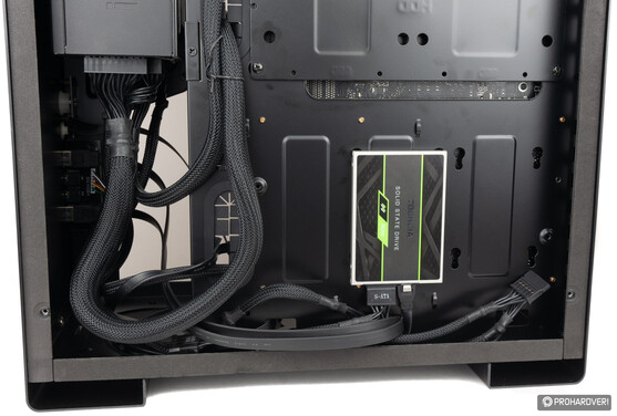

Az SSD beszerelése pont olyan könnyen ment, amennyire könnyűnek azt elképzeltük, ráadásul a vezetékek bekötése sem okozott gondot, amin nagy mértékben segített az, hogy ezen a területen nem futott át minden, a tápegység felől érkező kábel.
Abból a szempontból okos lépésnek tartjuk a tápegység szokatlan elhelyezését, hogy így tényleg egyszerűbb minden kábel elhelyezése, a számítógép készre szerelése után sem volt túlzsúfolt érzésünk, hiszen nem keletkeztek kibogozhatatlan átfedések a kábelrengetegben, minden vezetéket úgy tudtunk egyenesen a helyére vezetni, hogy azok szinte egyáltalán nem keresztezték egymást. Van viszont egy komoly negatívum is, méghozzá az, hogy így a tápon lévő kapcsolót csak a felső rács kivétele után érhetjük el, ami vészhelyzetben pont egy főkapcsoló esetében nem a legjobb megoldás.
Építés szempontjából tehát mindenképp előnyösebb ez az elrendezés a szokásosnál, az viszont érthetetlen, hogy a ház hivatalosan miért nem támogatja a radiátorok beszerelését, a ventilátormentes előlap miatt ugyanis a hagyományos pozícióban felszerelt processzorhűtő felől csak egyetlen hátsó ventilátor tudja elszívni a levegőt, így ha már annak a munkáját nem tudjuk első egységekkel segíteni, sokan talán inkább a vizes megoldásokat választanák. Nincs kizárva persze, hogy találunk olyan vízhűtéses rendszert, ami pont passzol mondjuk a felső ventilátorhelyek csavarhelyeibe, ha viszont már meglévő eszközünk méretei nem stimmelnek ezzel, marad a fúrás-faragás.
