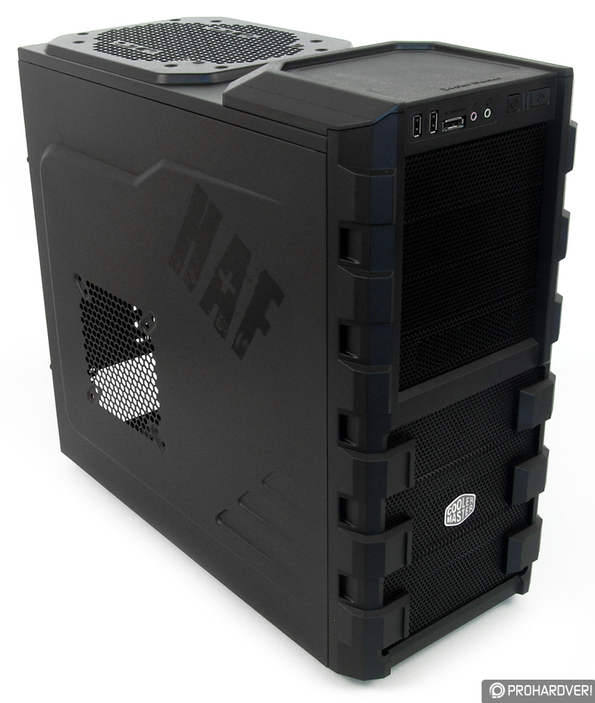

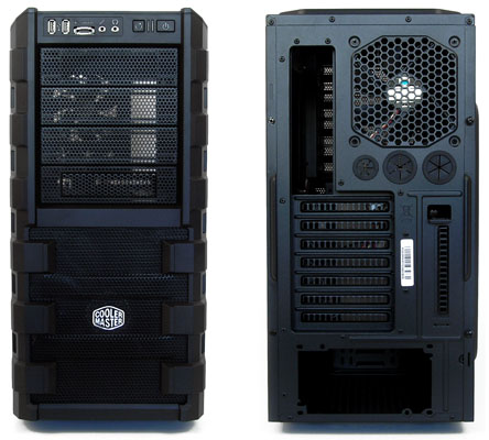

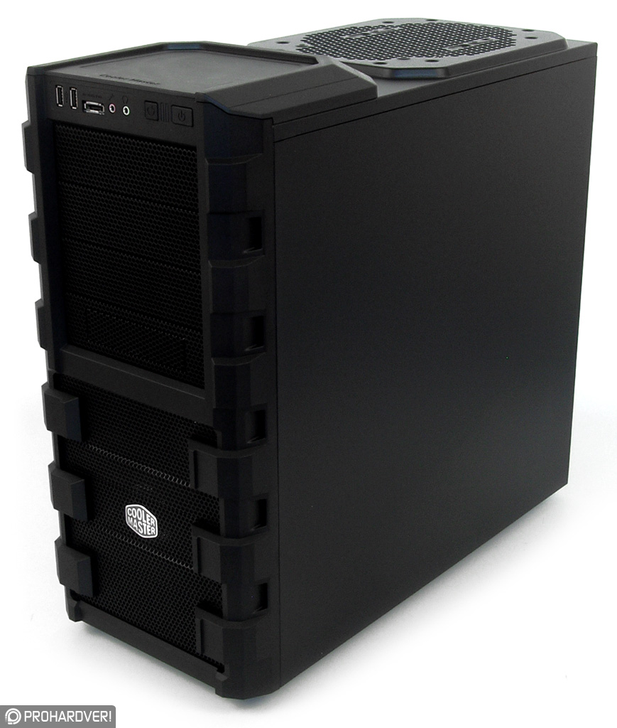

Megmaradt a HAF sorozatra jellemző, marcona és sok szellőzőráccsal díszített formaterv. A 480 milliméteres magasság már alig nagyobb a midi modellek átlagánál, de a 230 milliméteres szélesség a durva külsővel együtt nagyobbnak láttatja a 912-t, mint amekkora valójában.

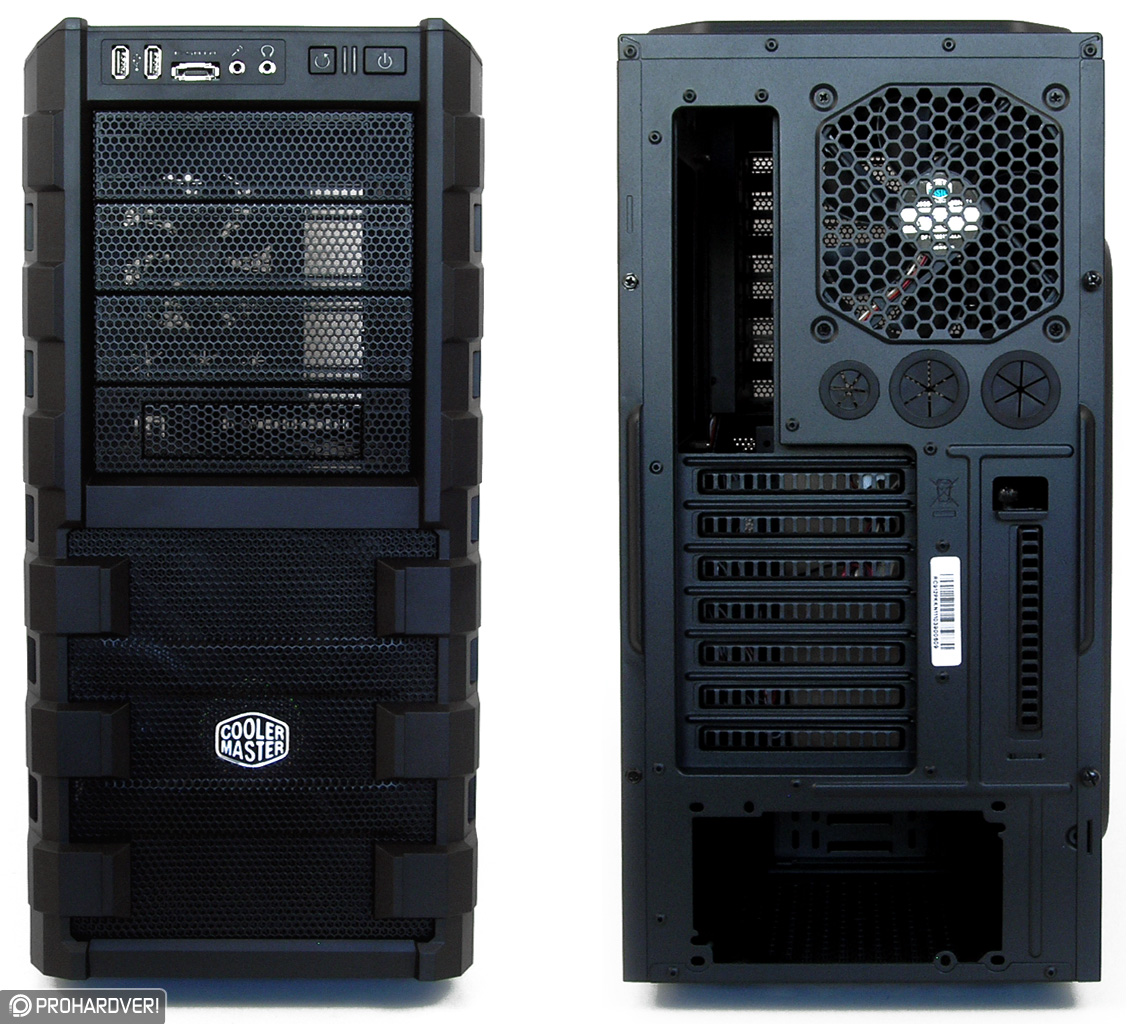

Homlokzatára négy nagy meghajtóhelyet tettek, ráadásul ebből alakíthatjuk át az egyiket kicsire. Hátulról látni a legjobban, miben különbözik a HAF 912 és 912 Plus: utóbbinak feketére fényezték a vázát. Alul van a táp helye, a kártyahelyek fölött pedig látható még egy hasonló nyílás, ahová Storm Guard panelt tehetünk, ami viszont nem jár alapból a házhoz. Feljebb a vízhűtés rései és egy 120 milliméteres ventilátor sorakozik. A szereléshez gyakrabban kinyitott bal oldalt kézzel oldható csavarok tartják, jobb oldalra viszont csak simák jutottak.

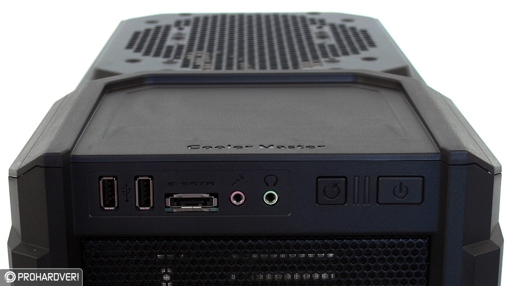

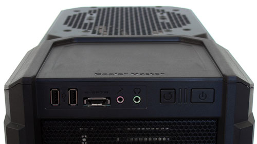

Felül, a homlokzaton sorakozik a bekapcsoló, a reset és egy adag csatlakozó. A hang ki- és bemenet mellett eSATA és két 2.0-s USB aljzat került ide a Plus verziónál. A simának csak két USB-je van, eSATA-ja nincs. Felül, a ház első részén egy gumis felületet alakítottak ki, ahová telefonunkat vagy USB-s merevlemezünket tehetjük.

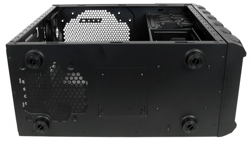

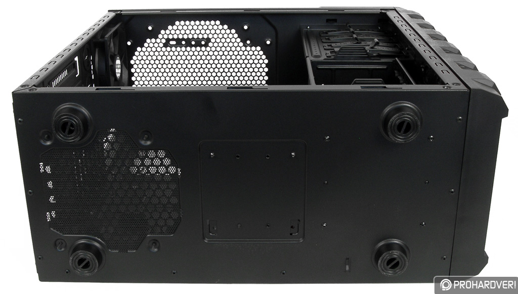

Alul műanyag talpakat kaptunk a kis HAF-ra, nincsenek olyan lábai, mint nagyobb testvéreinek. Ez az alsó táp miatt némileg gond lehet, mert így szűkebb résen szívhatja be a levegőt, és nyílása közelebb került a poros talajszinthez. Szerencsére nem felejtették ki belőle a szűrőt. Felül viszont nincs ilyen, szóval a hatalmas rács nyílásain keresztül bőven jut majd por a beltérbe.
Meg voltunk elégedve a HAF 912 Plus minőségével. Az előlapját szépen kidolgozták, nem lötyögött rajta semmi. Oldallapjait masszív acélból formálták meg, ezért strapabíró, tartós háznak tűnik. Hogy nem spóroltak az anyaggal, azt üresen 8,45 kilogrammos tömege is jól mutatja.
