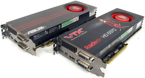

A szerkesztőségben két referenciafelépítésű kártya landolt, az egyik a VTX 3D-től (HD 6970), a másik az Asustól (HD 6950) származik. Alapjában véve a referenciadizájn miatt teljesen mindegy, hogy milyen márkáról beszélünk, mert ezek külsőre 100%-osan megegyeznek, a matricák jelentik az egyetlen különbséget. Mindkét kártyát egy nagyméretű hűtőborda fedi az egyik oldalról, illetve egy vékony hőelvezető alumíniumlap a másikról. Hosszuk 27 cm, tehát "testesebbek", mint a HD 6800-asok (23 cm, illetve 25 cm), de éppen akkorák, mint a GeForce GTX 570/580, illetve a korábban kiadott VGA-k közül a GTX 480 és a HD 5870. A felmelegedett levegő egy részét a 80 mm-es ventilátor a kártya "tetején" található rácsokon fújja ki (tehát a számítógépházon belül marad), míg a maradék a csatlakozók mellett található nyílásokon távozhat.
A szellőzőrácsok mellett összesen öt darab videokimenetet találunk, két DVI-t, két mini Displayportot és egy HDMI-t. A HD 5800-asokkal ellentétben a HD 6900-asokból valószínűleg nem készül majd külön Eyefinity verzió, tehát ha esetleg még ennél is több kimenetre lenne szükségünk, akkor egy videokimenet-elosztót kell majd használnunk. Mindkét kártyán két CrossFire-csatlakozó található, ami azt jelenti, hogy összesen négyet kapcsolhatunk belőlük össze, ami értelemszerűen brutális sebességgel kecsegtet, de több magas felbontású monitor meghajtásához éppen erre van szükség. A HD 6950 és a HD 6970 külsőleg gyakorlatilag csak egyetlen ponton különbözik: a HD 6950-en két darab hatpines, a HD 6970-en pedig egy hat- és egy nyolcpines tápcsatlakozót találunk, nyilván azért, mert a 6970-es többet fogyaszt. Érdekes újdonság a CrossFire csatlakozók mellett felbukkanó BIOS kapcsoló, amivel beállíthatjuk, hogy a videokártyán található két BIOS chip közül melyiket használjuk. Az egyik programozható, ha netán a firmware-t szeretnénk frissíteni, a másik viszont állandó, tehát biztonsági mentést tartalmaz arra az esetre, ha valami rosszul sülne el. Igazából ez a legtöbbünk számára felesleges újításnak tűnik, de az új PowerTune megjelenésével elképzelhető, hogy a későbbiekben optimalizált BIOS-ok jelennek majd meg, illetve tuningnál is jól jöhet, ha a fogyasztási limitet szeretnénk feljebb tolni.

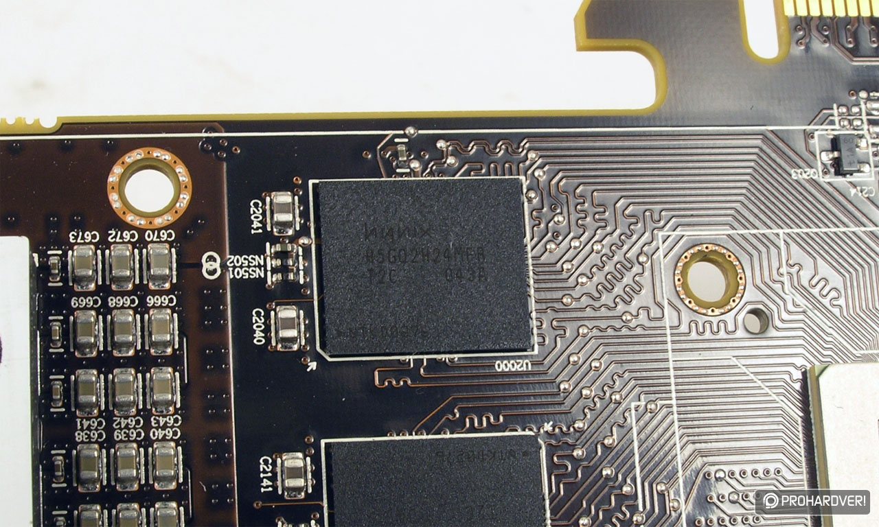

Mindkét videokártyán 2 GB memóriát találunk, ami egy nagyon okos döntés volt, és már nagyon itt volt az ideje, ugyanis korábbi méréseink szerint a csúcskategóriás Radeonok maximális részletességi beállítások és 2560x1600-as felbontás mellett 1 GB memóriával sokszor elvéreztek, míg a GeForceok 1280 MB és 1536 MB memóriával jól bírták a strapát. A 2560x1600-as felbontás keveseket érint, de itt most a csúcskategória versenyzőiről beszélünk, amelyeknek áruknál fogva minél közelebb kell teljesítenie a tökéleteshez, és ebbe beletartozik az is, hogy 2560x1600-as felbontás mellett ne akadozzanak. A HD 6970 memóriájának órajele 1375 MHz (GDDR5 5,5 GHz), a HD 6950 memóriája pedig 1250 MHz-en (GDDR5 5 GHz) jár. Mindkét típuson Hynix chipek találhatóak, a HD 6970-esen ezek H5GQ2H24MFR-R0C (6 GHz/1,5 V), a HD 6950 esetében pedig H5GQ2H24MFR-T2C feliratúak (5 GHz / 1,5 V), tehát ezek alapján a HD 6970-ben több lehet a tuningpotenciál.
