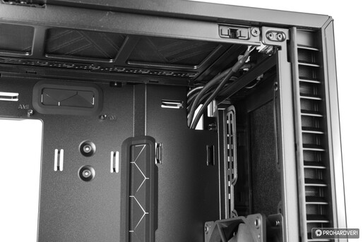

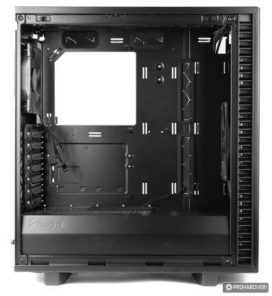

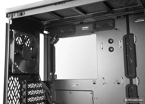

Ahogy az a mai gépházak többségének esetében lenni szokott, az eszközt két kamrára osztották fel, egy felső nagyobbra és egy alacsonyabb alsóra. Felül van az ATX, microATX vagy Mini-ITX méretű alaplapok helye, ahova összesen 7 bővítőkártyát szerelhetünk, köztük egy vagy több grafikus kártyával. Utóbbi alapesetben, a gyárilag beszerelt első ventilátor bent hagyásával legfeljebb 341 mm hosszú lehet, de ha ezt kivesszük, rögtön 360 milliméterre ugrik a VGA hosszának felső határa. Processzorhűtőből maximum 169 mm magas példányokat választhatunk, ami a legtöbb esetben elég lehet, de a biztonság kedvéért ellenőrizzük ezt az adatot a kinézett hűtő kifizetése előtt.
A hűtő felszerelését egy méretes szerelőablak segíti abban az esetben, ha a műveletet az alaplap beszerelése után végeznénk el, továbbá rengeteg, gumival bélelt kivágást találunk még az alaplaptálcán, melyek a különböző csatlakozók bekötésekor lesznek hasznosak.

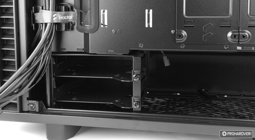

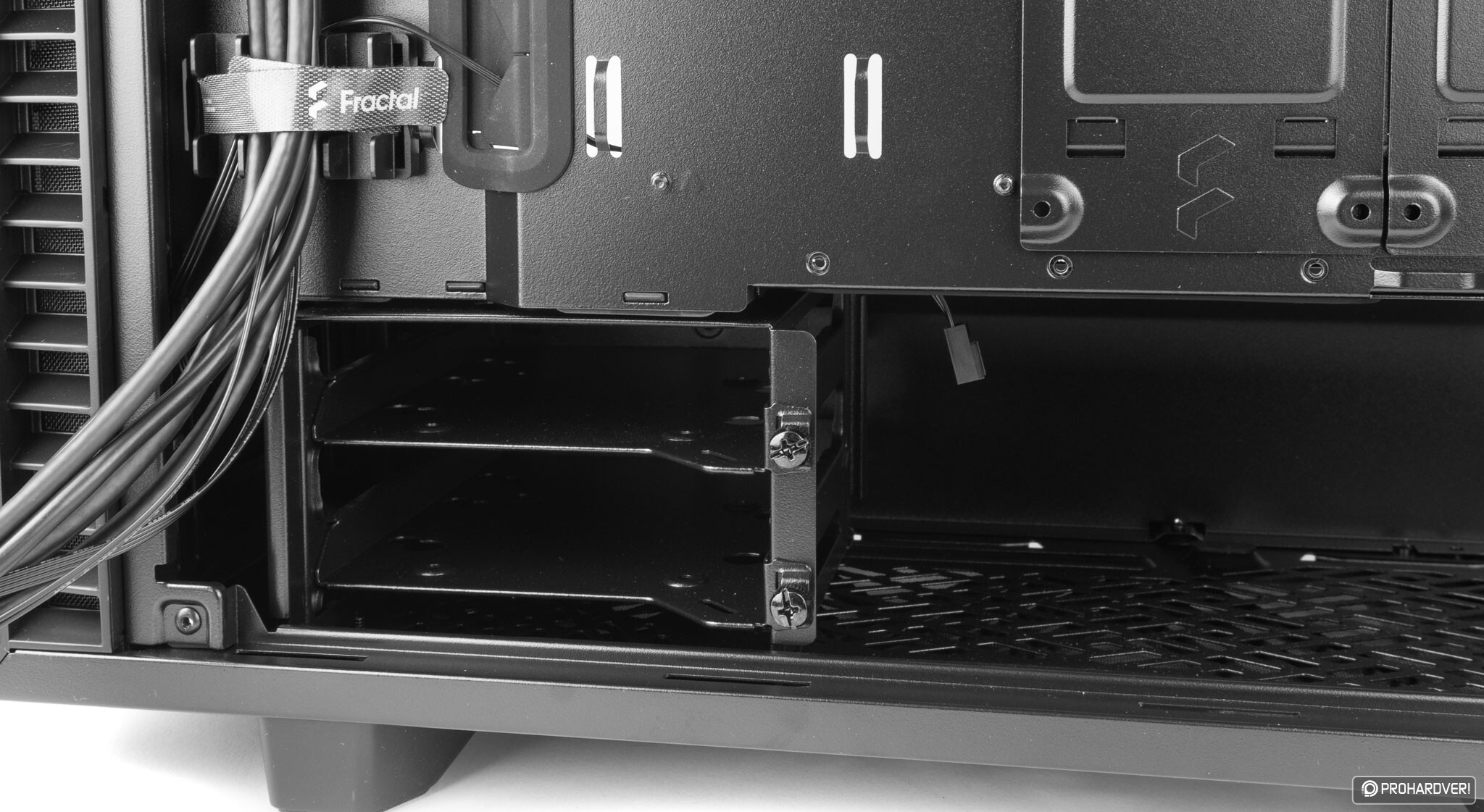

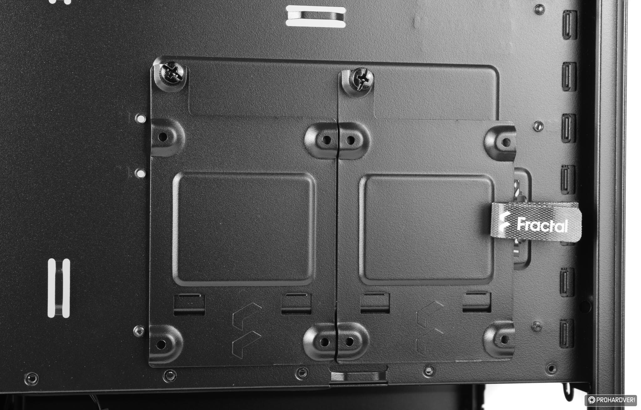

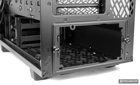

Ahogy azt már említettük, a tápegység helye az alsó kamrában van, ahol helyet kapott még egy két 3,5 vagy 2,5 hüvelykes adattárolót fogadó keret is, de a rendszert kiegészíthetjük még két 2,5 hüvelykes meghajtóval az alaplaptálca hátoldalára szerelt keretek segítségével. Sőt, amennyiben beszerezzük az ehhez szükséges alkatrészeket, a tápegység lyukacsos takarólemezét is megszórhatjuk plusz két SSD-vel, illetve a tetőlemez aljára is szerelhetünk még két meghajtót.
Az alaplaptálca hátoldalát rengeteg kábelvezető sínnel és tépőzáras kábelkötegelővel látták el, de a sok apró résnek köszönhetően fokozhatjuk a kábelmenedzsment minőségét további gyorskötözők bevetésével – utóbbiból 8 darabot találunk a dobozban. Ami még a tartozékok részét képezi, ráadásul már a házba szerelve vár minket, az egy Fractal Design Dynamic X2 GP-14 ventilátor az előlap mögött, és egy Dynamic X2 GP-12 a hátoldalon.
A légkavarók nem kaptak semmiféle világítást, cserébe igen halkan működnek (a 120 milliméteres verzió 19,4, a 140-es pedig 18,9 decibeles maximális zajszinttel rendelkezik), de hogy mennyit számítanak hűtés szempontjából, az a teszt utolsó oldalán leírtakból derül majd ki. A hűtési rendszert természetesen tovább bővíthetjük extra ventilátorokkal, sőt vízhűtés-radiátorok beszerelésére is van lehetőségünk.
