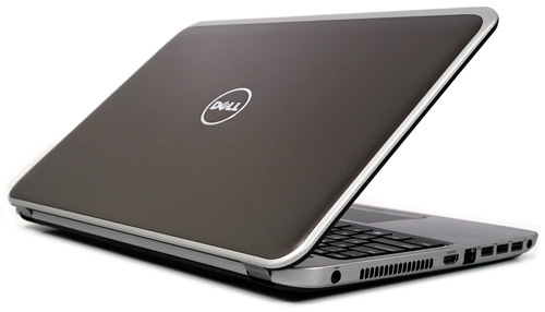

Dell Inspiron 15R – 5521

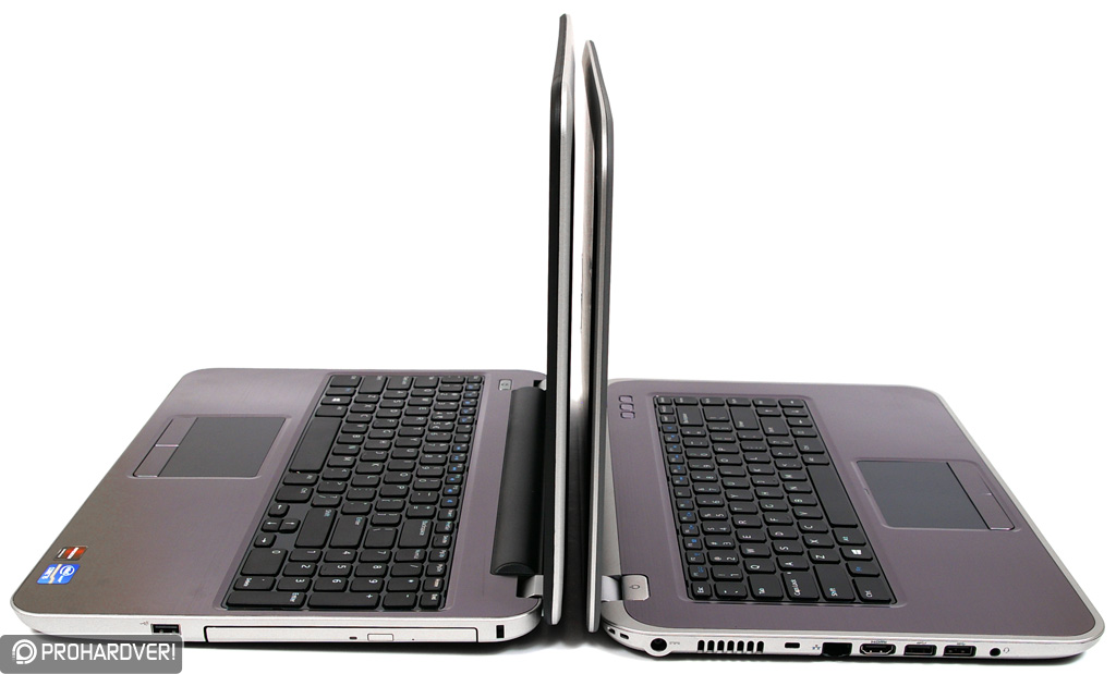

Alul viszont már komoly különbségek vannak a köztük. Míg az Inspiron 15z-nél csak és kizárólag a memóriához férhetünk hozzá egy kis ajtón keresztül, addig az Inspiron 15R-nél kivehető a merevlemez, és ami még fontosabb, a jó nagy, 65 wattórás akkumulátor is. Minden bizonnyal a 15z kisebb, 44 wattórás akkuja is cserélhető, de ahhoz le kell majd vennünk a notebook hátlapját.
Dell Inspiron 15z – 5523
Minőség, ergonómia
Nagyon jól összerakott laptop benyomását keltette a két Inspiron 15. Fémburkolatuk kellemes és mutatós, fedelük nem horpad számottevően, zsanérjaikat alaposan megcsinálták, és zavaró illesztési hézagokkal, pontatlanságokkal sem találkoztunk. Egyedül az Inspiron 15z Ultrabook fedelének lebegésébe kötnénk bele. Annak ellenére, hogy zsanérja masszív, a kijelző felső része 2-3 centimétert kileng, remeg, ami pár éve még elfogadható lett volna, mára viszont gyengének számít. Persze ebben benne lehet az is, hogy tesztgépünk egy nullszériás bemutatódarab volt.
Felül Inspiron 15z, alul Inspiron 15R
Csatlakozókiosztásban általában egészen jó szokott lenni a Dell, és az új Inspiron 15-ökre sem panaszkodhatunk. A klasszikus, analóg D-Sub monitorkimenet hiányozhat egyeseknek, bár manapság – különösen az otthoni felhasználásra szánt multimédiás notebookoknál – a HDMI sokkal lényegesebb. Jó pont jár azért, hogy nem csak a vastagabb 15R-nek, hanem a 15z-nek is négy USB aljzata van. A 15R jobb oldalán az optikai meghajtó előtt egy USB 2.0 csatlakozó van, a másik oldalra két USB 3.0-t és egy USB 2.0-t tettek, míg a 15z-nél két-két USB 3.0 van mindkét oldalon. A HDMI-t, Ethernet aljzatot és összevont hang ki- és bemenetet balra telepítették, nagyobb szellőzőnyílása és a három USB miatt az Inspiron 15R eléggé zsúfolt. Kár, hogy a 15R Ethernetje csak 10/100 Mbps sebességű. Hátul az akku miatt egyik modellen sincs csatlakozó.

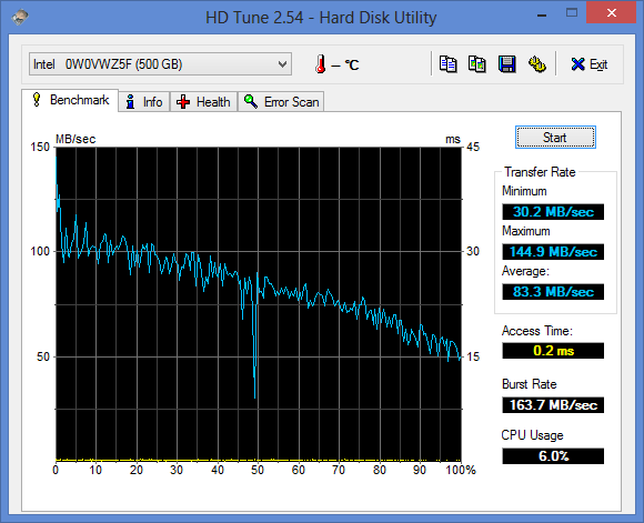

Fontos, teljesítményt meghatározó része a notebookoknak a merevlemez. Egy flash-alapú SSD óriási löketet tud adni az alkalmazások indításának, és úgy általában az operációs rendszer válaszidejének. Ezt az Inspiron 15z esetében is tapasztaltuk, ahol a 32 GB-os SSD csak kisegítő szerepet játszik. Az alábbi HD Tune mérésekben jól látható, hogy mennyit javult az elérési idő a második menetben, amikor az SSD már „betárazta” a tesztmintát. Hasonló javulásra számíthatunk a gyakran használt alkalmazásainknál is.
Dell Inspiron 15R – Dell Inspiron 15z

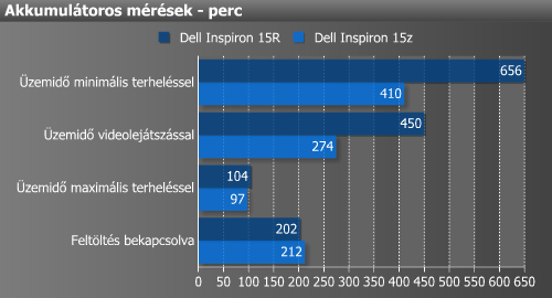

Lényegesen nagyobb (65 Wh kontra 44 Wh) akkumulátora révén a nyugalmi és HD filmes fogyasztási versenyt az Inspiron 15R nyerte majdnem 11 órás, illetve 7,5 órás idővel, amiből 5,9 wattos nyugalmi és bravúros, 8,7 wattos videós fogyasztás következik. Az Inspiron 15z nyugalomban közel 7 óráig, HD videóval 4,5 óráig bírta, ez 6,4, illetve 9,6 wattos fogyasztást jelent. Végül is érthető az Inspiron 15z hátránya, mert abban a HDD mellett SSD is fogyasztja az áramot, míg az Inspiron 15R Radeonja használaton kívül teljesen lekapcsol. Maximális terhelésen már megjött a vaskosabb Dell étvágya, 104 percig bírta, ez 37,5 wattos átlagfogyasztást jelent. Az Inspiron 15z alig pár perccel volt rosszabb jóval kisebb akkumulátorával, kisebb, nagyjából 27 wattos átlagfogyasztásával.
