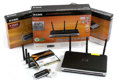

A D-Link Rangebooster N család kipróbálásához felhasználtunk pár Edimax MIMO adaptert is. A tesztelést vasbeton épületben (panelház) végeztük két asztali géppel és egy IBM notebookkal.
D-Link DIR-635

Egyik oldalon a D-Link PCI kártyával, a másikon vezetékes LAN kapcsolattal több mint 5 MB/s-os átviteli sebességet produkáltunk az adó közelében, és távolodva is nagyon jó maradt a vétel. Még a legtávolabbi pontból is több mint 2 MB/s-os sávszélesség állt rendelkezésünkre meglepően stabilan. Csak ritkán lassul be, és akkor is legfeljebb 2–300 kB/s-mal csökkent a tempó. Ahogyan számítottunk rá, a routerétől különböző chipkészletes USB adapter valamivel lassabb volt. Igaz, a gyengélkedés az antennák eltérő kialakításának, ezáltal más vételi képességnek is betudható, bár néhány méteres körzetben nem találtunk előnyösebb pozíciót.
Két D-Link Draft N adapter egymás között gyorsabb volt, mint a 802.11g-s adapterek, de nem volt akkora különbség, mint amekkorát a Rangebooster N 650 név sejtet. Persze más Draft N eszközök sem képesek többre, a 2 MB/s egy falon keresztül és az 1 MB/s 12 méterről, két vasbeton fal mögül olyan teljesítmény, amit a G-s eszközök csak komoly antennákkal érhetnek el.
Kisebb távolságokban az Edimax MIMO-s eszközével is nagyon gyorsan cserélt adatot a D-Link készlet, de a második fal és a távolság megtette hatását. A két MIMO-s Edimax aránylag gyenge teljesítménye jól példázza, hogy a nagy sebességhez nem elég a Draft N-es router, ahhoz megfelelő hálózati adapterekre is szükség van.
Meg kell említeni, hogy különböző formátumú és márkájú Wi-Fi adapterekkel nem minden esetben tudtunk gond nélkül csatlakozni a D-Link DIR-635 routerre. A mellette működő, szintén D-Link útválasztó hálózatával viszont egyiknek sem volt gondja. Az Edimax MIMO-knak, valamint egy-egy Draft N-es Edimax és Netgear eszköznek sem sikerült minden esetben IP címet kapnia a beépített DHCP kiszolgálótól, pedig a kódolt Wi-Fi kapcsolat felépült. Ez a hiba többnyire – de nem minden esetben – elhárul a DHCP szerver kikapcsolásával, tehát valószínűleg a firmware hibájáról van szó, amit minden bizonnyal javítanak majd.
