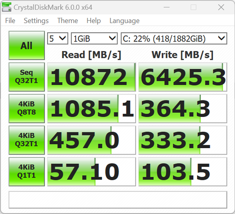

A sebességmérést a háttértárral kezdtük: ahogy fentebb már említettük, RAID 0 tömbről van szó, mely két 2 TB-os PCIe 4.0 x4-es SSD-ből áll. Ennek köszönhetően az adatátviteli sebességek nagyon tetszetősek – szekvenciális olvasásnál például 10 GB/s feletti értékeket mérhettünk, ami természetesen a nagy fájlok, játékállományok betöltésekor igen hasznos lehet.

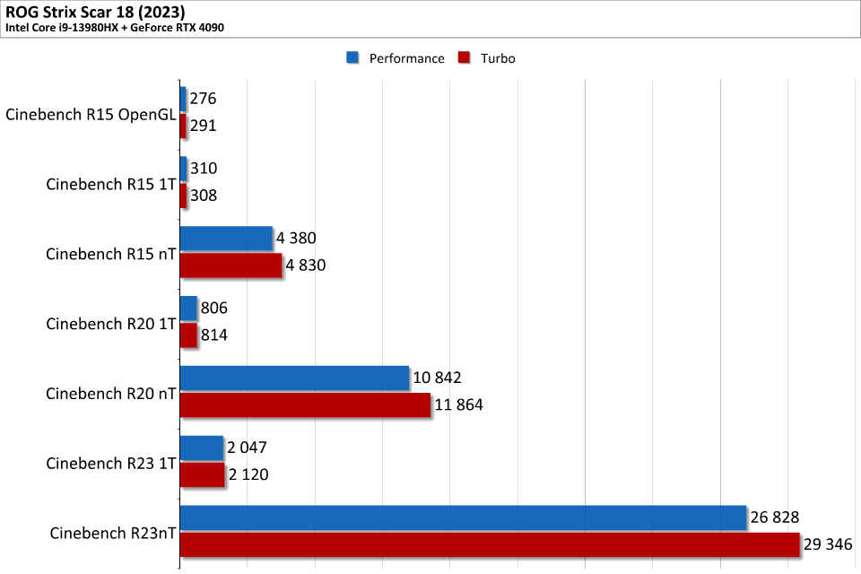

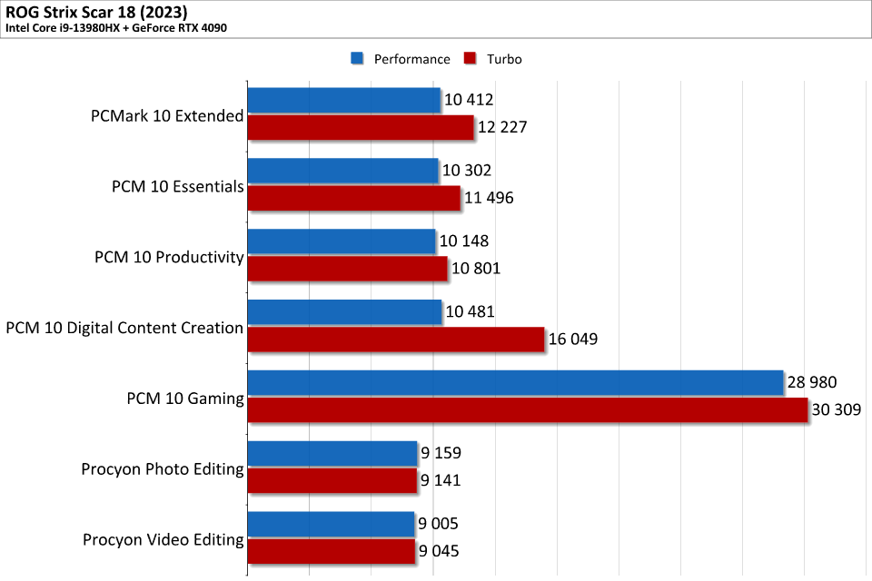

Ami az eredményeket illeti, ezek igazán brutálisak: a Cinebench R23-ban például az asztali Core i7-13700K-t és a Ryzen 9 7900X-et megközelítő számokat láthatunk, de például a PCMark 10 esetében is a Core i7-12900K-hoz, Ryzen 7 5800X-hez mérhető értékeket kaptunk (persze itt a VGA is számít, és ebben az esetben egy mobil RTX 4090 áll egy RTX 2080 Ti-vel szemben).

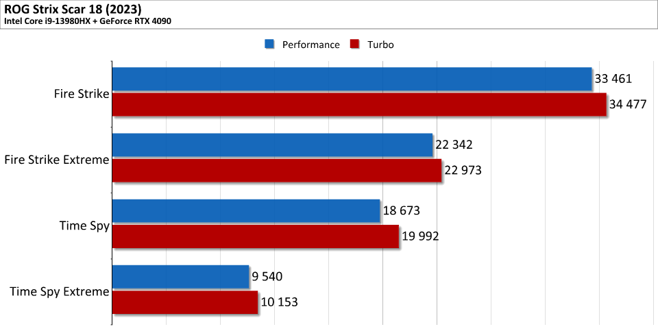

Áttérve a 3DMark-ra, ismét csak rekordok dőltek, legalábbis ami a notebookokban korábban látható számokat illeti – gyakorlatilag dupláztuk a Ryzen 9 5900HX és GeForce RTX 3080 sebességét.

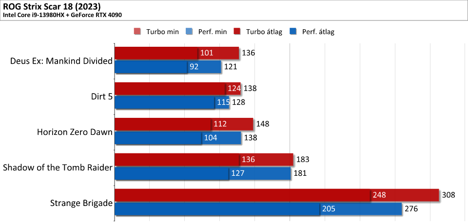

Végezetül természetesen nem maradhatott ki a tesztből a játékok vizsgálata sem, melyet ahol csak lehetett, WQHD felbontásban végeztünk el (a Dirt 5 ragaszkodott a kijelző natív felbontásához, így ezt 2560x1600 pixeles beállítás mellett futtattuk).
A diagram kapcsán igazából azt említenénk meg, hogy a notebook maximális minőségi beállítások mellett is könnyedén birkózik meg az újabb játékokkal is, és nem hozza zavarba a DXR használata sem. Amennyiben viszont szeretnénk tényleg kihasználni a 240 Hz-es kijelző tudását, akkor valószínűleg lejjebb kell adni vagy a felbontásból, vagy a képminőségből – illetve, kihasználva az Ada Lovelace nyújtotta opciókat, bevethetjük a DLSS 3-at is a framerate növelésének érdekében.

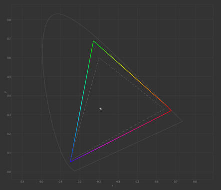

A BOE panel a játékosok számára fontos tulajdonságokon (240 Hz-es frissítés, G-Sync kompatibilitás) túl is nagyon jó minőségű: 98%-os DCI-P3 lefedettséget és gyárilag szinte tökéletes színhűséget (0,46 átlagos delta E-t) kínál, tehát tartalomgyártásra, képszerkesztésre is nyugodtan bevethető.

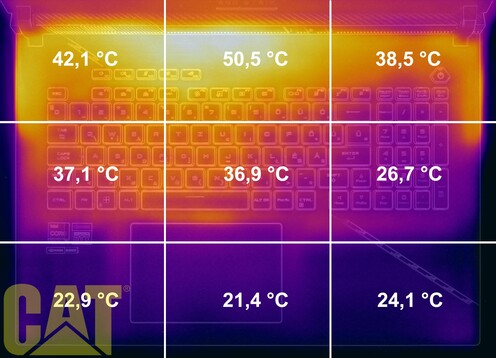

Mindezek közben a burkolat sem marad hideg, a legforróbb helyeken 50 °C feletti értékeket is mérhetünk – ez azonban egyáltalán nem gond, a gépház méretének, illetve a műanyag rossz hővezetésének köszönhetően ugyanis azok a részek, ahol kapcsolatba kerülünk a géppel (csuklótámasz, billentyűzet) bőven ez alatt maradnak.
