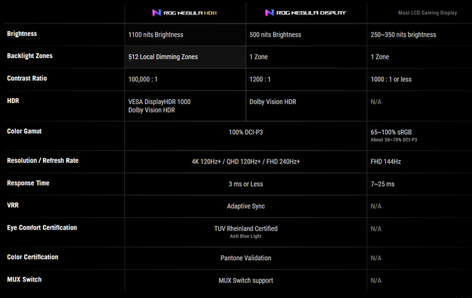

A Nebula cím elnyeréséhez szükséges feltételek négy csoportba sorolhatóak. Az első – végül is gamer eszközökről van szó – a sebesség: felbontástól függően legalább 120 Hz-es frissítési rátát és legfeljebb 3 ms-os válaszidőt kell teljesíteni. A felbontástól való függés úgy értendő, hogy Full HD esetében 240 Hz, QHD és 4K esetében pedig 120 Hz a minimum, természetesen Adaptive Sync-kel megtámogatva. A panel tudása mellett arra is szükség van, hogy a videokártya jelei is a lehető leggyorsabban érkezzenek meg a képernyőre, ezért egy Nebula kijelzőnél biztos, hogy rendelkezésre áll az integrált grafika kiiktatására szolgáló MUX Switch is.
Második szempont a láthatóság: legalább 500 nites fénysűrűség és 1200:1 kontrasztarány az, amit elvárhatunk a képernyőtől, ezekkel együtt pedig a Dolby Vision HDR támogatás is adott (bár nyilván önmagában az 500 nit és 1200:1 kontraszt még nem adhat teljes HDR élményt).
A harmadik csoportba a színekkel kapcsolatos tulajdonságok tartoznak: 8 bites színmélység mellett a teljes DCI-P3 színtér lefedése szükséges, és ezt az ASUS gyári kalibrációval egészíti ki, melynek végeredményét aztán egy Pantone tanúsítvánnyal is igazolják.
Végül az utolsó szempont, hogy a képernyő hosszabb távon is kényelmes legyen a szemnek: valamennyi Nebula kijelző rendelkezik a TÜV Rheinland igazolásával arról, hogy kékfény-kibocsátásuk alacsony, világításuk pedig villódzásmentes.
Amennyiben tehát Nebula kijelzővel szerelt ROG notebookot vásárolunk, biztosak lehetünk benne, hogy az az eddig felsorolt paraméterekkel rendelkezik. Azt azonban tudjuk, hogy a piacon ennél jóval többet tudó képernyők is vannak – az ASUS felső kategóriás gamer noteszgépeiben is könnyen találhatunk 1000 nites, valódi HDR-t kínáló példányokat. Nos, ezek számára a gyártó egy külön kategóriát alkotott, a Nebula HDR-t, mely tényleg a notebookokban elérhető jelenlegi legjobb kijelzőtechnológiát takarja!
Egy Nebula HDR képernyő természetesen mindazt tudja, amit a „sima” Nebula, ám 10 bites színmélységet, és ami talán még fontosabb, valódi, teljes értékű HDR élményt is biztosít. Ez utóbbihoz az 1100 nites csúcs fényerő, illetve az 512 zónás háttérvilágítás szolgáltat megfelelő alapot. Ilyenkor a háttérvilágításról rendszerint Mini LED technológia gondoskodik, ugyanis ezzel lehet csak ilyen kis méretben is ennyire sok különálló zónát létrehozni. Így a végeredmény az, hogy egy képen belül akár 100 000:1 kontrasztarány is elérhető, és ezzel a képernyő már a VESA DisplayHDR 1000 tanúsítvány feltételeinek is megfelel.

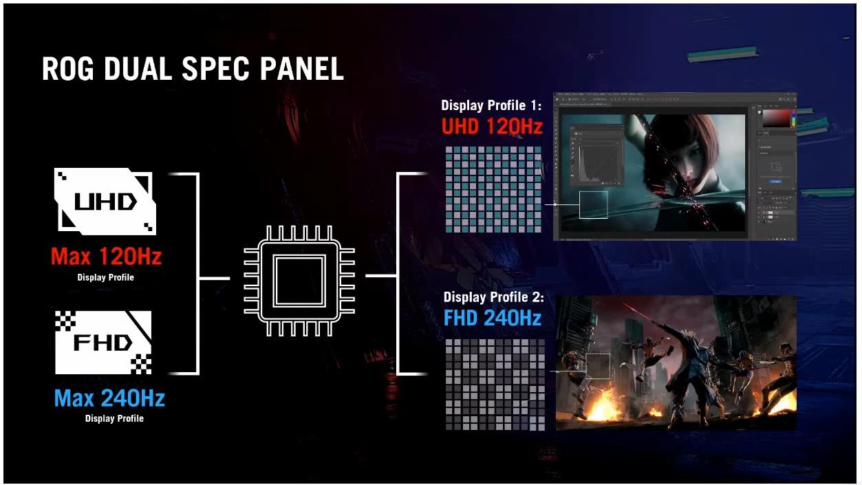

A DUO 16 egyébként más szempontból is érdekes, tudniillik az említett alap Nebula képernyője is különleges: ezt az ASUS a BOE-val közösen fejlesztette, és DUAL SPEC-nek hívja, ugyanis használható 4K és Full HD panelként is – az előbbi esetben négyesével összefogva és együtt kezelve a képpontokat 120 Hz helyett 240 Hz-es frissítési sebességgel tud dolgozni a rendszer a Pixel Acceleration technológiának köszönhetően.
