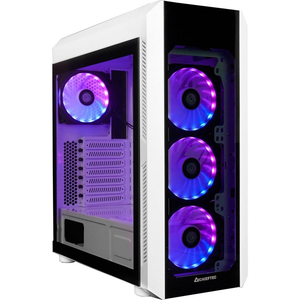

Chieftec Scorpion III White Edition
A Chieftec három éve alkotta meg a Scorpion fantázianevű számítógépházát, aminek aztán Scorpion II néven második, majd tavaly márciusban harmadik kiadása is megjelent, melyet szintén teszteltünk. Azóta több mint másfél év telt el, és bár a negyedik generáció bemutatója még várat magára, a Chieftec addig is készült valamivel a sorozat kedvelőinek, méghozzá a Scorpion III fehér színű kiadásával, amit egyszerűen csak a „White Edition” utótaggal különböztettek meg az eredeti verziótól.
Egy új színváltozat miatt általában nem szoktuk ismét letesztelni az adott eszközt, a Chieftec viszont csavart egyet a dolgon, ugyanis nem önmagában, hanem hat darab Chieftronic (a Chieftec gamereket célzó almárkája) Nova ARGB ventilátorral együtt küldte el az új házat, így megragadtuk a lehetőséget, hogy többféle módon is megvizsgáljuk a gépház szellőzőképességét.
Maga a ház természetesen kívül és belül is ugyanazt nyújtja, mint az eredeti, fekete színű Scorpion III, így a lehetőségek és a szerelhetőség részletes bemutatását nem ismételjük meg, de a fontosabb specifikációkat az oldal alján található táblázatban is összeszedtük. A White Edition tényleg csak abban különbözik sötétebb testvérétől, hogy a külső és belső, acélból készült elemeket fekete helyett fehérre fújták, ráadásul nem csak a szín, de a felület textúrája is változott, ugyanis a korábbi matt bevonat helyett fényes, adott világítási körülmények között tükröződő festéssel találhatjuk szembe magunkat.
Kattintásra galéria nyílikKattintásra galéria nyílik Kattintásra galéria nyílik [+]
Szerencse, hogy ezt a fényes burkolatot csak ennél a változatnál alkalmazza a gyártó, ugyanis a fehér színű felületen egyáltalán nem látszódnak meg az ujjlenyomatok, legalábbis a fém részeken (kivéve persze, ha direkt keressük őket), a sötétített üvegből készült elő- és oldallapnál viszont már figyelnünk kell, hogy mennyire tapicskoljuk össze, mert ezeken bizony látványosan megmaradnak a szennyeződések.

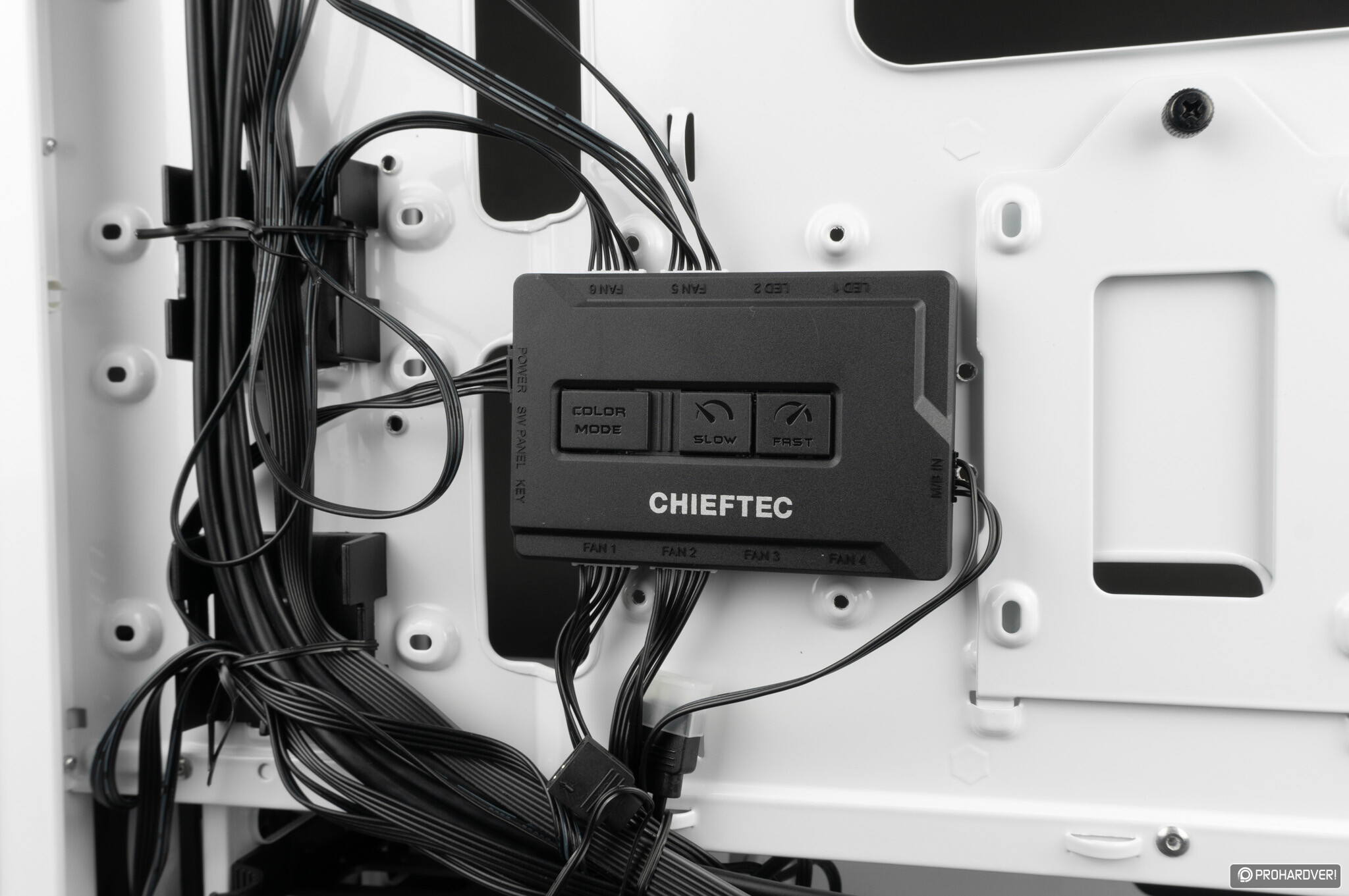

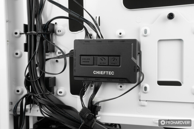

A házban – szintén az elődhöz hasonlóan – megtalálhatjuk a Chieftec saját, négy ventilátor és két ARGB LED szalag kiszolgálására képes ARGB kontrollerét is, amit alaplapunk vezérlőszoftvere mellett a kontroller házán elhelyezett gombokkal, illetve a mellékelt távirányítóval is vezérelhetünk.

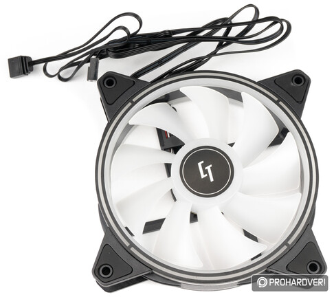

A Scorpion III-ról szóló tesztünkben elégedettek voltunk a gyári légkavarók teljesítményével, persze akkor nem próbáltuk a házat más ventilátorokkal – most viszont igen. Ahogy azt már említettük, a Chieftec tesztalanyunk mellé összesen hat Chieftronic Nova ARGB ventilátort is mellékelt, melyek amellett, hogy 32 címezhető, tehát ARGB-s fényforrással rendelkeznek, támogatják a PWM vezérlést is, vagyis a ventilátorok fordulatszáma (és vele együtt azok zajszintje) rendszerünk terhelésének függvényében változtatható.
Chieftronic Nova
Chieftronic Nova [+]
További újítás még, hogy a Nova már kilenc lapáttal dolgozik, ami adott fordulatszámon a lapátok megfelelő kialakítása esetén magasabb légszállítási értéket eredményez, ez esetünkben 68 cfm lehet a ventilátort annak maximális, percenkénti 1600-as fordulatszámán használva. A legnagyobb zajszint 28 decibeles értéke ugyan magasabb, mint a gyárilag bépített változatoké, cserébe ezt a ventilátor csak akkor éri el, amikor ténylegesen szükség van a magasabb hűtési teljesítményre, alacsony terhelés mellett jóval kisebb zajjal dolgoznak, ez pedig mindenképp előny a PWM vezérléssel nem rendelkező egységekkel szemben.

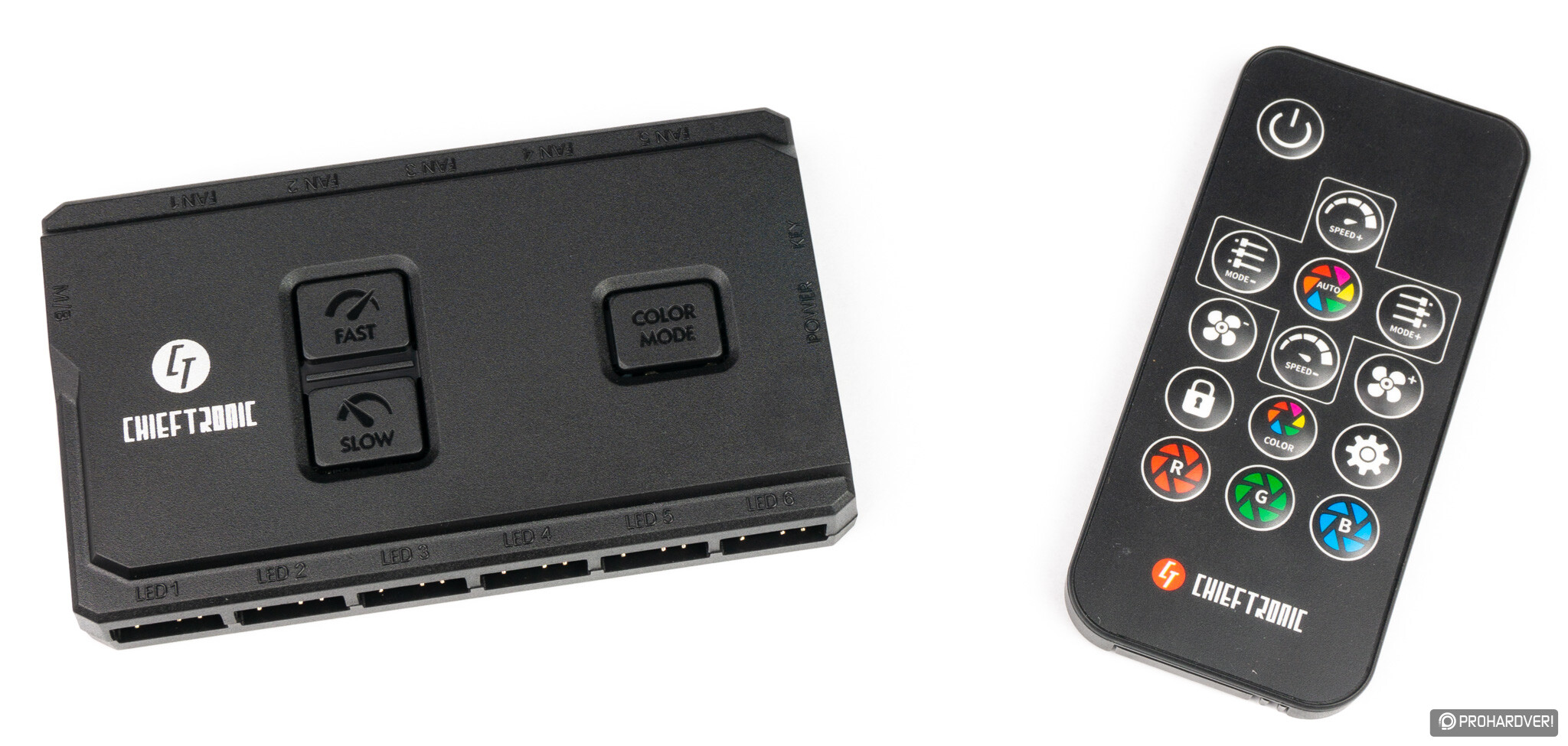

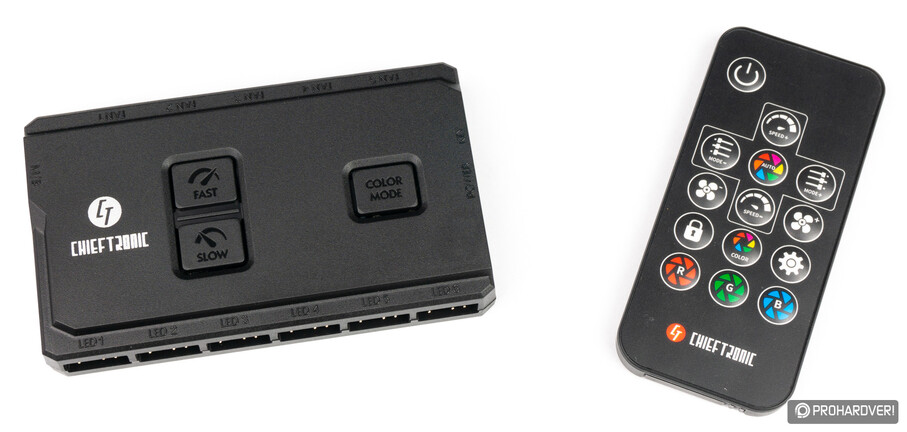

A három, külön csomagolt Nova ventilátor mellett egy háromdarabos szett is érkezett szerkesztőségünkbe, melynek része egy ötcsatornás PWM vezérlő is, amelyen öt ventilátor PWM és ARGB csatlakozója mellett egy ARGB LED szalag számára is akad hely. Ez az egység szintén alaplapról, a kontroller házáról, illetve a mellékelt távvezérlővel irányítható, ráadásul itt már a fordulatszámszabályzó gombok is működnek, nem úgy, mint a Scorpion III kizárólag fények vezérlésére szolgáló kontrollere esetében.
Fontosnak tartjuk felhívni a figyelmet azonban arra, hogy míg a Nova kontrollerén a megszokott ventilátorcsatlakozókat találjuk (külön a fények, és külön a tápellátás, iiletve a fordulatszámszabályzás részére), addig a ház gyári, DF-908 modellnévre hallgató megoldásán egyedi csatlakozók kaptak helyet. Ennek okán a két rendszer között nincs átjárás, vagyis amennyiben Nova ventilátorokra szeretnénk cserélni a ház gyári ventilátorait, mindenképp a háromdarabos, vezérlővel együtt csomagolt szettet érdemes választanunk, ugyanis a már meglévő légkavaróinkat nem tudjuk tovább használni az új kontrollerrel.

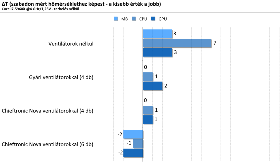

A ház belső hőmérsékletére vonatkozó tesztünkhöz most is a szokásos, fix 4 GHz-es órajelen működő Intel Core i7-5960X processzorra és MSI GeForce GTX 1050 Ti Gaming X videokártyára épülő tesztplatformunkat használtuk, a komponenseket pedig az AIDA64 CPU-t, FPU-t és GPU-t dolgoztató tesztjeivel terheltük. A processzort egy egyventilátoros Noctua NH-D15 toronyhűtővel igyekeztünk hűvösen tartani, a rendszert pedig lemértük így, a négy gyári ventilátorral, illetve előbb négy, majd hat Nova egységgel is. Mindez a házon belül történt, de végeztünk egy nyitott tesztpados mérést is, a házon belül kapott eredményeket pedig a benchen kapott értékekkel hasonlítottuk össze, így megtudtuk, mennyit ront a hűtésen a ház, és mennyit segítenek a helyzeten a különböző típusú ventilátorok.
Ugyanolyan körülmények között jól látható különbséget jelentett a ventilátor nélküli működéshez képest, amikor beraktuk a gyári ventilátorokat, terhelés nélkül és terhelés mellett is. Utóbbi esetben például a processzor hőmérsékletkülönbsége (a tesztpadon mért értékekhez képest) nagyjából felére csökkent, a VRM környéke pedig szintén jóval hűvösebb körülmények között tudott működni, a beltér aljában lévő VGA helyzete viszont így sem javult.

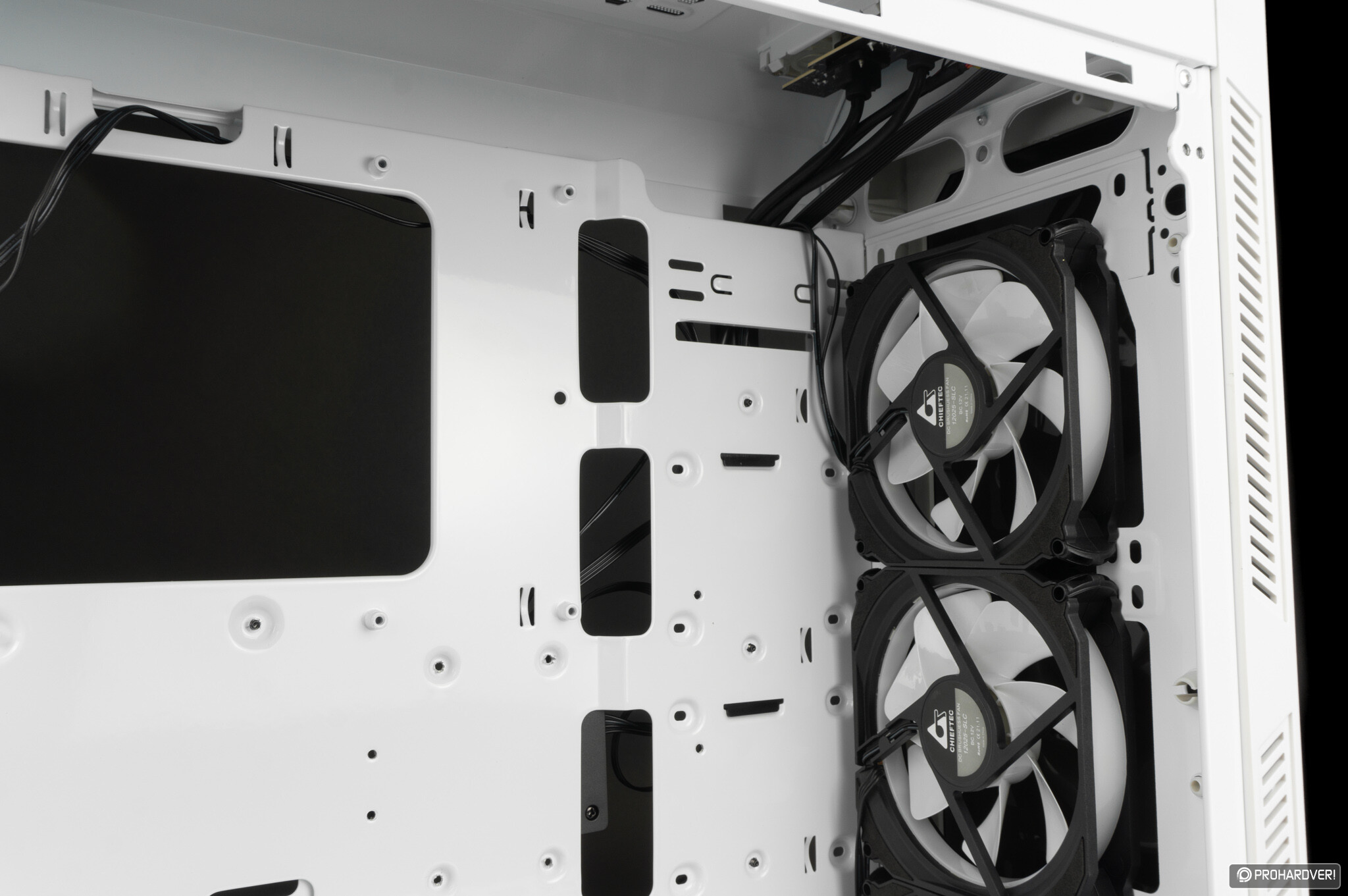

A papíron erősebb, a gyáriakkal megegyező mennyiségű Nova ventilátor a grafikus kártya hőmérsékletén tudott javítani, érdekes módon viszont a CPU és az alaplap már nem hűlt le jobban, úgy tűnik tehát, hogy négy ventilátorral ez jelenti az elérhető maximumot. Jelentősen jobb volt a helyzet viszont akkor, amikor felülre is beszereltük a maradék két Nova légkavarót, mert bár a processzor és a VRM hőmérséklete is csak 2-2 °C-kal csökkent, a videokártya már 7 °C-kal lett hűvösebb, ami grafikai feladatok végzése közben indokolhatja a plusz két ventilátor beszerzését.
