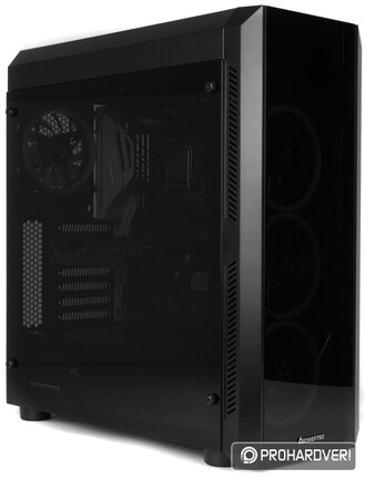

A Scorpion II ház 0,6 mm vastag acélból készült, külsőleg ezalól csak a – szemből nézve – bal oldali üveglap és az előlap képez kivételt. Az üveglap négy darab, szilikonborítású tartón nyugszik, a rögzítést pedig kézzel is oldható csavarokkal oldották meg.
A vele átellenes oldalra már nem került a nagyrészt átlátszó, némileg sötétített anyagból, ide már csak egy egyszerű, hangszigetelés nélküli, szintén kézzel oldható csavarokkal rögzített acéllemez jutott. Mindkét oldalon két-két szellőzőrács került kialakításra, ezen keresztül szívja be a levegőt az előlap mögé applikált három darab, RGB világítással megspékelt ventilátor.
A ház elejét egy határozott rántással tudjuk levenni, így hozzáférést nyerve az említett légkavarókhoz és a rögzítésükre szolgáló csavarokhoz. Kikapcsolt állapotban ezek a hűtőegységek szinte észrevehetetlenek, bekapcsolva is csak a lapátok körüli LED gyűrű fényei szűrődnek át a sötétített üvegen.

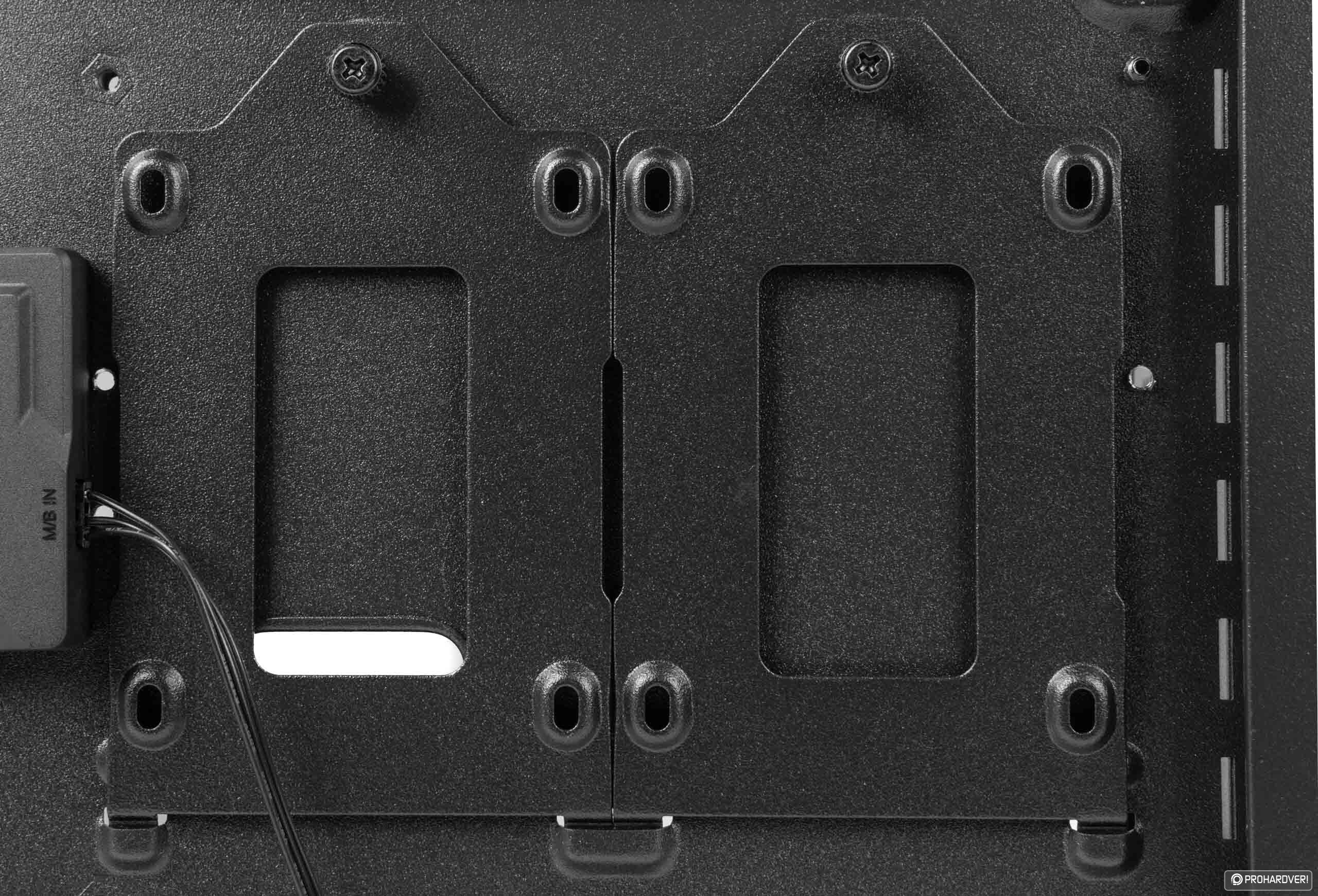

A legfeljebb 200 mm hosszú, ATX méretű tápegység számára egy külön kamrát alakítottak ki a ház aljában, nyom nélkül azonban mégsem tudjuk elrejteni őszögletességét, ugyanis a kamrát takaró acéllemez végében egy kis ablakon keresztül látható marad a táp, nehogy véletlenül elfelejtsük, mennyi kakaóval gazdálkodhatunk. A takarólemez másik végében büszkén hirdeti a felirat, hogy itt bizony maradt hely 3,5 hüvelykes adattárolóknak is, szám szerint kettőnek, ennyi fiókot találunk a nem kiszerelhető HDD-keretben. A fiókokon több helyen is elszórt furatoknak köszönhetően 2,5 hüvelykes meghajtók is beszerelhetők, de ezekből kettőt az alaplaptálca hátoldalán lévő keretekre is felerősíthetünk.

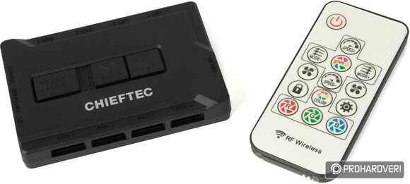

A tálca előlaphoz közelebbi felén a kábelek egyszerűbb elrendezésére szolgáló műanyagelemek sorakoznak egymás alatt, a legnagyobb érdekességet azonban nem ezek jelentik ebből a szögből vizsgálva a házat, hanem a középre mágnesesen felcuppantott kontroller. Az összesen hat ventilátort és két LED-szalagot kezelő egység három vezérlőgombot kapott, melyekkel a világítás módját és a lapátok sebességét szabályozhatjuk. A fényeket az alaplapra történő csatlakoztatás után szoftveresen is kontrollálhatjuk, de akár a reset kapcsolót is ráköthetjük a vezérlőre, így az I/O panelt babrálva is „lapozgathatunk” az effektek között. Vásárláskor egy vezeték nélküli távirányítót is kapunk tartozékként, erről minden, a ventilátorokhoz köthető funkciót elérünk.

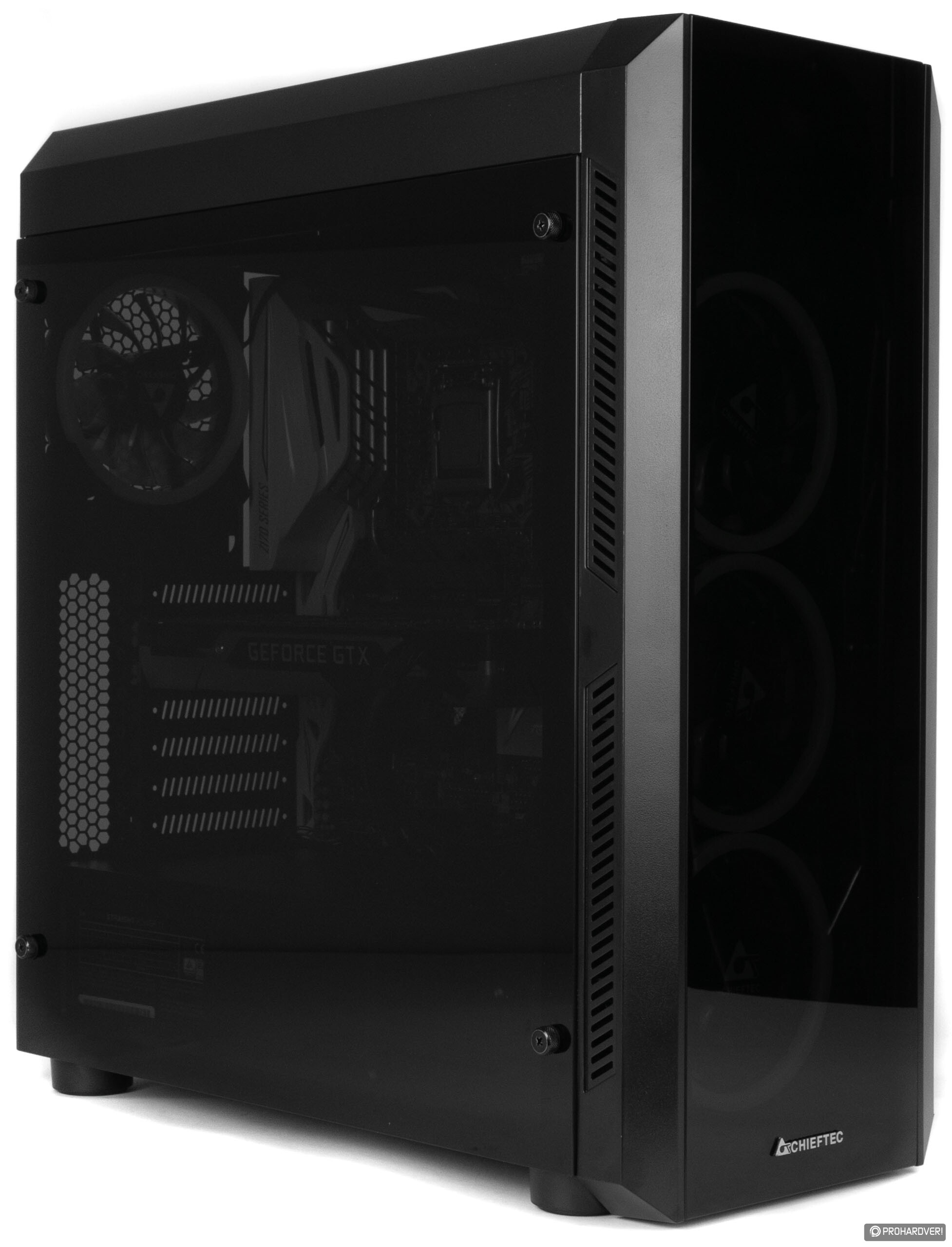

A ház megtöltésére ezúttal is az Asus Z170-Deluxe alaplapot és az NVIDIA GTX Titan videokártyát használtuk. Ezek beszerelése közben nem ütköztünk akadályba, az ATX mérethez szükséges távtartók már előre a helyükre csavarozva vártak minket, mindössze a bővítőkártyahelyekről kellett kiszednünk a fémlemezeket, hogy mindkét komponenst behelyezhessük a beltérbe.

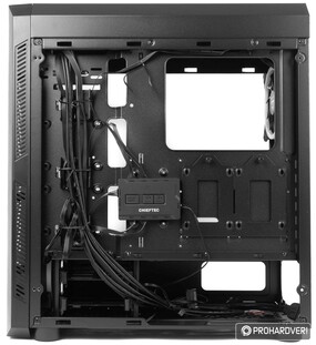

Kábelezés szempontjából már találtunk átgondolatlan részeket a házon. Az oldalról érkező vezetékek (24 tűs tápcsatlakozó és a grafikus kártya tápkábelei) számára elegendőnek találtuk a sajnálatos módon szilikonbélést nélkülöző kivágásokat, bőven marad még hely a SATA kábelek számára is. Az alaplap felett viszont, bár van egy kivágás, ez nem elég széles ahhoz, hogy beférjen a nyolctűs EPS konnektor, így ezt is oldalról kellett bevezetni, ez pedig nem a legesztétikusabb megoldás. Persze gyorskötözővel orvosolható a probléma, de azért csak szebb lenne, ha felülről tudnánk megközelíteni az alaplapot a kábellel.
Az alaplap alatt szintén nincs túl sok hely, ATX-es modellek esetében ahol a NYÁK véget ér, már kezdődik is a tápegységet takaró lemez, a vezetékek pedig egy helyen, egy szilikonnal bélelt nyíláson keresztül jutnak el a csatlakozókig. Épp ezért érdemes alaposan átgondolni, hogy mit és milyen sorrendben kötünk be, vagy ha tudjuk, akkor még az alaplap behelyezése előtt tegyük helyükre az apróbb csatlakozókat.
A ház másik oldalán bőven elegendő, 27 milliméteres hely áll rendelkezésre a kábelrendezésre, még a ventilátorvezérlő sem akadályozott minket abban, hogy néhány perc ráfordítással viszonylag szépen elvezessük ezt a sok tyúkbelet. Persze akkor sem lenne baj, ha útban lenne, hiszen a mágneses rögzítésnek hála kedvünk szerint pakolgathatjuk azt. Ahogy azt már említettük, az adattárolókat az alsó, kétfiókos keret és az alaplaptálcára rögzített lemezek várják, ezek elrendezésében semmi hókuszpókusz nincs, ha kihasználjuk az összes lehetőséget, akkor is marad hely a kábeleknek.
A tápegység behelyezésénél nem lesz segítségünkre leszerelhető keret, mint amilyen például a legutóbb tesztelt ASUS ROG Strix Helios gépházban van, ettől függetlenül a beszerelés könnyen ment. A tápkábelek alaplap felőli végével kezdtük a bekötést, a másik végüket csak utána, még a tápegység helyére csúsztatása előtt kötöttük be, ezt követően csak a gyorskötözővel való rögzítés és a felesleges vezetékek elrejtése maradt hátra.
