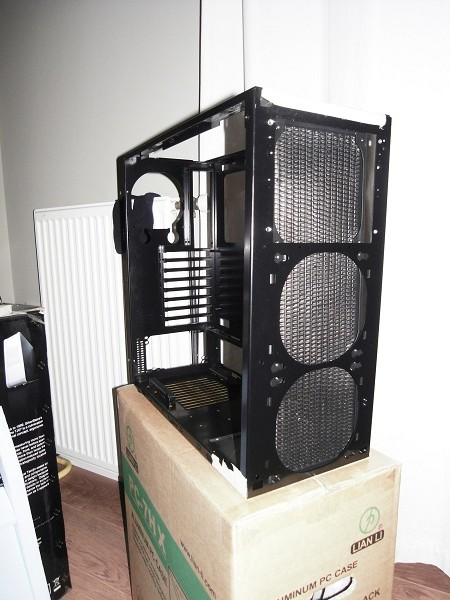

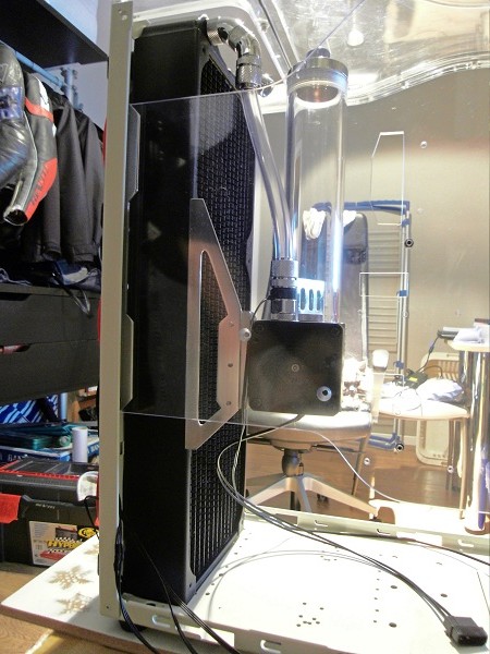

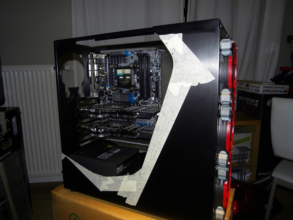

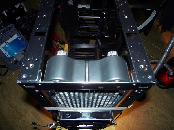

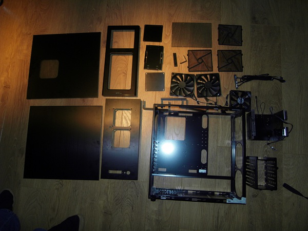

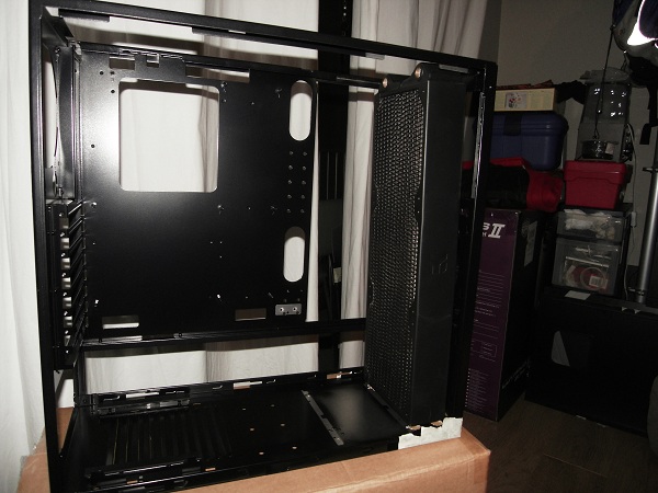

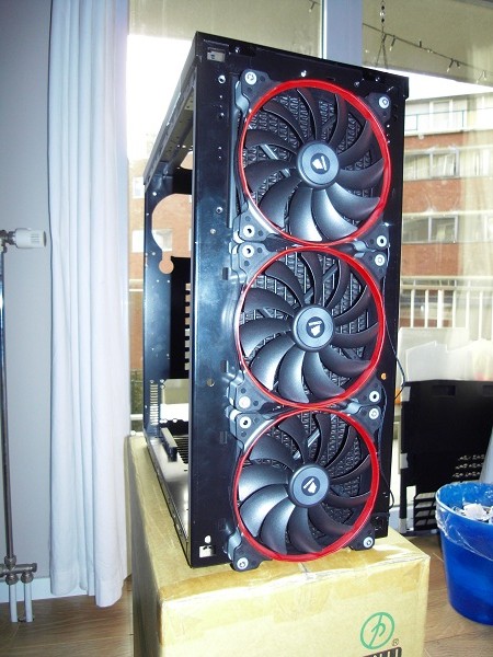

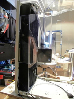

Az építés precíziós rombolással kezdődött, vagyis vázig lecsupaszította a házat, hogy jobban fel tudja mérni a helyzetet. Elsőként egy méretes, 420 mm-es EK radiátort próbált be a ház elejébe, és ugyan csak millimétereken múlt, de éppen hogy befért. Ez megtámogatta 3 db 140 mm-es ventilátorral, ami már komoly hűtési potenciált ad a rendszernek.
(forrás: bit-tech.net) [+]
Ezzel a megoldással egyértelmű, hogy elvesztette az 5,25”-es külső helyeket, de az optikai meghajtók háttérbe szorulása miatt ez manapság már nem nevezhető túl nagy érvágásnak. Ezek után néhány használaton kívüli hardverkomponenst költöztetett be a házba, hogy megbizonyosodjon arról, minden gond nélkül befér. Időközben megérkeztek a piros, 140 mm-es Corsair ventilátorok is, melyek remek kontrasztot teremtenek a tervezett grafitszürke burkolattal.

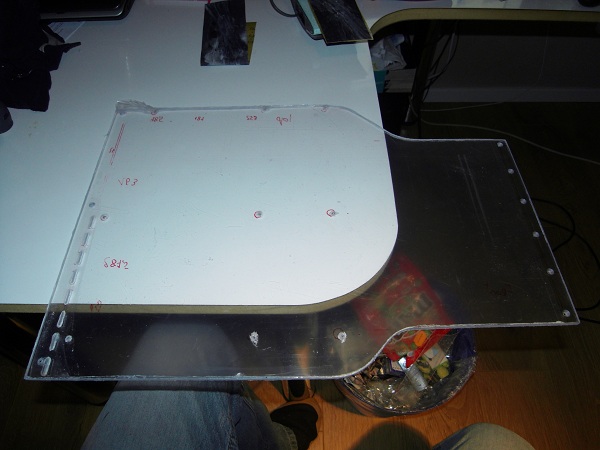

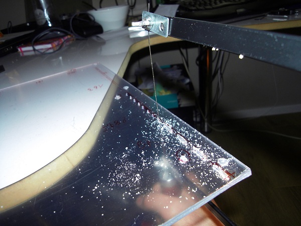

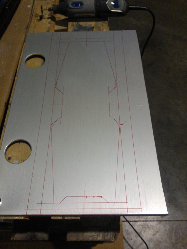

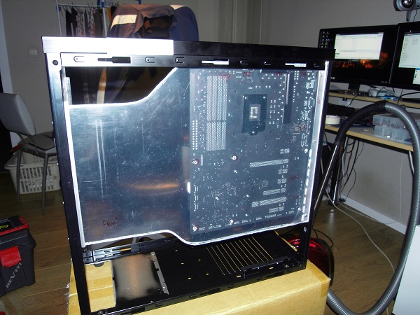

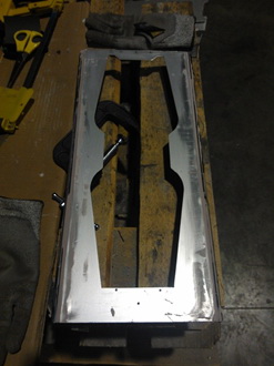

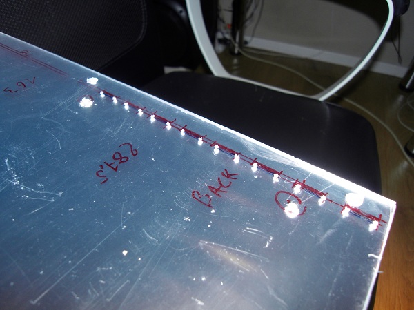

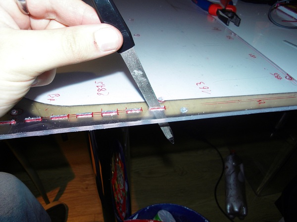

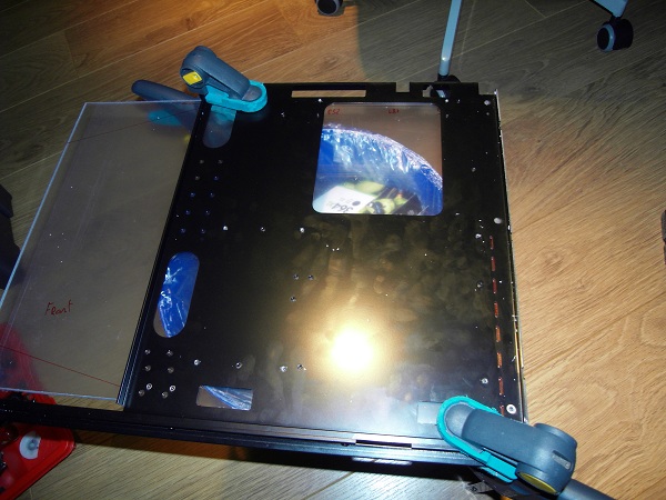

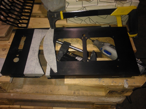

Az alaplaptálcát egy saját készítésű plexi panelre cserélte, a gyári darabot jelölősablonnak hasznosította. Az építés során semmilyen flancos CNC masinát nem használt, itt is például egyszerű lombfűrésszel és apró reszelővel alakította ki a bővítőkártyák fülének a rögzítő rést. Az alapkoncepció ezen az elemen érhető először tetten, miszerint az egyenes vonalak és ívelt formák együttes alkalmazásával szeretné igazán látványossá tenni az összképet.

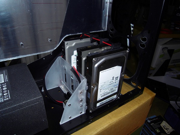

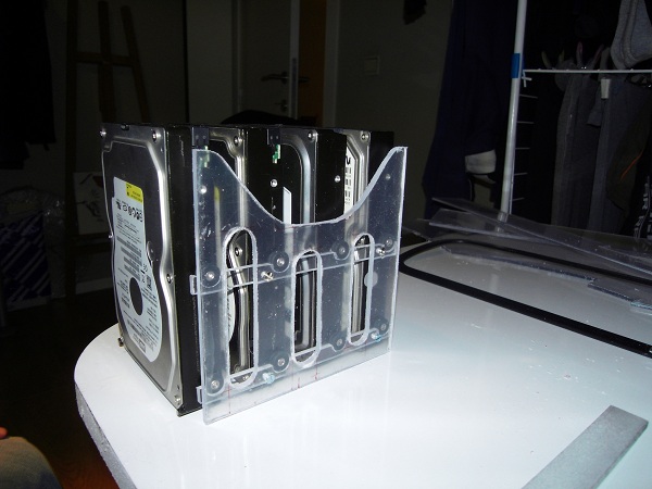

A merevlemezek rögzítésére először egy Cooler Master Cosmos II-ből átemelt keretet vetett be, amelynek fiókjaihoz alumíniumszelvényekből még egyedi takarólapokat is készített, de a rendszerbe illesztve valahogy idegennek érezte. Ezért inkább néhány plexilapból készített egy egyedi rekeszt, amibe állítva összesen 4 adattároló fér el. Valós rögzítésről nem beszélhetünk, inkább csak rezgéselnyelő felfüggesztésről, de amíg a számítógépet nem mozgatják, addig a meghajtók biztosan sorakoznak a helyükön.

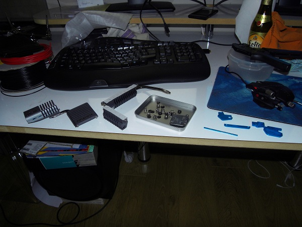

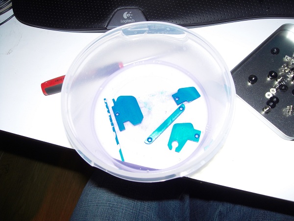

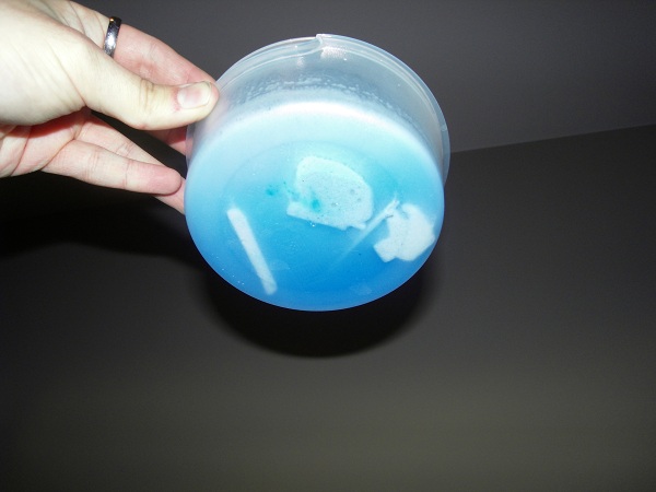

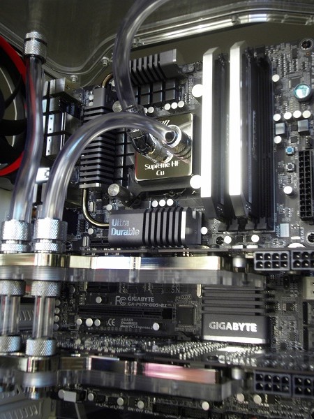

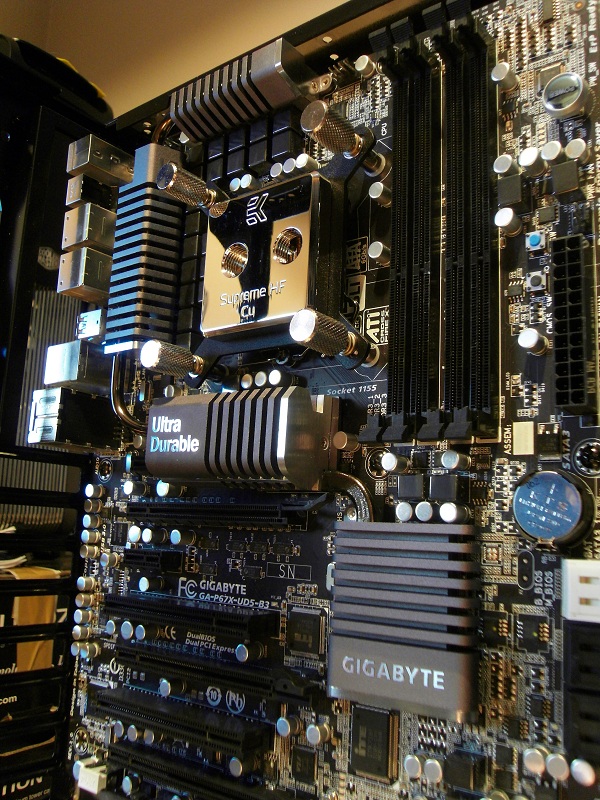

A koncepcióba nem fértek bele az alaplap passzív hűtésének kék elemei, ezeket vegyszeres úton szabadította meg nemkívánatos festékrétegüktől. Csiszolás helyett azért választotta a kémiai utat, hogy ne karcolja össze a felületet.

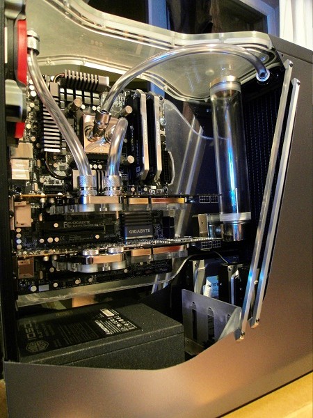

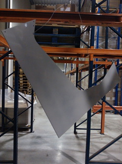

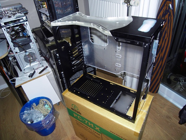

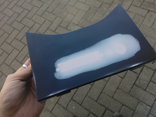

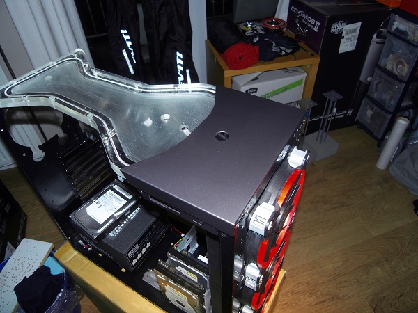

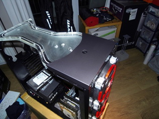

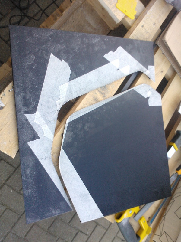

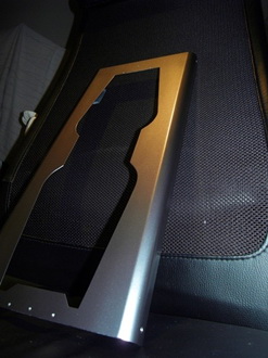

Következő lépésben a ház tetejét vette kezelésbe, amelynek elejéből egy kisebb, íves darabot metszett le, majd az előlapi I/O panel és a nyomógombok réseit síkban feltöltötte és lecsiszolta. Ezután az oldallapok megnyirbálása következett, amelyek formája végül értelmet adott az elsőre furcsa tetőlapnak. Valójában félig nyitott, félig zárt felépítésű a gép, a folyadékhűtés bizonyos elemei és az adattárolók takarásba kerülnek a tisztább összkép érdekében, a többit viszont nem akarta elrejteni a kíváncsi tekintetek elől.

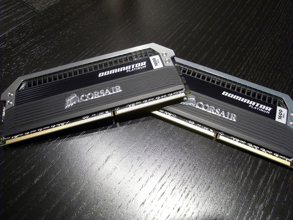

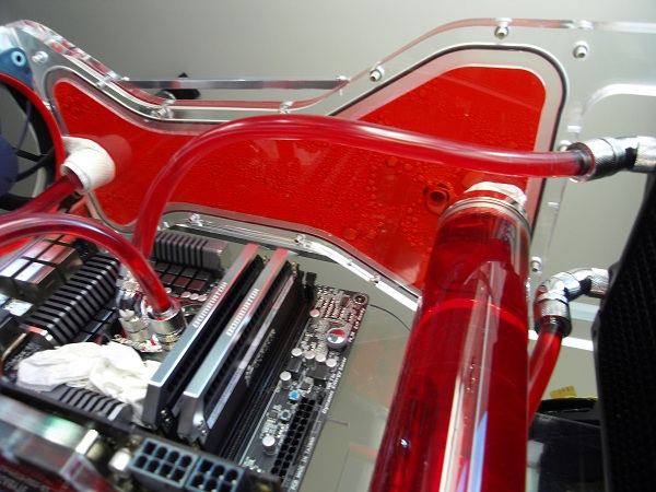

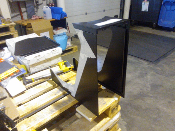

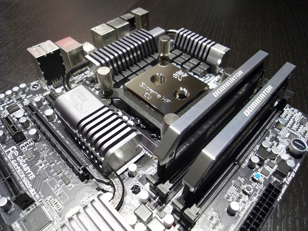

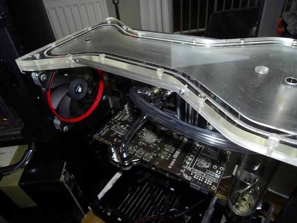

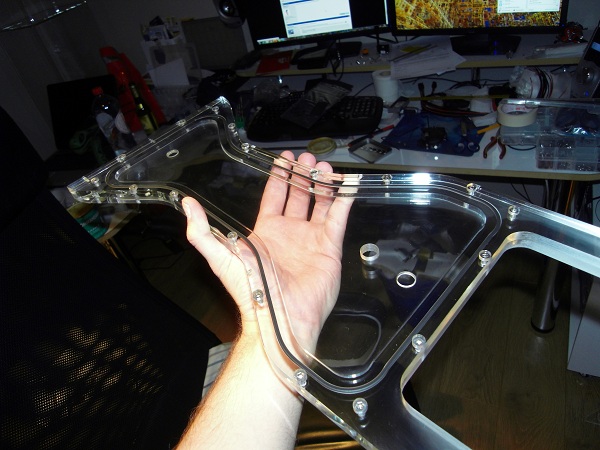

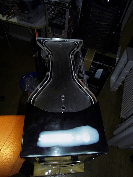

A ház gerincét szó szerint egy saját tervezésű tartály adja, de ezt a munkát inkább a profikra bízta, ezért azt az E22 egyik munkatársa, Nate készítette el. Egy ilyen kritikus alkatrészt egyébként sem lett volna könnyű kézi szerszámokkal, otthoni körülmények között elkészíteni. Közben két 8 GB-os Corsair Dominator Platinum memóriamodul is beköltözött a rendszerbe; a fém takaróelemek nagyon jól mutatnak az alaplap többi alkatrésze mellett.

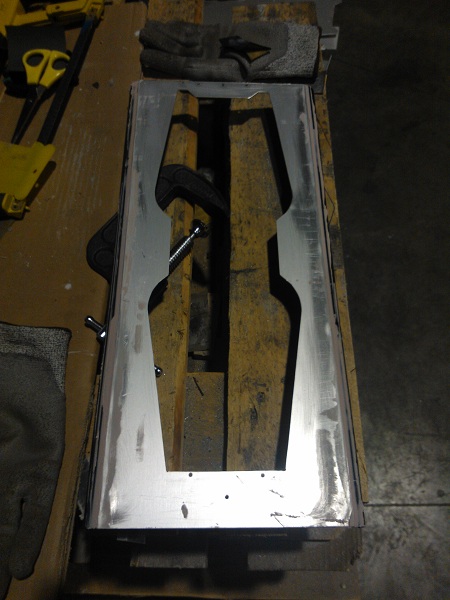

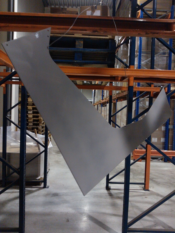

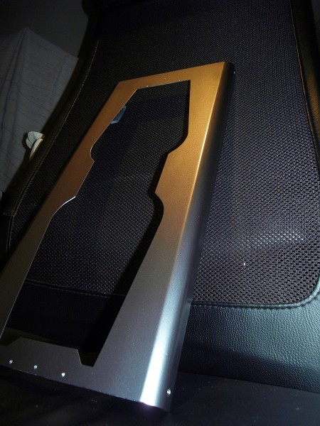

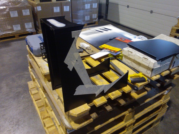

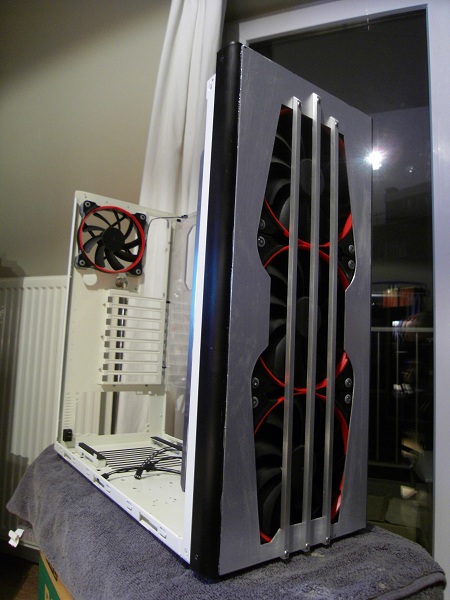

A megjelenést néhány egyenes alumíniumdarabbal fokozta, majd miután elkészítette a pumpát és a tartályt tartó konzolt, már csak egyetlen nagyobb restanciája maradt: az előlap elkészítése. A donor egy Antec ház volt, ennek egyik oldallapjából vágta ki a panelt, amit az eredeti előlap keretére ragasztott, majd az éleket kiglettelte és szépen összedolgozta.

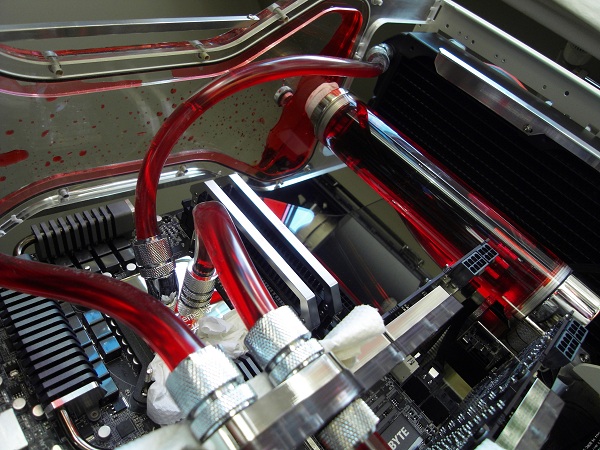

Miután minden elem elnyerte végső formáját, következhetett a fényezés: a váz törtfehér, a burkolat megmaradt részei pedig az építmény nevéhez hűen grafitszürke borítást kaptak. Végül az egyedi tartályt is felpolírozta, hogy a belsejében hömpölygő vörös hűtővíz jól mutasson benne.

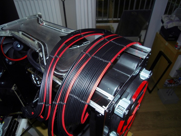

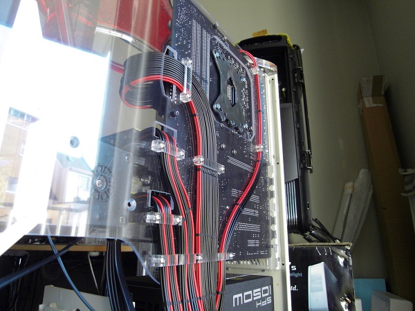

Érdemes még megemlíteni a kábelrendezést is. Az erenként harisnyázott kábelkorbácsok katonás rendben sorakoznak egymás mellett, amit nem csak a plexi leszorítók garantálnak, de a kábelek bizonyos szakaszain vékony zsugorcsöveket helyezett el, amiket aztán összeragasztott a szomszédokkal. Az előlap is kapott egy védőrácsot, ezzel el is készült a Grafit. A részletes munkanapló a bit-tech.net fórumában, a végeredményről készült fényképek és egy videó pedig szokás szerint a következő oldalon tekinthető meg.
