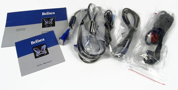

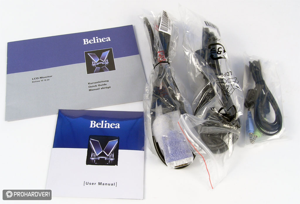

Hozzávalók [+]
A monitor egy nagy fehér dobozban érkezett, rajta kék feliratokkal és a Belinea logójával. A csomagban egy felhasználói kézikönyvet, egy CD-t, egy analóg jelkábelt, egy tápkábelt és egy audiokábelt találtunk, tehát annak ellenére, hogy a monitoron van digitális kimenet, ehhez nem kapunk kábelt. Érdekesség még, hogy a CD-n, melyen az ember azt gondolná, hogy driverek vannak, valójában csak egy program található, mely a Belinea oldalához szeretne csatlakozni, hogy a legújabb meghajtóprogramot letölthesse, azonban ehhez internetkapcsolatra van szükség, ami nem mindig és nem mindenkinek áll rendelkezésére.

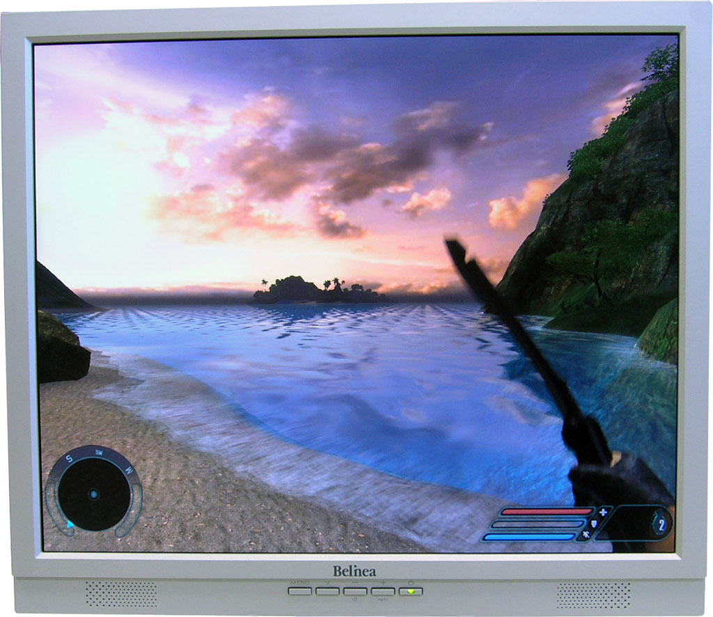

Szemből [+]
A monitor elöl szürke, kissé olcsó hatású kávát kapott, de ezzel nincs is probléma, hiszen valóban egy kategóriájában olcsó monitorról van szó. A 90 fokkal, azaz portré (pivot) állásba is elforgatható káva alján találhatóak a kezelőgombok és a két kis hangszóró. Utóbbiakról minőség szempontjából nem mondható el túl sok jó, de ezt már megszokhattuk a TFT monitoroknál; alap zörejek és zajok kibocsátására alkalmasak, minden másra vegyünk igazi hangfalakat.

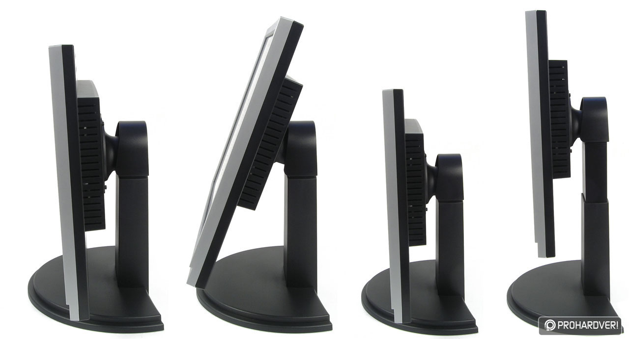

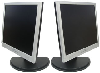

Elfordítva és hátulról [+]
Oldalról [+]
A panel oldalirányba is elfordítható a talp mozgatása nélkül, ráadásul a magasság állításával sem áll hadilábon a 10 19 20. A panel dőlésszöge még elfogadható és átlagos mozgástartományban állítható be (kb. 20-25 fokos szögben); ha a monitort nem nézegetjük rendszeresen felülről, akkor nem lesz hiányérzetünk.

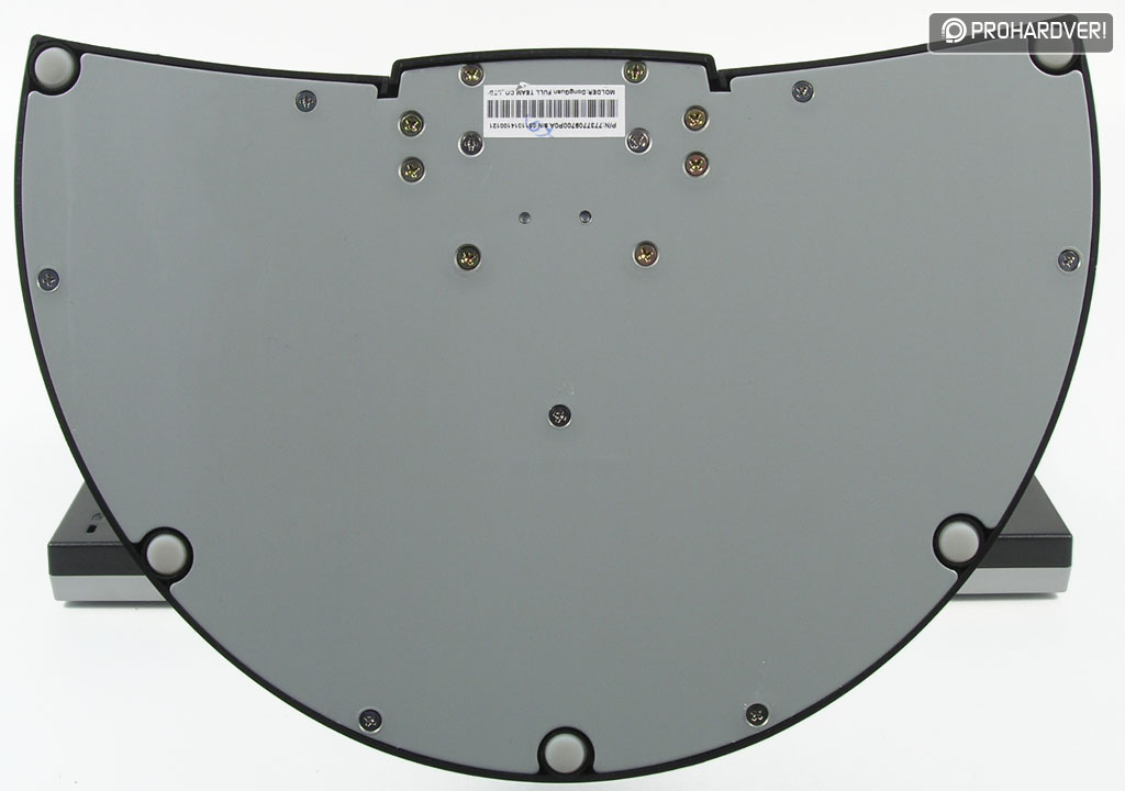

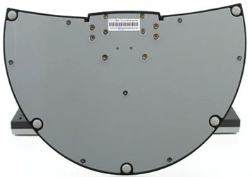

A talp [+]
A 10 19 20 egyik legfájóbb pontja a talpa, legalábbis ami a külsőségeket illeti, nincs rá jobb kifejezésünk, mint a nagy és bumfordi; talán egy „üreges” talp feldobná a látványt, de ne legyünk telhetetlenek. Minden rosszban van valami jó, a talapzat nagyságának köszönhetően nehéz és megfelelően stabilan tartja az egész szerkezetet.

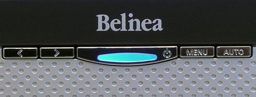

A gombok és a hangszórók [+]

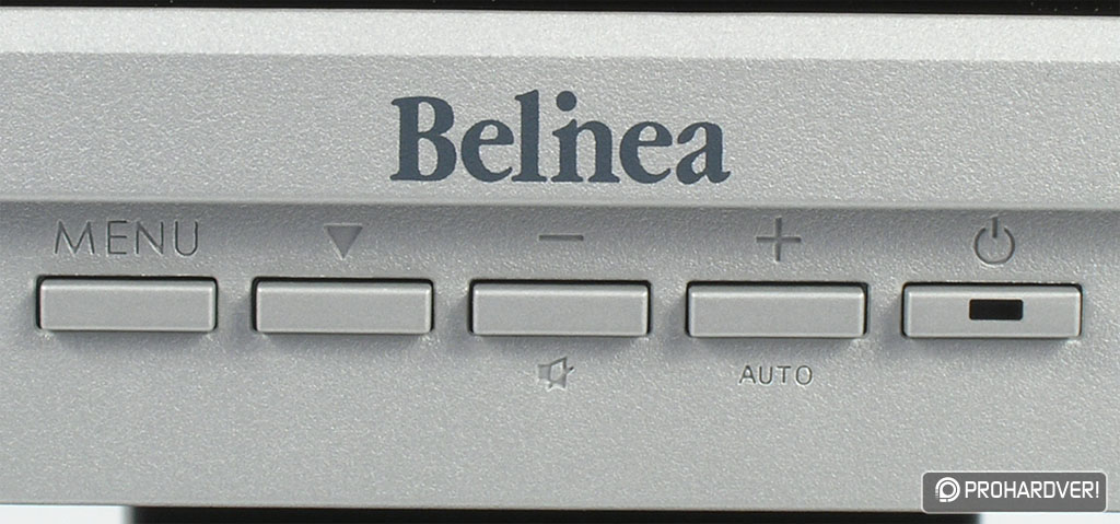

A kezelőszervek a káva alján találhatók, és bár világosban még jól láthatóak és rendezettek, sötétben nehéz a gombok között eligazodni. Ezekből összesen öt található, egy közülük a ki-bekapcsolásra hivatott, a többi négy pedig az OSD-ben való navigálást teszi lehetővé. A power gomb stand-by állapotban narancssárgán, a monitort bekapcsolva pedig zölden világít.

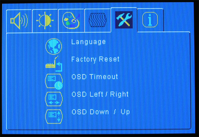

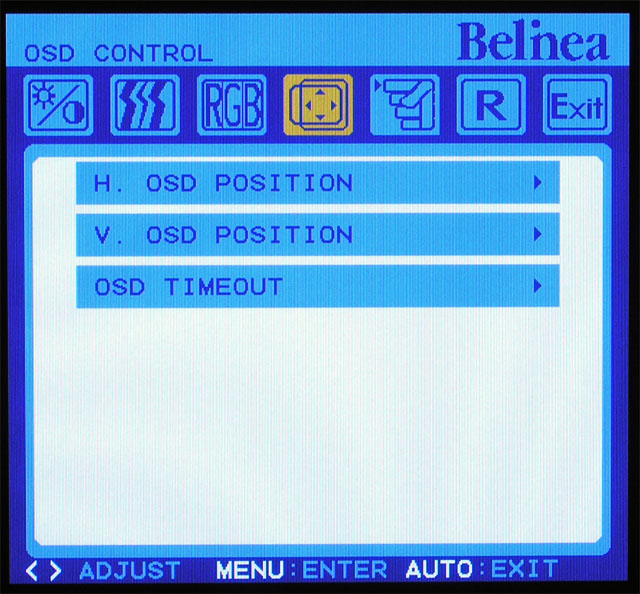

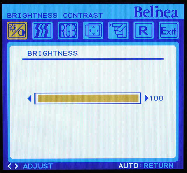

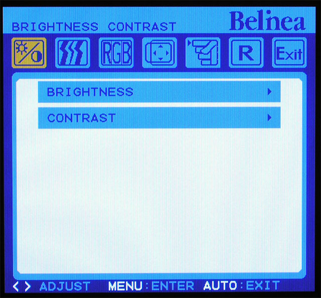

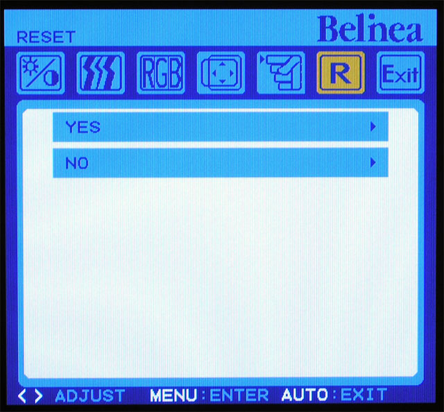

OSD menüpontok [+]
Az OSD egyszerűen kezelhető, felépítése nem mondható bonyolultnak, és az összes átlagfelhasználó számára fontos menüpontot megtalálhatjuk benne, úgy mint a hangszórók hangereje, világosság és kontraszt, színhőmérsékletek, különböző OSD-specifikus beállítások és az OSD nyelvének kiválasztása.

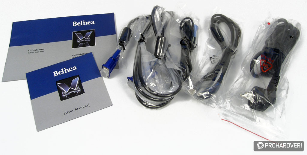

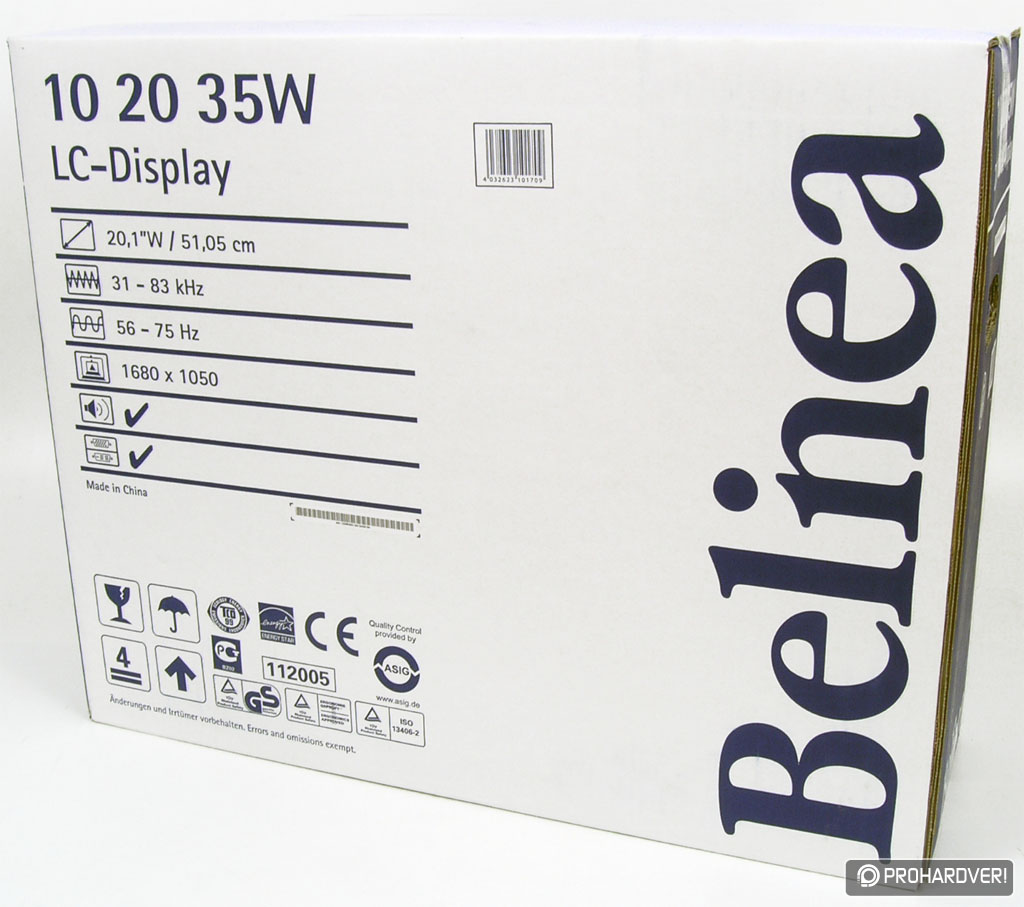

A 10 20 35W-t ugyanolyan dobozban kaptuk kézhez, mint a 10 19 20-at, sőt, a mellé becsomagolt alkatrészeket tekintve sincs sok eltérés, mindössze egy USB-kábellel kapunk többet, mint a kisöcsi esetében (ezenkívül tehát analóg monitorkábel, tápkábel, audiokábel, egy leírás és CD található a dobozban). DVI-kábel a 10 20 35W-hez sem jár, és a CD-n ezúttal sem találtuk meg a monitorhoz tartozó .inf fájlt, tehát ha nincs internet, nincs meghajtóprogram, esetleg a Windows Plug and Play driverét használhatjuk, ha nem vagyunk ezekre a dolgokra finnyásak.

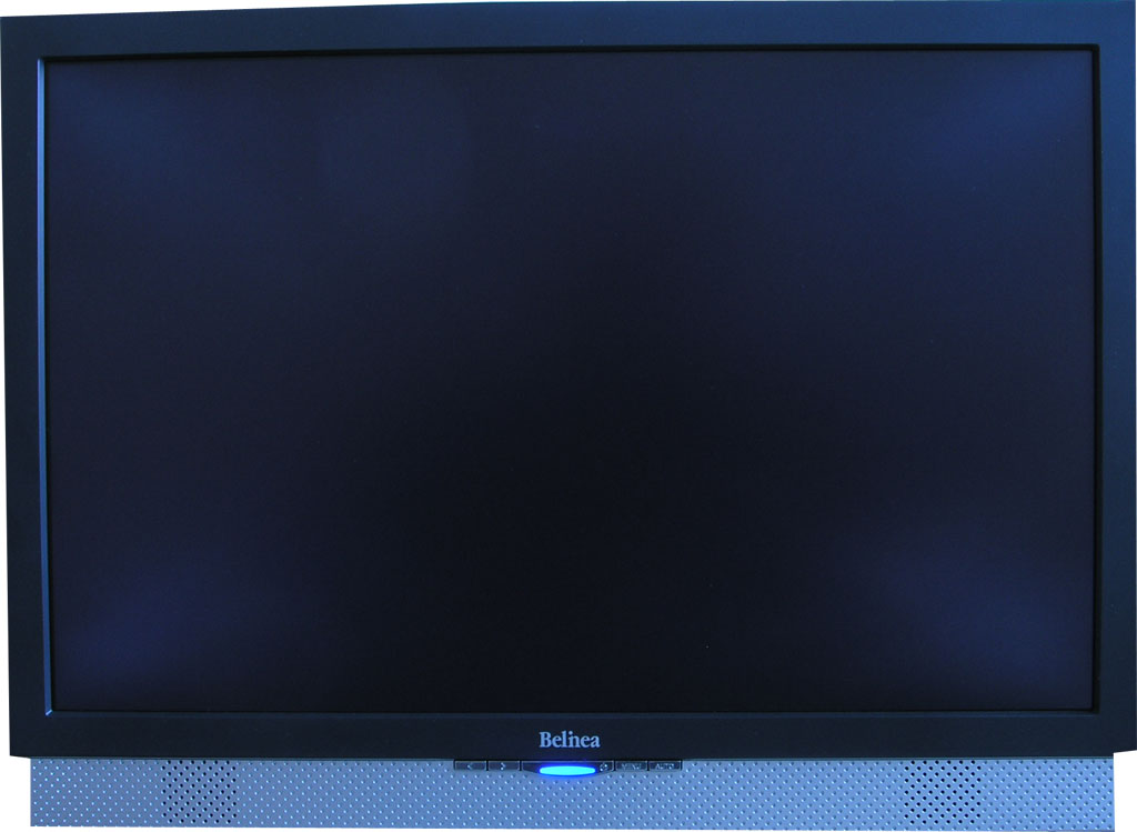

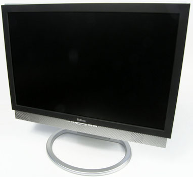

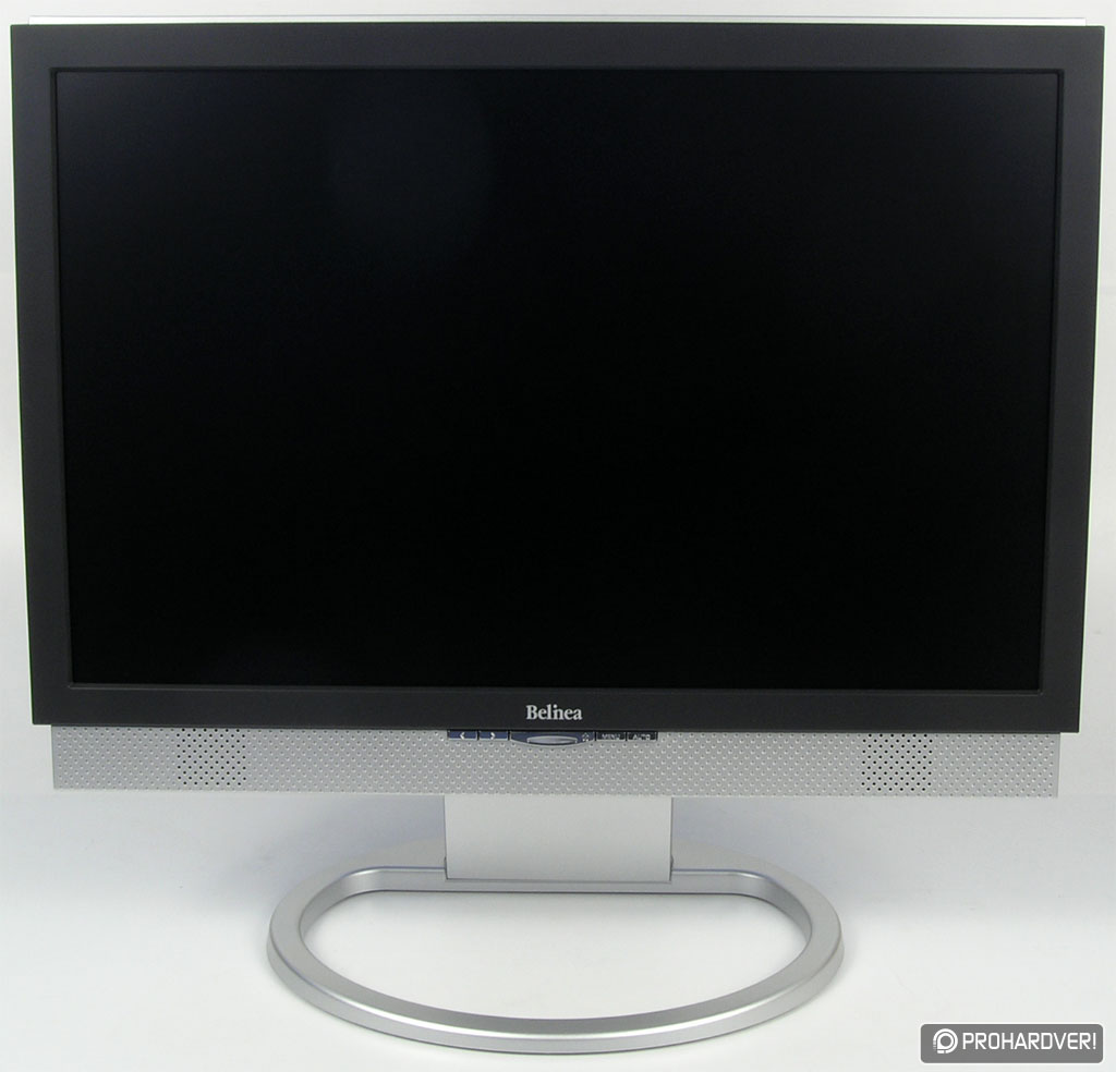

Szemből és hátulról [+]

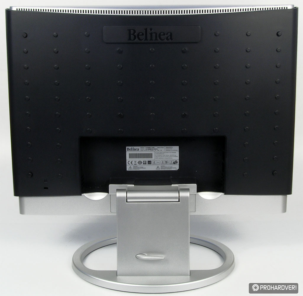

Egyszerű, letisztult, de mégis tetszetős a monitor, mely egyébként a panel körül fekete és szürke elemekből épül fel, hasonlóan a 10 19 20-hoz. A panel alatt egy pár centis sáv található, ahol az integrált hangszórókat találjuk meg a kezelőszervekkel egyetemben. A monitor hátoldala a Belinea feliraton kívül nem nyújt semmi izgalmasat, ami viszont már most egyértelműen látszik, hogy a monitor felépítésének köszönhetően a különböző portok könnyen hozzáférhetőek. A panelt tartó szerkezeten a gyártó egy kis hurkot dolgozott ki, ami az errefelé kóválygó kábelek elvezetésére alkalmas.

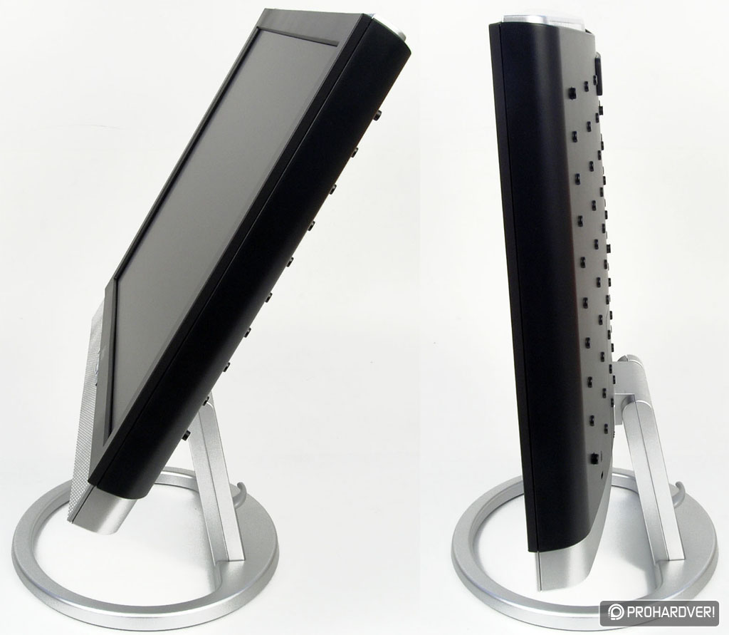

A panel kb. 5 fokban dönthető előre és 20 fokos szögben hátra, átlagos felhasználásra ennél nem is kell több. A magasság állítására viszont nincs lehetőség, az oldalirányú forgatás sem megoldott, és a pivot mód is ismeretlen fogalom a 10 20 35W számára.

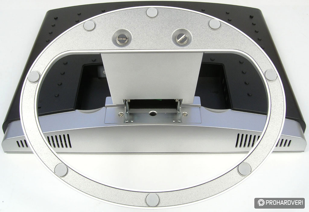

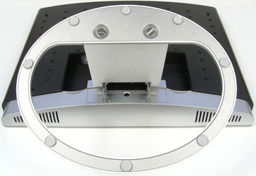

A talp [+]
A monitor talpa ovális alakú, benne egy nagy üreggel, szemben a 10 19 20-nál látottakkal – ez azért valamivel jobban is mutat. Alján kisebb műanyag csúszásgátlók vannak, melyek tényleg megakadályozzák a monitor csúszkálását, viszont a súlya talán kicsit kevésnek bizonyulhat a panel leghátrább döntött helyzetében, ugyanis ekkor már nem igazán stabil a monitor. A talp és a panel között mintegy 10 cm a távolság.
A gombok [+]

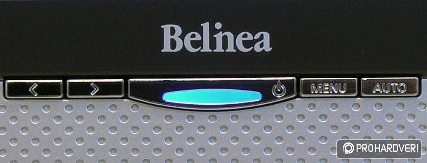

Kezelőgombokból a 10 19 20-hoz hasonlóan a 10 20 35W-n is ötöt találunk, ezek közül egy a ki-bekapcsoló gomb, a másik négy pedig az OSD-ben való navigálást teszi lehetővé. A gombok feliratai nappal könnyen leolvashatóak, éjszaka pedig a power gomb fényének köszönhetően nem lesz problémánk. A power gombban található LED stand-by állapotban narancssárgán, bekapcsolt állapotban pedig kéken világít.

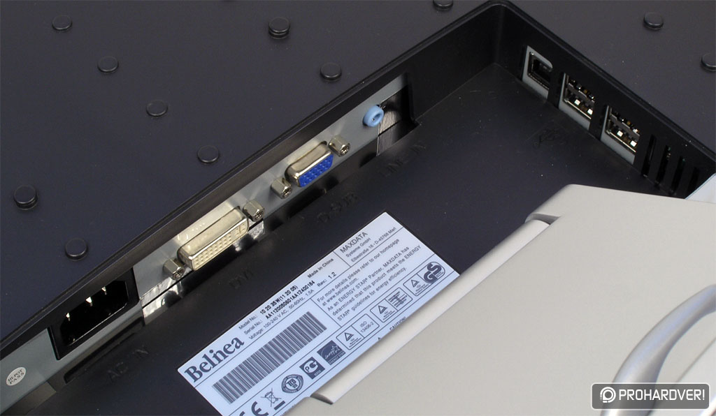

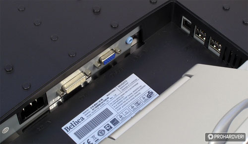

A 10 20 35W egy digitális és egy analóg bemenettel, egy 4 portos USB-hubbal, egy audiobemenettel és egy tápcsatlakozóval rendelkezik, az összes csatlakozó könnyen elérhető.

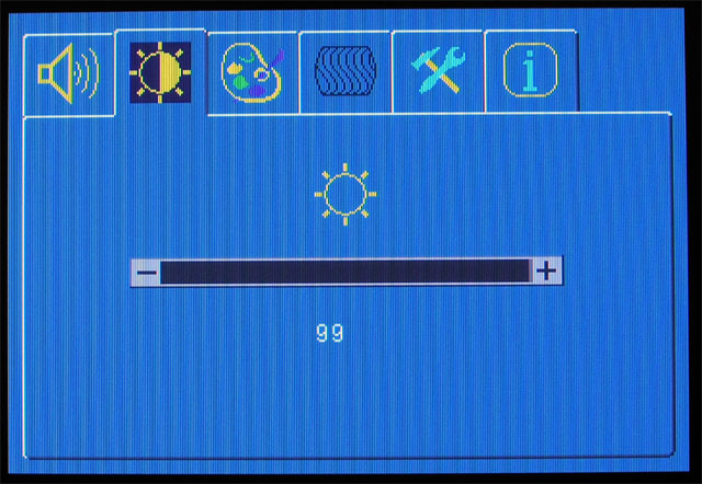

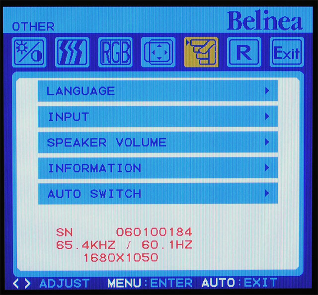

OSD menüpontok [+]

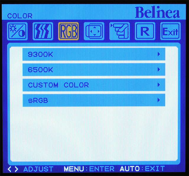

A monitor képernyőmenüje igen egyszerű és gyorsan átlátható, megszokható, hasonlóan a 10 19 20-aséhoz, sőt, ha jobban szemügyre vesszük és összehasonlítjuk őket, akkor kiderül, hogy szinte teljesen meg is egyeznek, a menürendszer csak külsőleg különbözik. Itt is megtaláljuk a speakerek hangerejére, a világosságra és kontrasztra, színhőmérsékletekre, különböző OSD-specifikus beállításokra és az OSD nyelvének kiválasztására szakosodott menüpontokat.

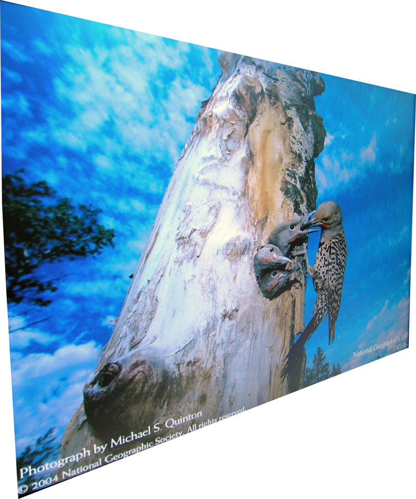

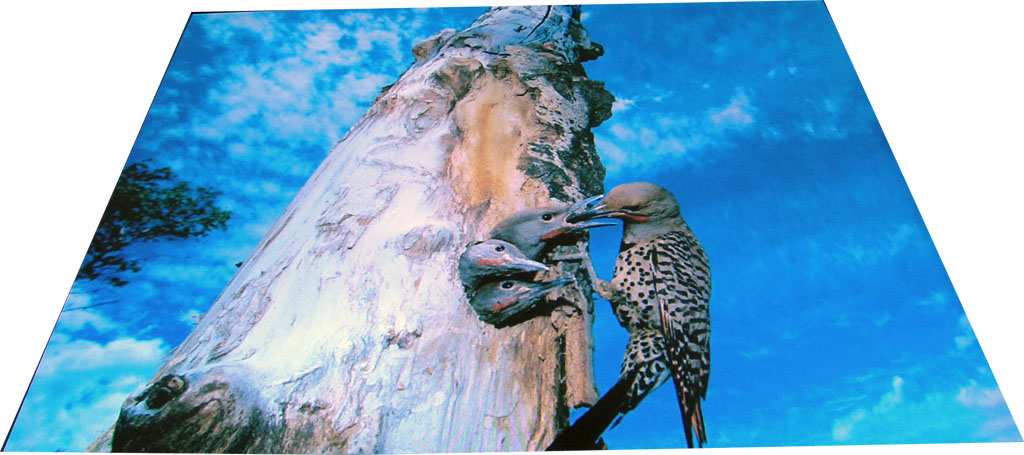

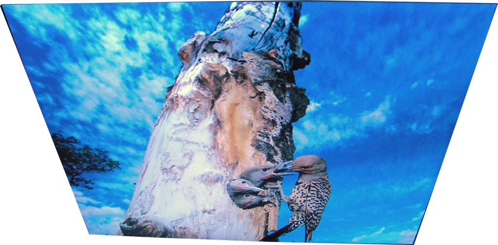

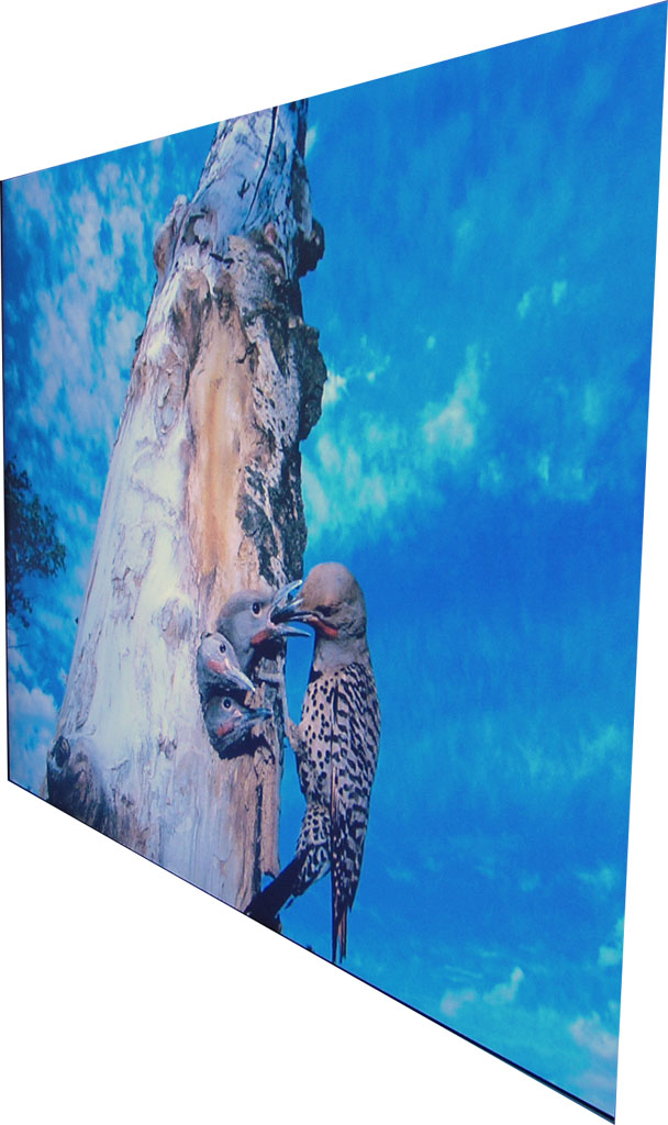

A második körben a betekintési szögeket vizsgáltuk, amiben az MVA paneles monitorok a TN-eknél jobbak, de az IPS-eknél rosszabbak szoktak lenni. Mindkét monitor esetében 170 vagy 178 fokos betekintési szögeket adott meg a gyártó, ezek jórészt helytállónak bizonyultak; nem teljesen oldalról nézve egyik irányból (fentről, lentről, oldalról) sem tapasztaltunk kiugró kontrasztarány-csökkenést, de 160 fok fölött már látható volt a fakulás.

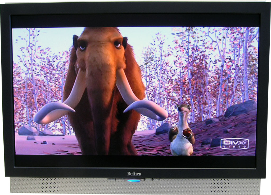

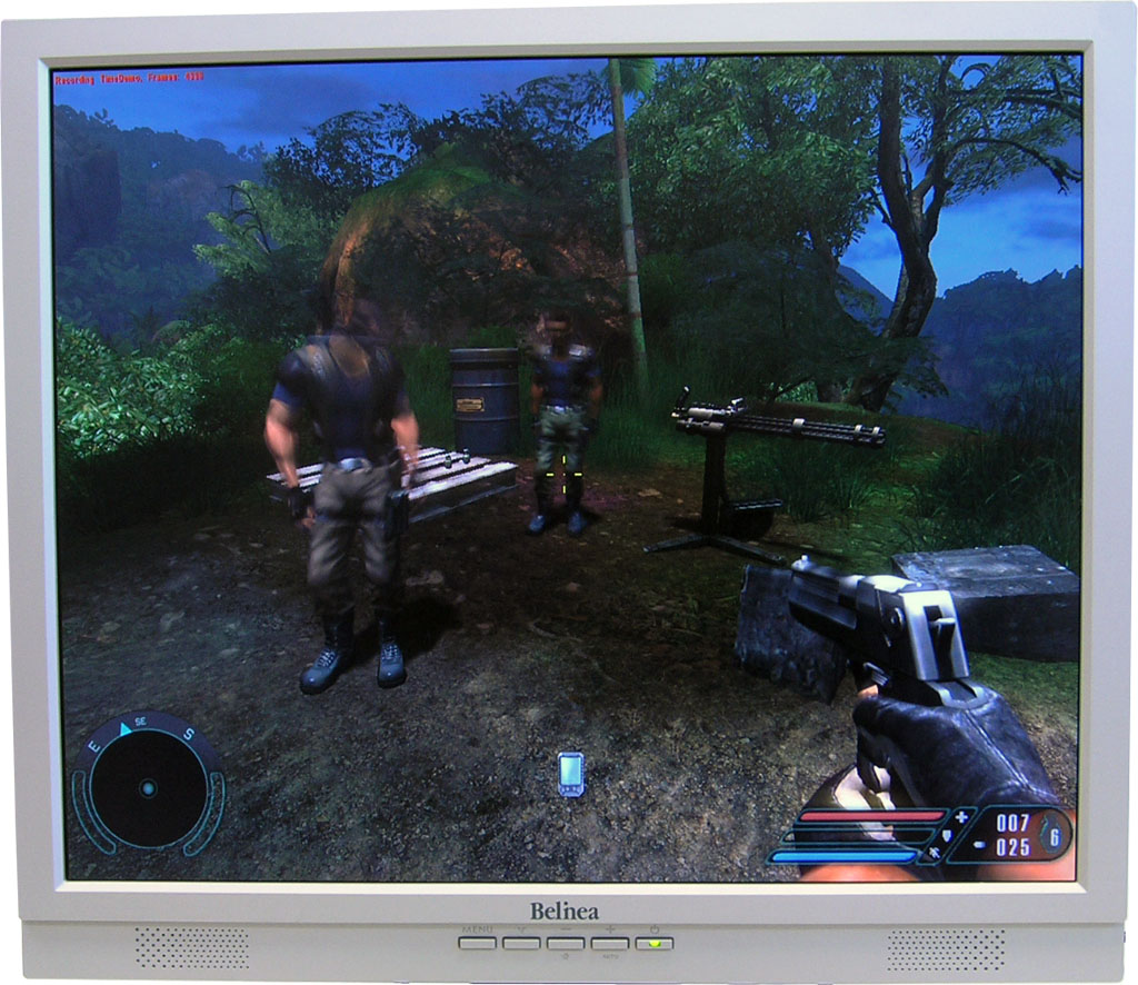

A játékok után végül néhány filmet vettünk elő, és csak figyeltünk, hogy van-e miről beszámolni. Összegezve a látottakat, a 10 19 20 nagyon meggyőzően szerepelt, a tesztprogramokban tapasztalt színátmeneti problémákkal nem találkoztunk, és miután az utánhúzás már a játékokban sem volt észrevehető, filmnézésre teljesen megfelelőként tudjuk értékelni a 10 19 20-at.
Filmek és játékok a 10 19 20-on [+]

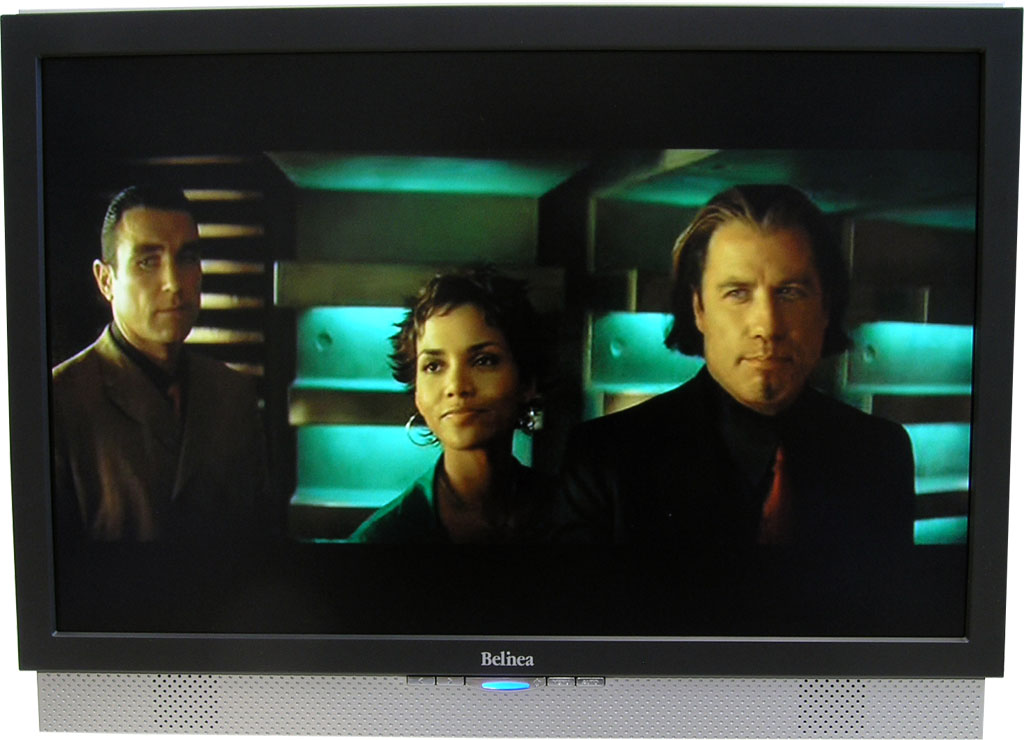

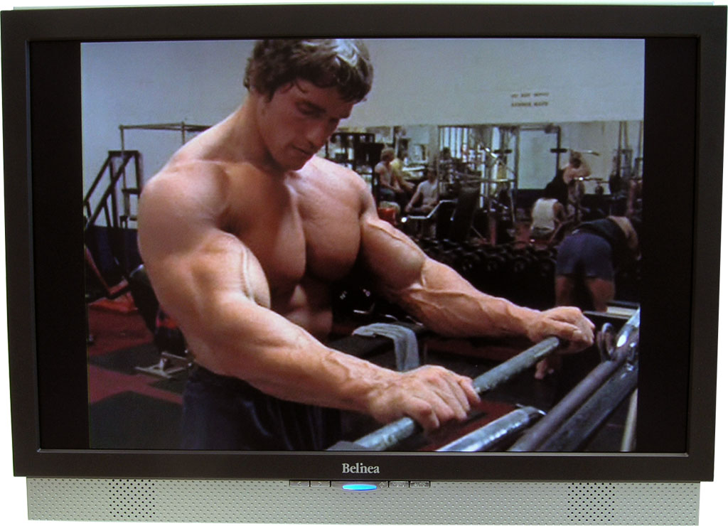

A 10 20 35W már eleve videózásra született, hiszen a széles képernyős monitorok 1680x1050 pixeles felbontásukkal képesek minimalizálni a fekete csíkokat a szélesvásznú filmeknél. Pár órányi filmezés után a 10 20 35W elől is elégedetten álltunk fel, a P-MVA panelnek hála ez a monitor is meggyőzően teljesített ebben a tesztben. Hasonlóan a 10 19 20-nál tapasztaltakhoz a tesztprogramokban kiütköző színátmeneti problémák itt sem voltak észrevehetőek, és a magas kontrasztarány jóvoltából a sötét árnyalatok is úgy jelentek meg a monitoron, ahogy az elvárható volt. Egyedüli zavaró tényezőként a két alsó bevilágítást kell megemlítenünk, ami szerencsére ritkán volt látható, hiszen a filmek alján (és tetején) látható fekete sáv vagy eltűnik, vagy elkeskenyedik egy széles monitornál.
Filmek és játékok a 10 20 35W-n [+]
