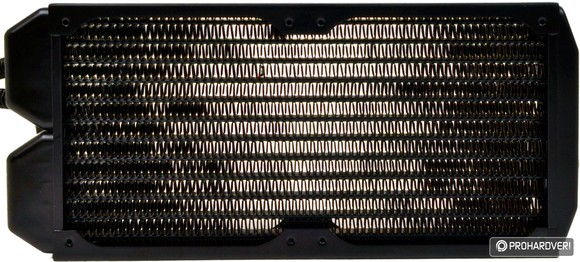

A sűrűn lamellázott dupla radiátor egyezik a másik hűtésével, anyaga pedig vörösréz, ami azonban kellően vékony ahhoz, hogy a tömeget ne növelje meg túlságosan. A 240 mm-es hőcserélő vastagsága mindössze 30 milliméter, ezzel a legtöbb modern számítógépházban kényelmesen elfér. A vízhűtéshez előkészített házakban a ventilátorok gyakran helyezhetők a burkolat alá, kívül a fő kereten, így azok plusz vastagságával sem kell számolnunk. Itt lehetett volna olcsóbb alumíniumot is használni, ami a hűtési hatékonyságon szinte semmit nem rontott volna, azonban a Be Quiet! is az elektrolitikus korrózió elkerülése érdekében alkalmazta az egységes vörösrezet.
Sűrűn lamellázott réz a hőcserélő, ahogy a Kelvin esetében is
Sűrűn lamellázott réz a hőcserélő, ahogy a Kelvin esetében is [+]

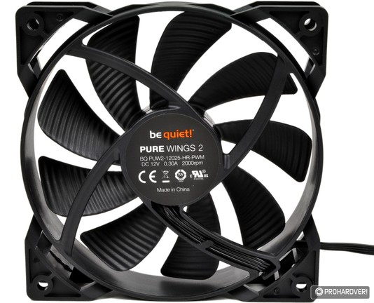

Két, PWM szabályozású ventilátort mellékelnek a csomagolásban, melyek külön kábelt kaptak, de egy Y átalakítóval egybeköthetőek, így az alaplap együtt tudja őket szabályozni. A fordulatszám mérésére szolgáló ér csak az egyiktől van bekötve, így a két légkavaró szimultán jele nem bolondítja meg az alaplap érzékelését.
Pure Wings 2-es ventilátor jár a szetthez
Pure Wings 2-es ventilátor jár a szetthez [+]
A Pure Wings 2 típusjelű légkavarók motorereje 0,3 amper, percenkénti fordulatszáma az 500-2000 rpm közötti tartományban mozog, amihez legfeljebb 36,9 dB(A) hangerő, illetve maximálisan 65,5 cfm (111,3 m³/h) légszállítás társul. A ventilátorok üreges rögzítőfüleket kaptak, ráadásul zajcsökkentő, redőzött kialakítással készítették lapátjaikat is. Érdekes, hogy erősebb motorral kisebb a légszállításuk, mint a Fractal ventilátorainak, de kicsit hangosabbak – papíron. A valóságot méréssel ellenőriztük.

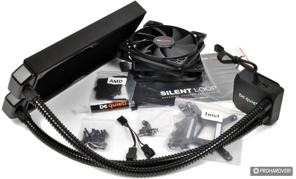

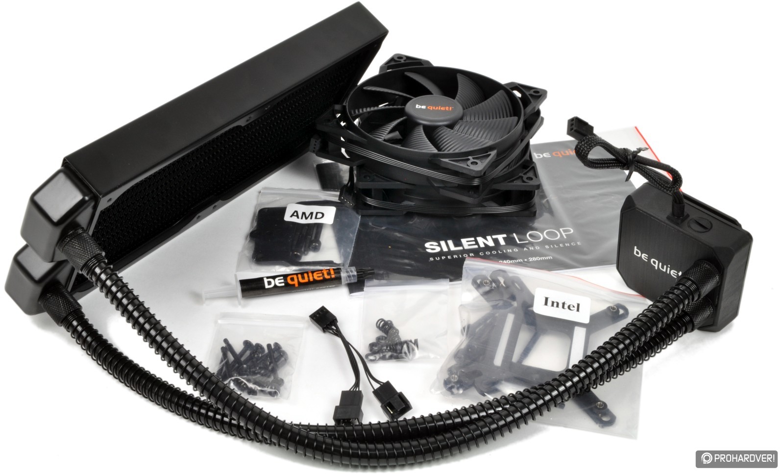

A tartzékok és a felszerelés módja is azonos
A tartzékok és a felszerelés módja is azonos [+]
A csomagban ezúttal nem találtunk 9 voltos adaptert a szivattyúhoz, de a tartozékok és a felszerelés metodikája is teljesen egyezik., így ahhoz az előző cikk videójában bemutatott megoldás alkalmazandó.
