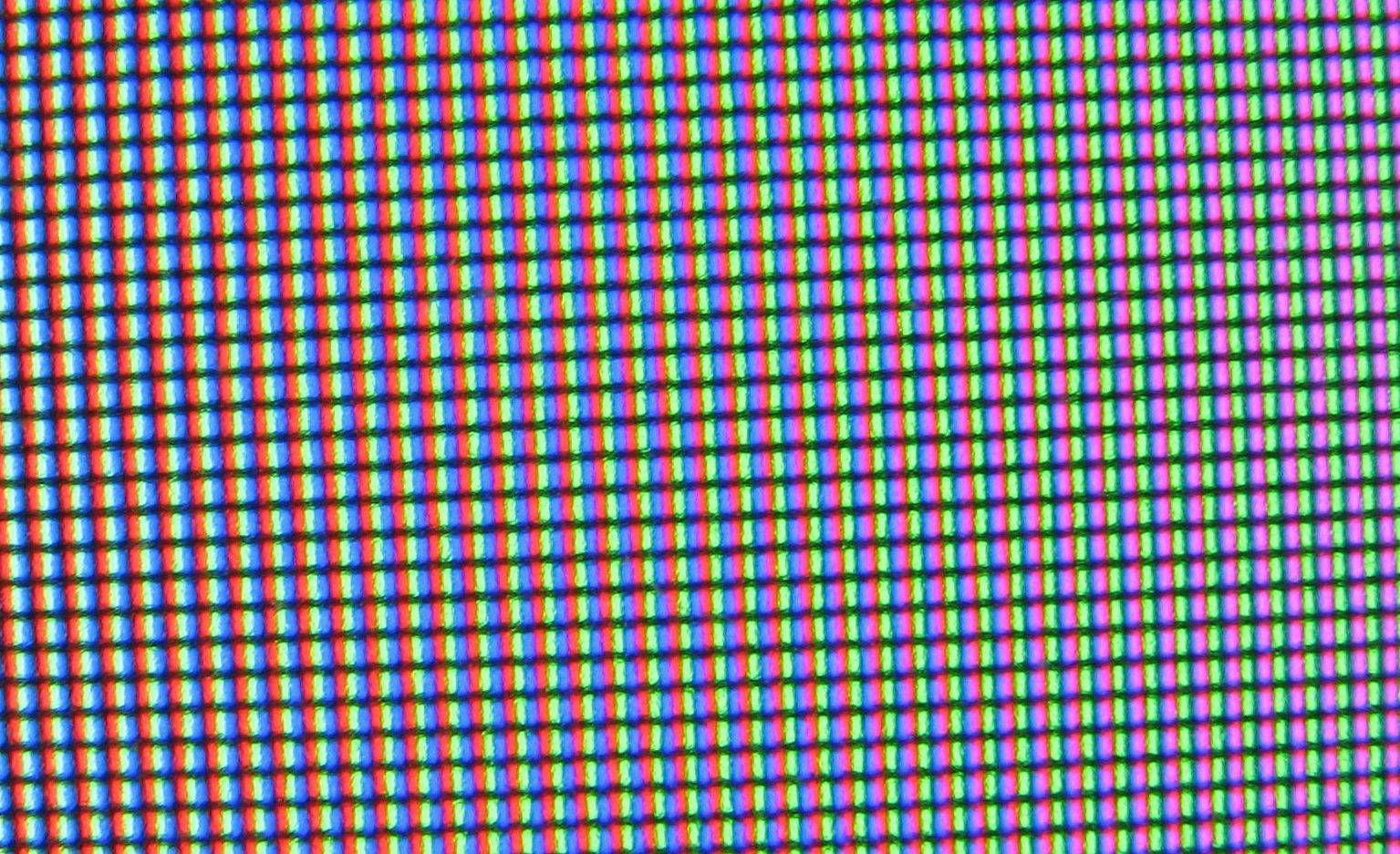

A monitorba egy 23,8 hüvelykes, IPS technológiára épülő, 2560x1440 képpont felbontású 8 bites LCD panel került. A pixelsűrűség ebből fakadóan 123,4 ppi, ami az átlagosnál lényegesen jobb eredménynek számít. A megjelenítőt ezúttal is bevonták egy olyan speciális anyaggal, amely hatékonyan nyeli és oszlatja el az esetleges külső fényeket, így zavaró tükröződéstől nem kell tartani.

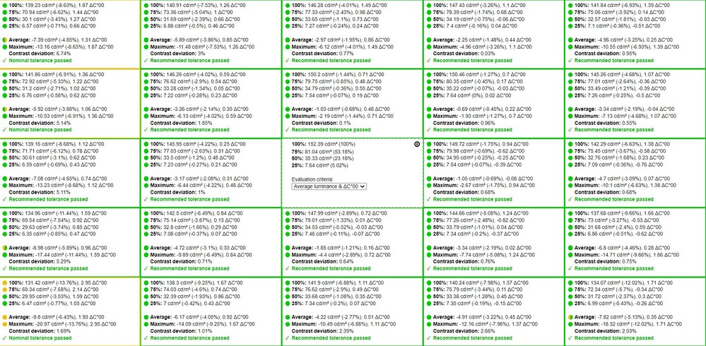

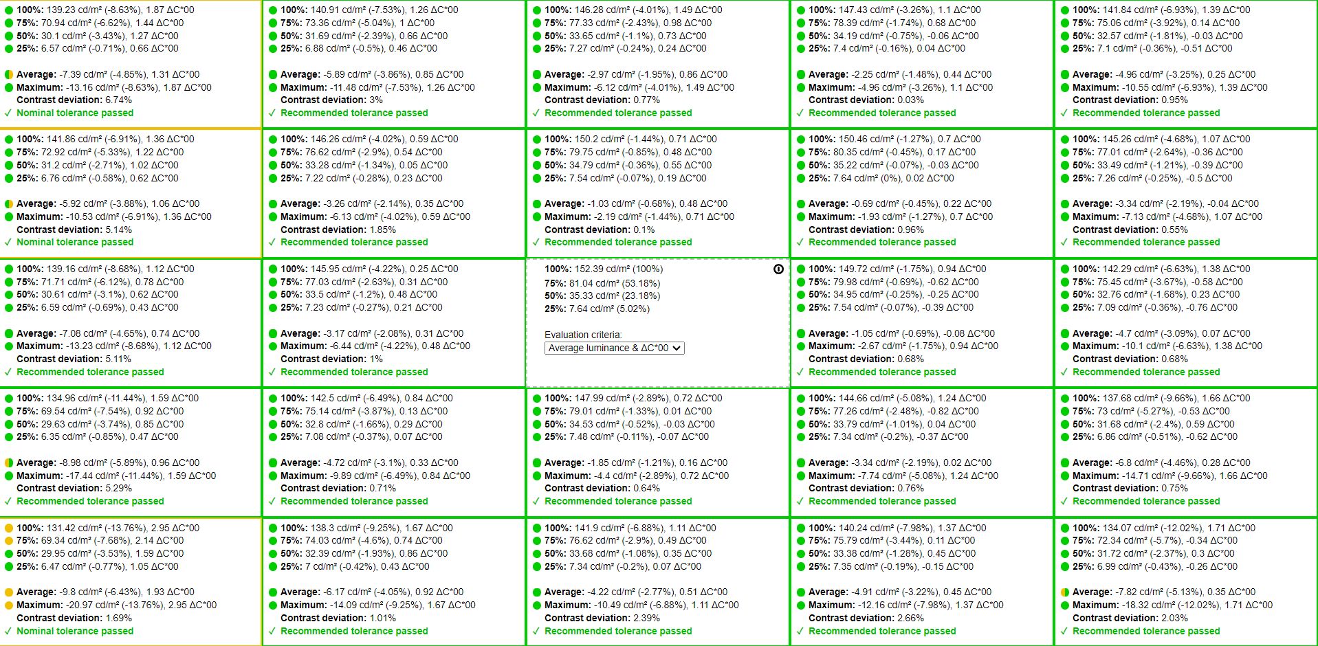

A háttérvilágításról a keretbe épített LED-ek gondoskodnak. A fényerő homogenitása messze van a tökéletestől, hiszen méréseink szerint az egyes képtartományok közötti fényerőkülönbség eléri a 13,76 százalékot. Ez nem túl jó eredmény, de ennél fontosabb, hogy a hétköznapi használat során szerencsére nem tapasztalható zavaró felhősödés. A kalibrátorral elvégzett méréseink szerint a legnagyobb fényerő 357,2 cd/m², ami beltéri használatra bőven elég. A minimális fényerő 3,18 cd/m², ami elég alacsony érték ahhoz, hogy teljes sötétben is lehessen úgy használni, hogy ne legyen zavaró a fénye, még akkor sem, ha mellettünk pihenne valaki. A Q24G2A nem támogatja a nagy dinamikatartományú tartalmak kezelését.
Homogenitásvizsgálat: a fénysűrűség mértéke az egyes fényerő beállítások mellett
Homogenitásvizsgálat: a fénysűrűség mértéke az egyes fényerő-beállítások mellett [+]

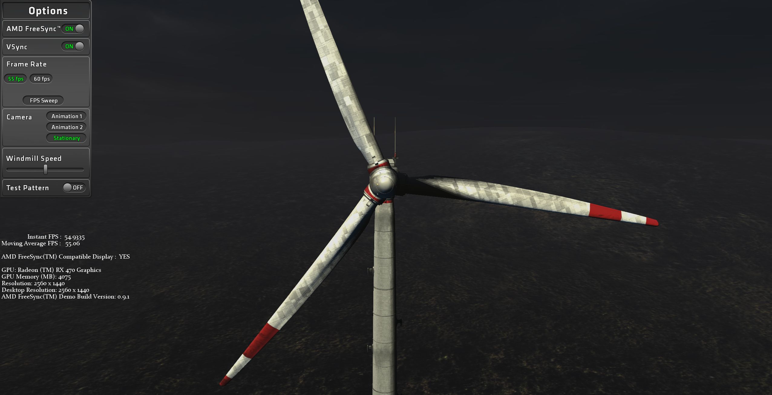

A mozgásmegjelenítés során nem tapasztaltunk hibákat, anomáliákat. A válaszidő több lépcsőben egészen 1 ms-ig csökkenthető, az input lag pedig a Leo Bodnar eszközzel végzett vizsgálataink alapján 11,8 ms, ami ugyan messze van a világcsúcstól, de teljesen vállalható értéknek számít. A modell maximális képfrissítési frekvenciája 165 Hz, és támogatja a FreeSync és G-Sync használatát. Ezt kipróbáltuk a hivatalos demókkal, valamint néhány játékkal, és arra jutottunk, hogy a szolgáltatás jól működik.

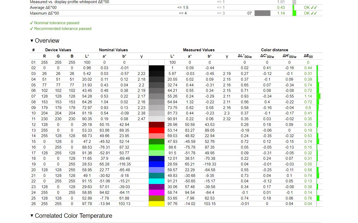

Egy i1 Display Pro kalibrátorral, illetve a DisplayCAL névre hallgató alkalmazás segítségével vettük szemügyre tüzetesebben az említett beállításokat. Sorrendben ezek a következők: Game, Internet, Movie, Reading, Sport, Standard, Text. A kapott értékek közül a legnagyobb fényerőt, a feketeszintet, a valós kontrasztarányt, a színhőmérsékletet, illetve a delta E értékeket tüntettük fel a táblázatban. Utóbbi egy olyan numerikus érték, ami két különböző szín távolságát határozza meg egy színrendszeren belül; minél kisebb a delta E értéke egy adott színnél, annál közelebb áll a referenciához (sRGB), vagyis annál jobb.

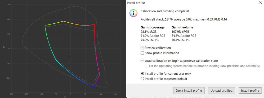

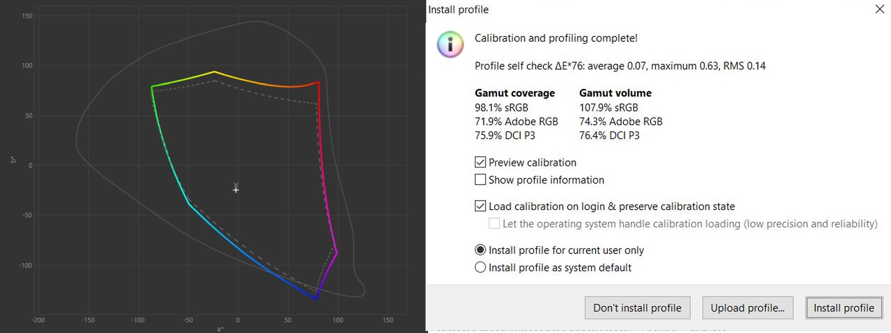

Színtér lefedettség
Színtér lefedettség [+]
Ezek után a célértékeket (120 cd/m² fényerősség, 6500 K színhőmérséklet, 2,2 gamma) próbáltuk megközelíteni, illetve persze a lehető legnagyobb színpontosságot elérni. A színhőmérséklet 7200 K, az átlagos delta E 0,43 a legnagyobb delta E pedig 1,14 lett, ezek pedig ebben a termékcsaládban remek értékeknek minősülnek! Viszont tény, hogy a kontraszt nem kiemelkedő, hiszen a fényerő 150,3 cd/m² lett 0,1676 cd/m² feketeszint mellett, így a valós kontraszt 896,9:1. A képen a színtérlefedettség látható: a szürke szaggatott vonal jelzi a referencia színteret, míg a színes alakzatok a mért színteret ábrázolják. Eszerint a kijelző 107,9 százalékban fedi az sRGB színteret, ami átlagos teljesítmény, viszont ezen belül a számottevő pontosság 98,1%, ami monitorok esetében jó eredmény.
Színpontosság
Színpontosság [+]
