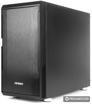

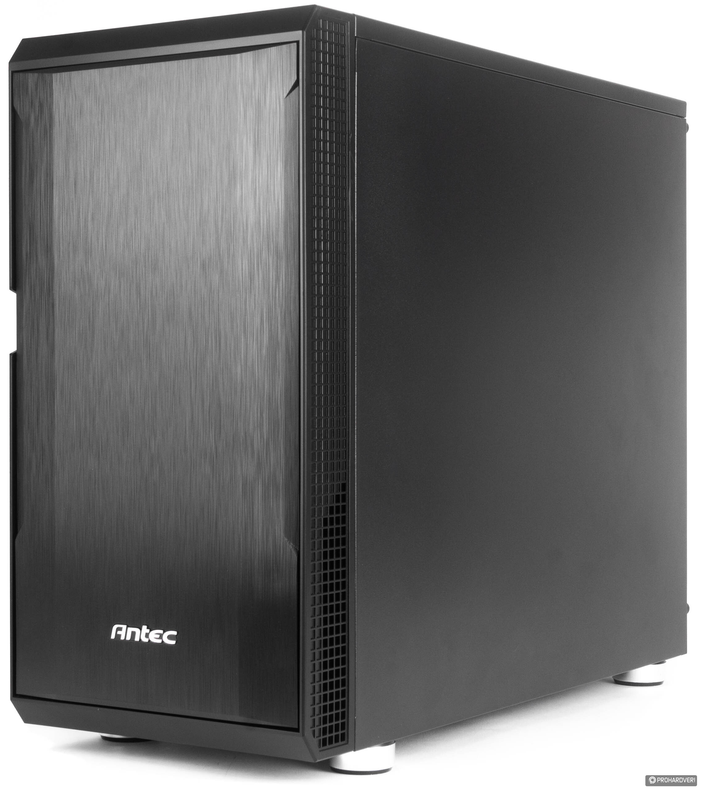

A váz alapanyaga ugyanaz a fekete SPCC acél, amit ebben a kategóriában már megszokhattunk, melyet szerencsére csak itt-ott tör meg műanyag, ennek következtében a 475 x 395 x 195 mm kiterjedésű ház tömege 6,5 kg. A fent említett csicsamentesség azt is magában foglalja, hogy egyik oldalon sem találunk üveget, az oldallapok egyszerű acéllemezek, két-két darab kézzel oldható csavarral rögzítve. Leszerelésük szintén nincs túlbonyolítva, nincs se zsanér, se semmi egyéb hókuszpókusz, a csavarok kitekerése után egy egyszerű, hátrafelé irányuló tolómozdulat elvégzése után tudjuk leemelni őket. Az oldallapok előlaphoz közelebb eső oldala mellett négyzetrácsos műanyag elemeket találunk, melyeknek az alsó egyharmada rácsos kialakítású, itt jut be a levegő az első ventilátorokhoz.
A szálcsiszolt fém hatású, de műanyagból készült előlapon látszólag semmi érdekes nincs a márkajelzésen kívül, a trükk a – szemből nézve – bal oldalon található kivágásban van. Itt benyúlva ugyanis ajtószerűen ki tudjuk nyitni az előlapot, így hozzáférve a kivehető porszűrőhöz, ezzel együtt pedig a mögötte elhelyezkedő ventilátorokhoz, valamint az optikai meghajtóhoz. Ezzel a megoldással a manapság ritkán használt lemezmeghajtó nem csúfítja el a gépház elejét, szükség esetén azonban kéznél lesz, az pedig bizonyára jót tesz a hűtésnek, hogy igény esetén az ajtót kinyitva plusz levegőhöz juthat a beltér.

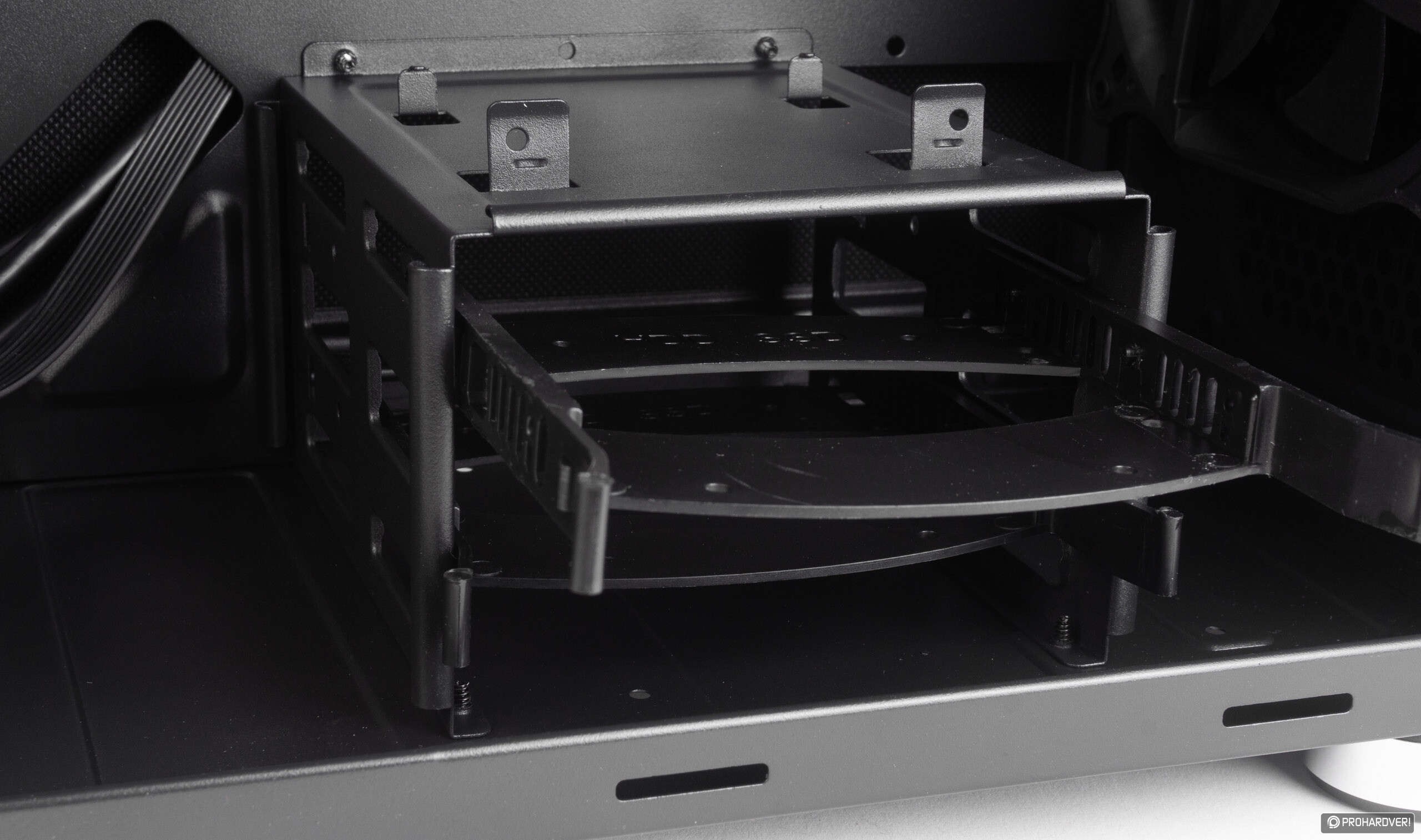

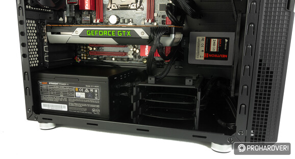

Adattárolóból összesen hat darabot szerelhetünk a házba, ebből kettő darab 3,5 hüvelykes is lehet, elhelyezése pedig egyértelmű, a tápegység előtti, kiszerelhető keretben elhelyezett fiókokba tudjuk őket bepattintani. A keret tetejét sem hagyták kihasználatlanul, ide ugyanis egy 2,5 hüvelykes SSD-t tudunk csavarozni. A kisebb méretből további két darab rögzíthető az alaplaptálcán található furatokba, míg a negyedik SSD helye a jobb felső sarokban lévő 5,25 hüvelykes meghajtó keretének alsó oldalán van.

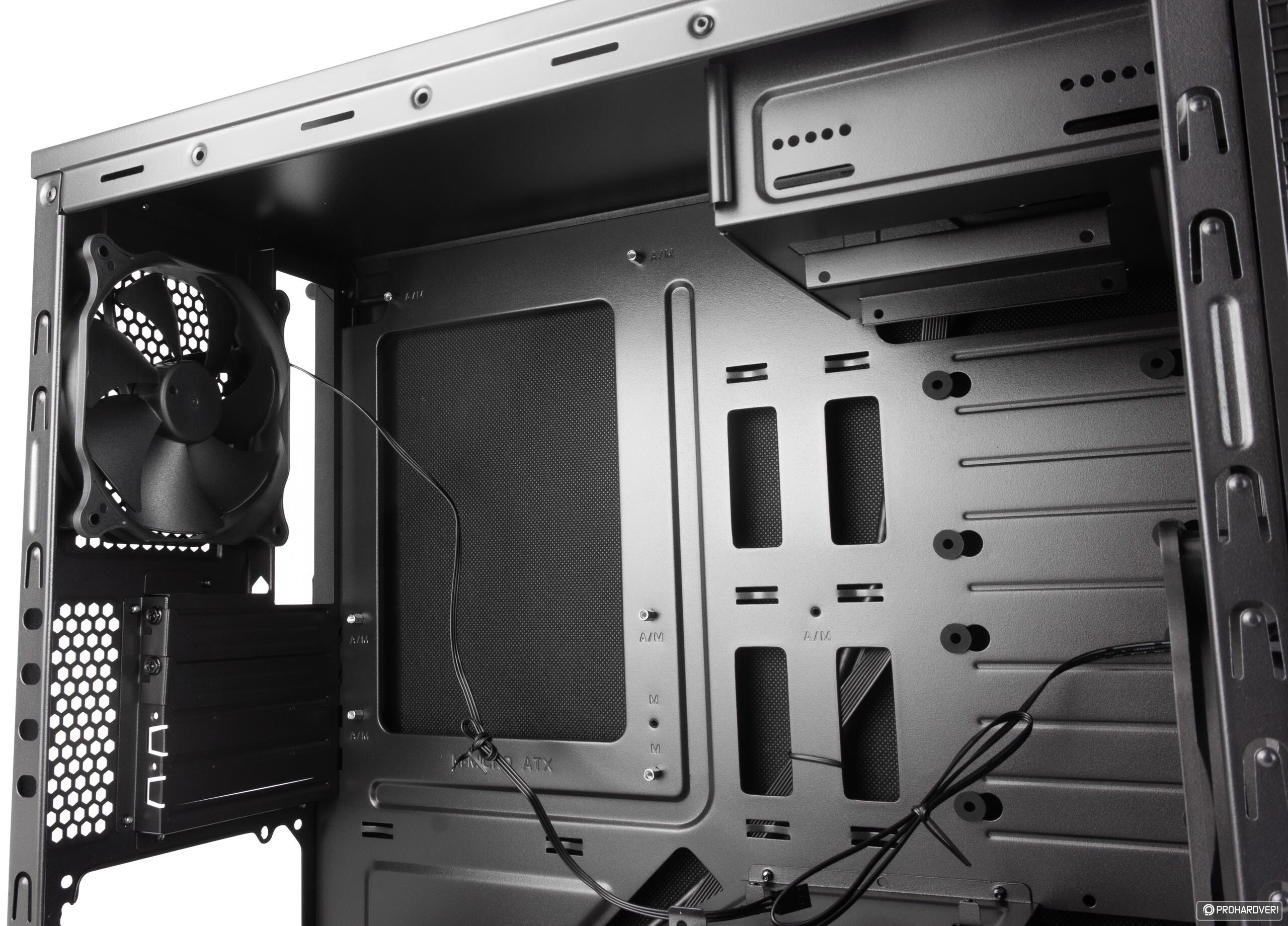

A ház hűtését gyári állapotban kettő ventilátor biztosítja, egy 120 milliméteres hátul és egy 140 milliméteres az előlap mögött. Léghűtés szempontjából ezzel nagyjából ki is van használva minden ventilátorhely, egyedül arra a módosításra van lehetőségünk, hogy az előlapi 140-es légkavarót kettő darab 120-asra cseréljük. A vízhűtést jobban preferálók végképp nem lesznek boldogok, hiszen mindössze két helyre szerelhetünk radiátorokat, ezek közül a hátsó 120, az előlap mögötti pedig 240 mm hosszú lehet.
Az első légkavaró kizárólag az előző oldalon feltüntetett, kettő darab oldalsó szellőzőnyíláson kapja a levegőt, ez nagyjából a ventilátor középpontjáig ér fel. A tetőlemez alsó felére nem tudunk hűtőket erősíteni, de ez a kis méret velejárója, az alaplaptól és a processzorhűtőtől nem is férne ide semmi.

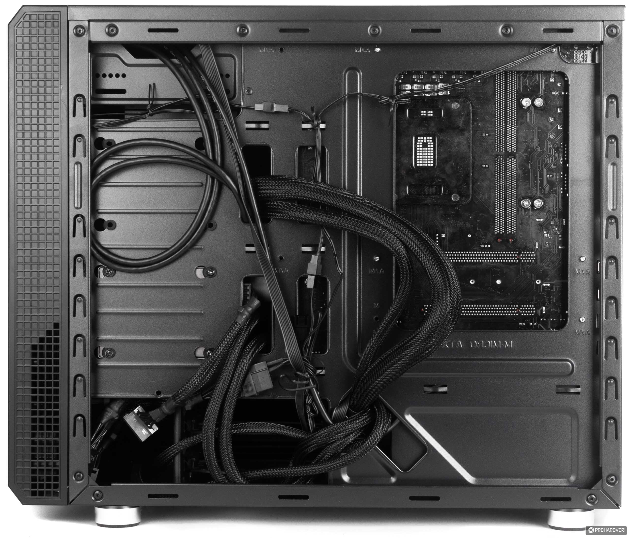

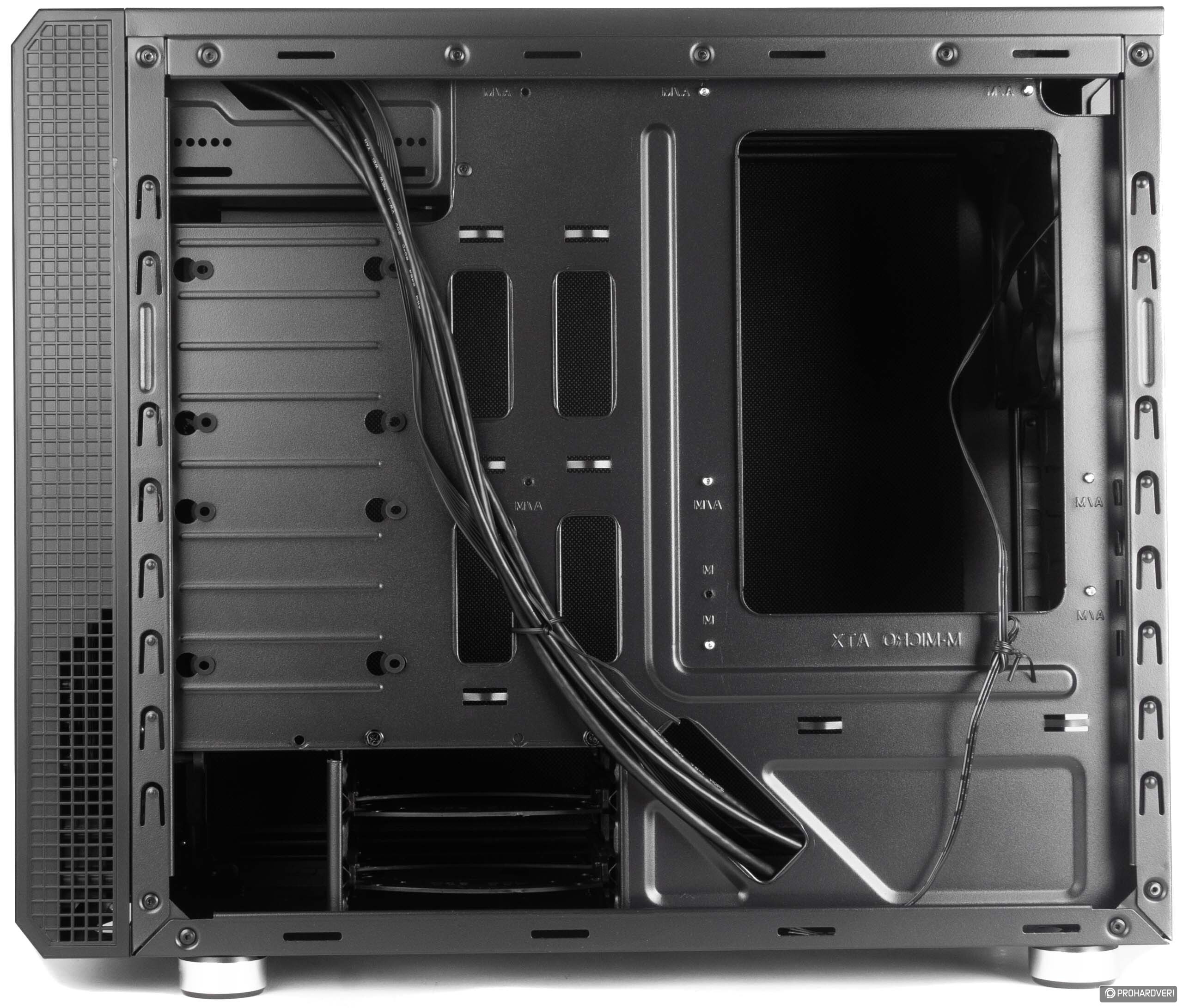

Az alaplaptálca másik oldalán – nem meglepő módon – azt látjuk, amit eddig, csak tükrözve. Innen nézve azonban feltűnőbb a tápegység és a merevlemezek közti nyílás, ez a táp felől érkező kábelek elvezetésére szolgál. Ezt a kialakítást mindenképp kényelmetlenebbnek érezzük, mintha egy külön kamrája lenne a tápegységnek, ennek miértjét viszont csak a következő oldalon részletezzük.

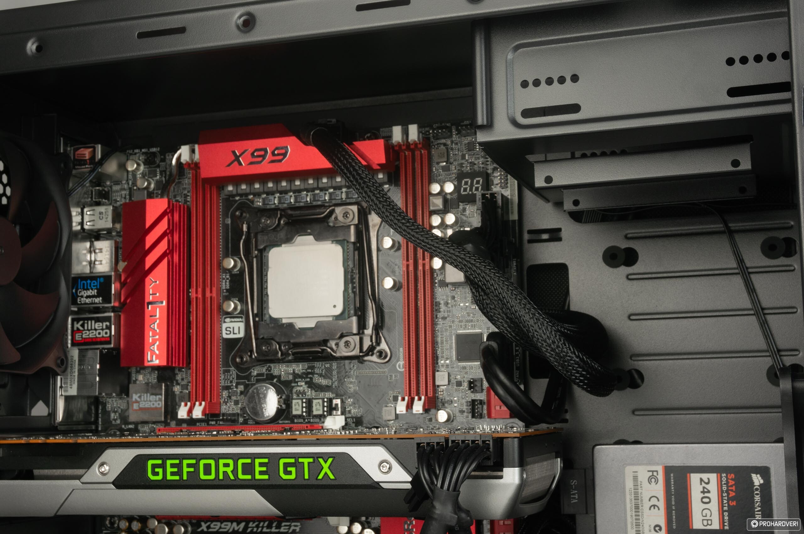

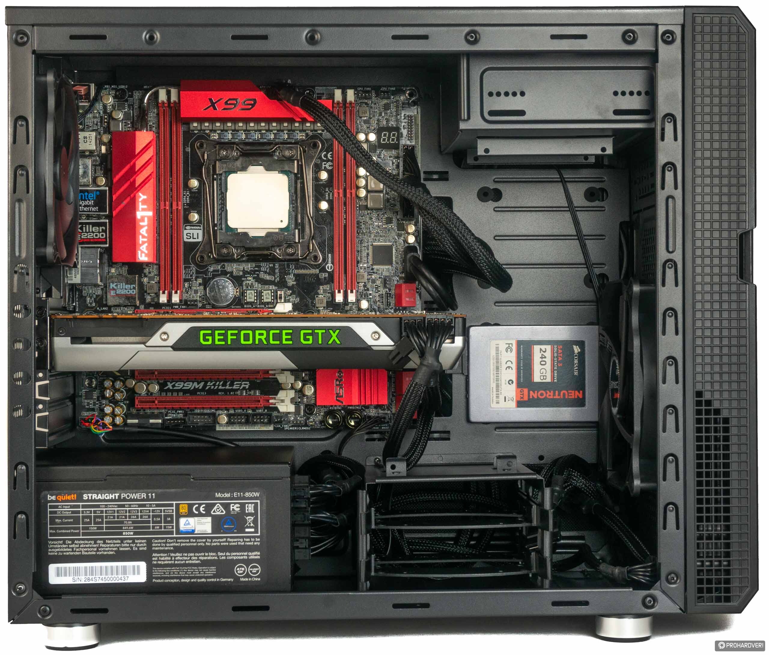

Tesztünk során az ASRock Fatal1ty X99M Killer alaplapot használtuk egy NVIDIA GTX Titan grafikus kártyával megtöltve, ami méretét tekintve gond nélkül be is fért a házba. A mellékelt csavarok esetében azonban éreztünk némi zavart az erőben, ugyanis csak a ránézésre a tápegység rögzítésére szolgáló darabok értek át a lapon keresztül a távtartóig, ha viszont azokat használjuk, akkor a táphoz már nem jut. Szerencsére találtunk a szerkesztőségben ugyanilyen csavarokat, így a problémát megoldottuk, de aki nem tart otthon tartalékokat, és esetleg az ő esetében sem jó csavarokat mellékelnek, azt érheti kellemetlen meglepetés.
Ezen a problémán túllépve nem ütköztünk említésre méltó fennakadásba a hardverelemek beszerelését illetően. Jó pont, hogy a bővítőkártyák rögzítésére való csavarokkal szemben egy-egy lyukat fúrtak az oldallapot is tartó keretbe, így a csavarhúzót pont merőlegesen tudjuk a csavar fejébe illeszteni.

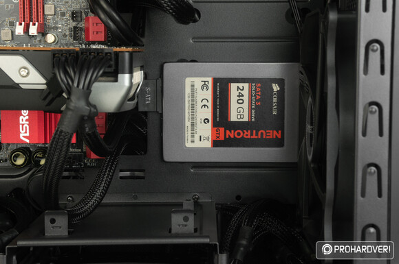

Az alaplaptálcára kerülő, 2,5 hüvelykes SSD felszereléséhez mindössze négy csavarra van szükségünk, a felerősítés nem igényel keretet, a rögzítés ugyanis közvetlenül az acéllemezhez, pontosabban az abba fúrt lyukakban elhelyezett szilikonbetétekhez történik. Az SSD-t az alaplaptálca bármelyik oldalára helyezhetjük, ebben egyik oldalon sem akadályoz minket semmi, az előlapi ventilátor melletti résbe kényelmesen befér a meghajtó. A HDD-k telepítéséhez még ennyi szerelés sem szükséges, a műanyag fiókokat mindössze rá kell pattintani a merevlemezre, és már tolhatjuk is be a helyére.
Az alaplaptálca mögött sem bővelkedünk helyben, a gépház összeszerelt állapotában mindössze 11 mm távolság áll rendelkezésünkre a kábelek rendezgetésére, ami valljuk be, nem sok. Érdemes már a bekötés előtt átgondolni, hogy mit hol szeretnénk majd elvezetni, mert ha például a 24 tűs és egy 6 tűs tápkábelt pont úgy sikerül elhelyeznünk, hogy egymáson fekszenek, akkor már csak nagyon nehezen tudjuk a helyére varázsolni az oldallapot. Nekünk viszonylag jól sikerült kihasználni a helyet, de még így sem volt egyszerű a végső összeszerelés, az oldallemez felhelyezése után egy dudor formájában érezhető volt, hogy hol van a kelleténél több vezeték.

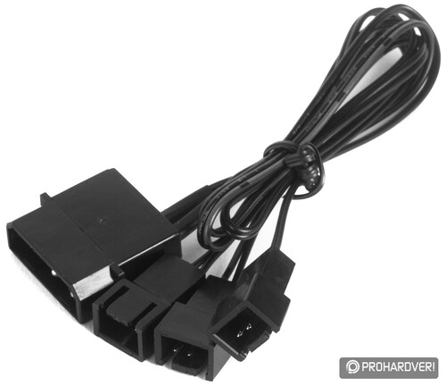

A beépített ventilátorok alapesetben külön 3 tűs csatlakozóval rendelkeznek, de a dobozban találunk egy elosztót, aminek segítségével ahelyett, hogy egyesével az alaplapra kötögetnénk a légkavarókat, erre az adapterre csatlakoztatva őket mindössze egy molex csatlakozós tápkábelre van szükségünk, hogy a lapátok mozgásba lendüljenek. Amennyiben ezt a lehetőséget választjuk, érdemes az adapter helyét is előre kitalálni, hiszen a molex nem épp a kis méretű csatlakozók táborát erősíti. Hamar beletörődtünk, hogy a kábelmenedzsment sehogy sem lesz szép, ugyanis takarólemez nélkül a tápegység elé behajtogatott maradék kábelek gyönyörűen látszódnak az alaplap felől nézve – szerencsére nincs ablak, amin keresztül ez látható lenne, így ezt nem rójuk fel hibaként, viszont a szűkös helyet igen.
A képeken megfigyelhető még az is, hogy az alaplap processzorhűtő által elfoglalt területének nem minden része látszódik a hátsó szerelőablakon keresztül. Ez a mi alaplapunk esetében nem okozott gondot, hiszen a processzorhűtő felszereléséhez nincs szükség arra, hogy hátul is szerelgessünk, de azért érdemes ezt is előre ellenőrizni, mielőtt nekilátnánk a lap behelyezésének. Ezen a szerelőablakon kívül ráadásul nincs is más út az alaplap felé, leszámítva a jobb felső sarokban található apró nyílást, ami viszont takarásban van, ezért a processzor fölé csatlakoztatandó kábeleket oldalról kell bevezetnünk a memóriamodulokon keresztül – ez sem a legszebb megoldás.
