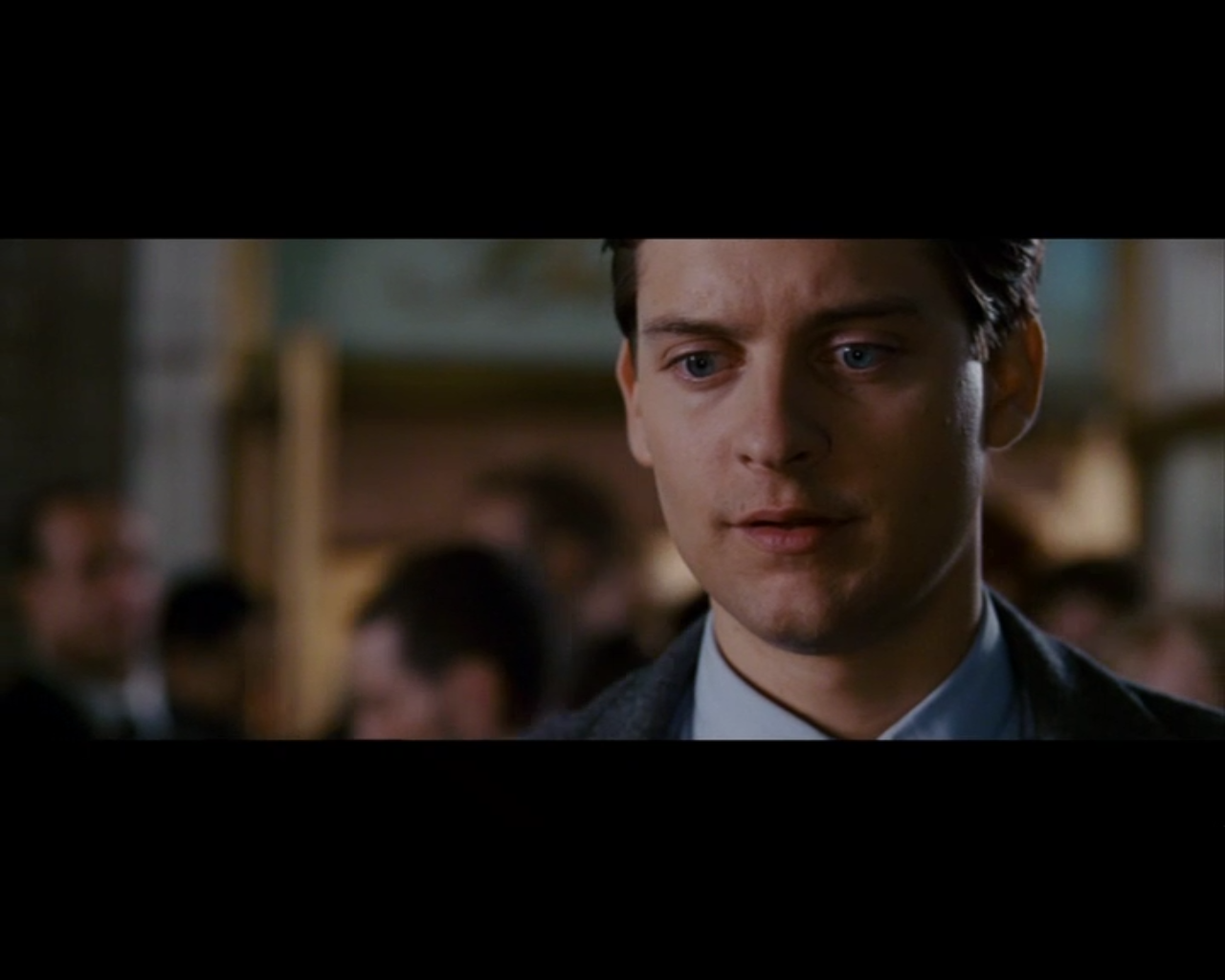

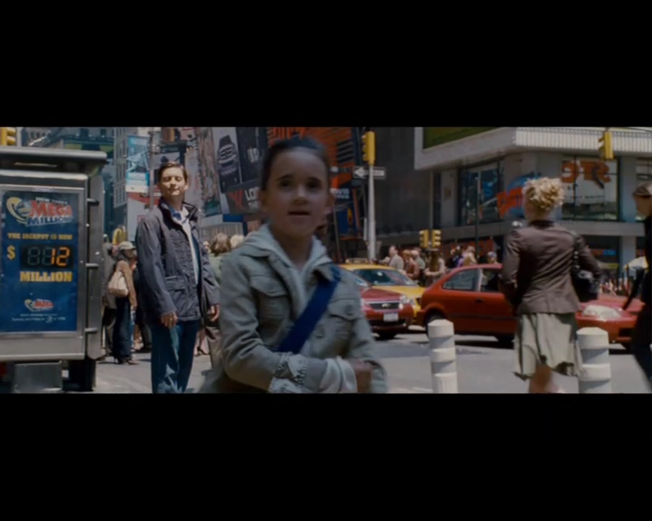

A CPU- és GPU-erőviszonyok feltérképezésére két programot és öt játékot választottunk ki. Ezeket a masinákat tényleg nem szokás munkára használni, de előfordulhat, hogy valaki be szeretne valamit tömöríteni vagy hogy egy filmet át szeretne konvertálni. Nyilván, amivel egy gyors asztali gép végez fél-egy óra alatt, az egy ilyen minigépen talán egy éjszaka alatt sem lesz kész, tehát nem éppen ideális ilyen célokra használni a Brazost vagy az Atomot. A WinRAR benchmarkja alapján az E-350 lassabb, mint a kipróbált Atomok, amelyek szintén 1600-1666 MHz-es órajelen járnak. Az Atomot teljesítmény terén elég nehéz alulmúlni, de a Zacatének sikerült; ez nem éppen jó jel, de szerencsére nem ez a meghatározó szempont egy kisgép megvásárlásánál. A Mediashow Espressóval 2 Mbps-os H.264-be konvertáltunk egy 23 perces DVD-részletet, ez a kis tesztecske azért érdekes, mert a Mediashow Espresso támogatja az AMD GPU-ját és az NVIDIA ION-t is. Az E-350-es gép annyi idő alatt végzett, mint a GPU-gyorsítást nélkülöző Atom D510, az ION-os gép pedig közel negyed órával gyorsabb volt. A hozzáértők erre azt szokták mondani, hogy az NVIDIA CUDA-val készített tömörítés gyengébb minőségű, mint a riválisoké, ezért készítettünk három képmentést, és az olvasókra bízzuk a döntést.
