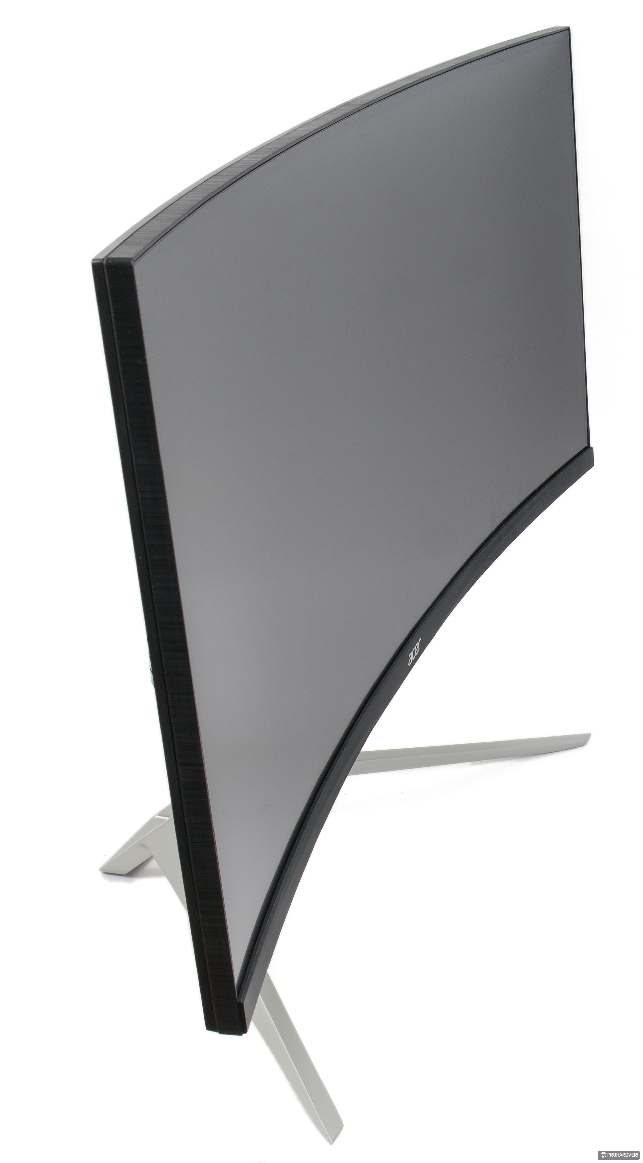

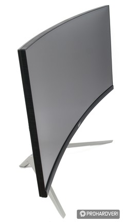

A tajvani gyártó jól láthatóan nem aprózta el az állványt, aminek alapját az igen masszív fém lábak jelentik, melyek három ponton támaszkodnak, a lehető legkisebb helyet foglalva az asztallapon. A dizájnt is ez határozza meg alapvetően, hiszen magán a kijelzőn nincs sok látnivaló, köszönhetően a keret nélküli kialakításnak, ami azt jelenti, hogy klasszikus értelemben vett fizikai káva csak alul található.
Ezzel az állvány- és lábkialakítással már találkoztunk, az Acer korábban is használta, de a forgathatósághoz használt forgóváz sem ismeretlen, az XR342CK-nál láthattuk már kompletten ezt a csomagot, hovatovább a teljes külső megjelenést ettől a modelltől vették kölcsön, csak a méretek mások.
Az állíthatóság terén tehát nincsenek meglepetések: dönthetőség -5 és 35 fok között, 0-130 milliméteres magasságállítást és elfordíthatóságot kapunk, értelemszerűen pivot nincs egyrészt az ívelt kialakítás, másrészt a fizikai méretek miatt.

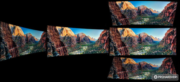

A betekintési szögek terén hozza azt, ami egy IPS paneltől elvárt. Oldalról nézve a kép kissé sötétedik, alulról-felülről nézve pedig minimálisan érződik egy kis árnyalatváltozás, de ez nem zavaró mértékű.

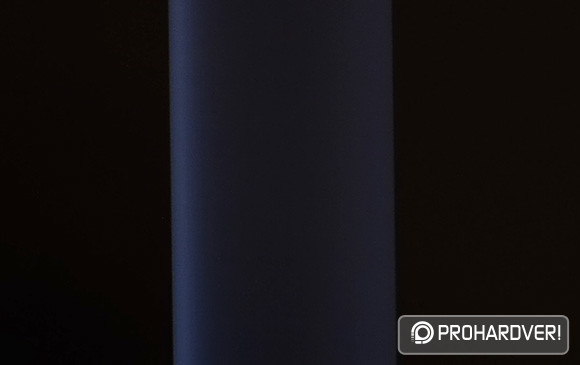

A glow sajnos most is jelen van, ami a jelenlegi IPS panelek hátulütője. Akárcsak az LG 38UC99 esetében, a nagy képátló miatt ez a jelenség szemből is észlelhető, és bár nem bántó a mértéke, de mindenképp érdemes számolni vele.

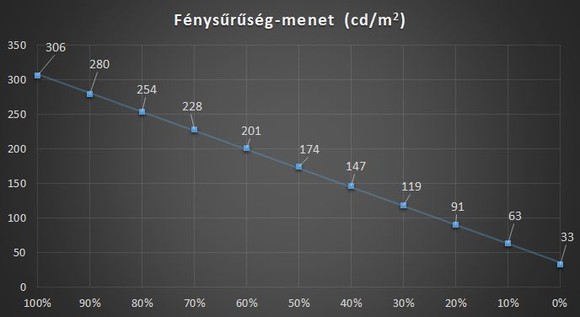

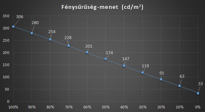

A mérések szerint a kijelző maximális fénysűrűsége elérte, sőt kicsit túl is teljesítette a specifikációban megadott 300 cd/m² értéket, a minimum érték pedig 33 cd/m², ami éjszaka is kellően alacsony lesz az érzékeny szeműek számára.

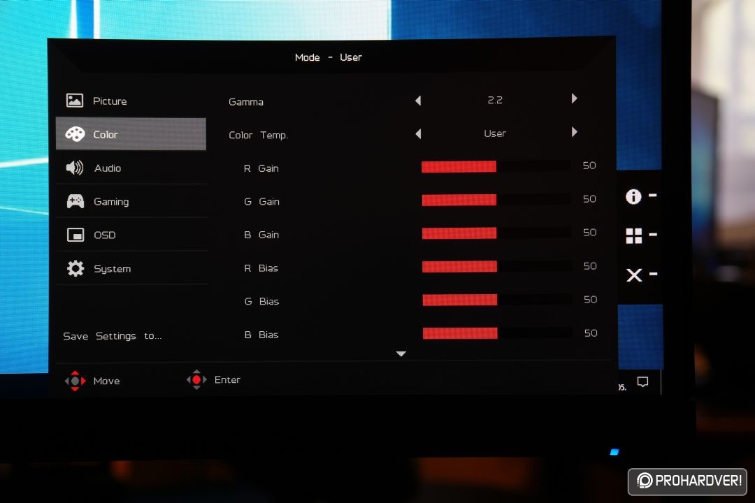

Gyári kalibrálás nincs, de a kijelző többféle, gyárilag előre beprogramozott üzemmódot kínál, ezeket természetesen most is végigmértük.

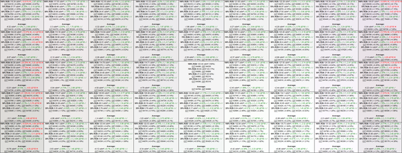

Kalibrálással 0,26 átlagos delta E értéket kaptunk, míg a legnagyobb eltérés értéke 2,33. A dispcalGUI naplója szerint 100%-os fehéren 119,5 cd/m², míg a feketén 0,1332 cd/m² volt a fényerősség, ami 896,9:1 kontrasztarányt eredményez. A gamma mérés pontos eredménye 2,19, a színhőmérsékleté pedig 6473 K lett.

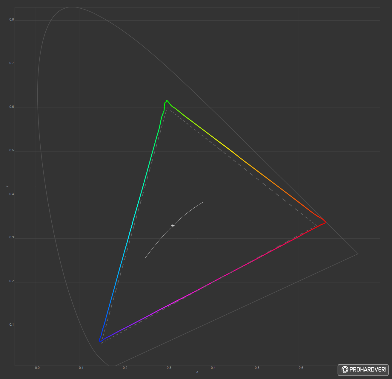

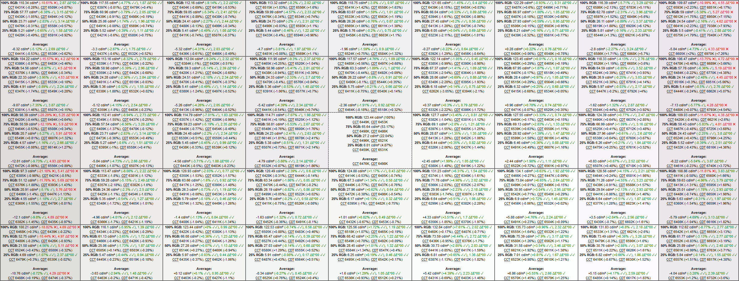

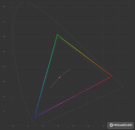

A színtérlefedettség a következőképpen alakult: a képet felnagyítva a szürke szaggatott vonal jelzi a referencia (jelen esetben sRGB) színteret, míg a színes háromszög a mért színteret ábrázolja. Eszerint a kijelző 110,3 százalékban fedi az sRGB színteret, de ezen belül a számottevő pontosság 98,3%,. Mélyebb elemzéshez az Argyll+DispcalGUI mérési jegyzőkönyve további információval szolgál a kalibrálással és annak eredményével kapcsolatban (gamma és színhőmérséklet tracking, szürkeegyensúly stb.). Ez itt érhető el.

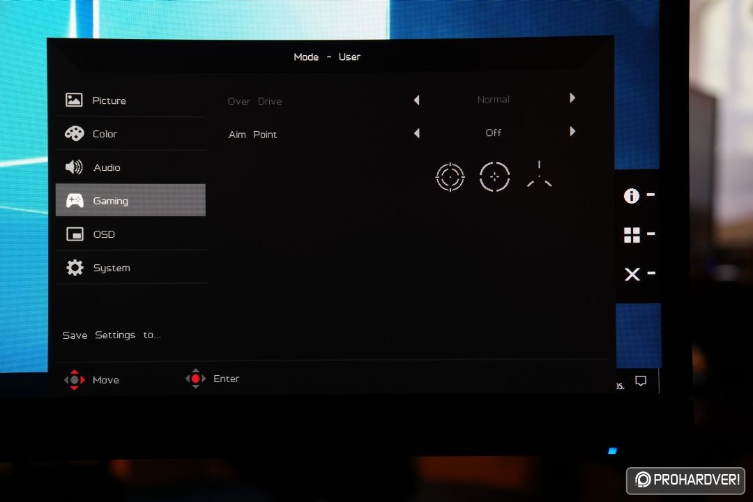

Az Acer 5 ezredmásodpercet jelölt meg az adatlapon a válaszidővel kapcsolatosan, amit gyorsítással ér el a panel.
A helyzet ugyanakkor az, hogy a gyorsítás mértékét nem tudtuk befolyásolni, noha a menüben van erre vonatkozó "Over Drive" opció, de inaktív, állítani ezáltal nem lehet (pedig a kézikönyv szerint off és extreme mód is létezik). Próbáltuk a beállítást előcsalogatni más módban, szerviz menüt előhívni, de ez ma már nem járható út, és sajnos a gyártó hazai képviselete sem tudott megoldást. Az általunk tesztelt típus a legyártott végleges darabok legelsői közül való, így elképzelhető a későbbiekben valamiféle frissítés. Ami a válaszidőt illeti, különösebb problémánk nem volt vele, jelentős elmosódást és erős utánhúzást sem tapasztaltunk, de tekintettel arra, hogy fix "normal" módot kaptunk, vélhetően ennél gyorsabb is tudna lenni a megjelenítés. Az input lag mértéke viszont jó, mindössze 12 ezredmásodperc.

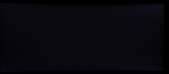

A kijelző feketéje is rendben volt, csupán minimális beszűrődés érhető tetten a szélek közelében.
A homogenitás tekintetében hasonló az eredmény, mint a korábban tesztelt, ugyanilyen panellel szerelt LG kijelzőnél. Digitális korrekció itt sincs, így a jobb és bal szélen ezúttal is csökken a fénysűrűség a középértékhez képest. Ezúttal viszont mértünk 20% körüli eltérést is, mely egy picit magasabb annál, amit vártunk, de összességében elfogadható az eredmény.

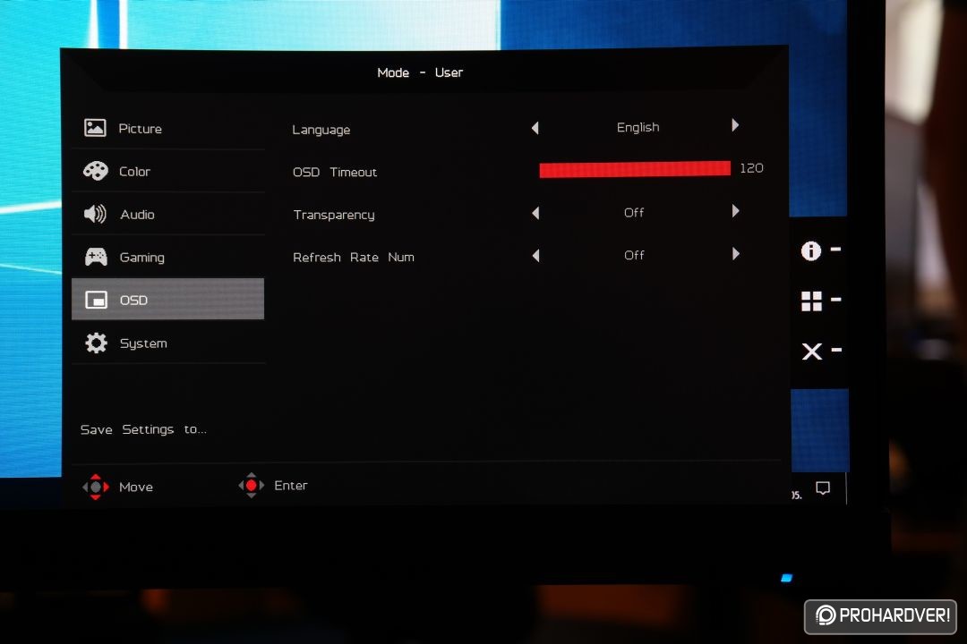

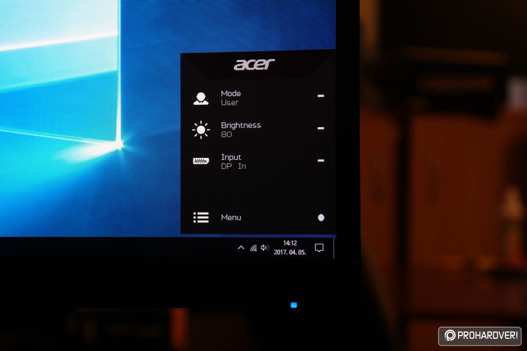

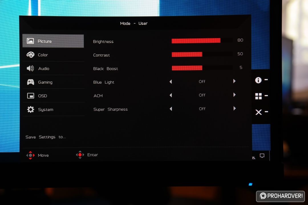

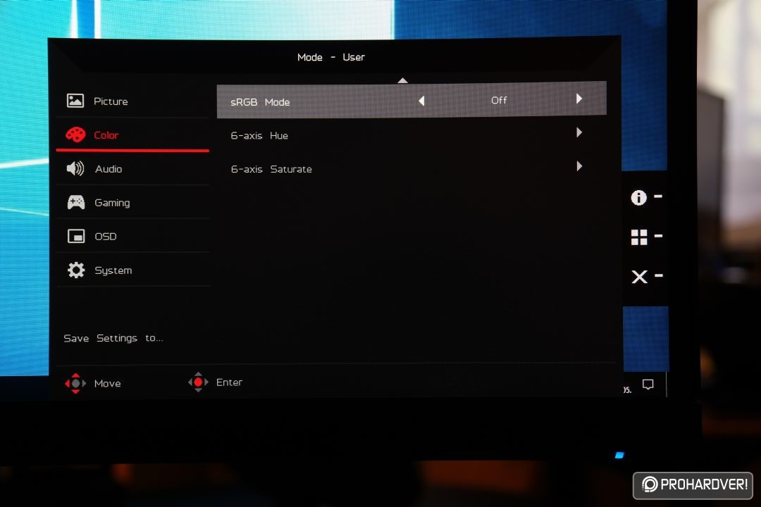

OSD, menü

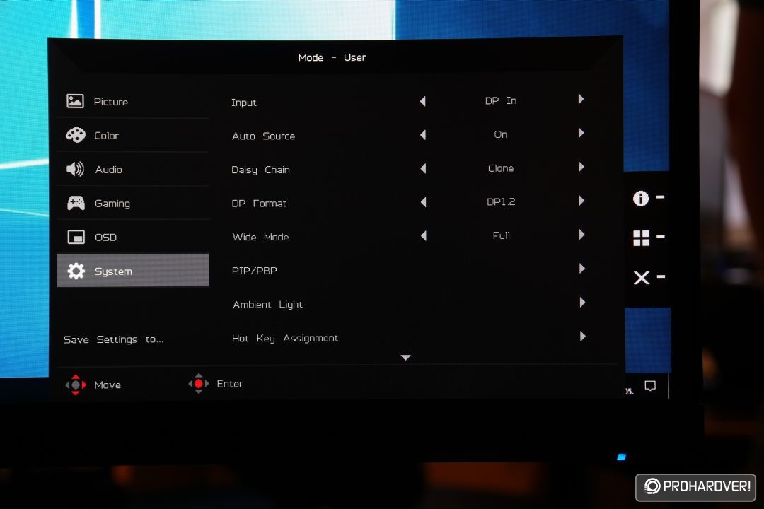

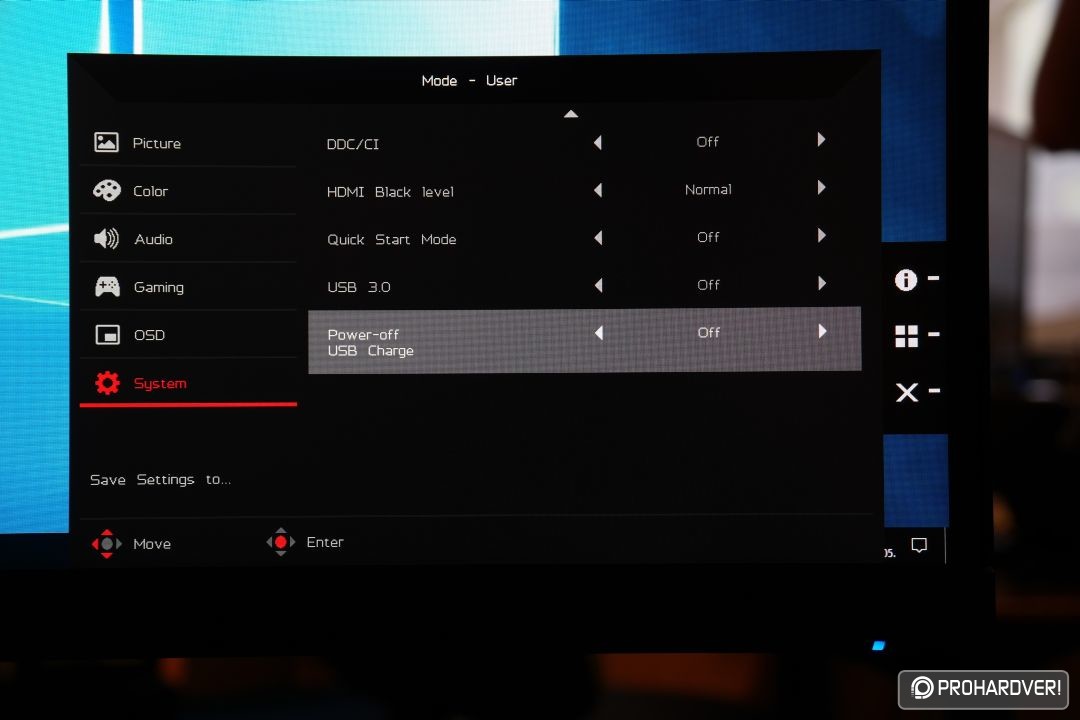

Az OSD menü az Acer kijelzőknél jól ismert felépítést követi, minimális dizájnbeli változtatásokkal. Kezelése kényelmes, ami a hátulra ültetett joysticknak és gomboknak is betudható.

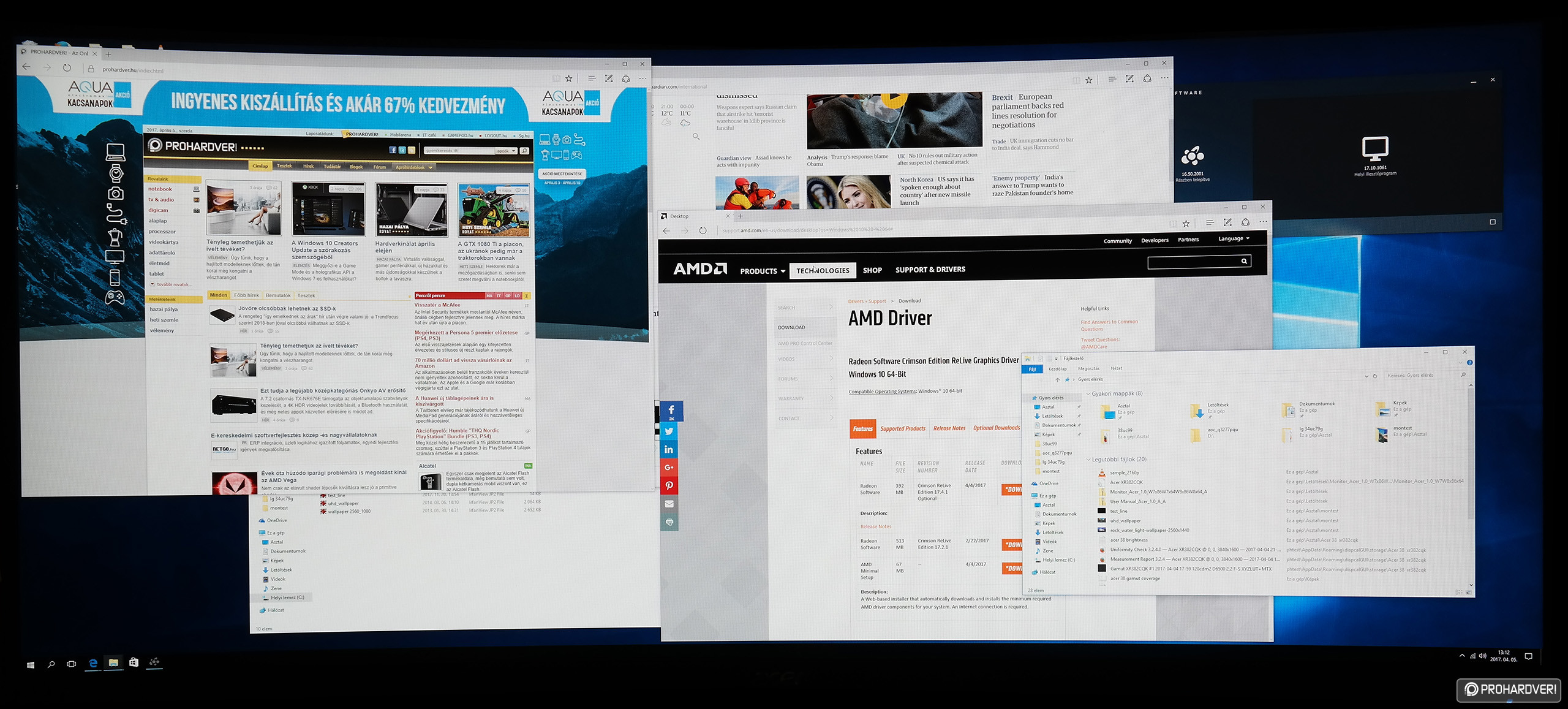

Kétségkívül a nagy képátló rendkívül csábító, az ívelt kialakítás viszont meg fogja osztani a vásárlókat, ahogyan korábban is. A nagy kijelzőnek számos hátránya is van, ezek közül az egyik a hely, amiből bizony kell bőségesen, illetve a nézési távolságra is gondolni kell, ekkora képfelületet ugyanis képtelenség áttekinteni közelről, csak komoly nyakizomgyakorlat árán sikerülhet. Szerencsére a képpontsűrűség nem olyan magas, hogy megakadályozza a távolság növelését, de ezen a téren azért behatároltak a lehetőségeink nagyítás nélkül. Ahogy korábban is megírtuk, az igazán előnyös oldalát akkor mutatja meg ez a méret és felbontás, ha több ablakot szeretnénk egymás alatt-mellett nyitva tartani, ahogy ezt az ultrawide monitorok esetén megszokhattuk, ráadásul az 1600 képpontos magasság plusz munkaterületet is jelent az 1440 képpontos, 21:9-es modellekhez képest.
