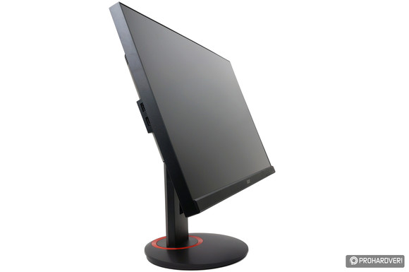

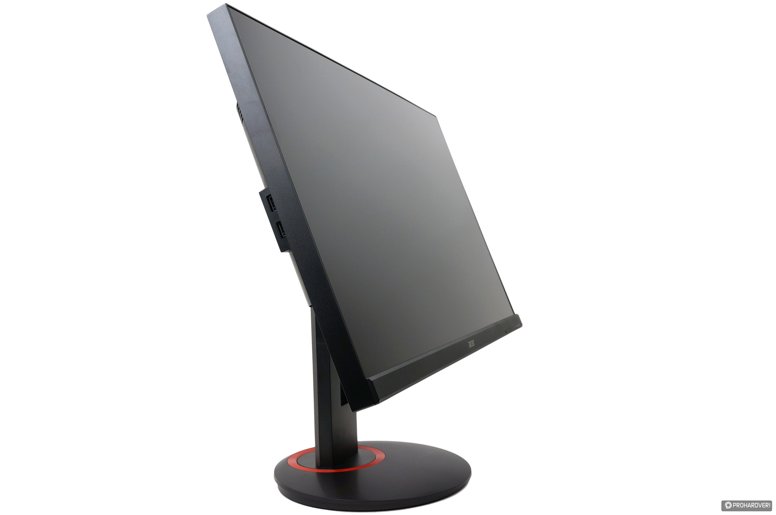

Míg az "eredeti", első generációt képviselő XF270HU-nál volt minden oldalon vaskos a káva a panel körül, addig az XF270HUA-nál már a "virtuálisan keret nélküli" vagy "cinema screen" dizájnú panelt használták, aminek eredménye, hogy csak egy keskeny műanyagkeretet kapunk felül és a két oldalon.
A hátoldal megjelenése nem változott, így mondhatjuk, hogy még a klasszikus dizájnjegyeket viseli magán, azaz nem papírvékony, elfér benne a tápegység, valamint a lefelé néző portok is.
Nem változtattak a kerek talpon sem, melyen továbbra is fellelhető a narancssárga karika, mint dizájnelem, illetve az állványt sem babrálták, aminek hála maradt a magasságállítás, a dönthetőség és a pivot is, illetve a lyuk a kábelek elvezetéséhez.
Jobbra és balra forgathatóság is van, ezt a talpba épített forgótányér teszi lehetővé, bár kissé nehézkesnek tűnt a forgatás.

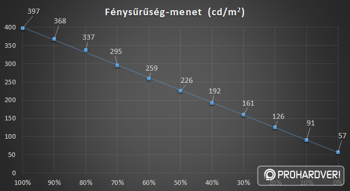

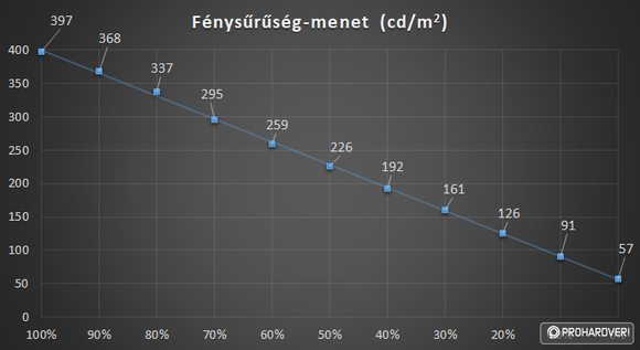

A mérések szerint a kijelző maximális fénysűrűsége nem csak elérte, de meg is haladta a gyárilag megadott 350 cd/m² értéket, az általunk mért fényáram 397 cd/m²-nél tetőzött. A minimum érték is elég alacsony, mindössze 57 cd/m², ami viszont már elég alacsony ahhoz, hogy éjszaka is szemkímélő módba állíthassák az erre érzékenyek. Emellett úgy tűnik, hogy a beállítás módosítását is kellően lineárisan követi le az elektronika.
