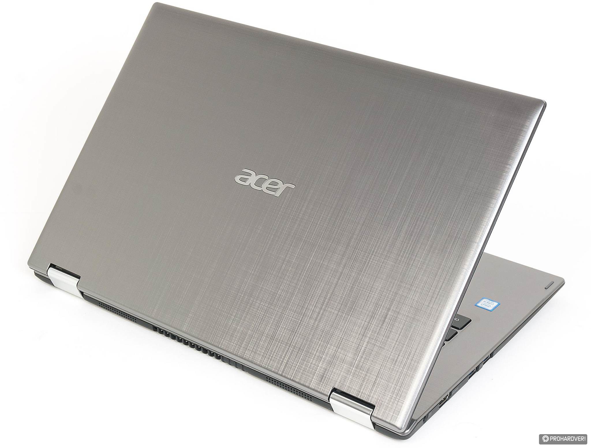

Nem véletlenül nem soroltuk a Spin 3 erősségei közé a külsőt: míg a hardver egy kategóriával feljebbről érkezik, a gép burkolata pontosan jelzi, hova szánták, hiszen jórészt műanyagból készült. A látható részek, például a kijelző burkolata, illetve a csuklótámasz azért igyekszik fémnek tűnni (az előbbi keresztszálas, az utóbbi sima szálhúzott mintát kapott), de az alsó rész a klasszikus, hagyományos, sötétszürke ABS. Gond azonban nem az anyagválasztásból, hanem a szilárdság hiányából adódik, a billentyűzet alatt például kifejezetten hajlékony, ami ebben az esetben nem pozitívum.
Szerencsére a burkolati rugalmasság ellenére az összeszerelés azért nem rossz, nincsenek rések, sorják, illesztési hibák, a zsanérok pedig kellően szorosak, várhatóan kibírnak pár év használatot anélkül, hogy lötyögőssé válnának.

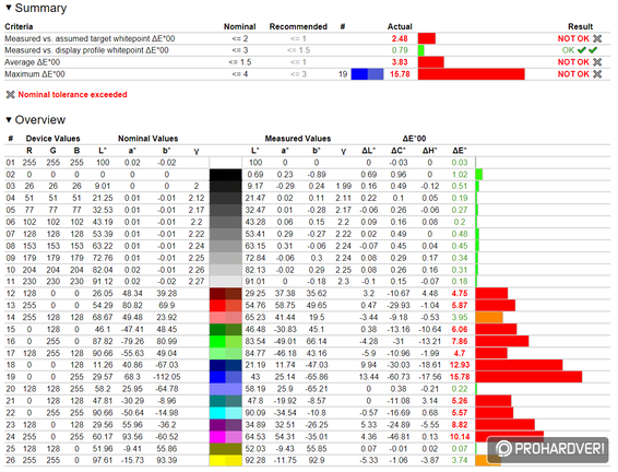

A 14 hüvelykes képátlóval párosított Full HD felbontás és az IPS technológia jó képminőséget ígér – kár, hogy a Spin 3-ba szerelt, BOE gyártotta panel csak részben képes ezt teljesíteni. A felbontással, képélességgel természetesen nincs gond, de a 234 cd/m² maximális fénysűrűség, illetve a 921:1-hez kontraszt nem ideális a kültéri feladatokhoz.

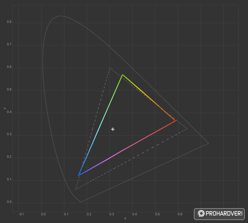

A komolyabb grafikus munkáknál gondot jelenthet a panel színvisszaadása is, amely 60% sRGB alatti lefedettségű, kalibrálás nélkül pedig bőven 10 feletti delta E értékekkel találkozhatunk.

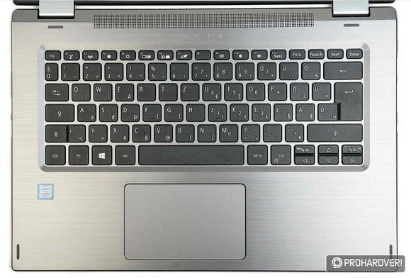

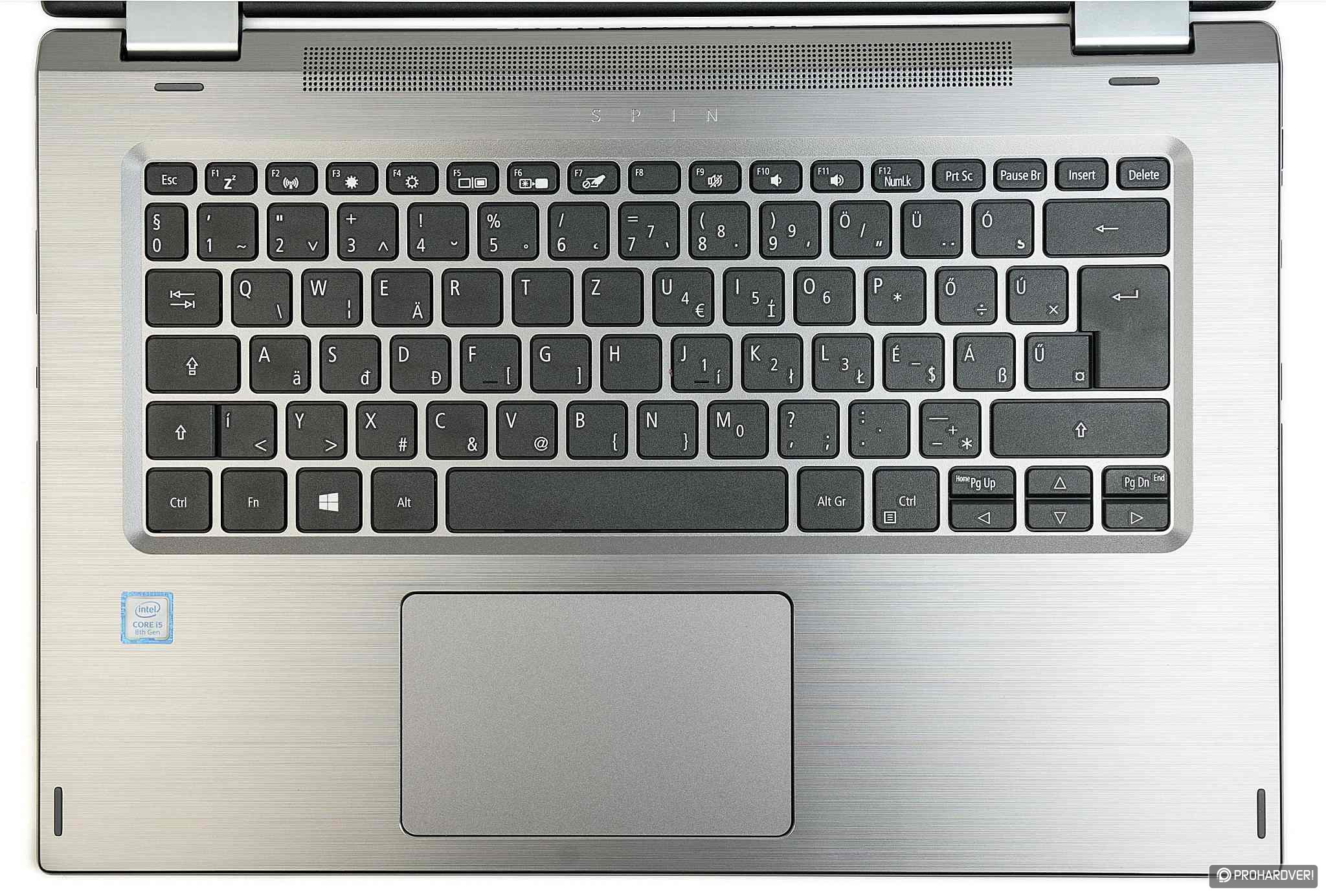

A Spin 3 klasszikusnak mondható, szigetes billentyűzetet kapott, amely tulajdonképpen teljesen rendben is lenne – bár a kis méretű, összenyomott kurzormozgatók és az ű-vel összeolvadó Enter nem ideális, az ilyen kategóriájú gépeknél láttunk már hasonlót. Amit viszont hiányoltunk kicsit, az a háttérvilágítás, amit pedig nagyon, az a merevség, az amúgy határozott visszajelzésű, kényelmes klaviatúra ugyanis gépelés közben is hajlik.
Ennél jobban sikerült a tapipad, ami viszonylag nagy méretű, több ujjas gesztusokat is támogat és integrált gombokkal rendelkezik. Felületén könnyen csúszik ujjunk, az egérmutatót pedig precízen mozgatja. A harmadik beviteli eszköz esetünkben az érintőképernyő, amely tíz ujjat képes egy időben érzékelni – ez is kellően reszponzív és pontos, egy rossz szavunk sem lehet rá.

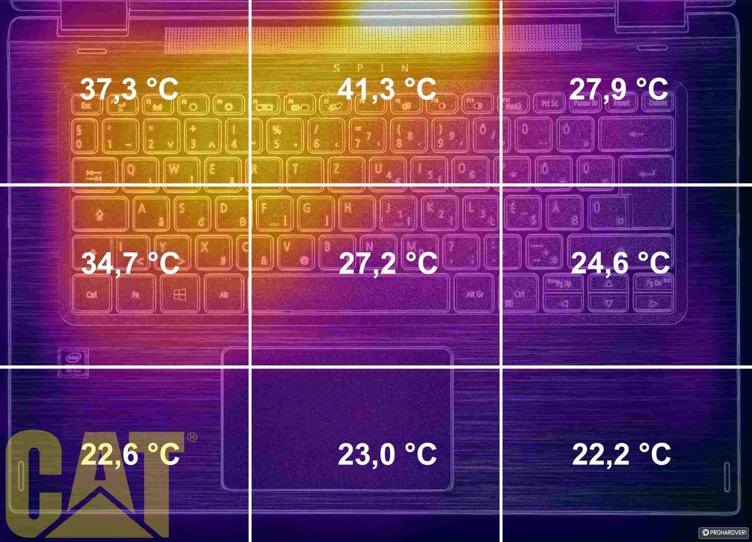

Az Acer a Spin 3-ba egy hagyományos, egy ventilátorral és hővezető csővel dolgozó hűtőrendszert épített, amelyet kifejezetten elővigyázatosra hangszerelt – ez azt jelenti, hogy a ventilátor hajlamos igen hamar felpörögni, hogy még messze a tényleg veszélyes hőfokok alatt megállítsa a CPU melegedését.

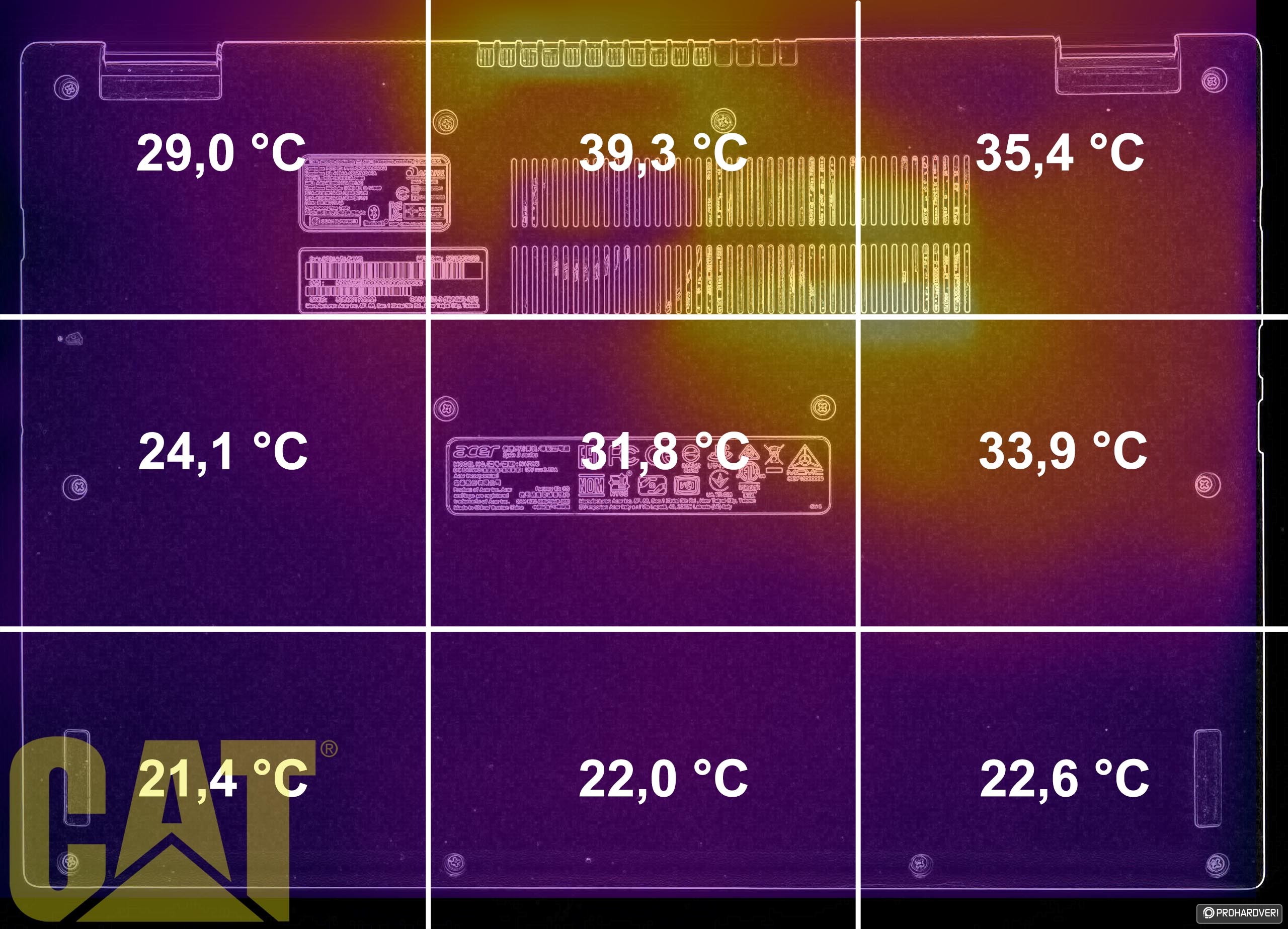

Gépünk egyébként félpasszív módon működik, minimális terhelésen gyakorlatilag teljesen némán használhatjuk, például olvasgatás során. Ilyenkor 20 °C-os szobánkban a CPU-nál 39-40 °C-os hőmérsékletet mérhettünk, a gép burkolatánál pedig semmiféle melegedést nem éreztünk. Gyorsan megváltozik azonban a helyzet, amint nagyobb terhelésre váltunk: az AIDA64 stabilitástesztjének bekapcsolásakor pillanatok alatt 90 °C-ra ugrott a processzor hőmérséklete, hogy ezt kis késéssel kövesse a ventilátor felpörgése is – a késleltetés miatt minimális throttlingnak is tanúi lehettünk. A processzor egyébként öt másodpercig bírja a 3,4 GHz-es sebességet, majd 2,4 GHz-re áll be – ezt gyakorlatilag aztán bármeddig képes tartani, 72-73 °C-os hőmérséklet mellett. Egyszálas terhelésnél amúgy a gép probléma nélkül képes az Intel specifikációinak megfelelő 3,4 GHz-es frekvencia tartására, a hűtés tehát megfelelő – viszont az is igaz, hogy ehhez a teljesítményhez egy igen hangos zúgás is tartozik.

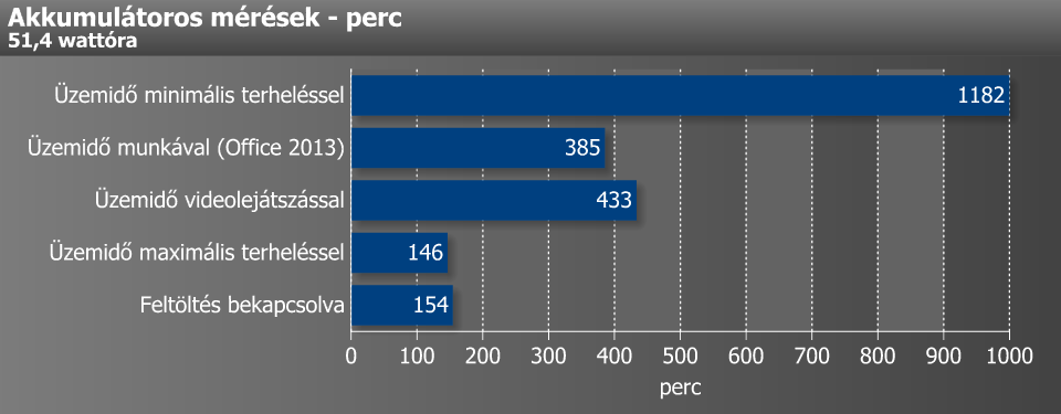

Átalakítható noteszgépünkben egy viszonylag combos, 51 Wh-s akkumulátor lapul, a beépített hardver pedig elég jól menedzseli a fogyasztást. Az eredmény így nem meglepően az, hogy az Acer Spin 3 még ezzel a viszonylag combos felszereléssel is bevethető akár egész napos munkára is, ha főleg irodai alkalmazásokat futtatunk.
