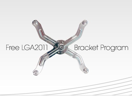

A másik megoldás, hogy a hűtőgyártók ingyen biztosítják az új foglalathoz szükséges lefogatást, amennyiben a vásárlók hitelt érdemlően tudják bizonyítani, hogy arra valóban szükségük van (tehát van LGA2011 processzoruk, X79 alaplapjuk és az adott hűtővel is rendelkeznek már korábbról). Ez az akció persze nem minden jelenleg futó LGA1366 hűtőre lesz érvényes, hanem csak azokra, melyek minden téren (hűtési teljesítmény, fizikai méretek, stb.) megfelelnek a követelményeknek.
Ez utóbbi utat választotta a Noctua és a Thermaltake is, illetve most kaptuk az információt, hogy a Cooler Master is hasonló programot indít. A program kizárólag Cooler Master Hyper 212, 212 Plus és 212 Evo tulajdonosokat érinti, tehát ők már megnyugodhatnak, lesz LGA2011 lefogató a hűtőjükhöz. Ám ahhoz, hogy megkapják a szükséges alkatrészeket, igazolás képpen el kell küldeniük a gyártó részére Hyper 212 sorozatba tartozó hűtőjük szériaszámát, és az X79 alaplapról vagy a belevaló processzorról kiállított számlát.
