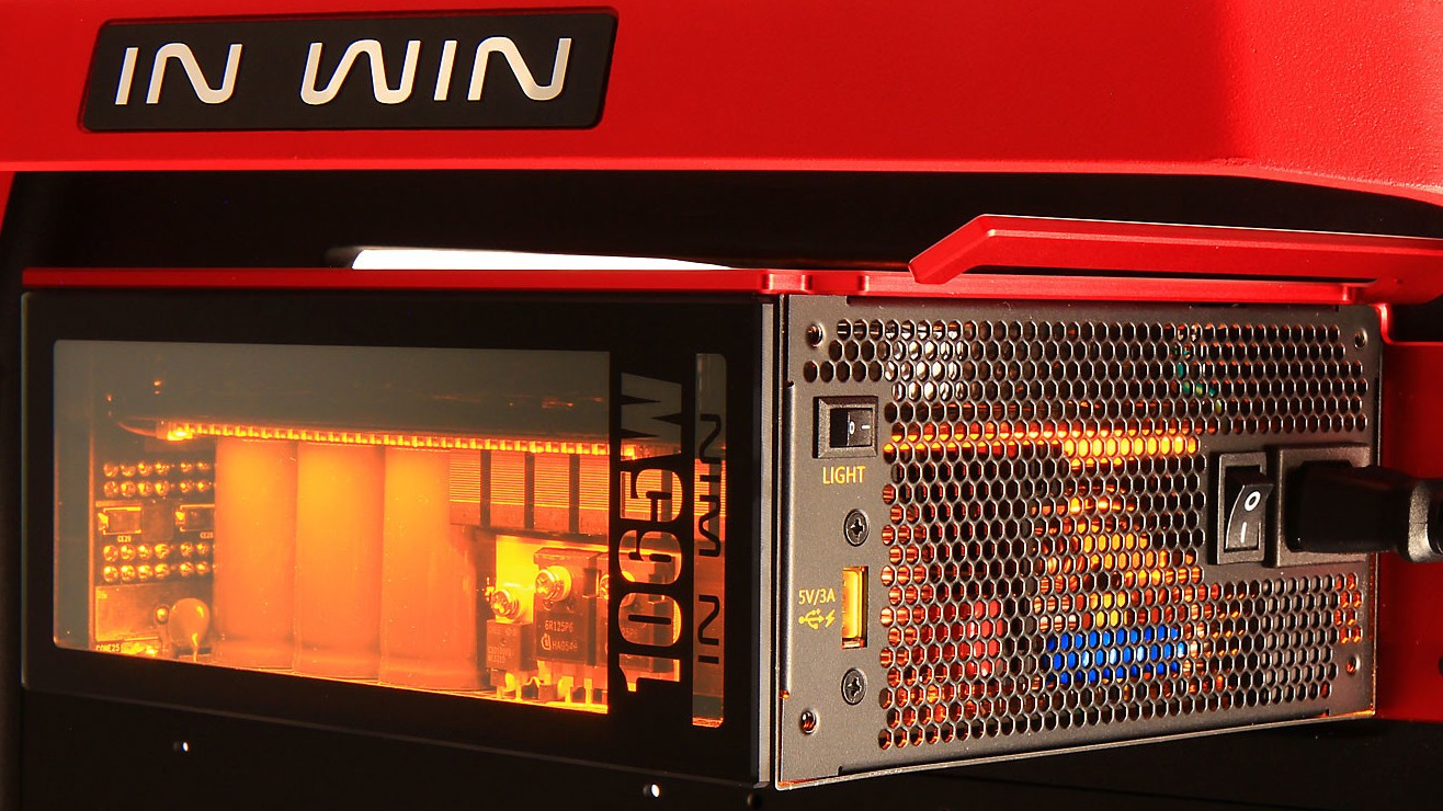

Az X-Frame 2.0 hozza mindazt, amit ebben a kategóriában várni lehet. Sőt, még egy tápegységet is.
Az In Win még az év közepén megrendezett Computex alkalmával mutatta meg először az X-Frame 2.0 nevű nyitott számítógépházat, ami kifejezetten azok számára ajánlott, akik sűrűn cserélik a hardverelemeiket.
A 640 x 483 x 330 mm-es "ház" akár EATX méretű alaplapot is fogad, továbbá helyezhető bele egy 5,25, három 3,5, illetve hét 2,5 hüvelykes meghajtó, valamint van három olyan rekesz is benne, amelyek 2,5 vagy 3,5 hüvelykes adattárolót is képesek fogadni. Az I/O panelen három USB 3.0 és egy USB 3.1-es Type-C aljzat található a megszokott hang ki- és bemenetek mellett.
Maga a tartó 360 fokban forgatható, illetve akár függőleges pozícióba is állítható, vagyis teljes mértékben az adott környezethez lehet igazítani a rendszert. Bár a hűtés ilyen konstrukciónál nem annyira kritikus, azért három 12 cm-es ventilátor felszerelhető az egyik oldalra, de 360 mm-es radiátor felfogatására is van lehetőség. A processzorhűtő magassága természetesen nincs limitálva, VGA-ból viszont 38,5 cm a maximum, de ez is olyan méret, amit nem nagyon fognak elérni a felhasználók.
Az X-Frame 2.0 beépített, dizájnban tökéletesen harmonizáló tápegységgel is rendelkezik, ami egy Signature sorozatba tartozó SI-1065W jelzésű, 1065 wattos modell. Ennek az aktív PFC-vel dolgozó tápnak a 92%-nál is magasabb a hatásfoka, illetve teljesen moduláris kábelezésű is.
